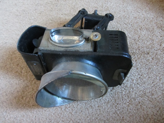

Afgelopen zaterdag heeft Maarten Waarlé een foto gepost van twee olielampen die op mijn fiets zouden thuishoren.
Ik was net eens aan het surfen op internet en heb gemerkt dat er veel verschillende olielampen verkocht werden doorheen de jaren.
Vanaf wanneer tot wanneer werd er een olielamp eigenlijk gemonteerd op een fiets?
Is er iemand die me kan vertellen welk merk er origineel thuishoort op mijn fiets? Ik ben nog geen lamp met dik glas en geslepen randen tegengekomen.
De twee glazen aan de zijkant zijn soms gekleurd. Zijn dit lampen van een later stadium?
Laatste vraag over een olielamp: ik heb thuis dacht ik nog een "FEUERHAND GERMAN 175 SUPERBABY" olielamp met verende bevestiging voor aan de lamphaak. Over welke periode spreken we dan?
Allen bedankt om me wegwijs te maken.
Bart

Bart, Jou zadel is volgens mij het originelen oudste wat maarten al schreef, men kon in die tijd zelf als koper een ander zadel kiezen, het zadel op de fiets bij veliciousbicycles is een Amerikaans zadel kan wel maar liever niet, de jongere fiets die ook verkrijgbaar was met cushion tyres van de Nederlandse daeler heeft een bijpassend zadel, het zadel van de fiets van velorama heeft volgens mij een verkeerdom gemonteerde voor veer? wat de lamp betreft, een lamp uit die tijd is met ca 16 cm flink wat forser als een lamp van na ca 1900 ca 12 cm, ze zijn niet veel op de markt en nogal prijzig.

Bart, Zoiets als deze.
Nol

Nol legt het perfect uit, de lampen van de vroege periode waren heel wat groter dan de lampen van rond 1900. Je kan zelfs zeggen dat ze per 2-3 jaar slonken. Op mijn Singer zit een wat kleinere safety lamp je zal `m wel zien. Toch nog groter dan de lampen van 1900 en verder.
De eerste zijn zo groot dat het in eerste instantie wat bevreemdend werkt op een safety.
Het boek van Peter W Card ,Early cycle lighting 1868-1948 is erg goed vind ik . Je ziet er de gehele ontwikkeling en ook de
grote merken worden speciaal belicht.

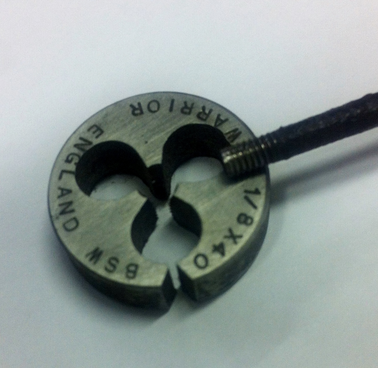

Zoals ik al eerder verteld heb zijn de spaken van het achterwiel in goede staat. In het voorwiel zal ik enkele spaken moeten namaken en vervangen.
Ik heb net een spaak verwijderd en denk dat deze snijplaat wel eens zou kunnen kloppen.
Op een as Ø3 heb ik de schroefdraad gesneden en de spaak laat zich gemakkelijk in het gat draaien.
Is er iemand die kan bevestigen dat deze snijplaat klopt?

Roestwerende verf op spaken lijkt me sterk, maar ze deden de gekste dingen in de 19e eeuw. het lijkt me een latere poging tot behoud.
Waarschijnlijk waren de spaken indertijd vernikkeld.
BSW (= Whitworth draad) lijkt me helemaal juist. Als het goed past, heb je DUS de juiste draad te pakken. BSW zit ook op Singer/Matchless hoge bi van 1882, weet ik uit ervaring, dus kan heel goed ook op jouw fiets zitten.

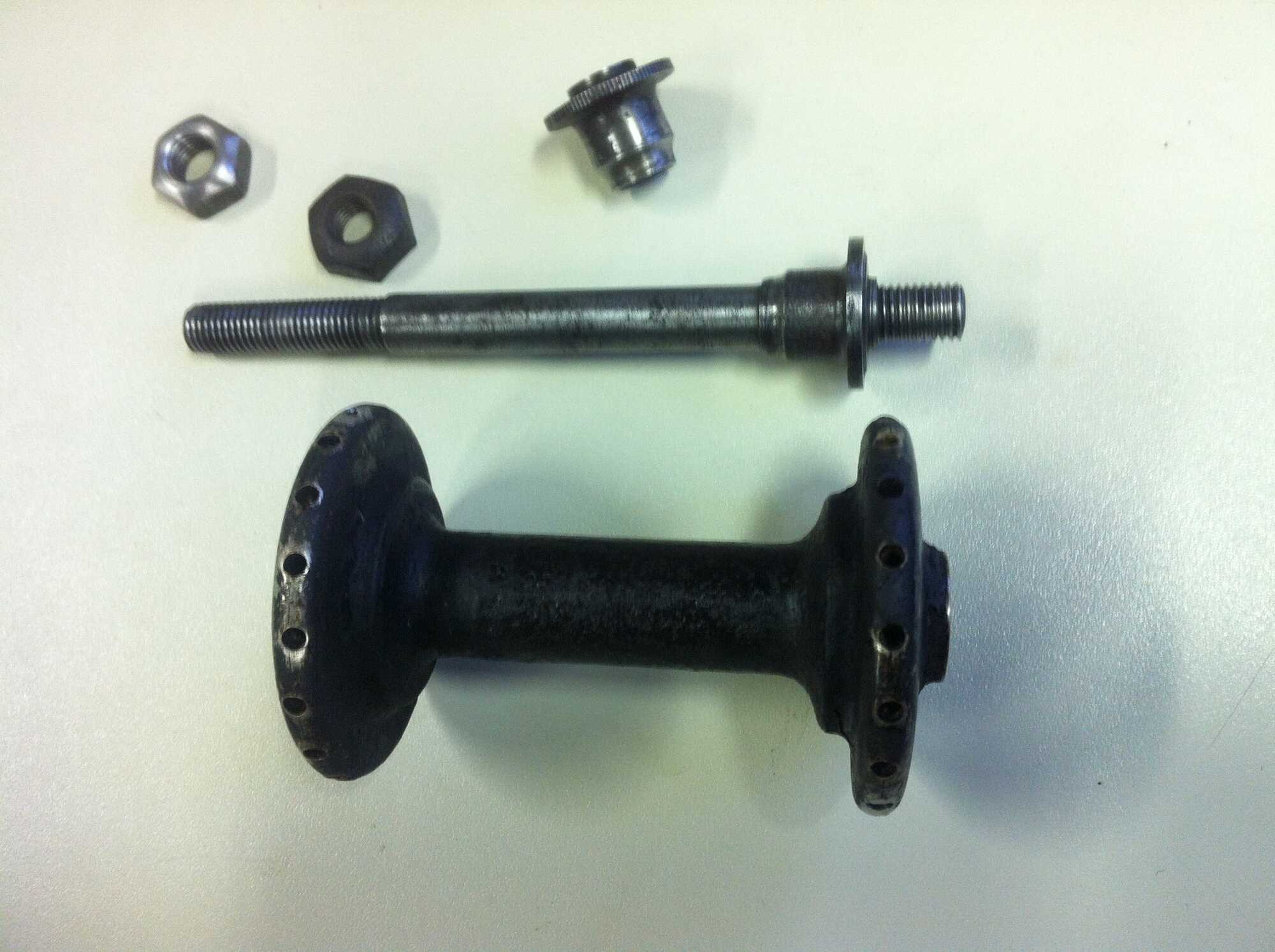

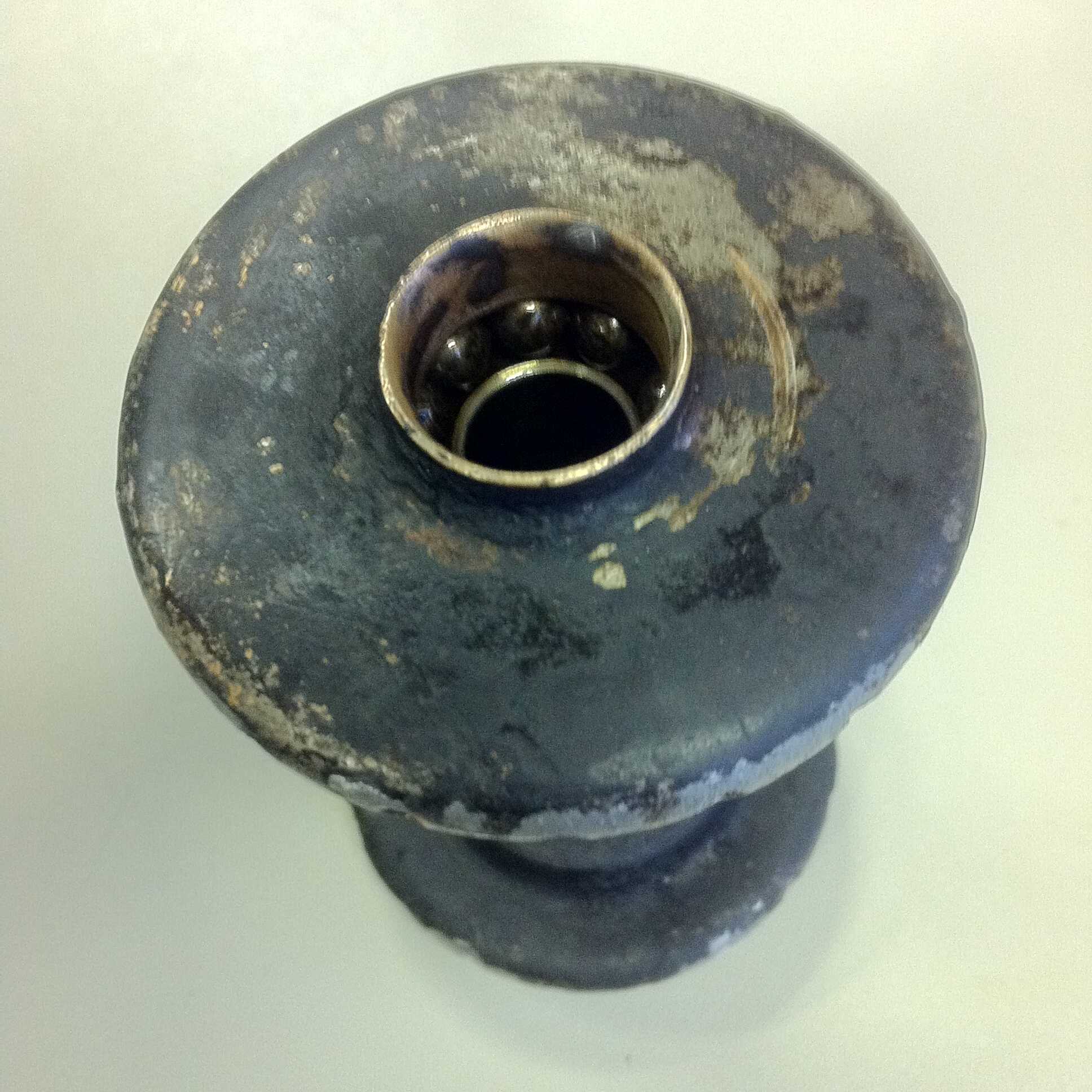

Ik heb het voorwiel volledig gedemonteerd. Er zijn een aantal spaken stuk die vervangen moeten worden. De overige spaken waren gemakkelijk uit de naaf te draaien, omdat ze niet echt onder spanning stonden.
Ook was het makkelijker om de as uit de naaf te krijgen.
Ook hier zaten de lagers vast in het uitgedroogd vet.
Het heeft wel even geduurd voor ik de regelschroef (speling regelen) zonder beschadiging van de as had.
Het achterwiel draait wel soepel, al zal ik best de lagers ook eens goed schoonspoelen.
