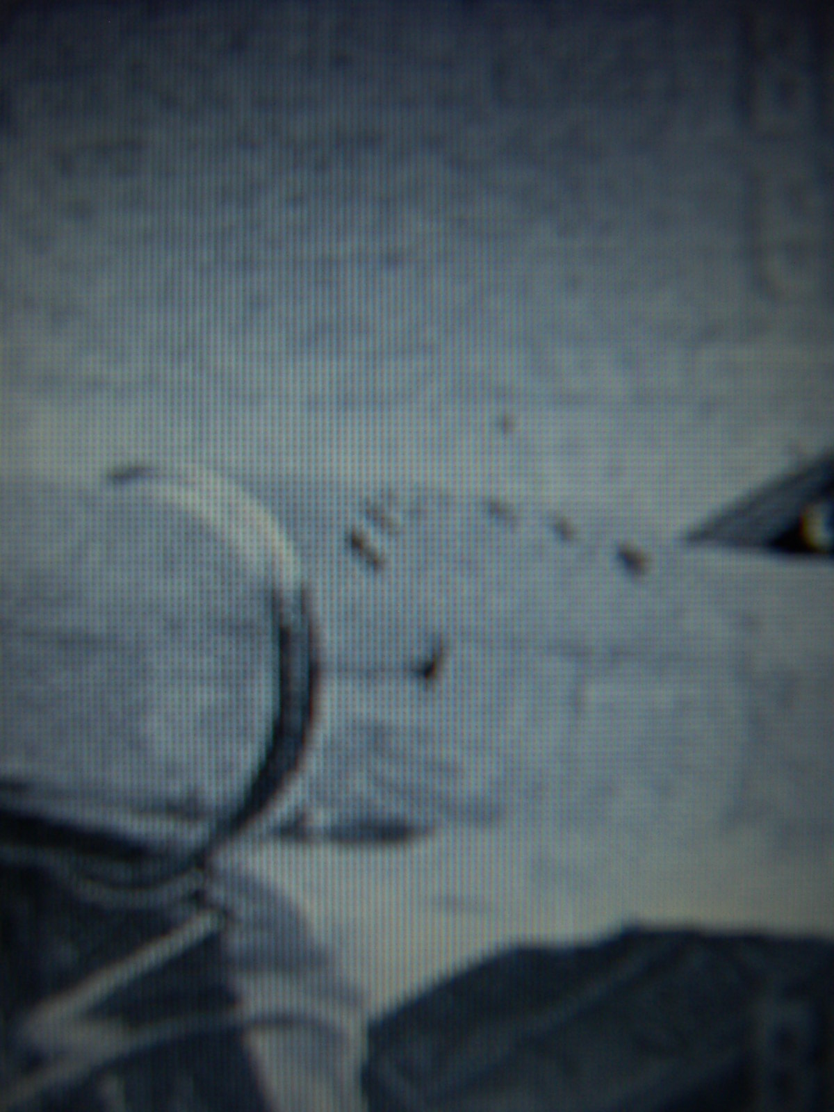

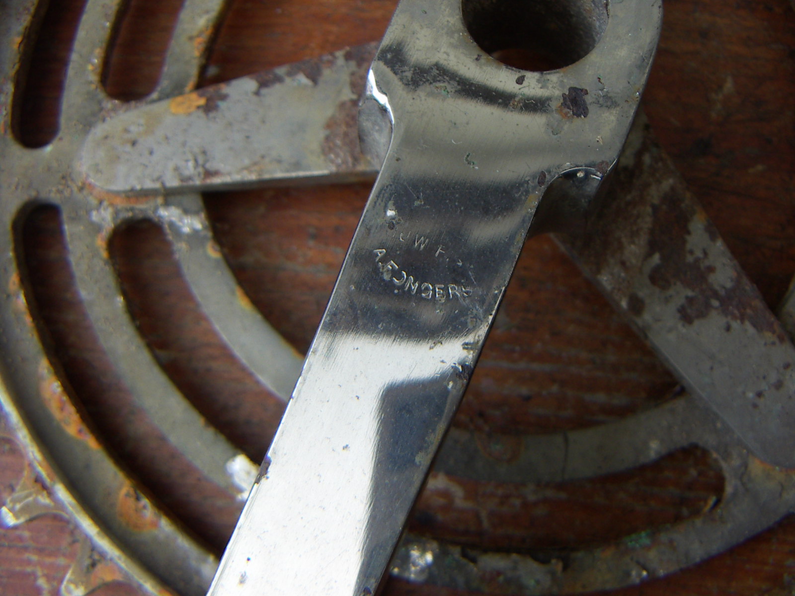

Merkje op de crank
Merkje op de crank
Dit staat er op de crank Jos. Het bovenste stukje tekst moet nog duidelijk worden. Ik ben redelijk tevreden dat de slijpers de teksten nog eenigzins hebben heel gehouden. Vaak is dat met oude restauraties verdwenen.

Mooi, die inslag op de crank, nooit eerder gezien.

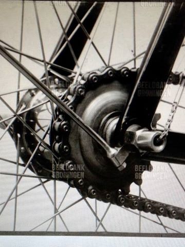

Voor zover ik weet heeft Fongers nooit Amerikaanse naven gemonteerd. Tussen 1902 en 1908 werd regelmatig de Engelse Eady coaster gemonteerd. Zeer waarschijnlijk zit die ook op de foto hieronder (met dezelfde stangblokjes als jouw fiets).
groet, Jos
achteras ca. 1905.jpg (34.51 KiB) 6795 keer bekeken

Ik vind het ook leuk, dat merkje.Ik neem aan dat er boven A. Fongers ''Rijwielfabriek'' heeft gestaan.
Ik neem dat mee, dat er Eady`s werden gemonteerd en geen Amerikaanse naven.

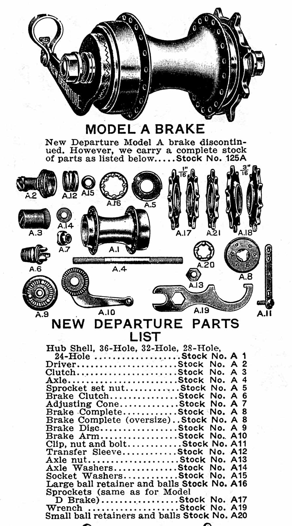

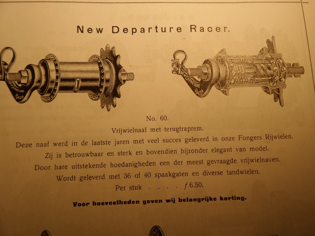

zitten genieten van je vondsten en het inzicht wat het ons weer bied op vroeg Nederlands fiets gebied als je een new departure naaf wilt passen heb er wel wat van liggen ze werden ook in de vroege fn motorfietsen van 1903 gebruikt .
Ze zijn in ieder geval in de periode voor W1 gebruikt volgens de tekst in de onderdelen catalogus 1914/15
groet Jan

Dat is interessant ja de onderdelen catalogus van Fongers.
Ik heb `m dankzij Jasper ook in huis en inderdaad staat daar iets van New departure in.
Ik lees wel ''in de laatste jaren met veel succes geleverd''
Dat klinkt als een jaar of drie tot vijf.
Het is me echt nog niet duidelijk wat er in moet maar dat F.N. ze ook in haar producten voerde is zeker interessant.

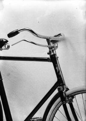

Nog over waar we al over mailde. het Fongers stuur met de rondlopende letters lijkt me echt een opvolger van het totaal ronde stuur van de 1903 fiets.
Fongers velgrem.jpg (14.9 KiB) 6745 keer bekeken
Van dichtbij zie je de Fongers er nog in een rondje op staan,
terwijl de stuurlug al een rechte overgang heeft.
Nog wel het oude type bandrem (t/m 1906) en de minder ronde totaalvorm.
Mogelijk een jaartje vooruitlopend op jouw stuur wat je mee had in Limburg afgelopen weekend dat de Fongers inscriptie recht op een rijtje heeft.

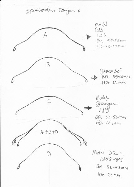

Ik vond wat betreft F.G.spatborden nog oude tekeningen die ik gemaakt heb na aanleiding van een Fongers spatbordonderzoekje.
De jaren 30 spatborden hebben nagenoeg het zelfde profiel als de oude smallere. Het verschil zit `m in de aanvang van de kraal. Bij vroege spatborden begint die eerder. Ook de 1909 DZ
is in feite een zelfde profiel echter met een smaller gedrukte vorm (en dus dan ook hoger)

Het feit dat de New Departure naven in de prijscournt 1914 van de afdeling Toebehoren staat, betekent niet dat deze naven op Fongers rijwielen werden gemonteerd. Deze groothandel voerde veel meer onderdelen (ook goedkopere) dan Fongers op zijn eigen fietsen monteerde.
groet, Jos
