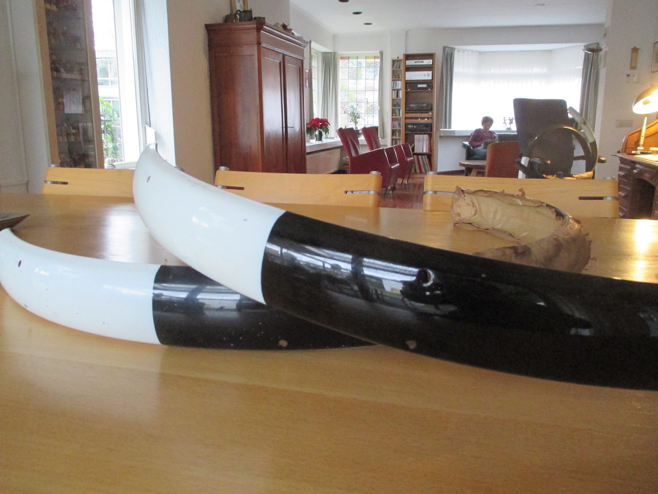

De meeste berichten gelezen hebbende, vraag ik me af wat je nu nog aan onderdelen zoekt. Thompson cups/lagers voor 45,2 mm heb ik met spie-trapas (twee stuks). Lengte 148mm, dikte 17mm. En een met 44,2mm cups met 15,8 mm dikte. Ik heb twee sturen. Een Empo, andere naamloos. Geen roest. Transport spatborden 70mm ongebruikt; nieuw zwart glanzend, voor en achter. Voor 635mm wielen, zonder de stangetjes. lk kan niet op pb's reageren. Dus graag op deze plaats een reactie.

@Sjefke Heb je ook foto's van die onderdelen? Wellicht al ergens op het forum staan zelfs? Ik ben geïnteresseerd in het stuur en de spatborden en het balhoofdsetje, afhankelijk van de maat.

vin139 schreef: @Sjefke Heb je ook foto's van die onderdelen? Wellicht al ergens op het forum staan zelfs? Ik ben geïnteresseerd in het stuur en de spatborden en het balhoofdsetje, afhankelijk van de maat.
Ik zal morgen fotoos maken van de sturen. Het balhoofdsetje is een gewone voor 30mm binnenmaat. 1 foto van de spatborden. ik heb er nog meer.
spatborden 70mm breed n.o.s.
IMG_4204 kopie.jpg (282.23 KiB) 10715 keer bekeken
