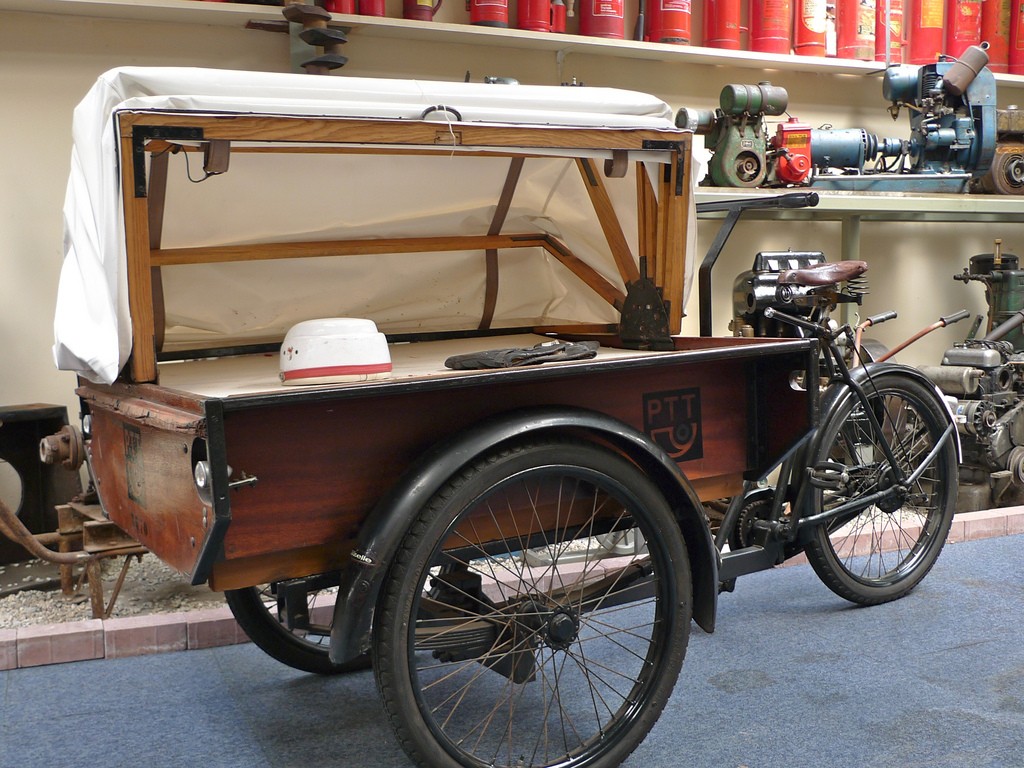

De echte korte bakfietsen waren meestal PTT bakfietsen. Als je daarop googled, dan vind je verschillende voorbeelden.

Goede informatie! De bak had ik me eigenlijk nog geen gedachten over gemaakt.
De afstand van hart trapas tot hart balhoofd is 112cm. De afstand tussen de spatborden is 80cm. (Ik heb verder geen referentie)
PTT bakfiets met kap
Dit vind ik wel heel mooi! Eiken en Iepen lijkt me best zwaar! Waarom geen vuren/grenen? Zo te zien is die PTT bak van mahonie! en de kapconstructie van essen. Iemand nog een tip?
