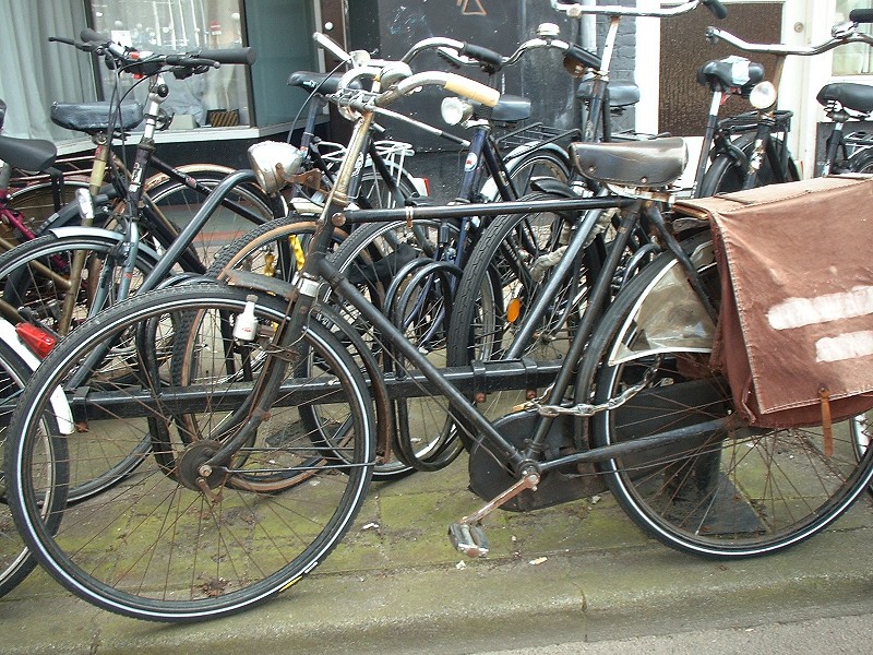

De foto's uit het archief zijn leuk, ik kom daar een fiets op tegen die ik zes jaar geleden in Utrecht heb gefotografeerd:
Framenummer 3944-58. Ik zie dat deze is afgeleverd aan J. den Heyer in Utrecht. Dat was de eigenaar van het Fongers-magazijn ter plaatse. Samen met de redelijk originele staat van de fiets krijg ik de indruk dat deze 70 jaar lang de stad niet uit is geweest.

Je fiets is in uitzonderlijk goede staat en vrijwel geheel origineel. Mooi is de combinatie van Weer&Wind (wat spookachtig donker voorkomen) in combinatie met de duurste technische uitvoering. Ook aan de lanwerpige FG koplamp is te zien dat hij in 1939 of later is afgeleverd. Niet uitzonderlijk bij Fongers dat in batch gefabriceerde bjzondere frames gefaseerd werden uitgeleverd als fiets. Ook zadel en tasje zijn origineel; de fraaie metalen FG pomp heb ik nooit eerder gezien (en is vrijwel altijd foetsie). Bijzonder zijn de ronde balhoofdlugs, heb ik niet eerder gezen op fietsen van deze leeftijd.
Vervangen zijn inderdaad de pedaalrubbers (de pedaalframes zijn origineel). Het achterspatbod moet wit zijn aan het eind (waarschijnlijk overgeschilderd). De bel is vervangen en er horen witte banden op. De remkabel klopt niet zoals opgemerkt. Los van deze details een prachtige fiets!

Hartelijk dank voor je informatie en complimenten over mijn fiets. Over de Fongers pomp: ik zal eens kijken of er ook een naam van een fabrikant op staat aangezien jij deze nog nooit eerder hebt gezien. Misschien is de pomp wel nep: een nieuwer pompje met daarop een FG transfer geplakt?
Wat de bel betreft: wat voor bel hoort er op te zitten? Er zit nu een Lucas bel op; ik dacht dat Fongers deze ook leverde?
Het witte gedeelte van het achterspatbord is inderdaad overgeschilderd door de vorige eigenaar; vond hij kennelijk mooier. De kans is groot dat ik dat weer verander aangezien ik originaliteit belangrijk vind.
Ook de banden wil ik op termijn vervangen door mooie witte exemplaren. Afgezien van het feit dat het zo hoort, vind ik het mooier staan en past het goed bij de pedaalrubbers.
