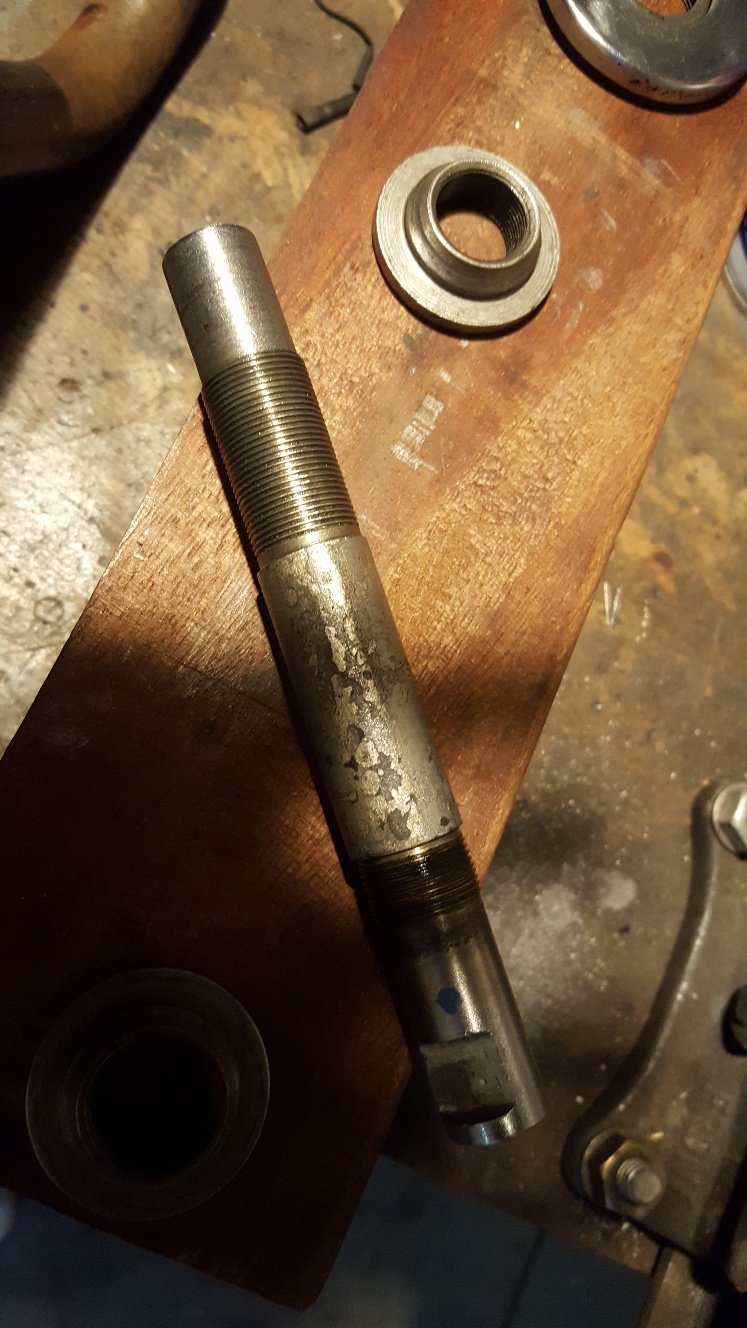

Dit is de as die er in zat.
Berichten: 1915
Re: Crank uitgelubbert
Conussen zijn vaak niet uitwisselbaar. De schroefdraad wisselt tussen assen. Dat is het nadeel met die transporfiets trapassen, ze zijn niet gestandariseerd. Alleen de cups zijn meestal standaard 45,0mm (al komt 45,4mm ook voor, bij o.a. Gazelle, Maxwell).

Vandaag bij Toon in Oirschot geweest, wat een spullen heeft diw man zeg. Ik ben er helaas maar deels geslaagt, ik heb een as welke de juiste diameter en lengte heeft, echter is aan de linkerzijde de schroefdraad net te kort ik krijg de borgmoer er niet op. Misschien moet ik maar een draaier zoeken die de oude as na kan maken.

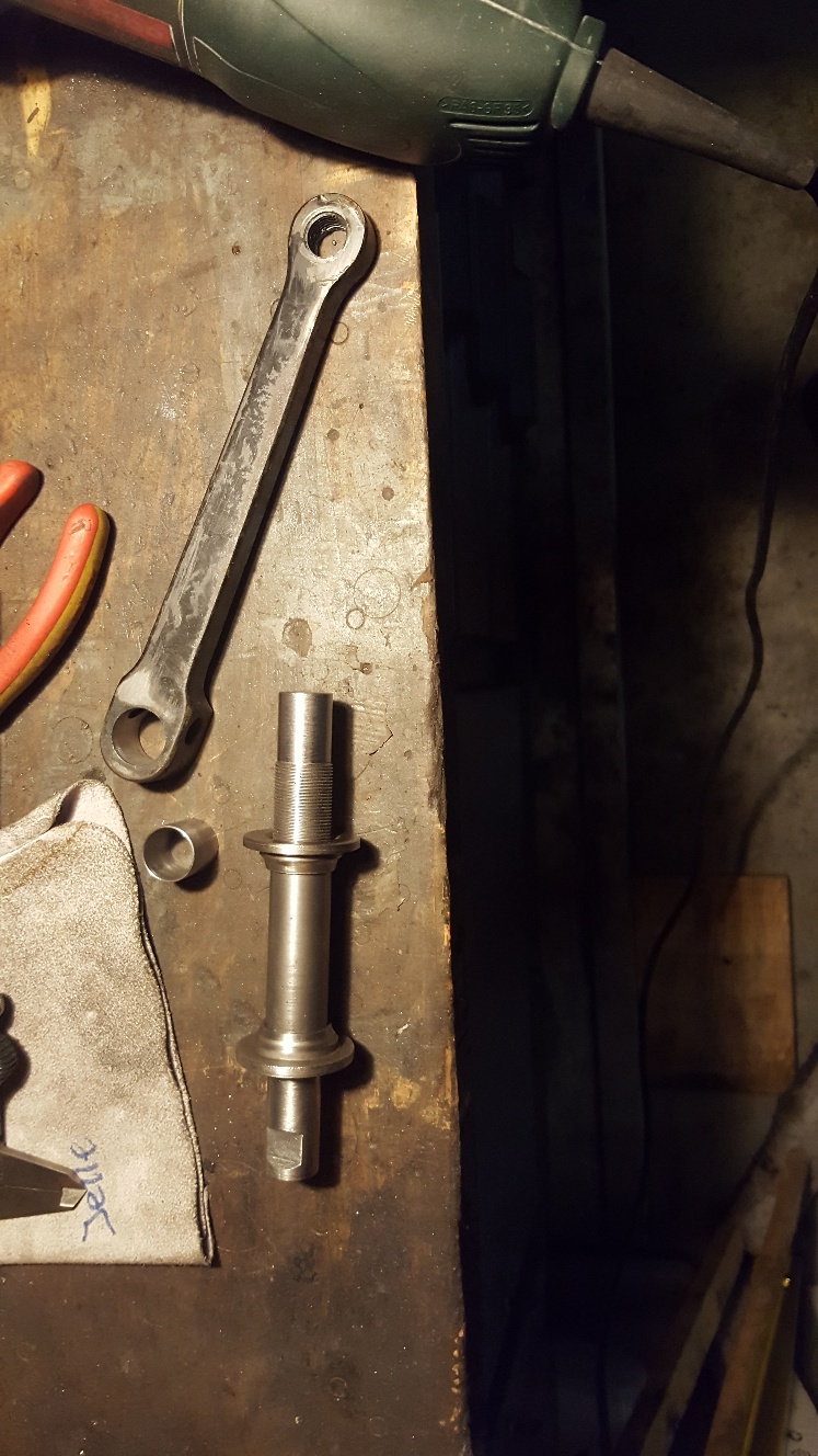

Na een kleine week wachten vandaag mijn nieuwe trapas opgehaald bij de draaier hij heeft meteen de crank uitgekottert en een bus gedraaid. Dit weekend hopenlijk tijd om de boel te monteren, hij moet nu maar eens de straat op.
Berichten: 1915
Mooi dat die zo weer gered is.
