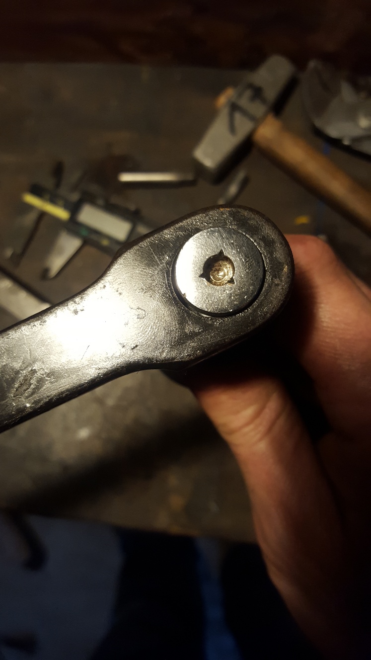

Hallo, vandaag maar eens de trapas en het crankstel uit elkaar gehaald om te bekijken of het nog wat is. Wat mij vanaf het begin al opviel was het niet in een lijn liggen van de linker crank t.o.v. de rechter. Na verdere inspectie is duidelij te zien dat het gat wat over de trapas komt niet meer rond is. Zijn deze nog te vinden met een rond gat, of zal ik wat moeten verzinnen om deze toch netjes gemonteerd te krijgen?
De as is 17,38mm dik en de lengte van de arm h.o.h. is 17,5mm

als het spul echt schaars/origineel is, kun je het uitboren en dan een bus draaien die je erin perst of last. Ik doe dat met safeties en andere zeldzame fietsen.
Of het in jouw geval de moeite loont, mag je zelf weten.
Misschien is de crank ook nog wel te krijgen.

Origineel is het wel, maar of het zeldzaam is weet ik niet het is mijn eerste oude fiets. Hij is van een Juncker transportfiets uit 1955. Het mooiste zou een andere goede zijn. Een bus draaien gaat lukken vastlassen of hardsolderen ook wel het netjes recht uitboren van een ovaal gat vind ik op mijn rammelende kollomboor wat spannender.

m-gineering schreef: ↑2 dec 2018, 18.35kijk eerst eens hoe het er uitziet met twee verse identieke crankspieen. De hoekverschillen komen toch in eerste aanzet door de verschillen in het aanlegvlak op de spieJelle Menno schreef: ↑2 dec 2018, 16.42 Hallo, vandaag maar eens de trapas en het crankstel uit elkaar gehaald om te bekijken of het nog wat is. Wat mij vanaf het begin al opviel was het niet in een lijn liggen van de linker crank t.o.v. de rechter. Na verdere inspectie is duidelij te zien dat het gat wat over de trapas komt niet meer rond is. Zijn deze nog te vinden met een rond gat, of zal ik wat moeten verzinnen om deze toch netjes gemonteerd te krijgen?
Re: Crank uitgelubbert
Hello,
het netjes recht uitboren van een ovaal gat vind ik op mijn rammelende kollomboor wat soannender.
Ik zal een ruimer gebruiken.
Groeten

Spien heb ik nieuwe voor besteld , de lokale fietsenwinkel hier in Zwaag heeft ze niet meer. Ik denk alleen dat de speling hier niet mee is opgelost. Een ruimer zou inderdaad een oplossing kunnen zijn.

Hello Jelle,
Ik wil niet negatief worden maar er zijn verschillende diameter spieen.
Er zijn 3/8" 8.5mm & 8mm. De meeste makkelijk te krijgen spieen zijn slechte van vorm, zij zijn gestanst niet machinaal gemaakt.
Als je heb een goede boorset zoek de een wie past net door de crank.

Ik heb 3/8 besteld, wat de kwaliteit is weet ik niet dat moet ik even afwachten. De gaten voor de spie zelf zijn nog goed dus deze hoef ik niet te boren.rowejon schreef: ↑2 dec 2018, 19.04 Hello Jelle,

Hello Jelle,
Ik bedoeld gebruik een boor om de maat te bepalen.

Die heb ik wel. Goeie tip.
