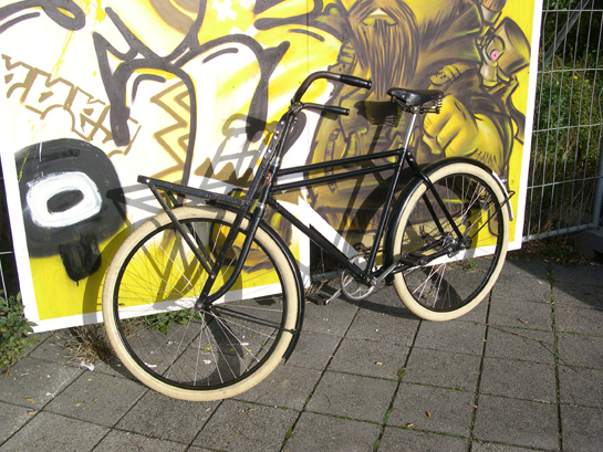

Hoi Michiel,
Het is niet helemaal zeker of ik je goed begrijp maar het is een wijd verbreide misvatting dat ballonbanden een grote rolweerstand opleveren. Het duurt wel even voordat je ze op spanning hebt met een oude Jumbo.
Ik fiets al jaren met dergelijke banden van verschillende merken zoals Schwalbe, Rubena en nu ook Vredestein.
Er zijn in Duitsland geloof ik een paar jonge honden aan de gang geweest om rolweerstand van smalle en brede banden met elkaar te vergelijken. Die zijn tot de conclusie gekomen dat ballonbanden lichter fietsen dan smalle banden bij een wat lagere bandenspanning van bijvoorbeeld 2 atmosfeer.
Verder benaderen de 'looks' van die moderne banden aardig de antieke fietsen die ik af en toe op foto's tegenkom.
Ik voeg twee foto's toe waarop de City Hopper van Rubena en de Fat Frank van Schwalbe te zien zijn en die lijken wat mij betreft aardig op het oude werk. Alleen de logo's die toegepast werden verpesten het een beetje maar daar hebben ze gelukkig iets aan veranderd.
De Rubena's zijn wat dat betreft nog het mooist maar die zijn alleen maar in gangbare maten zoals 622 en 635 zonder reflexie.

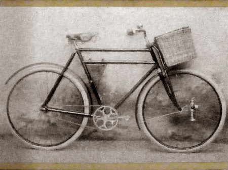

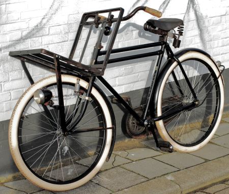

Nog wat over banden een aanverwante zaken.
Op deze foto van een van de eerste transportfietsen zijn ballonbanden te zien zoals ze eind achttienhonderd werden gebruikt.
Het is een fiets verkocht door Bernard Jansen uit Den Bosch.
http://nl.wikipedia.org/wiki/BAJ_Rijwielen
Het is een oude, enigszins aangetaste foto en naast de banden meer dan de moeite waard.
Groetjes van mij,
Charles Waagenaar

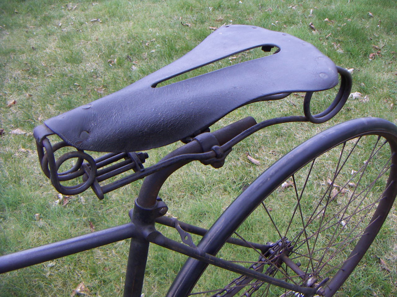

Vandaag heb ik een zadel gemaakt. Nog niet helemaal klaar maar het idee is er.
Voorbeeld is een andere Bayliss Thomas & Co die qua leeftijd en
vorm aardig overeen komt met mijn fiets.
Zie onderstaande foto van dat voorbeeldzadel.
Zadel rond 1891- 1895
Ze zijn enorm lang en hebben een zwevend dek zonder onderlangs stangen. Echt een vroeg hangmatzadel. Beetje als een prehistorisch monster wel.

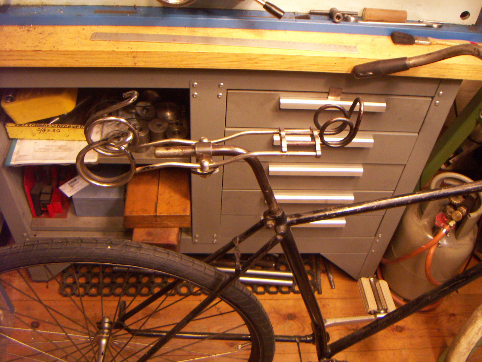

Ik ben voor het frame uitgegaan van zo`n Brooks jaren 30 hangmat zadel. De veren naar achter zijn al in orde en de lange veerstalen ijzers zijn prima geschikt om te verbuigen tot het zadel van de foto.
zadel remake voor BT
Ik heb de dwarsbalkjes vooraan uit een stuk strip van 6 mm dik gehaald en het uiteinde van de zadel ijzers heb ik over de dikte van de strip wat dunner gemaakt. Van 7 mm naar 6 mm
na het in elkaar schuiven van het geheel heb ik de uiteinden gestuikt zodat de dwarsbalkjes goed vast zitten. Zonder solderen
maar echt op z`n zadel`s.
frame
frame

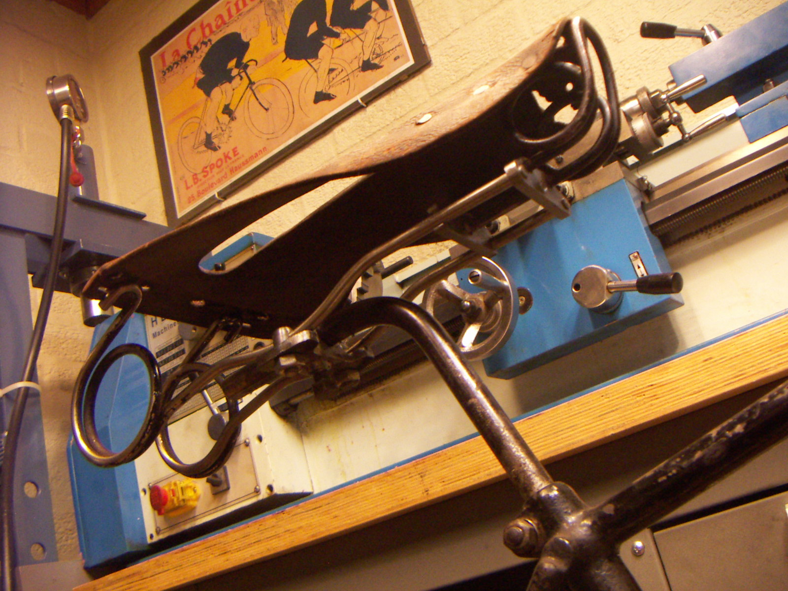

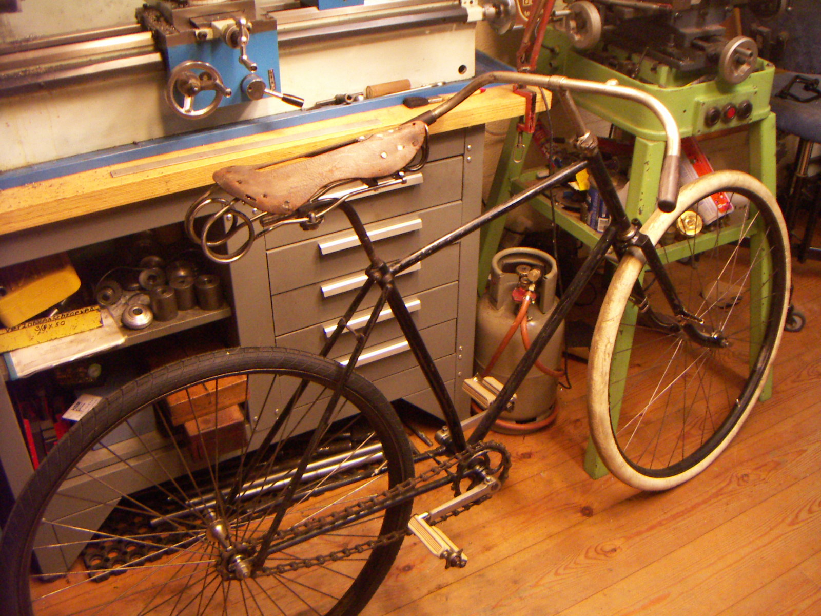

Zadeldek oud
Zadeldek oud
Het dek is van een oud zadel uit die periode maar ik gebruik het hier alleen als vorm bepaler en uiteindelijk als mal voor een nieuw dek. Het oude leer is gescheurd en niet meer te redden.
