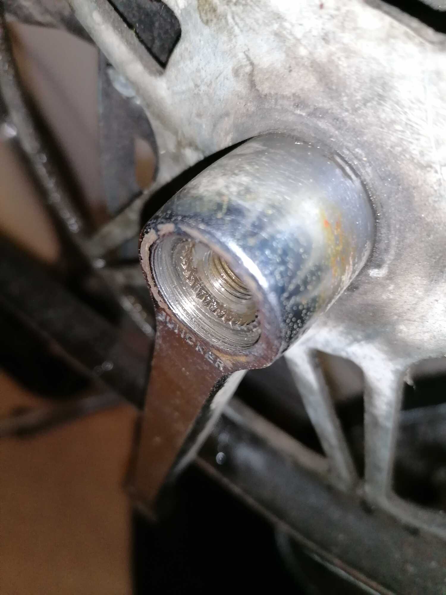

ik probeer in deze 'thread' veel info te verzamelen over de fiets zodat er later iemand nog wat aan heeft. na wat onderzoek en hulp van colin kom ik tot het volgende. het crankstel is een spieloos crankstel van gnutti, er zijn cranktrekkers voor maar deze zijn zelfdzaam. volgens mij is de maat 20x0,7.
Zou wel heel fijne draad zijn, en de foto die je plaatst zegt me ook niks, daarvoor moet de je boel eerst schoonmaken ;)
Trekkers 20x1 kom je wel tegen

Wat ik er van kan vinden is het dus 2x0.7. Hierbij een foto al is het stukje draad maar heel klein.

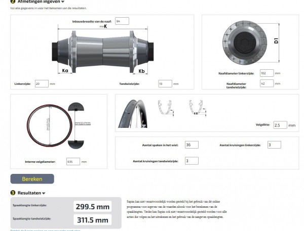

ik ben bezig met spaken uit te zoeken. ik kom bij het berekenen alleen op een onmogelijke spaaklengte voor de dynohub voornaaf. is er iets wat ik over het hoofd zie bij het invoeren? Of is er iemand die ook een gh6 naaf in een 28x1 1/2 velg heeft gespaakt en mij de spaaklengte kan vertellen?

wvdaan schreef: 23 feb 2022, 16.35 ik ben bezig met spaken uit te zoeken. ik kom bij het berekenen alleen op een onmogelijke spaaklengte voor de dynohub voornaaf. is er iets wat ik over het hoofd zie bij het invoeren? Of is er iemand die ook een gh6 naaf in een 28x1 1/2 velg heeft gespaakt en mij de spaaklengte kan vertellen?
Die 635 heb je vast niet gemeten van spaakgat naar tegenoverliggend spaakgat. Met de 635mm velgen die ik in mijn bestand heb kom ik op een ERD van 625-627.
resulteert in:
3 290.3 302.4

goed punt, daar heb ik niet op gelet. waar staat ERD precies voor? buitenkant spaakgat tot spaakgat kom ik op +- 618, al is dat wat provisorisch gemeten. hoe meet u het exact op? die 618, moet ik daar nog de dikte van de velg bij opmeten?
resulteert in:
3 290.3 302.4
binnenkant van de velg boeit niet ;). Je wil weten war de spaak eindigt, en dat is in principe in de kop van de nippel. Ik heb dus twee spaken met nippels er op geschroefd van 300 mm lang (eind-eind) . Steek ze door twee gaten, meet wat ze nog tekort komen om elkaar te raken, en tel dat bij elkaar op.
Afhankelijk van de velg moet je dat misschien nog een keer op een andere plek herhalen, voor het geval de velg niet zo rond meer is

Wat een top manier. Spaken ed. is allemaal nieuw voor mij dus dit zijn handige trucjes om te leren. Ik heb het even nagemeten op een van de velgen en ik kom uit op 625mm, het zal misschien een millimeter verschillen. maar ik heb een set spaken en nippels uit een ryde type velg gebruikt om te meten terwijl deze niet echt passen op de westwood velgen. loop morgen maar even langs de fietsenmaker voor de zekerheid.

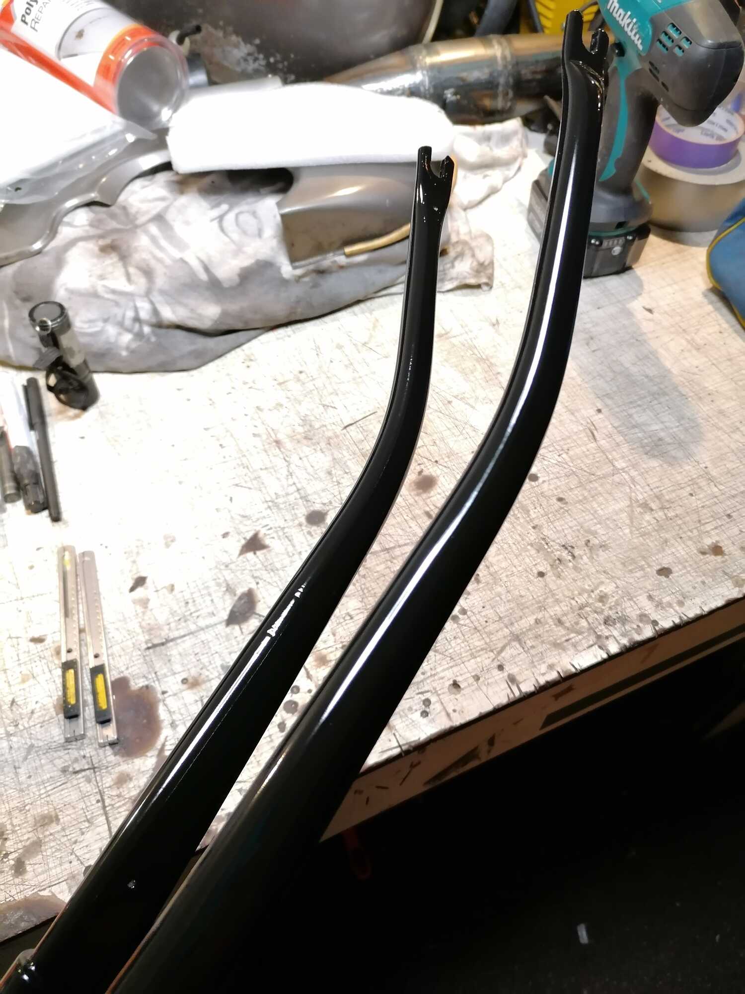

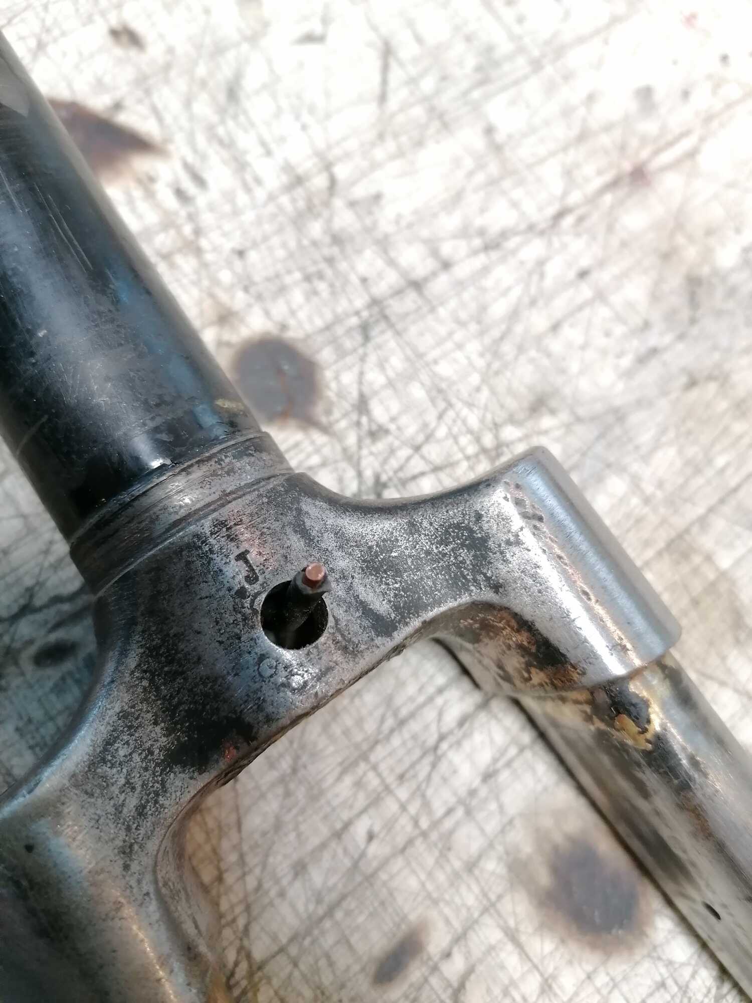

Komende week ga ik alles nog een keer nameten en dan spaken bestellen. De aluminium velgen staan prachtig te blinken in de hoek, de belgom aluminiumpoets is een aanrader. Daarnaast heeft de voorvork vandaag een nieuw laagje verf gekregen. Enige wat daar aan moet gebeuren is het snijden van verse draad, deze is namelijk beschadigd. Wel mooi om te zien dat deze ook gemerkt is met een kleine "J".

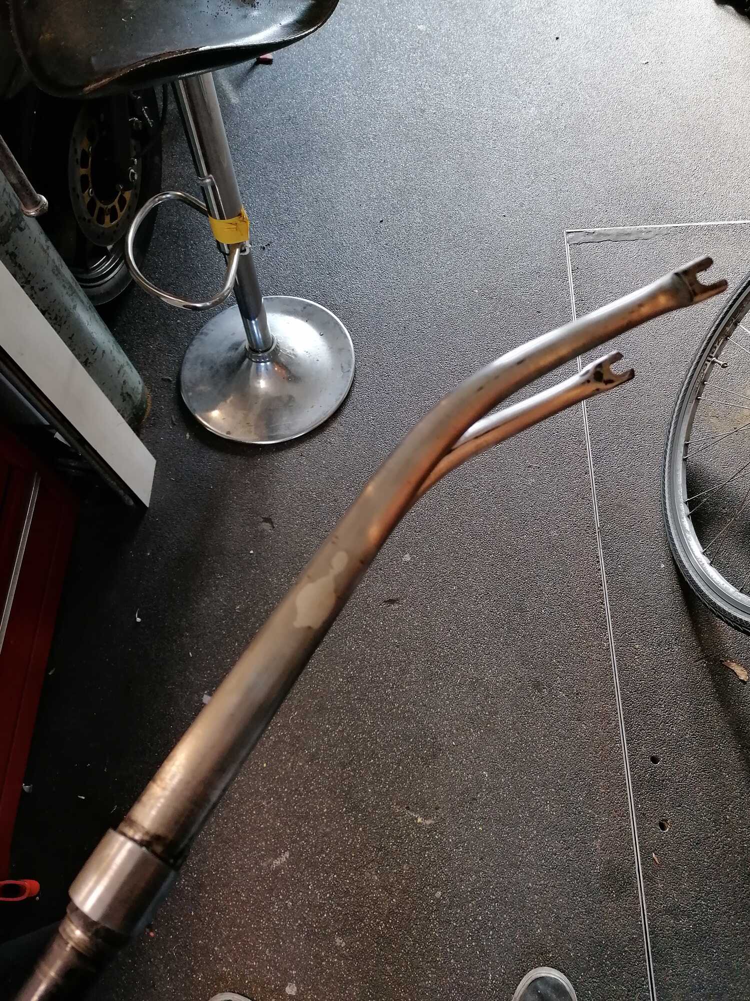

Als laatste heb ik een voorvork kroon liggen, alleen is deze niet zo netjes. Mocht iemand er een hebben liggen dan hoor ik het graag.
