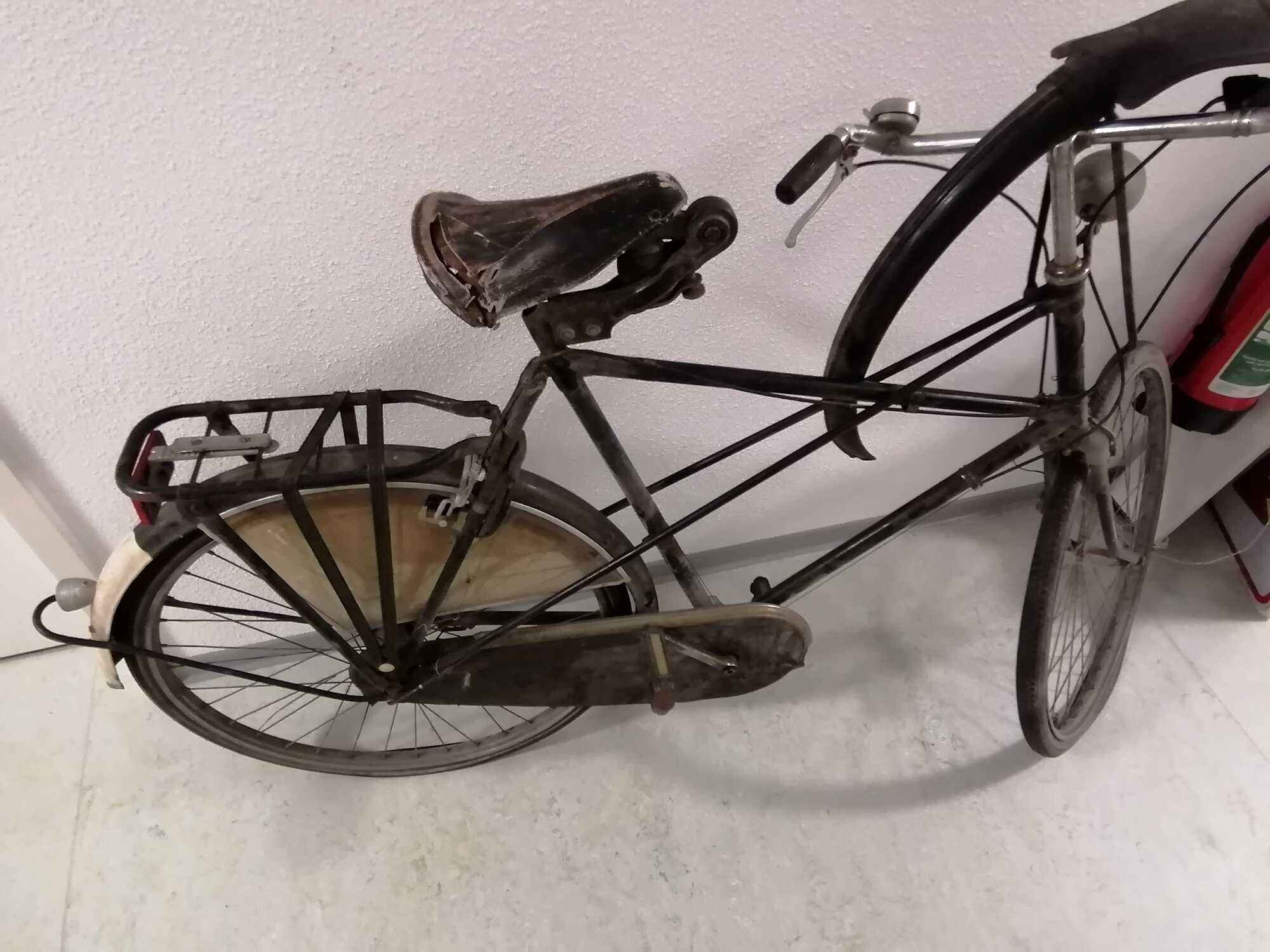

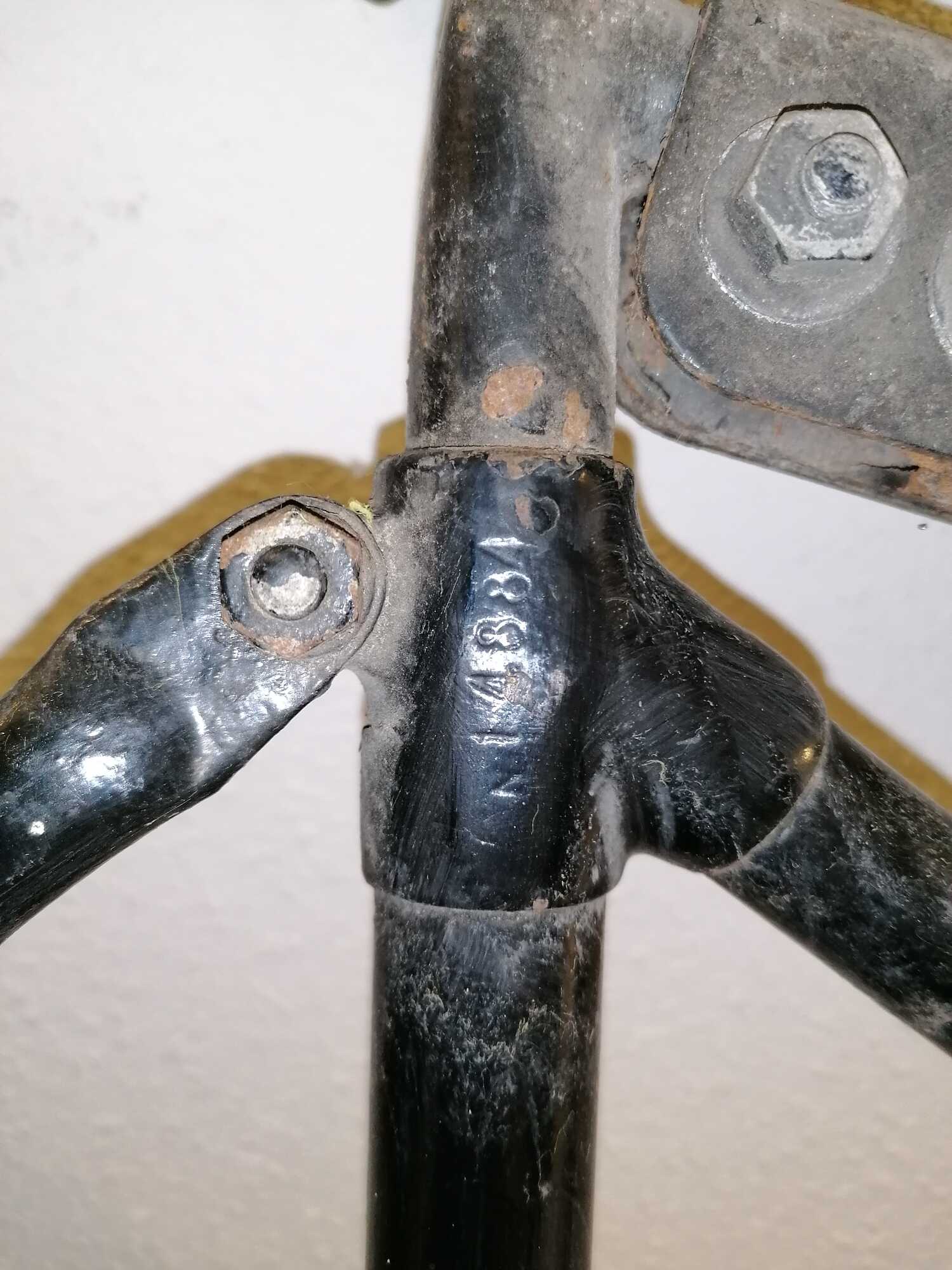

Ik kijk al een tijdje liefdevol naar kruisframe-type fietsen en nu heb ik het geluk gehad er één voor een normale prijs aan te kopen. Er stond maar een enkele foto bij de advertentie maar met behulp van rijwiel.net viel het merk terug te brengen naar een simplex of juncker. Bij het ophalen werd al snel duidelijk dat het een juncker betreft. Met behulp van informatie van verschillende forumthreads (bedankt coleine!) heb ik de fiets gedateerd op 1953. Jammer genoeg is dit niet af te leiden van de achternaaf. Ik vermoed dat de fiets ooit herbouwd is om welke reden dan ook. Er zit namelijk een 1961 sturmey archer 3-versnellingen naaf op, de velgremmen, het stuur, ... lijken mij ook niet correct. jammer genoeg is er weinig te vinden over de juncker kruismodellen op het internet. Ik ben eigenlijk op zoek naar een verkoopkrant/folder waarin de verschillende opties voor versnellingsnaven ed. te zien zijn om de fiets terug te brengen naar een 'periodecorrecte' staat. Alle info (of correcte onderdelen) zijn welkom, ik zal proberen hier de progressie bij te houden.

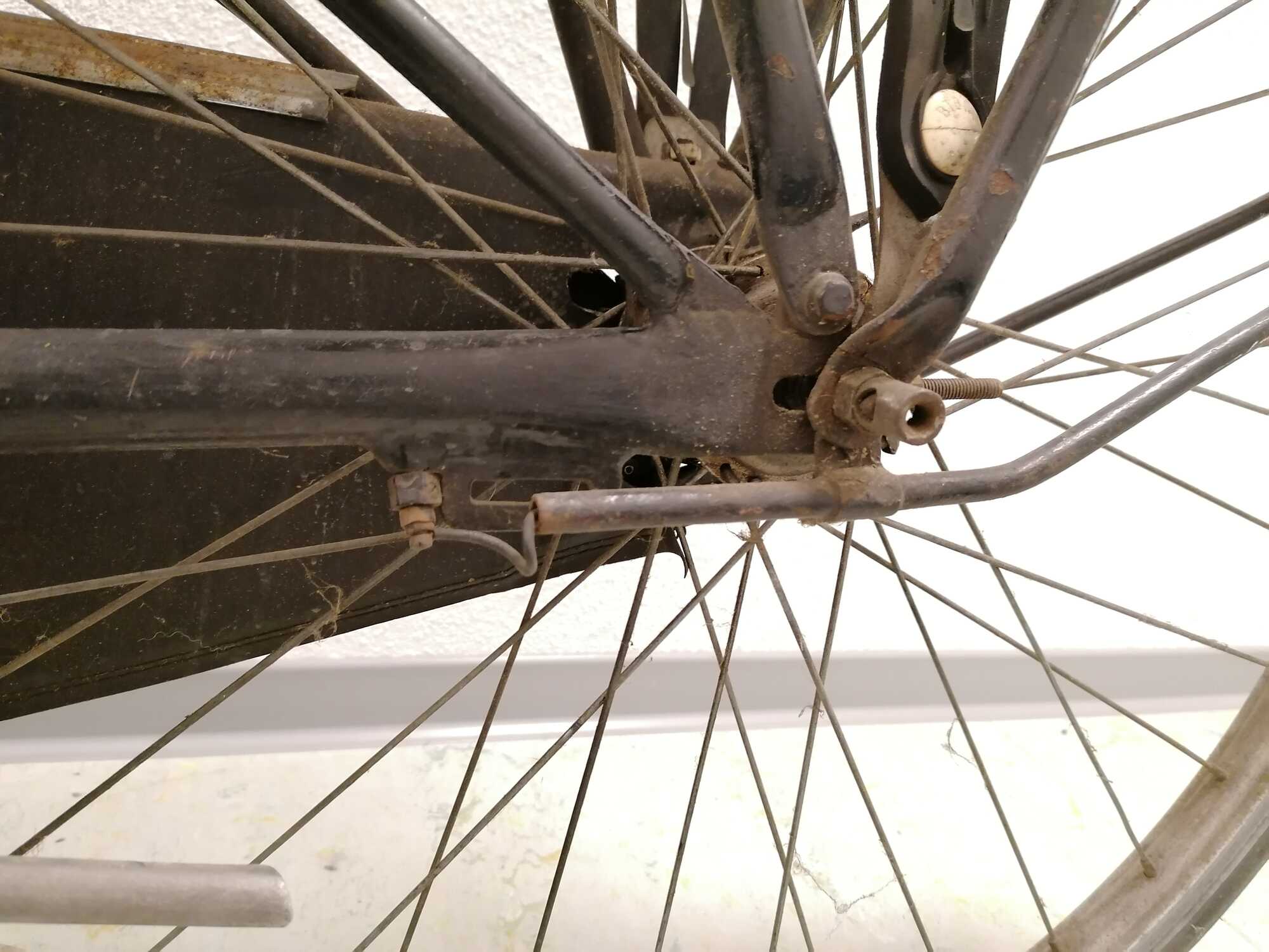

Als je een probleem krijgt met het spannen van de ketting, kan dat er aan liggen dat de drager eigenlijk een gebogen uiteinde had van origine en dat deze, een rechte, tegen het boutje aankomt waarmee de achtervorken met elkaar zijn verbonden.
Verder, kalmpjes aan met achteruit fietsen; in de bumpersteun zit een vrij groot gat voor het lichtdraad, wat de steun nogal verzwakt.
De versnellingskabel legt in mijn ogen een ietwat wonderlijke weg af. Bij mij loopt ie langs de dunne buis - ik heb er nog geen detailfoto van.

Bedankt voor de info werner, ik zal het in de gaten houden. Voor nu zit er een vrijloopnaaf in zonder achteruitrem als je dat bedoelt. Ik wil er eigenlijk stangremmen op bouwen, maar volgens mij zitten er geen bevestigingspunten op het frame. Ik heb geen idee hoe de versnellingkabel moet lopen. Op het aantal beperkte foto's wat ik kan vinden loopt het allemaal net iets anders. Ik vind het wel iets hebben.

wvdaan schreef: 28 nov 2021, 15.06 Voor nu zit er een vrijloopnaaf in zonder achteruitrem als je dat bedoelt.
Ik bedoel: bij een kortere ketting komt de as verder naar voren waardoor de dragersteun en de framebout elkaar in de weg (kunnen) gaan zitten waardoor je de ketting niet goed gespannen krijgt.
