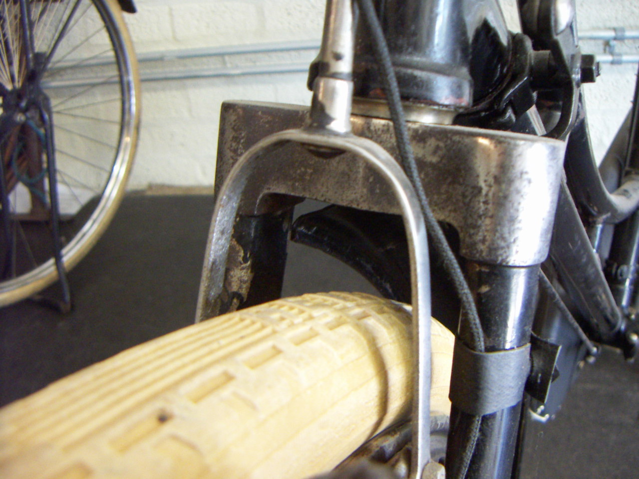

Onbedoelt toch een interessant onderwerp, die korte voorvorken en korte spatborden.
Ik ben zelf bezig met twee fietsen van rond 1900, de St Bavo en
de Rochet. Beide fietsen zonder orginele wielen en met in het ene geval geen en het andere geval een verbogen voorvork.
Ga dan maar eens uitvinden wat de orginele wielmaat is.
28x 1 1/2 of 28 x 13/4 zoals gebruikelijk voor de eeuwwisseling.
Kijk maar eens op die oude foto`s .de banden zijn steeds meer ''ballon'' dan dat we van 28x 1 1/5 kennen.
De ruimte tussen band en frame is geen vast gegeven heb ik intussen gemerkt.
Wel of geen spatbord speelt een rol en dus ook het gegeven of het voorspatbord tot of onder de kroon door loopt.
De foto hier onder laat dat zien.
Er kan geen spatbord onderdoor en zelfs de breedte van de rem is er niet op ingericht.
Joubert damesfiets Haarlem voor 1910
De vork is ,zou je kunnen zeggen dwingend wat betreft de keuze van voorspatbord.
Bij het in de mode komen van het langere spatbord vanaf plm 1907
konden of wilden veel fabrikanten hun frame`s en vorken (nog) niet aanpassen. Ik heb daar aardige voorbeelden van staan. Een Singer damesfiets uit 1909 en net weg gedaan ,een Sunbeam uit 1911. Beide doorlopende voorspatborden hebben onder de vorkkroon enorme gaten uit het profiel gekipt om doorgand langs-onder de kroon mogenlijk te maken.
Bekend voorbeeld is Raleigh. Ook daar een groot gat, niet omdat ze dat leuk vonden maar omdat de vork in de weg zat.
Wil je de geometrie van je fiets behouden en toch ruimte voor het spatbord creeren dan moet je de onderste balhoofdlug zo`n 12mm omhoog brengen en de vorkpoten idem verlengen. Met name die eerste ingreep is nog al heftig(lughoek, balhooflengte etc)
Begrijpelijk dus dat fabrikanten in eerste instantie de spatborden aanpaste aan de te lage vork.
Overigens is een laag kroonstuk toch wel echt een vroeg kenmerk. In de loop van de jaren 10 passen de fabrikanten hun frames aan aan het inmiddels gevestigde mode van lange spatborden.

Het blijft mij een wat vaag begrip, die korte voorvork.
Wil jij eens wat meten voor mij?
Dan zal ik ook wat meten, bijvoorbeeld bij mijn Fongers 1921, mijn enige fiets die oorspronkelijk een kort scherm had (en heeft). En bij de Gazelle, Burgers en Simplex, die alledrie zeker doorlopend scherm hebben.
Ik denk dat de kortste afstand tussen het kroonstuk en de (opgepompte) band een aardige indicatie kan geven. Dat zal vooraan het kroonstuk zijn.
AAnvulling:
elke band blijkt anders, de maat meet je dus tussen voorzijde kroonstuk en velgrand.
Ik kom op:
Fongers 1921-kort voorscherm: 55 mm
Burgers 1914, lang scherm: ca 55 mm
Gazelle 1916, lang scherm: ca, 55 mm.
Girder frame uit deze post 57-58 mm.
Simplex, ca 1928: 65 mm.
Gazelle 8V, 1962: 65 mm.
Phoenix 1954: 60 mm.
Dus: de korte voorvork is inderdaad bij de oude fietsen, maar ook dan kan het scherm gewoon doorlopen.
Ik snap je redenering nu.
Maar ik denk niet dat je dus enkel aan de hoogte van de vork kunt zien of een fiets kort of doorlopend voorscherm heeft gehad. En de Phoenix blijkt ook na de oorlog nog lager gebouwd dan de andere merken.

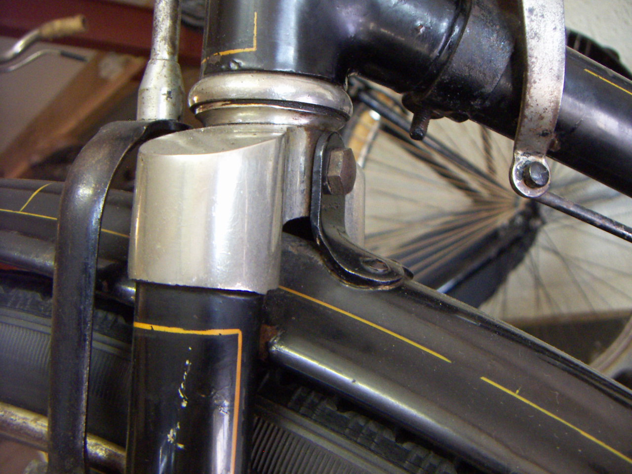

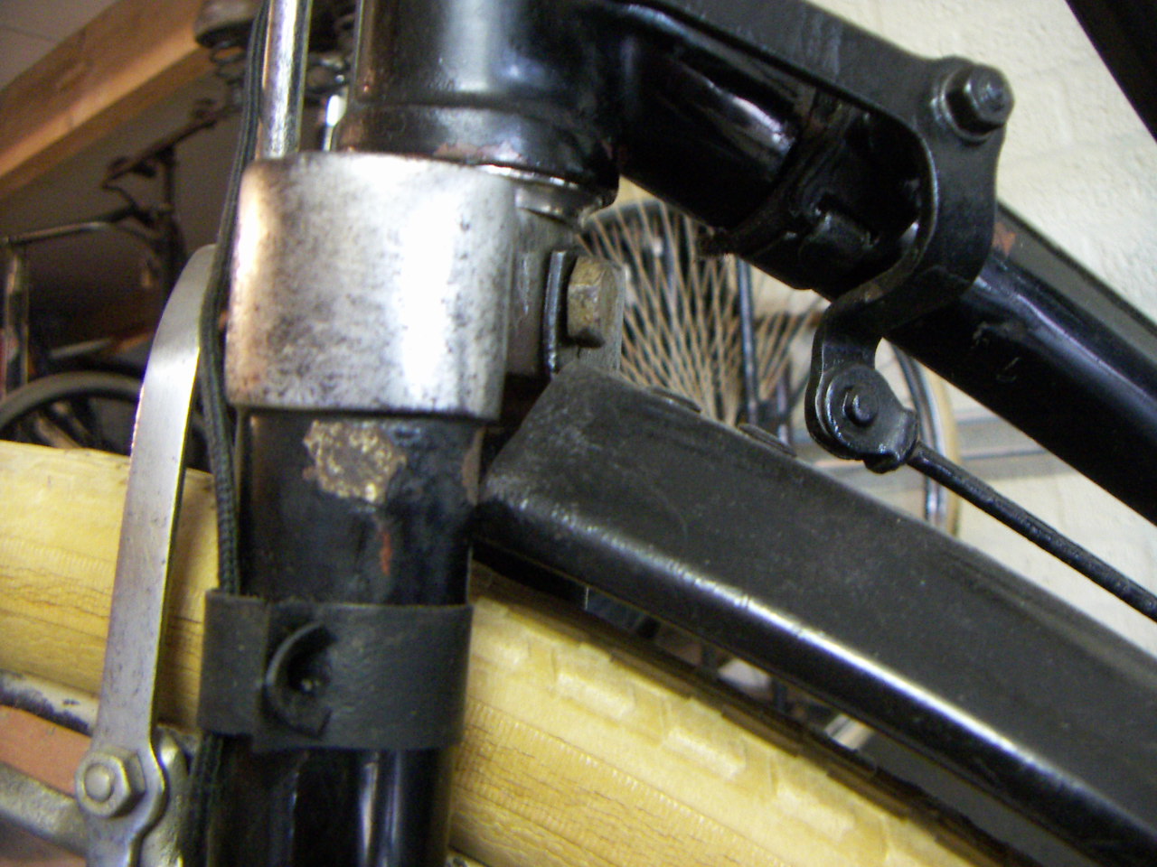

Zo als jij ook al concludeerde de oudere fietsen hebben de kortste vorken
Hieronder nog twee foto`s van de Joubert en de Gruno
De eerste houdt geen rekening met een doorlopend spatbord en de gruno is duidelijk ontworpen om een volledig spatbord zonder aanpassingen onder door te laten.
Zou je het gruno spatbord op de Joubert zetten dan gaat die naar de band toe neigen.
Joubert
Joubert
Gruno
Gruno
Dat fenomeen meen ik te zien bij de girder van jou en dacht ''dat kon wel eens een vroeg frame zijn''.
