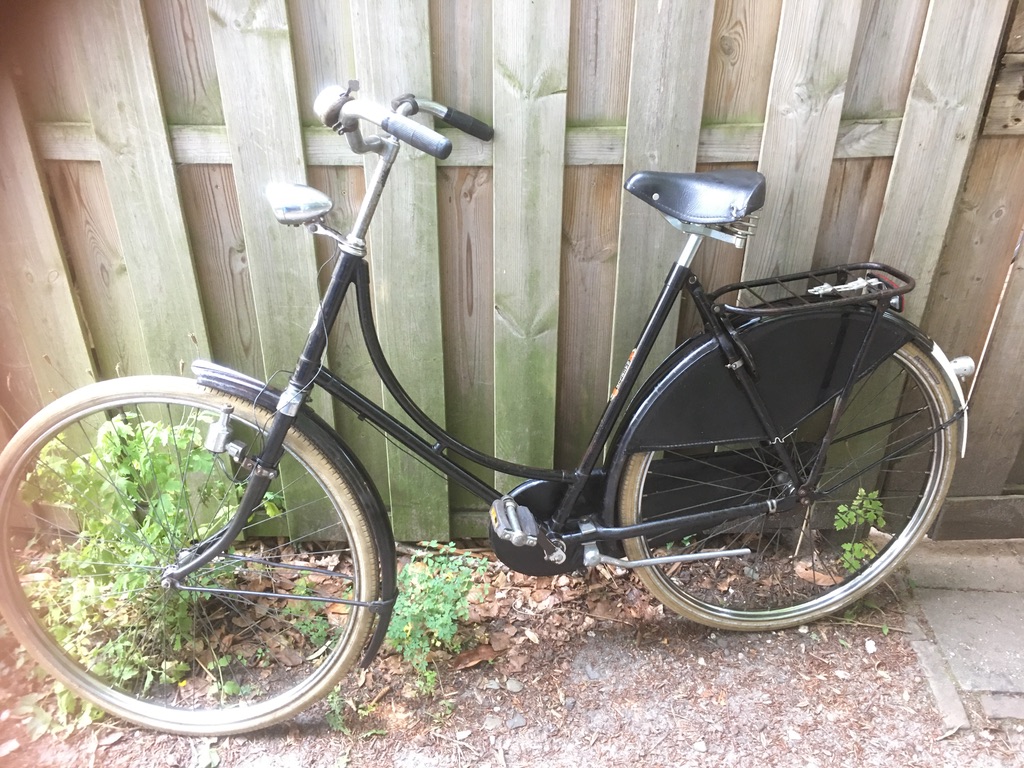

Restaureren is eerst studeren:Is dit niet een Gazelle die gewoon een koets A achter licht heeft gehad fabriek af en heeft het spatbord een opdonder gekregen door het ontbreken van de bumperstang omdat die wat later pas op de fieten verscheen?

ik heb deze fiets inmiddels opgeknapt. Hij is uit 1961 model A, met Perry terugtraprem. Het achterspatbord is inderdaad origineel zonder 'varkensneus' achterlicht. Dus waarschijnlijk monteerde Gazelle in 1961 al geen varkensneus spatborden op de goedkopere modellen.
het achterspatbord heeft inderdaad een opdonder gehad waardoor het originele Koets achterlicht in het spatbord was gedeukt.
De fiets ziet er weer netjes uit. Een opknapbeurt was wel nodig omdat de trapas en vooras helemaal 'droog' stonden. En voorvork krom.
verder was het jammer dat de velgen door lang stilstaan in een schuurtje op een plek ingeroest waren, maar verder nog een prima fiets die erg lekker fietst. Toch leuk dat zo'n familie zo'n "erfstuk' weer een nieuw leven wil geven. en dat is met dit soort kwaliteitsfietsen niet zo moeilijk.

Bij mijn weten heeft de model A altijd een Koets achterlichtje gehad. Origineel dus
