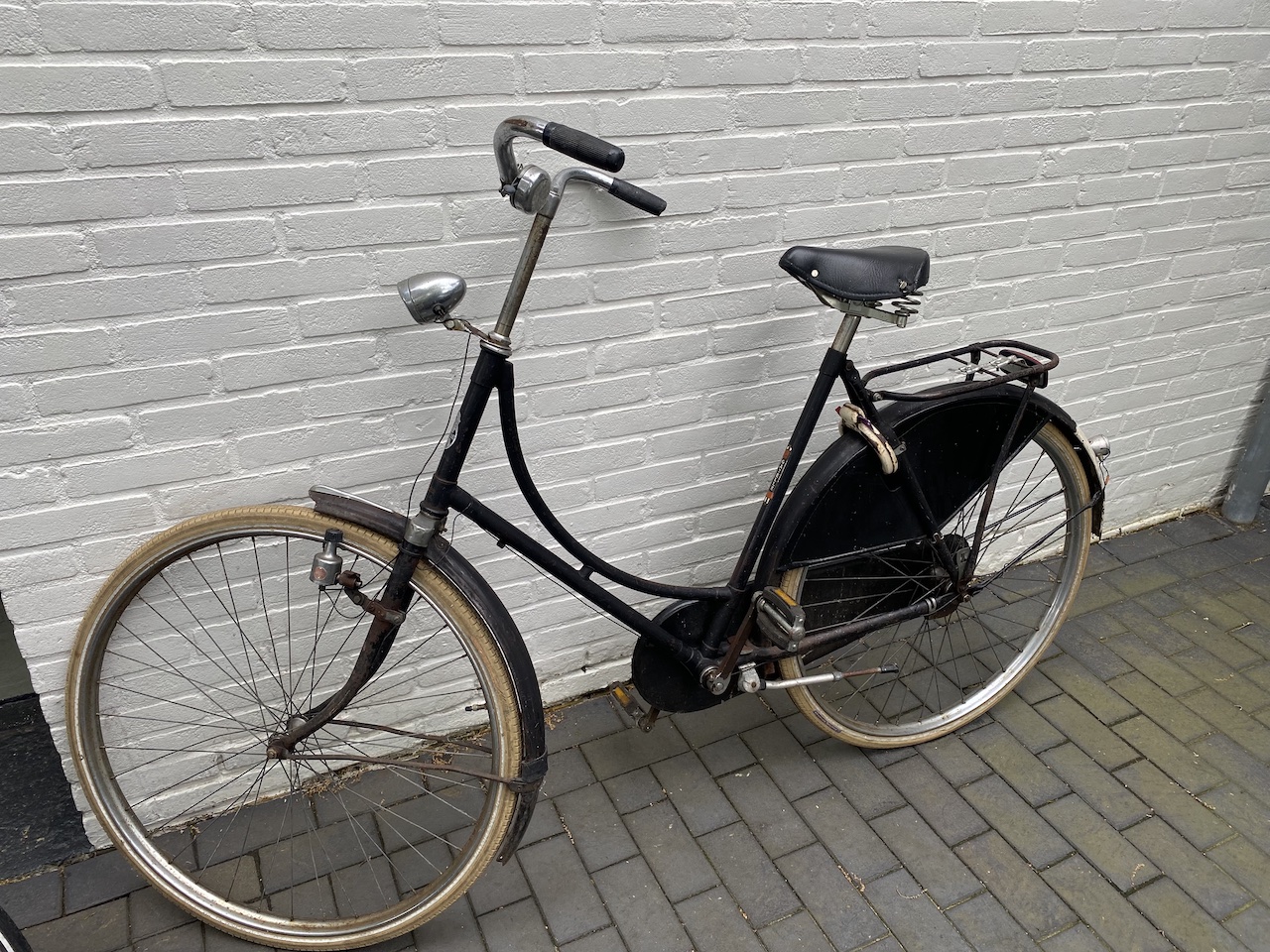

Dag fietsenliefhebbers,
Wij zijn in het bezit van een Gazelle omafiets waar 5 generaties op gefietst hebben. Helaas is de fiets inmiddels in slechte staat geraakt... Wie o wie zou ons kunnen helpen deze fiets te restaureren?
De fiets staat in Zwolle!

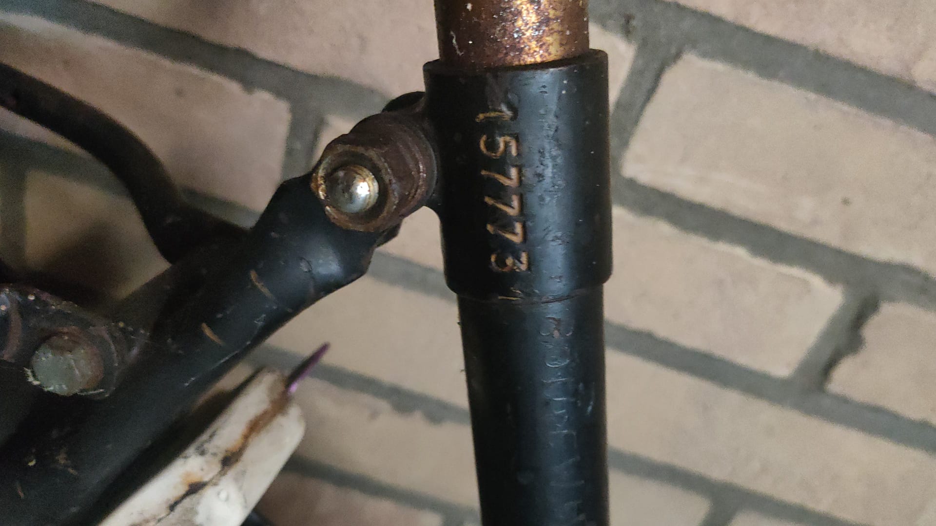

Ik vind de fiets er zo niet heel slecht uitzien, dus er lijkt menog een hoop mogelijk. Als je vermeld waar je woont, kan het natuurlijk zomaar zijn dat er iemand hier bij je in de buurt woont en van advies kan dienen. Al is de kans zeer klein dat ik dicht bij woon. Een gazelle uit begin jaren zestig lijkt me , de meeste onderdelen zijn dan wel aan te komen en je komt met demontage poetsen en weer met nieuw vet inelkaar zetten een heel eind, ook optisch. succes !

Als je de fiets poetst met (groene) commandant dan ben je al op de helft
Dan is het nog lagers revisie en nieuwe bandjes en dan kan die nog wel weer 70 jaar mee

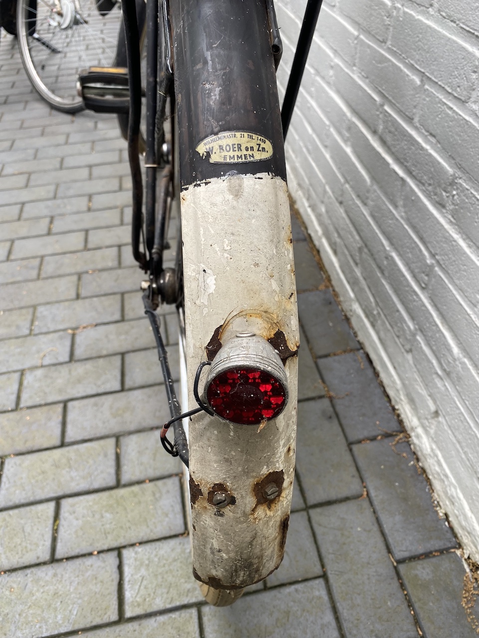

Ik maak me met name zorgen over het spatbord achter en over de velgen geloof ik...

het achterspatbord moet sowiezo vervangen worden want de varkensneus is er ooit afgezaagd :o

Ik heb nog een achterspatbord met varkensneus liggen. De lichtdraad zit er ook in alleen het binnenwerk ontbreekt dacht ik. Maar hoe krijg ik het in Zwolle? Versturen van zo'n groot spatbord is wel een dingetje.

Volgens mij is dat achterspatbord gewoon prima, de eenvoudigere modellen hadden geen varkensneus. Ik had zelf ooit een heel nette model A die ook geen varkensneus had. Ik kan zo niet zien welk model dit is, maar ik zie een BSA as, dus of een luxe model 8 of een simpele model A. Ik woon trouwens in Fjell, in Noorwegen,wat te ver weg om practisch te kunnen helpen.
