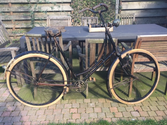

De Burgers fietst inmiddels weer.
Het is jammer dat er veel lak verdwenen is maar de fiets fietst als een nieuwe. De handvaten waren ook al weg.
De jasbeschermers zijn misschien nog te redden door het gedeelte met de drukknoppen te vervangen. Daar kunnen eventueel nieuwe ‘flappen’ aan genaaid worden.
De ketting kast zal een nieuwe worden. Er ligt nog een matzwarte in de schuur die qua maat in’t ieder geval klopt. Ik zou zo niet weten waar een beter passende te vinden is.
De dynamo en de koplamp moet nog gepoetst en gaan daarna weer terug.
De achterband was volledig vergaan. De binnenbanden met kort ventiel zijn Vredestein Potdicht maar helaas is een van de twee zijn ventiel verloren. Het kwam gewoon los van de band dus die heb ik opgegeven.
Voor het achterwiel had ik nog een band die mooi bij de fiets past.

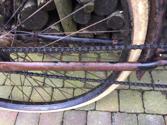

Hoi Theo,
Ja, het is zonder meer interessant wat er allemaal naar voren komt doordat de fiets gedemonteerd is.
Wat trouwens grappig is om te vermelden is dat het achterwiel gespaakt is met spaak G14 of voorwielspaken.
De fiets is indertijd, midden in de crisis gebouwd voor en gekocht door een dame die niet van plan was om iemand achterop te nemen.
De achternaaf is er een met gaatjes waar alleen maar dunne spaken in passen.
En wat nog meer het vermelden waard is, er staat net als in de achternaven uit 1940 1941 die Maurice en ik in Rhenoy hebben gevonden ‘Ho.’ In de naaf én in de remhevel en in de as staat Holl.
Dat deden ze dus in 1937 ook al.
De achternaaf voor het Burgers transportfietsframe heeft een velg waar ENR burgers in staat, 40 spaakgaten én dat is ook zo’n naaf waar dat stempel Ho. In staat.

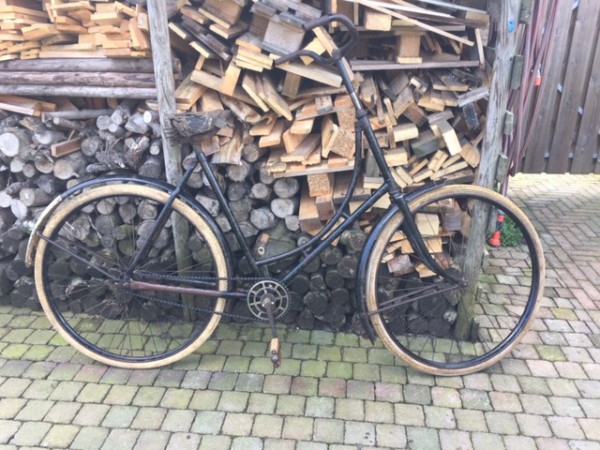

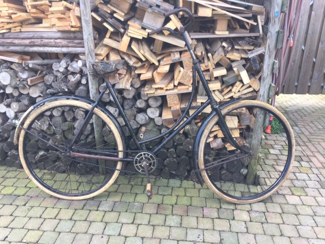

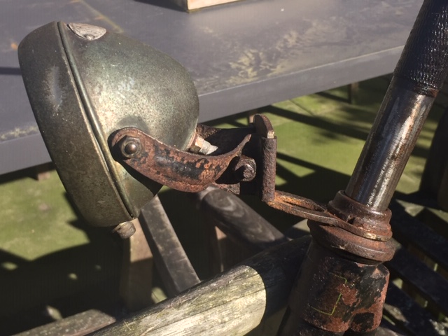

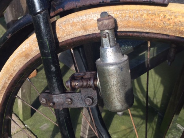

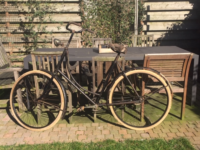

Nog wat foto’s.
De fiets in de zon
De fiets in de zon
De fiets in de zon
De fiets in de zon

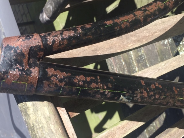

De staat van de lak. Gepoetst met poetsolie
De koplamp
De koplamp
De dynamo
De dynamo

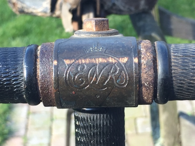

Het stuurplaatje met ENR tussen het celluloiod

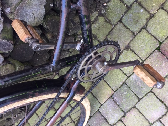

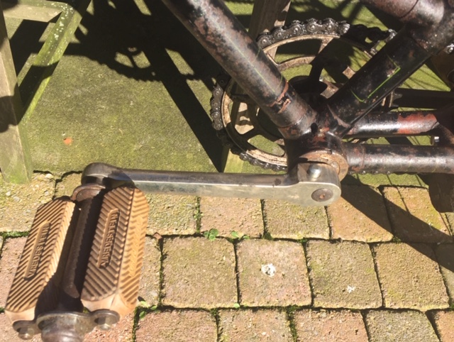

De toegevoegde linker crank.

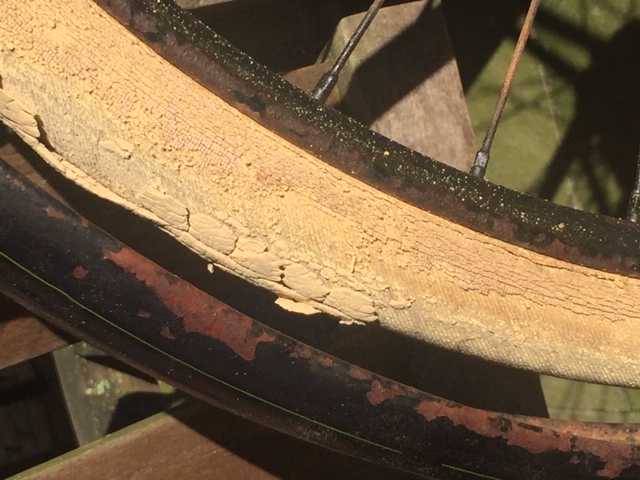

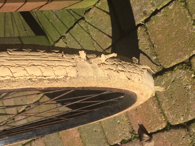

Ik ben net een stukse met de fiets gaan fietsen en kwam er tot mijn spijt achter dat het canvas van de achterband weliswaar nog sterk is maar het rubberen profiel dus niet meer! :oops:
Ribbedie!! :?
Het was leuk voor de foto maar daar komt wat anders voor in de plaats.

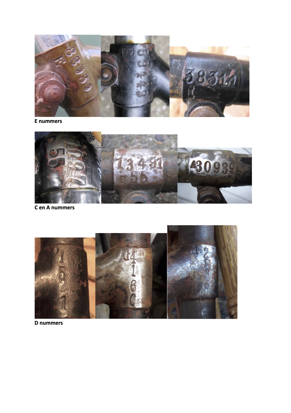

De vorm van de inslagnummers is in de loop der tijd bij Burgers wel veranderd. De eerste serie zonder letter had kleine nummers, zie mijn website.
hierbij een afbeelding van de A, C en E en pas ontdekte D nummers. tussen de C en E nummers is in ieder geval de vorm van de 3 veranderd.
groet Theo
