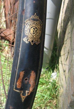

Ik ben zoals sommigen weten ook al een jaar of wat op en af met een Raleigh kruisframe bezig, de mijne is van 1928.
Ik geloof dat Nederlandse Raleighs wezenlijk anders waren dan de Engelse.
Zo zie je dat de 'oude' balhoofdtransfer (nog zonder vogeltje) nog heel lang werd gebruikt, en dat er heel veel fietsen zijn met linnen kettingkast.
Ik had nog 2 Raleighs van 28 met 90% zeker originele lak en die hadden allebei de oude transfer op balhoofd en achterscherm, dat bij de Engelse Raleighs al ergens in 1920 vervangen is. Sjoerd weet dat natuurlijk beter dan ik.
Mijn theorie is dat er voor de NL markt goedkopere versies van de kruisframe werden gebouwd. We zien op NL fietsen ook nooit of bijna nooit de aluminium Roman rims, terwijl die in Engeland standaard waren op de Superbe. Maar Nederlandse catalogi van Raleigh zijn er uit die tijd al helemaal niet ....
3 raleighs zomer 2011 010.jpg (65.22 KiB) 7284 keer bekeken
Hierboven: het oude transfer op een 28-er damesfiets.

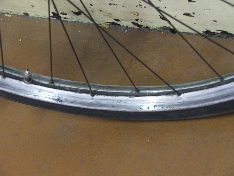

Waren die Roman velgen gewoon een type Westwood? of had deze velg een ander rugprofiel? Het remt wel veel beter, aluminium... Zou de fiets bijna uitvoeren met Lepper aluminium velgen. Wat betreft die kettingkasten dat klopt wel, die dames fietsen van Raleigh uit 1929/30 die ik heb hadden allebei linnen kettingkasten.

De Roman Rims zijn wezenlijk anders, met een geul in het midden . Zie foto van mijn Burgers, die heeft ze.
