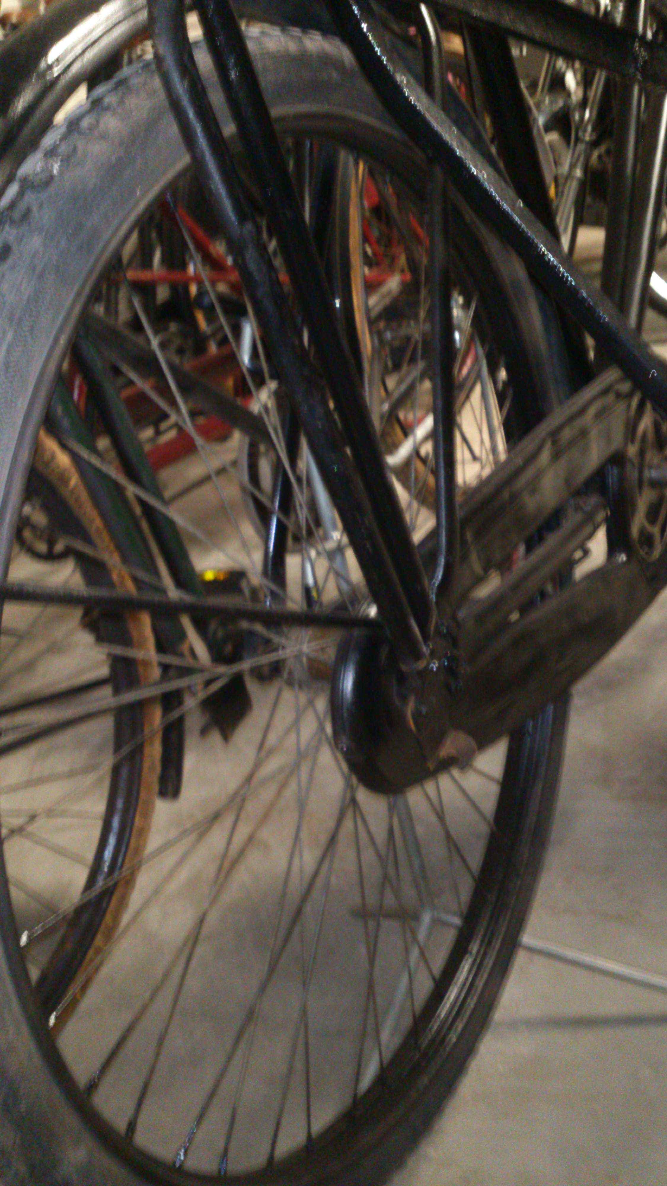

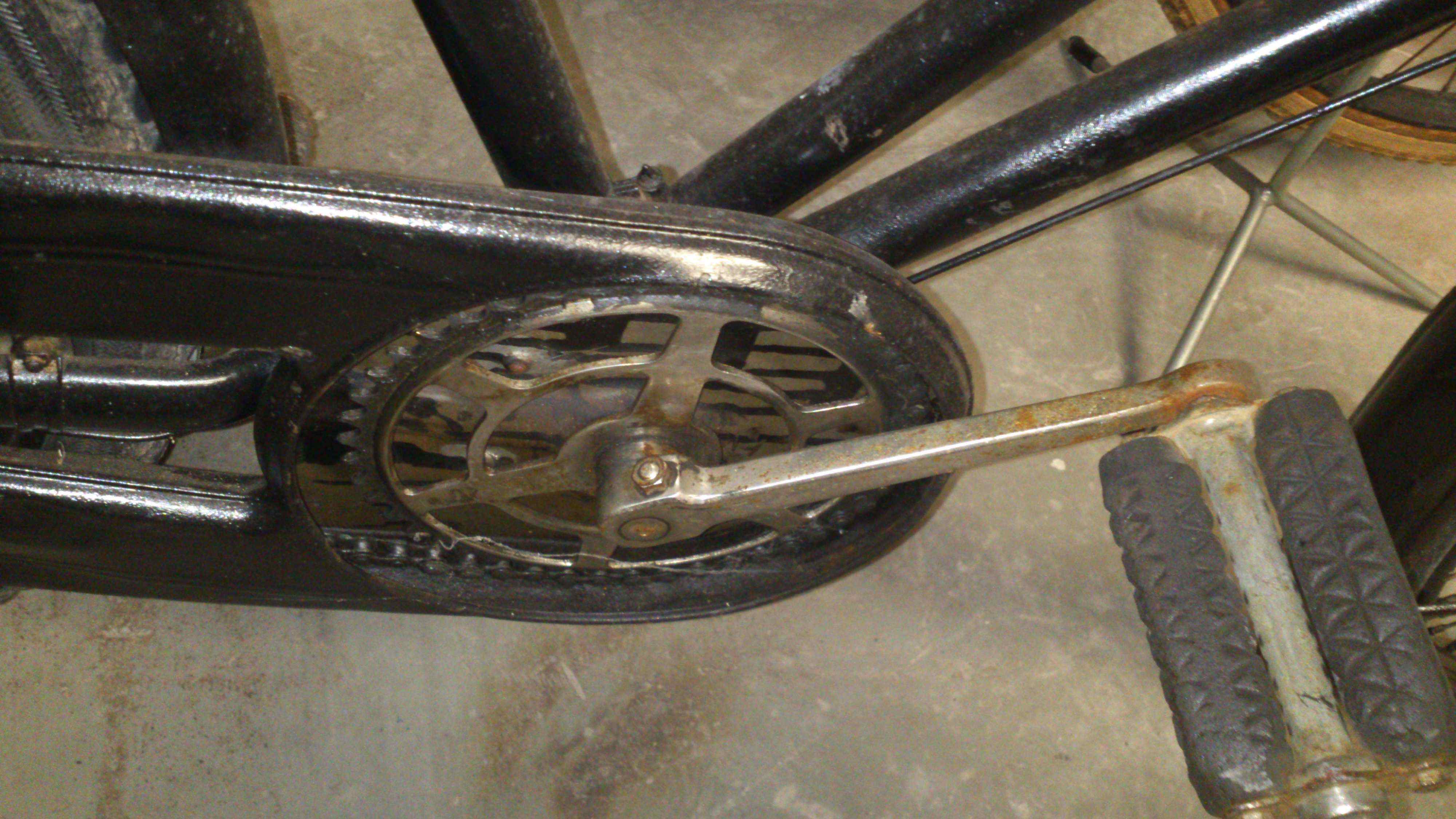

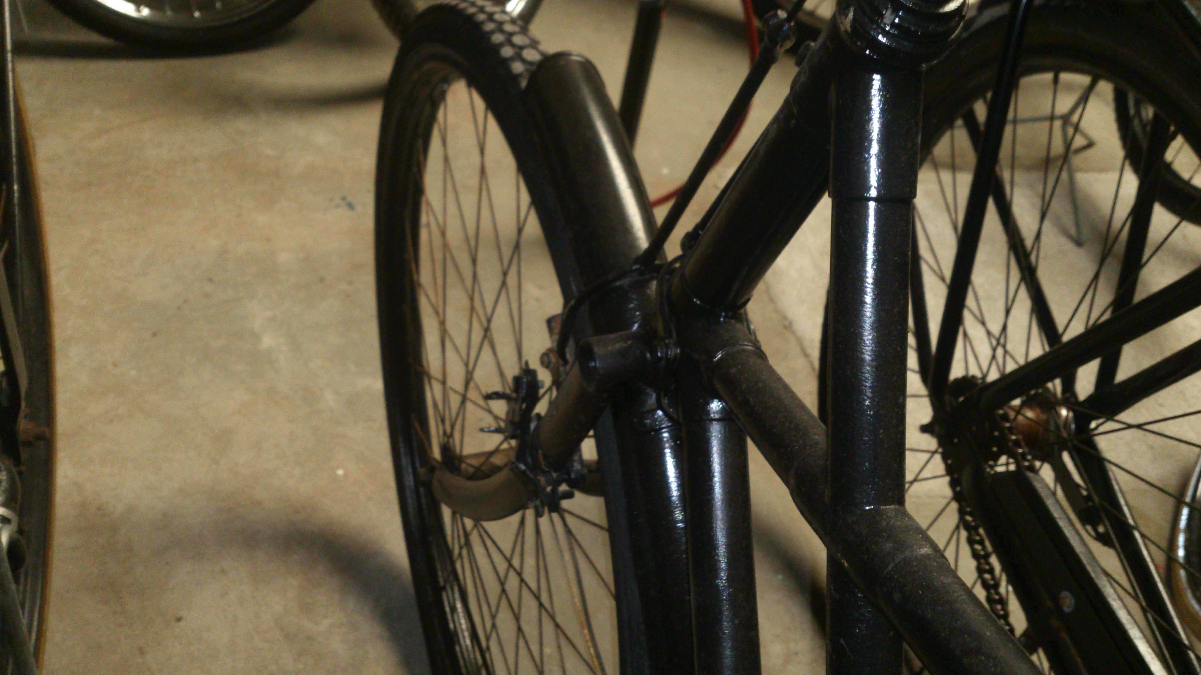

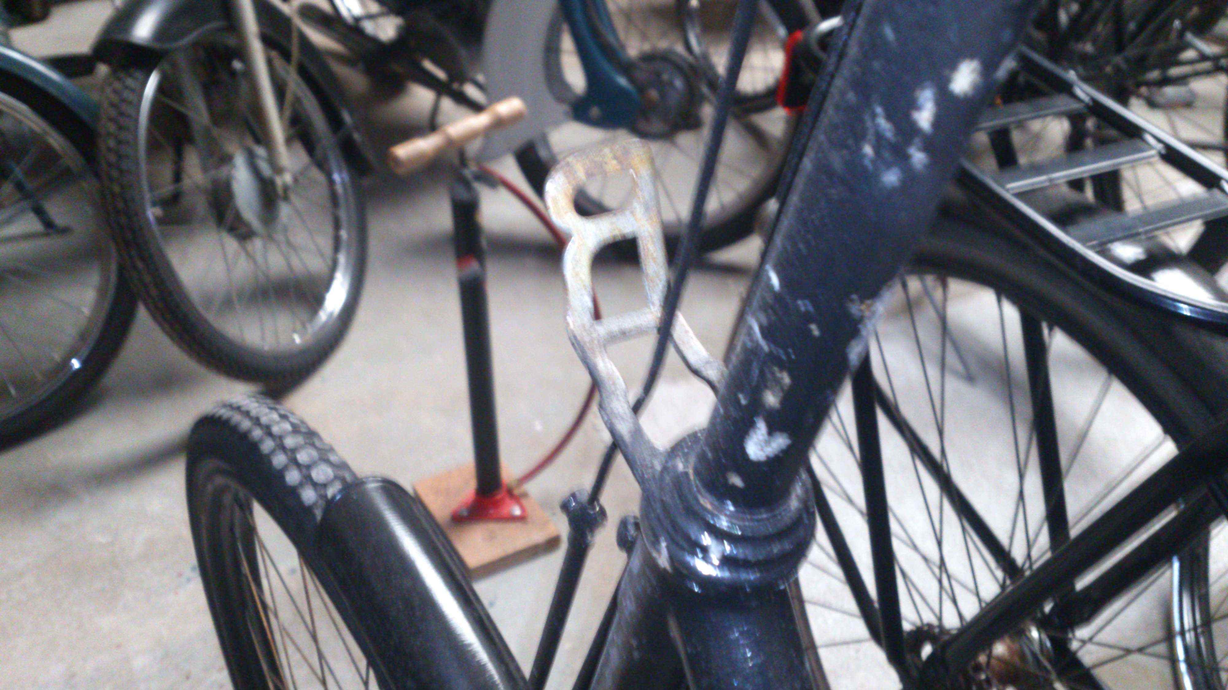

Beste forumleden,
Na een tip van fietser (waarvoor eeuwige dank) vond ik op marktplaats een collectie fietsen waar een Raleigh kruisframe in werd aangeboden. De fiets is volledig overgeschilderd maar heeft nog zijn originele remmerij, kettingast, type stalen kast met ventilatie aan de binnenkant van de kettingkast tegen de trapasbuis. spatborden en vermoedelijk op het originele stuur. Dat was op de foto's niet zo goed te zien. Geen verlichting meer maar wel een lamphaak met de "R" met een van breed naar smal toelopende beugel. Ik heb het idee dat de fiets redelijk origineel is alleen het deksel bij de pedaal ontbreekt. De kettingkast heeft wat oppervlakkige deuken, die ik er uit hoop te krijgen. De fiets heeft geen versnellingen maar ik denk dat zo'n Superbe die wel verdiend.
Ander opvallend feit, de fiets heeft banden die niet zouden misstaan op een transportfiets. Ik krijg de fiets maandag en dan zal een uitvoerig verslag volgen.
Eerst maar eens voorzichtig met een aardappelmesje de lagen verf er afpulken om te kijken of er nog resten van biezen zijn.

Wat goed man, dat is echt een 'dream come true', nietwaar!?
Mooi met die lamphaak, het voorscherm is in elk geval origineel, voor de rest is er eigenlijk nog weinig te zien ....
Of hij van voor 1920 is? Deze lamphaak werd in 1927 voor het laatst gebruikt, als ik het goed heb.
Verder nog mooie fietsen in die partij?

Leuke fiets. Ben benieuwd wat er onder de lak vandaan komt.
Die banden zijn toch niet echt breder dan anders? Zwarte banden zonder reflectie zie je wel vaak op Engelse fietsen. Het profiel lijkt me ook typisch Engels. Je ziet het nog weleens op banden uit Sri Lanka of Bangladesh die nog steeds naar zulke oude Engelse voorbeelden werken :)

Het enige waaraan ik eventueel zou kunnen zien dat ie voor 20 is is de ronde buis op de voorvork waaronder de vorkpoten breder uitsteken. Dit was alleen bij de vroege modellen.
Wie weet er meer.

Hallo Gerrit,
Ja weer een die van de lijst kan worden gestreept. Hij lijkt redelijk origineel. De bagagedrager is een stuk jonger en die kettingkast lijkt vreemd met dat ventilatierooster achter het voortandwiel. Ik ben benieuwd hoeveel oud nikkel er nog zit onder die zwarte drab die er op gekwast is. Misschien valt het mee. Gelukkig de originele spatborden nog en aan de voorvork te zien een echt oude fiets. Ik dacht van ergens jaren 10??? (Maarten W/B weten jullie daar iets meer van?) Toch wel leuk om te zien dat er af en toe nog oudjes boven komen drijven. En dat op Marktplaats.
