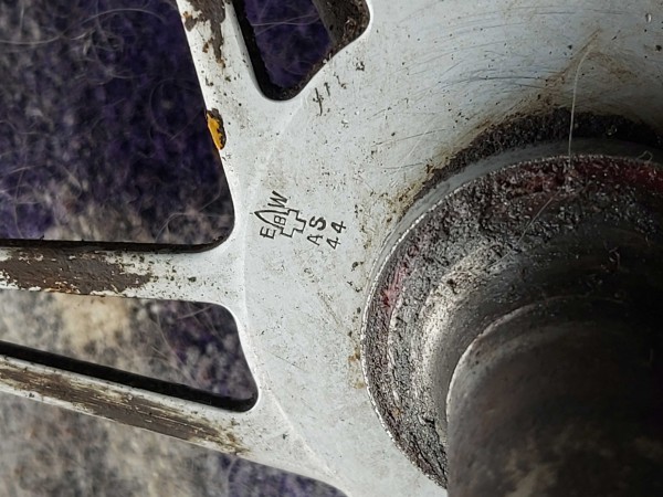

Het crankstel blijkt inderdaad van Williams te zijn en ik vind een code op het grote tandwiel terug. Daar staat AS44. Volgens een overzicht dat ik eerder opgestuurd kreeg, zou deze dan gemaakt moeten zijn tussen augustus 1952 en juli 1953. Het framenummer van de Phoenix fiets duidt op het jaartal 1954. Is het dan juist om te veronderstellen dat het frame en crankstel een match zijn? Ik voeg nog even de foto bij.

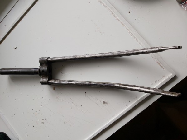

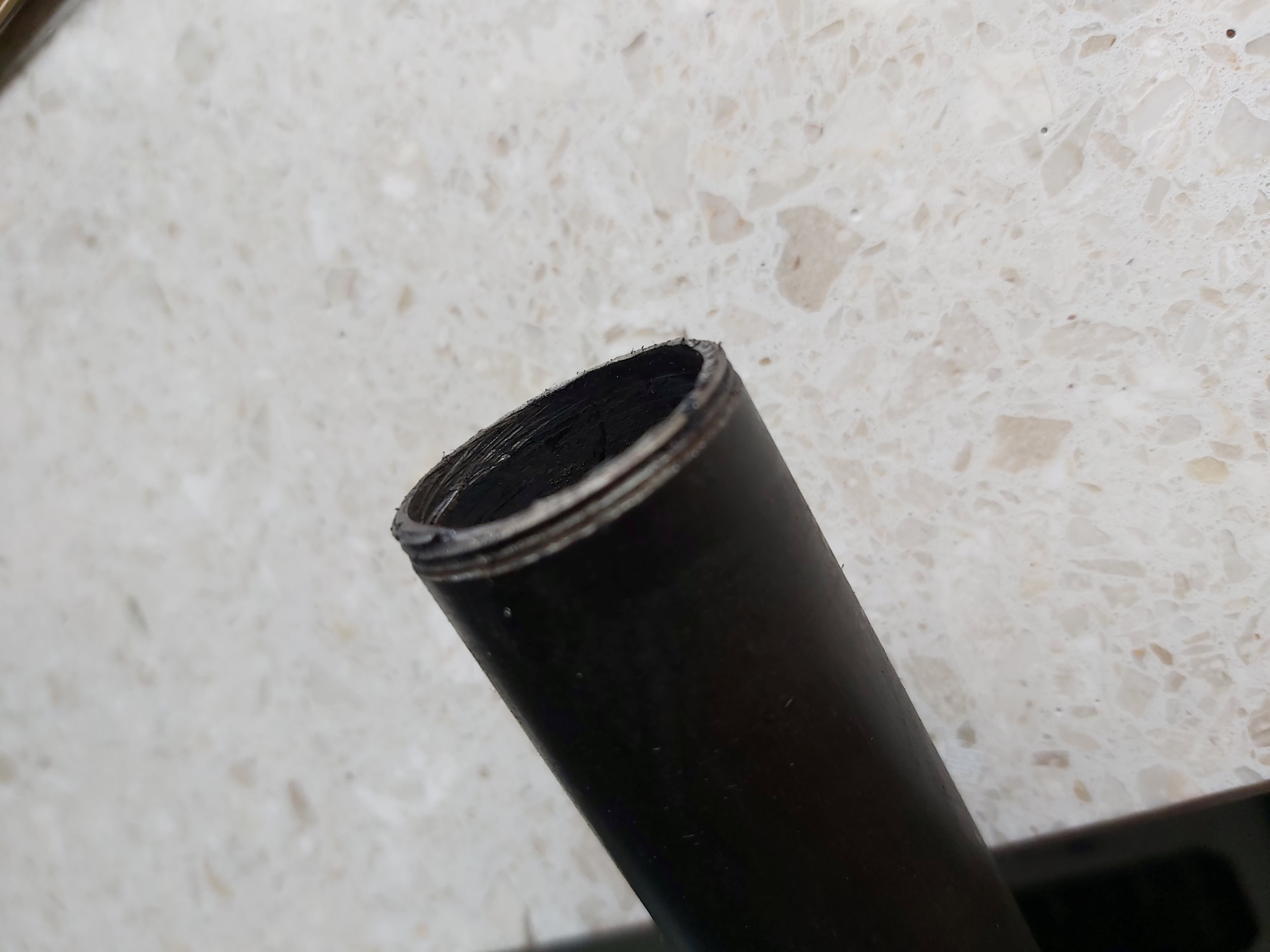

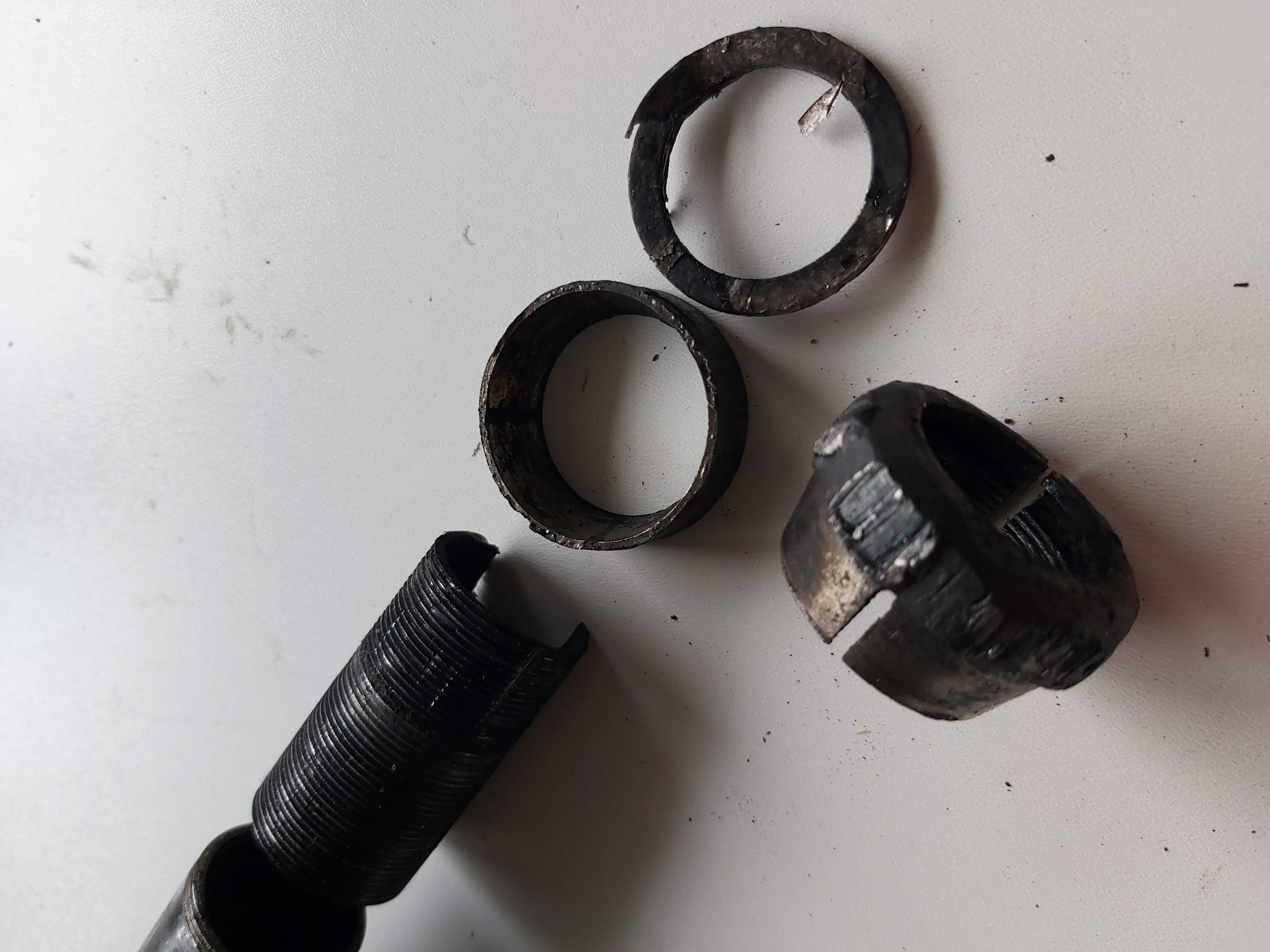

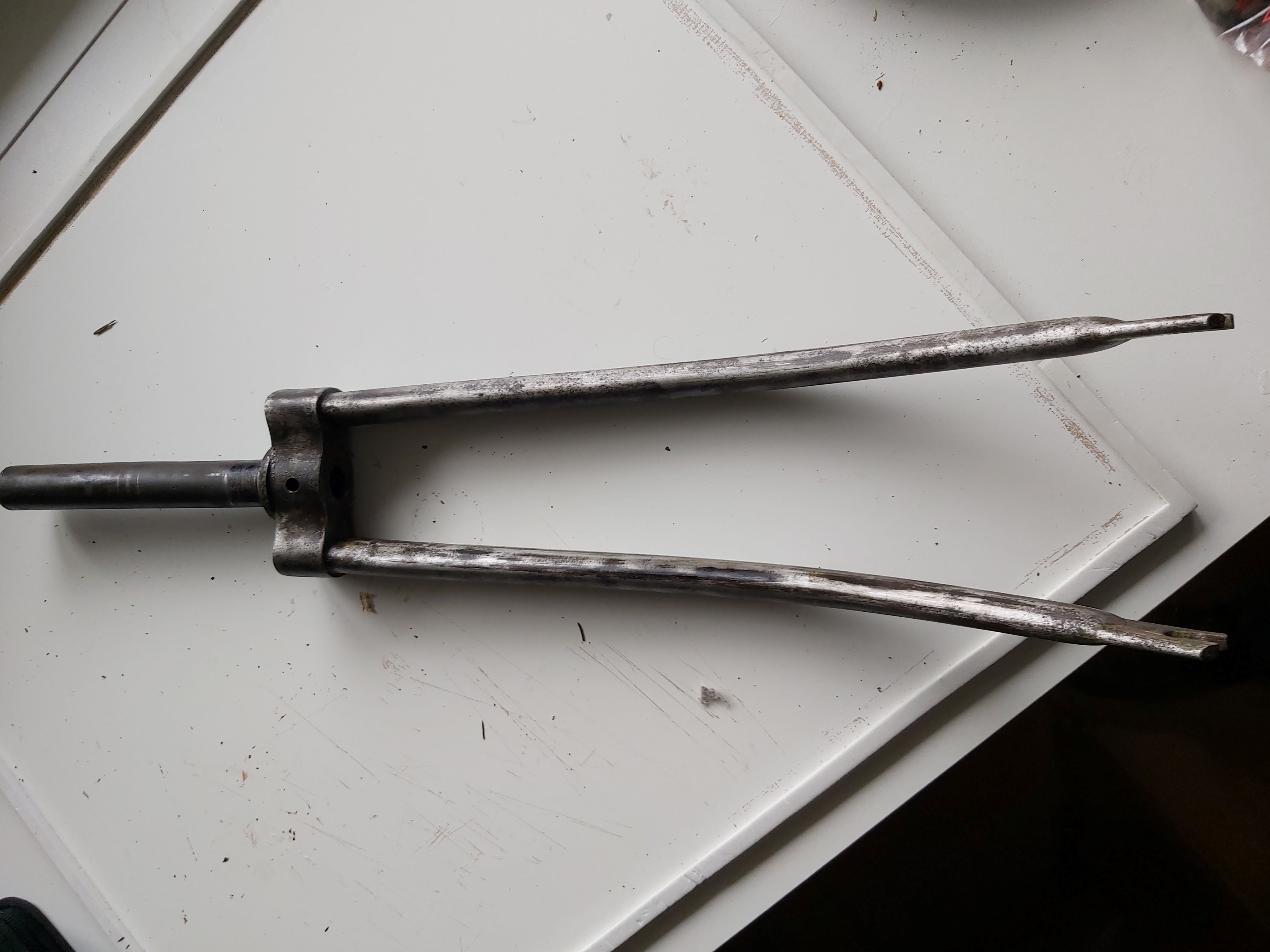

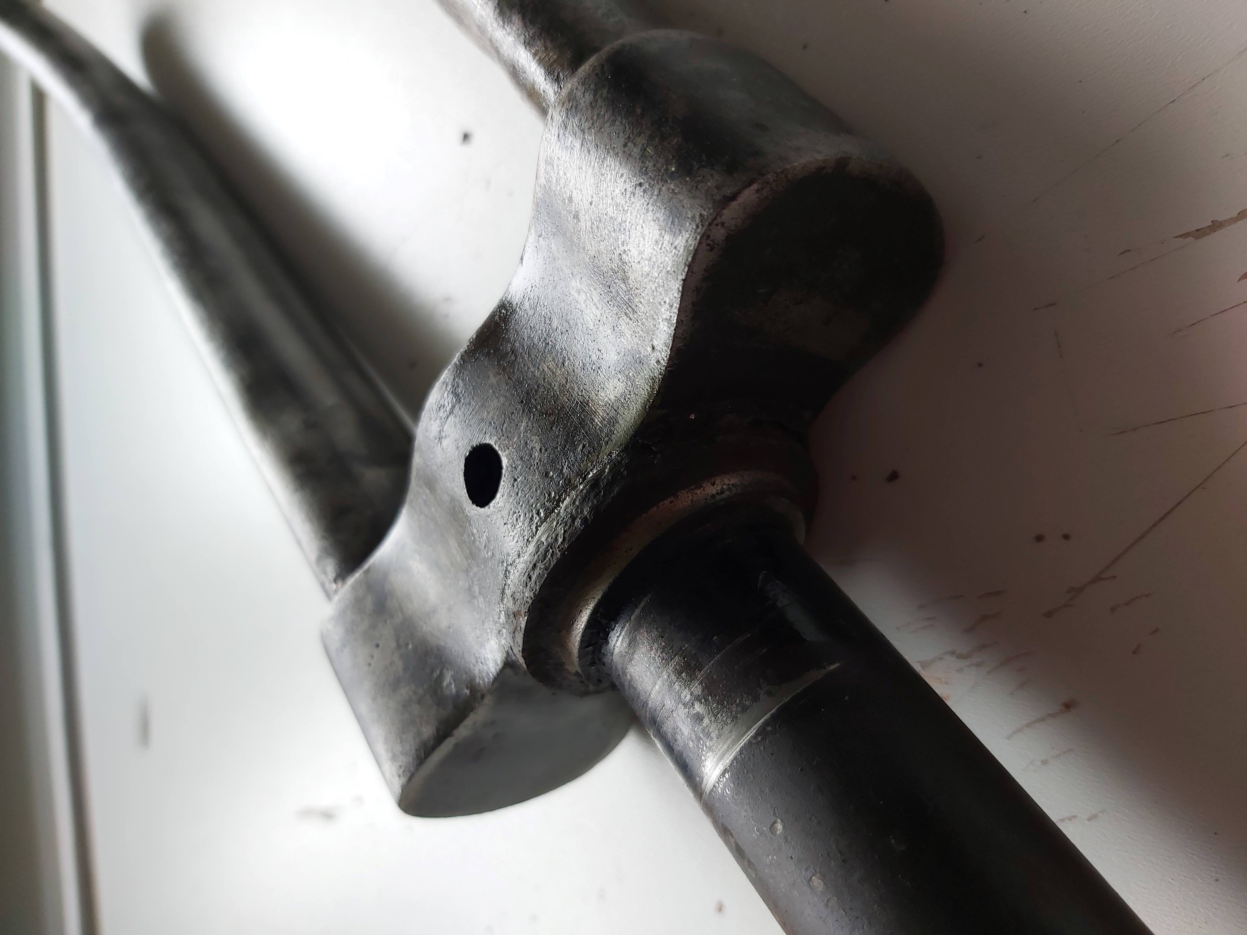

Hier even een update van het gevecht om de transportfiets van Phoenix uit 1954 te demonteren. Mijn collega en ik hebben de tips opgevolgd om het stuur eruit te krijgen. Dit bleek allemaal maar steeds niet te lukken. Het was een drama. Uiteindelijk is het vandaag gelukt in een werkplaats van een vriend, maar dat is helaas wel ten koste gegaan van de voorvork (zie foto's), tot mijn grote verdriet. Ineens hoorden we een knal en toen bleek de voorvork bij het schroefdraad recht afgebroken te zijn. De daarboven aanwezige onderdelen (moer conisch en ringen) hebben we ook door moeten slijpen om het stuur nog vrij te krijgen. Het zat allemaal echt ongelooflijk vast.
Al met al een hele operatie. Mijn vraag is nu of iemand nog een passende voorvork weet voor een Phoenix transportfiets uit '54. Zijn de op de foto's afgebeelde andere onderdelen nog te vervangen door andere exemplaren? Of wordt dat moeilijk?

Re: Een uitdaging
De voorvork is goed te redden door er een nieuwe buis op te lassen.
De buis zelf kan via het internet besteld worden.

Re: Een uitdaging
Een balhoofd met de maat van 1” voor een transportfiets is nog wel te vinden.
Het is de zelfde maat als van veel toerfietsen maar dan wat zwaarder uitgevoerd.
De beurs in Berlicum biedt wellicht uitkomst.

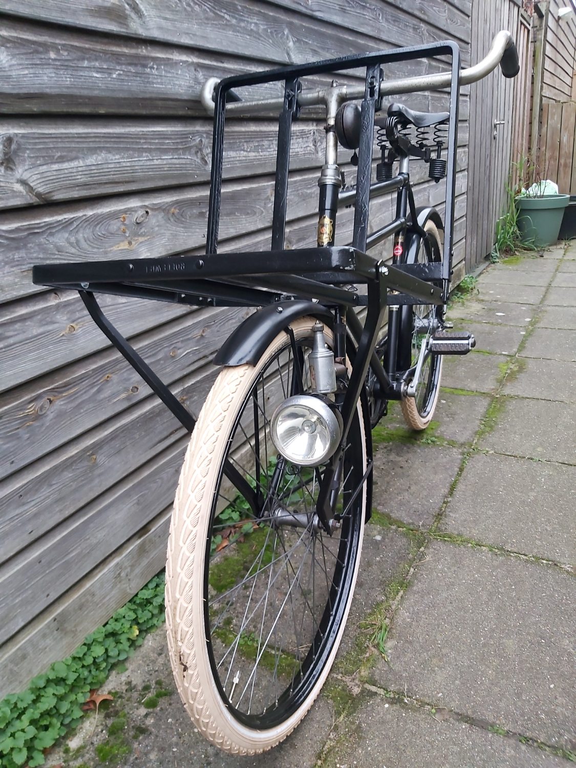

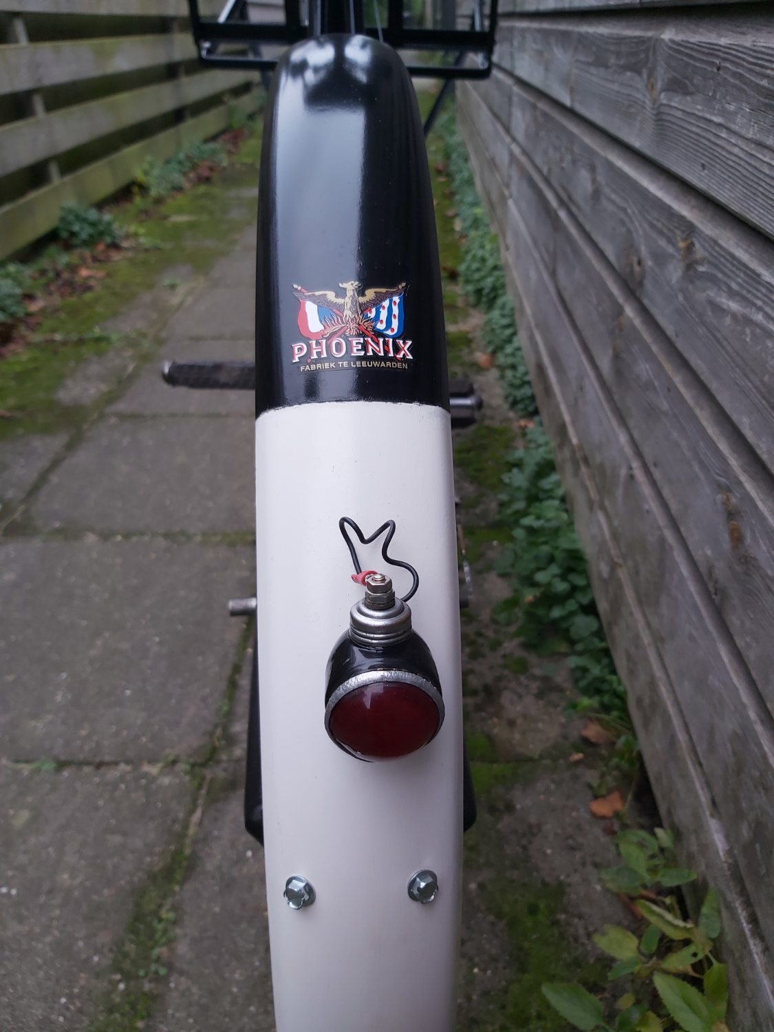

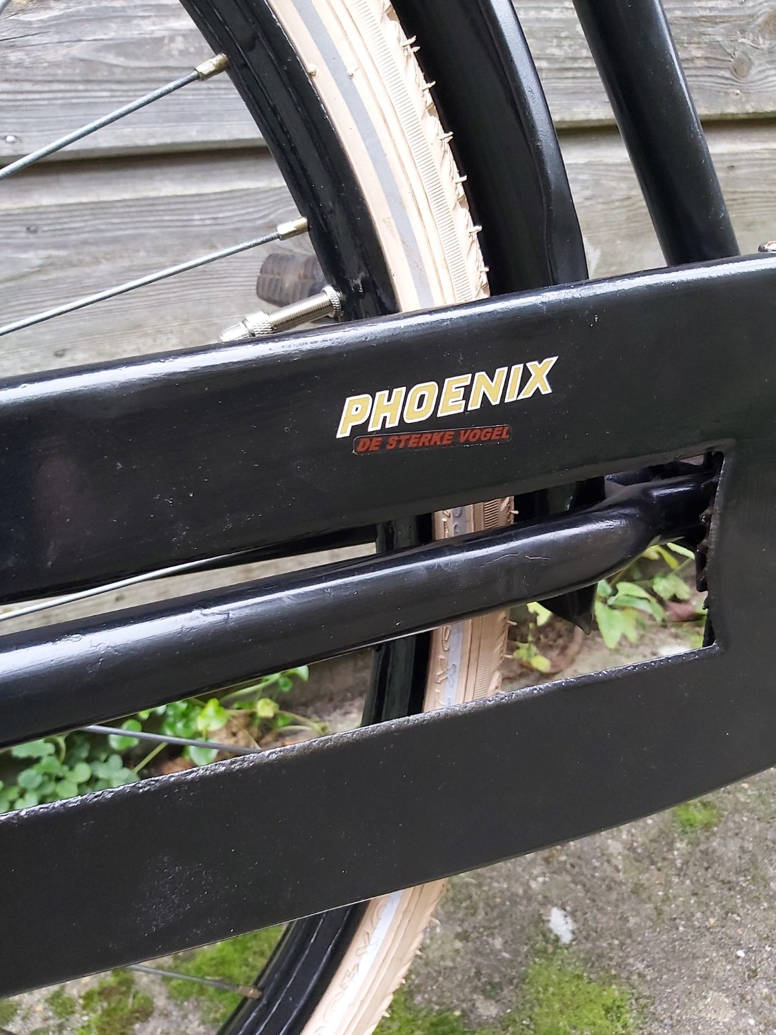

Het is inmiddels ruim tien maanden geleden dat ik een transportfiets in Friesland kocht en het vehikel is nu rijwaardig. Ik heb er gisteren een aardig stukje op gereden en hij fietst heerlijk.
De puristen onder ons zullen mij mogelijk op de vingers tikken, omdat ik nieuwe binnenbanden met te lange ventielen en buitenbanden met reflectie heb gebruikt en dat ik besloten heb om de achternaaf uit 1963 met drie versnellingen en een terugtraprem te behouden. Ik ga deze transporter regelmatig gebruiken en veiligheid en comfort spelen ook een rol. Gisteren tegen de brug op met tegenwind was het toch wel erg fijn dat er een "berg" versnelling op zit.

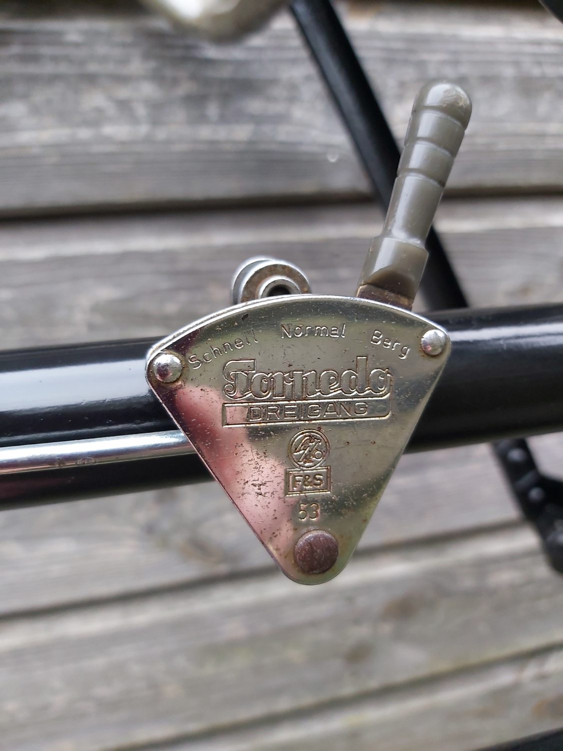

Erg leuk vind ik het in dit verband dat er een buisversteller van F&S uit 1953 via Marktplaats te scoren was. Het frame uit '54 was toch niet helemaal recht en had wat deuken, dus was het fijn dat ik bij Maurice in april eenzelfde frame uit '53 op de kop kon tikken, inclusief stuur en balhoofdsetje.
Het was een geweldig leerproces en ik ben tevreden met het resultaat.
