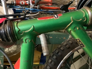

non-fixie schreef: 6 feb 2024, 23.47 Ik heb o.a. naar die vorkkroon zitten kijken. Die heb ik niet eerder gezien op een Peugeot. Herkent iemand die? Hij lijkt wel op een gemodificeerde Vagner, maar die zou ik niet op een fabrieksfiets verwachten.
Goedemorgen,
Ik sluit mij bij je aan Nonfixie dat je je afvraagt wat dit voor fiets.
Er vallen mij namelijk een aantal dingen op.
De Lugs van het balhoofd en de voorvork kortom lijken uit de jaren 50/60 te komen.
Verder zijn de balhoofdlugs niet super netjes afgewerkt aangezien er nog een ongelijk randje aan de bovenste en onderste balhoofdlug zit. Bij de overgaan naar de cups van het balhoofd lager.
Volgens mij zitten die randjes er nog aan bij oudere fietsen.
Zou je nog wat foto’s kunnen plaatsen van de padden van achtervork en het bruggetje waar de achterrem aan vast zit?
Wellicht schept dat nog meer duidelijkheid.

Veel framebouwers in die jaren (o.a. Bertus Slesker) waren niet zo gecharmeerd van de "verstevigingsranden" en slepen ze er af. Of maakte gebruik van andere lugs aan de voorzijde dan aan de achterzijde. Zoals de genoemde Bertus Slesker deed. Overigens werd er vaak ook maar gepakt wat er voorhanden was. Niet vermoedend dat er decennia later allerlei retro liefhebbers zich daarover zouden gaan bekommeren... :D

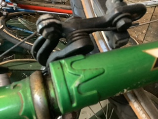

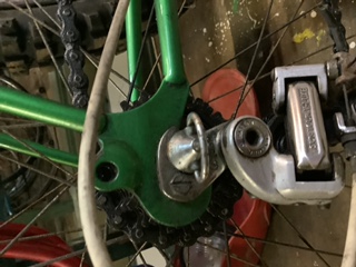

Nervex lugs...
Patten voor en achter zijn niet gelijk, achter geen schroefdraad, voor wel (heel slechte) schroefdraad. Mogelijk hoort zelfs vork dus niet bij frame. IK kan en durf er geen merk aan te hangen, maar houdt het op Frans.... (met een flinke slag om de arm).

Ja schroefdraad in spatbordgaatje voor lijkt eerst glad te zijn geweest en heeft volgens mij iemand gewoon een bout geforceerd er ingedraaid. Nou dan houd ik het tot nu op een fiets van Franse komaf met een flinke Franse slag om de arm 😉Bedankt Marco en ik denk dat ik de Campagnolo wielen overzet op mijn 65 RIH en hier dan weer andere wielen onder zet voor de verkoop of ruil tegen een Hollandse fiets, want die verzamel ik😎

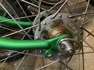

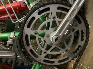

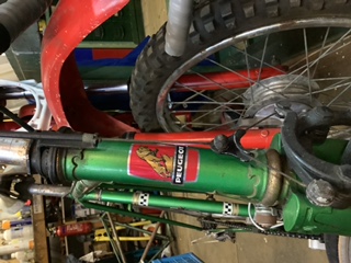

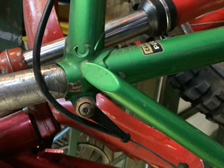

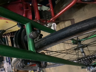

Hier nog wat detailfotos
TonTon
Berichten: 395
Re: Peugeot racefiets met Campagnolo
Bericht door TonTon »
Bovenstaand nog wat detailfotos. Wie het weet, mag het zeggen 😎

Lijkt toch erg PX10, met enkele aanpassingen.
Berichten: 1607
Enfield schreef: 8 feb 2024, 23.24 Lijkt toch erg PX10, met enkele aanpassingen.
Daar kom ik ook op uit. PX10-frame uit de jaren '60, dat later is voorzien van andere uitvaleinden en wat stootnokjes voor de derailleurkabels.
Zo ja, dan moet er een framenummer onder het bracket staan ingeslagen.
Die vork is me nog een raadsel, maar wel ook later toegevoegd.

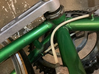

Overigens is een "geupdate" PX10 niks bijzonders. Die waren (en zijn nog steeds) heel gewild, en heel wat eigenaren hebben ze in de loop der jaren aangepast:
Nou het mysterie blijft, want staat geen framenummer onder de bracket, alleen een 8 en 2cm daarnaast een 1
