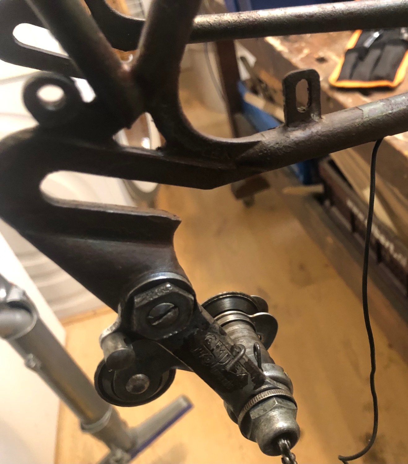

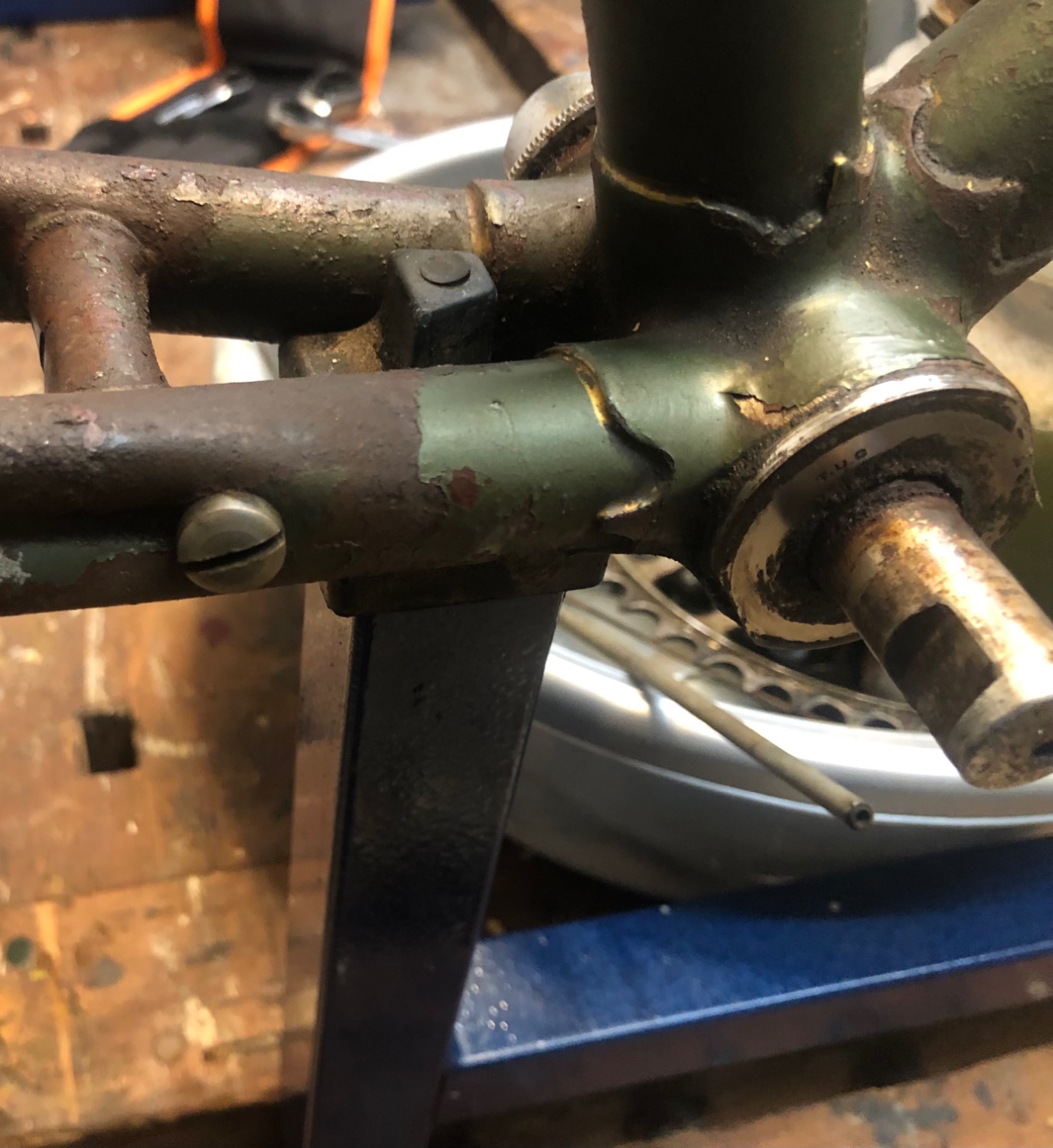

Vandaag de Joco uit 1955 met redelijk gemak gedemonteerd. Alleen de linker crank en de trapas nog.
Dankzij de derailleur die ik eerder via dit forum kon overnemen is ie bijna compleet.

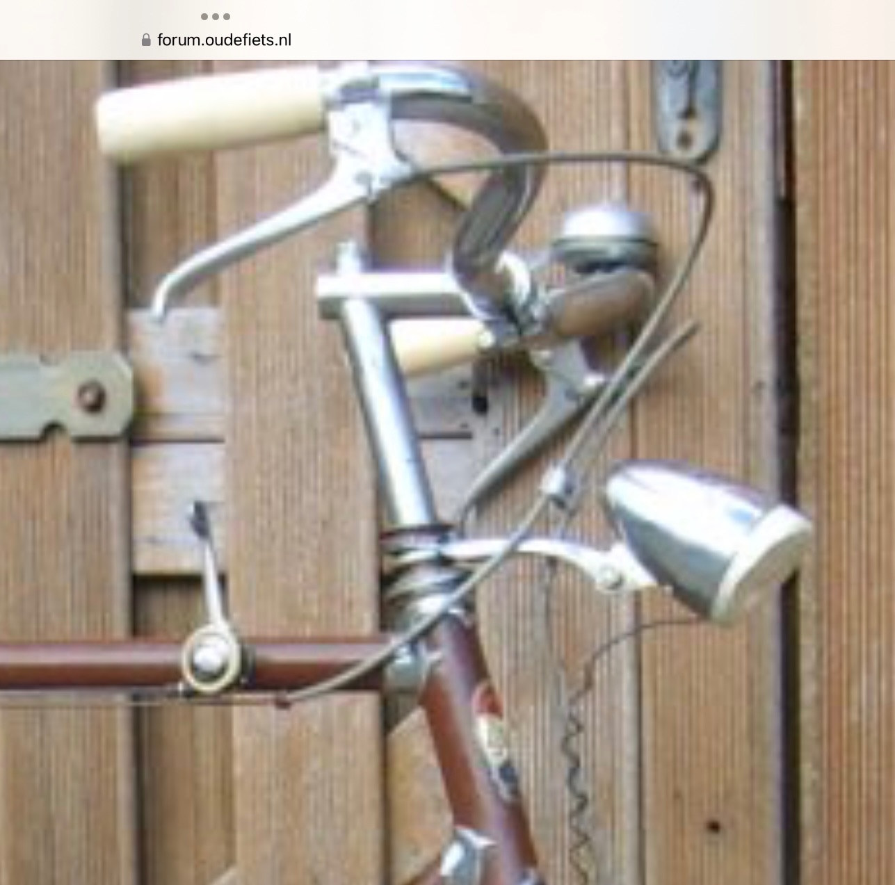

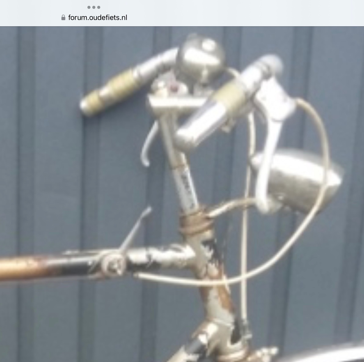

Ten eerste een Simplex versteller voor aan de op de bovenbuis aangesoldeerde nok. Bronvermelding van de voorbeeldfoto’s: Durabo88.
Ten tweede een passend kettingscherm. Op de achtervork zit een bevestigingsnok en achter het kettingwiel een geheimzinnige schroef, ik neem aan ook voor de bevestiging van een kettingscherm.
Wie kan me hieraan helpen?
