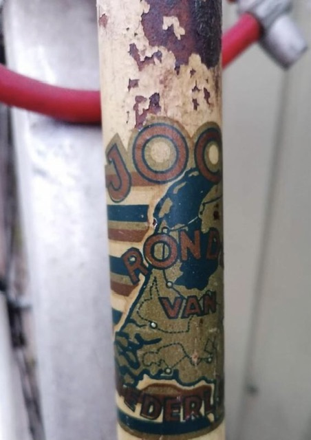

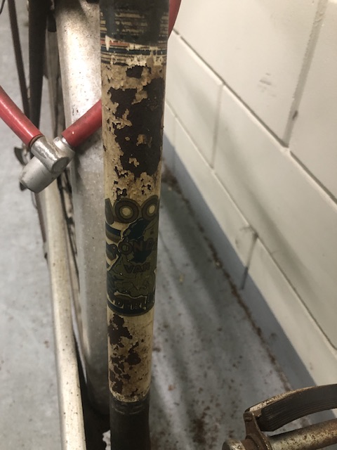

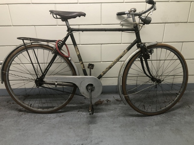

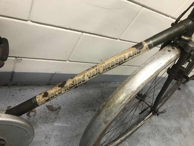

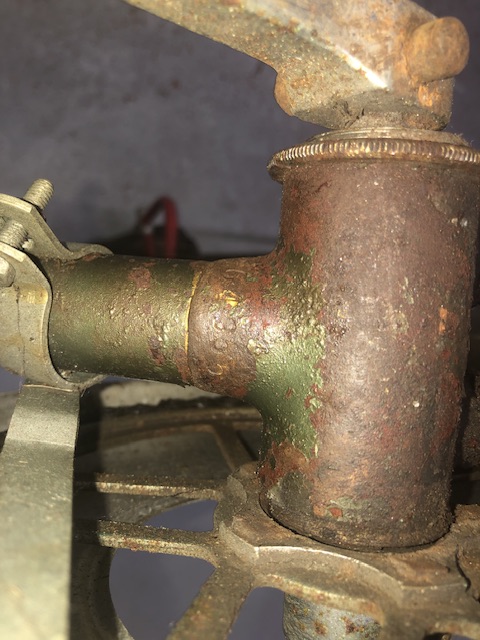

Vanmiddag een Joco Ronde van Nederland gekocht via MP.
Volgens de verkoper uit 50er jaren.
Lak en transfers in matige conditie. Ik ga kijken wat ik er nog van kan maken en proberen de originele lak te behouden.

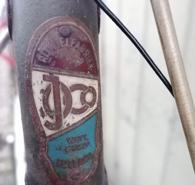

Framenummer op de bracketlug 64955 volgens mij.

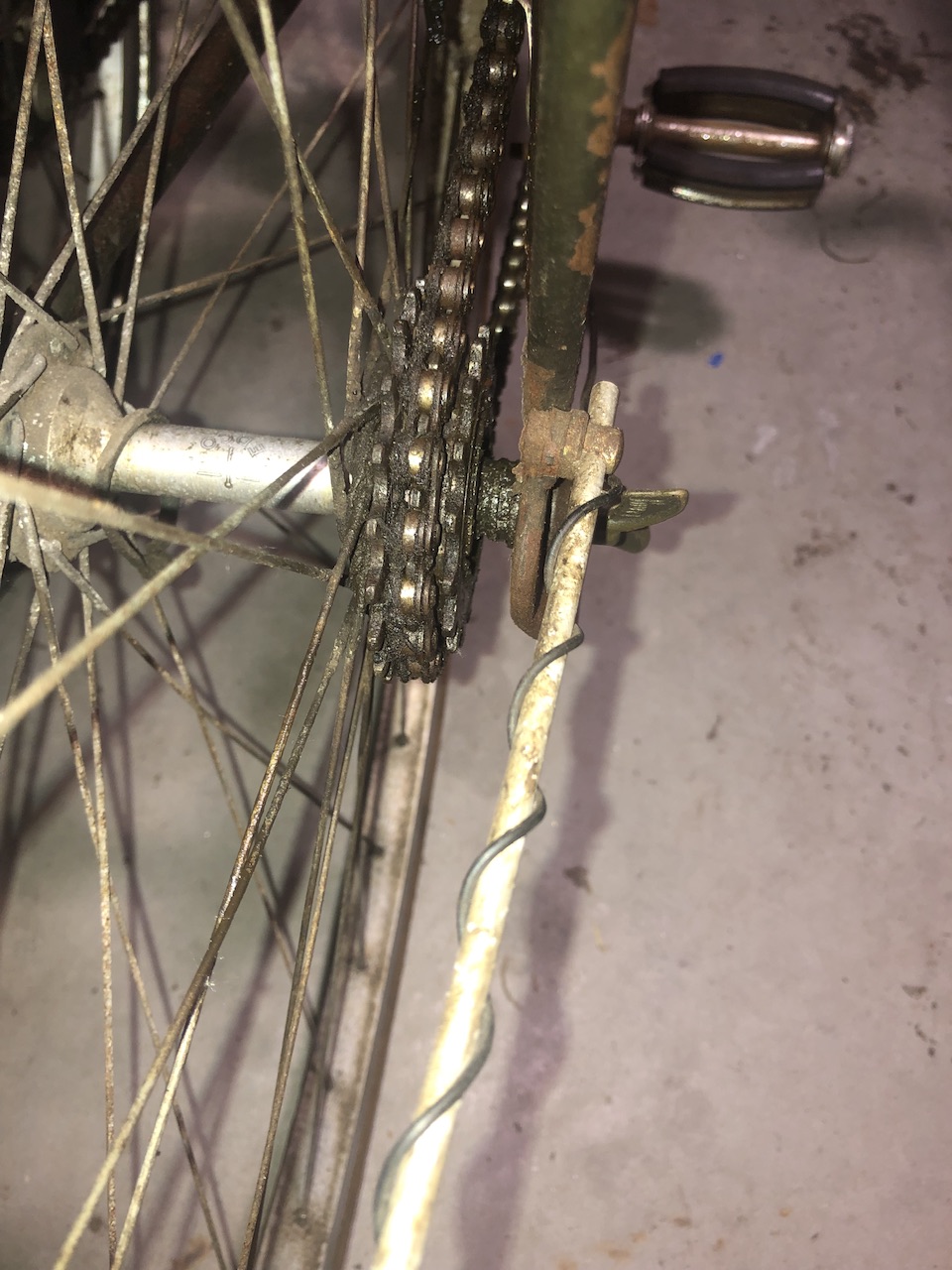

Wat mist is de derailleur en de versteller.
Paar vragen aan de kenners:
- geschat bouwjaar?
- wat is een passende derailleur? Huret? Vleugelmoeren zijn van Huret.
- is dit het originele kettingscherm?
- hoe het beste de lak en de transfers schoon te maken? Ooit van een andere liefhebber gehoord om het met Dreft afwasmiddel te poetsen.
Geen haast met dit project.
Gaat in de berging en komt in de winter aan de beurt.
Vriendelijke groet,
Jan

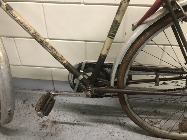

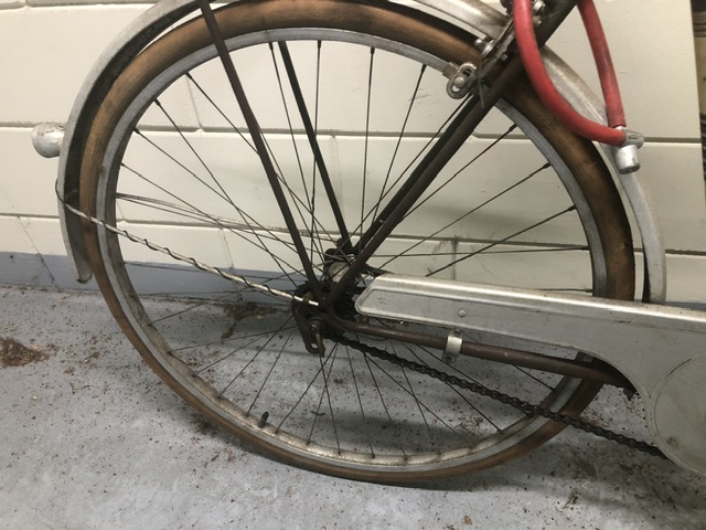

Re: JOCO Ronde van Nederland 50er jaren?
Beste Woldman,

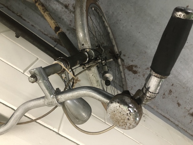

Ik zag hem ook staan op Marktplaats, maar ik had al iets soortgelijks zonder modelnaam. Mijn intuïtie zegt ergens tussen 1955 en 1960 qua datering, maar Remurk heeft hier meer zicht op. Je kan ook nog even het stuur eruit halen en kijken welk jaartal er op de Titan pen staat.
Zitten er Edco naven in de wielen met een 4 speed pion?
Succes met de restauratie!
Mvg, Y.
Mvg, Y.
Inderdaad Edno naven maar met een 3 speed pion.

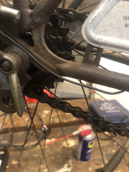

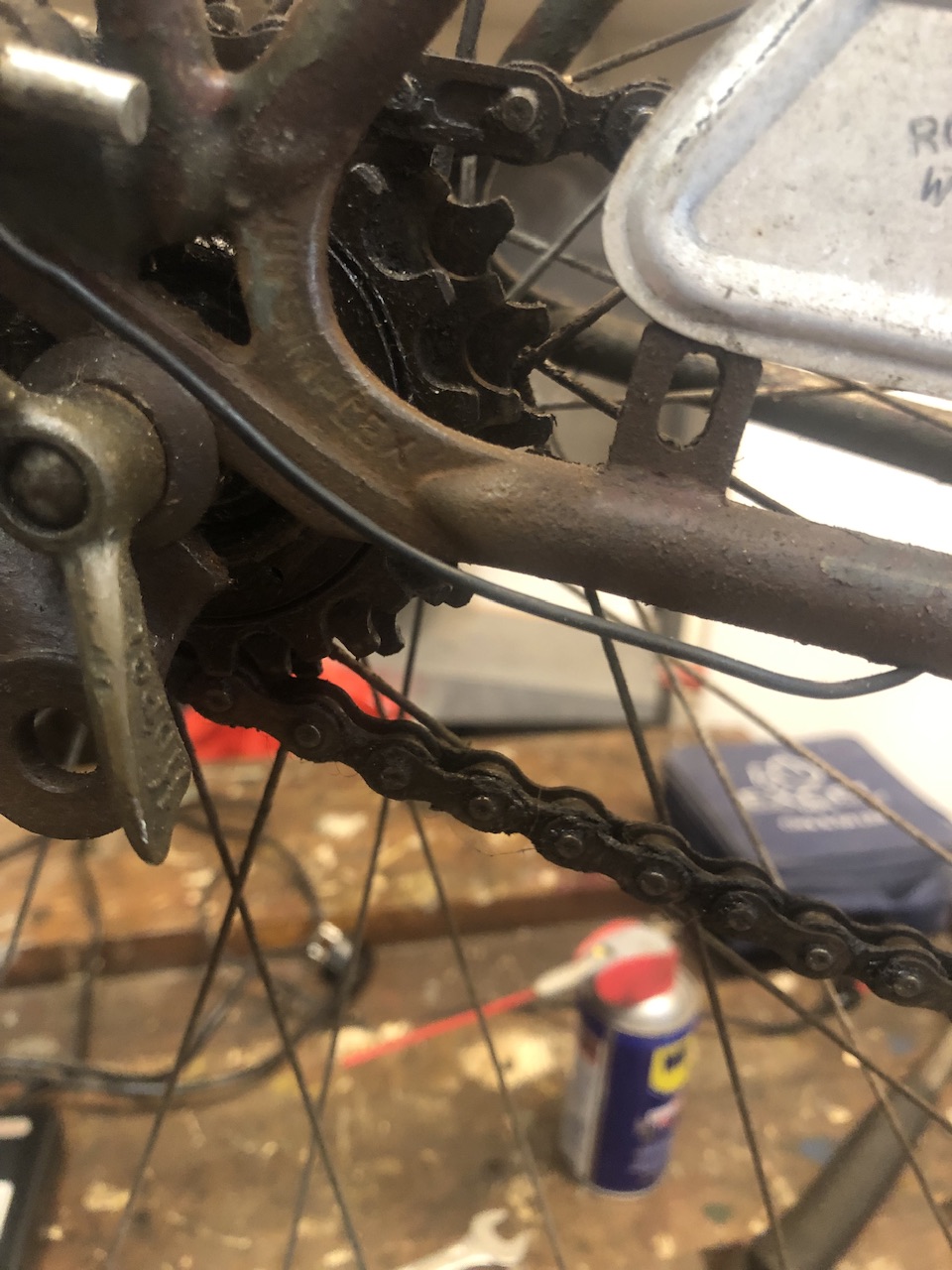

3 speed naven met een "normale" 1/2 x 1/8" ketting...
Ja zo kwam ie binnen. Zonder derailleur dus met een vast verzet met deze ketting.
Nadere inspectie laat Simplex achterpad zien, 55 ingeslagen in de stuurpen en de vleugelmoeren zijn van Hupet, dus niet Huret.
Cranckstel met enkel blad is van Hermesse. Remmen Weinmann type 810, velgen Weinmann 700c.
Welke Simplex derailleur hoorde hierop?
Vriendelijke groet,
Jan
Vriendelijke groet,
Jan
Hallo Jan,
Ik denk dat hier een Simplex 543 op zou horen.
Bij de V-CC is daar nog een goede "catalogue 1955-56" van te downloaden.
Het kettingscherm lijkt mij iets uit de jaren 70.
Groet, Wiel

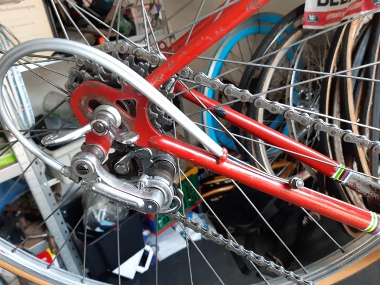

simplex 543 had ik op een Eroba. Mooi stukje techniek wel... Met twee kabeltjes, een voor de kettingspanning en een voor het schakelen. Met elkaar verbonden... Uit 1954
Hmmm, Simplex 543? Ik twijfel.
Mijn frame heeft een aangesoldeerde bevestiging voor een versteller op de bovenbuis.
Vervolgens kabelstops op de bovenbuis en 2 op de staande achtervork. Voor een enkelvoudige derailleurkabel dus.
Ik zie op plaatjes op internet van Simplex derailleurs steeds een derailleur hanger. Mijn frame heeft een vaste bevestiging met intern schroefdraad. Kan ik dan die hanger gewoon weglaten?
Ik wil dat wel van te voren weten want de prijzen die ik tegenkom voor die oude Simplex derailleurs zijn niet mis
Ja, idiote bedragen. Heb wel eens op een Amerikaanse site een bedrag van $ 1,300 gezien...Woldman schreef: ↑4 mei 2024, 17.27 Hmmm, Simplex 543? Ik twijfel.
Ik wil dat wel van te voren weten want de prijzen die ik tegenkom voor die oude Simplex derailleurs zijn niet mis![]()
Leuk nieuw project is Joco ook Amsterdams?
Ik begin meestal met een sopje schoonmaken of wanneer te vet met wasbenzine.
Vervolgens poetsen met Commandant afhankelijk van staat van grof naar steeds fijner. Op het laatst met 3M professionele autopoets (gewoon omdat ik die heb) het wit lijkt een grote transfer te zijn. Dat is wel fragiel natuurlijk.
Dat kettingscherm Roelewiel lijkt me wat te lomp voor deze fiets en de montage te zien later gemonteerd.
Mocht je deze nou niet gebruiken wil ik hem wel van je overnemen voor op een wat zwaardere fiets.
Je hoeft je komende winter niet te vervelen in ieder geval.
Groeten Martijn
