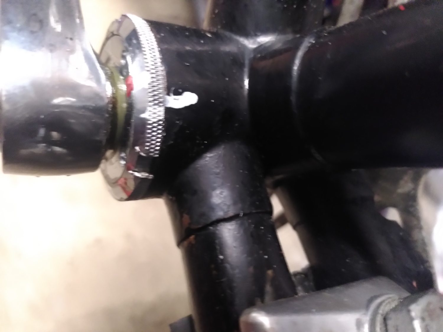

Heb weer speling op de trapas helaas, heb ik iets niet goed gedaan of niet vast genoeg gezet? Of is dit een kwestie van beetje Loctite (vloeibare draadborging) op het draad doen?
Beide onderdelen zijn in elk geval verschoven.

Borcheld schreef: 5 jan 2025, 08.17 Heb weer speling op de trapas helaas, heb ik iets niet goed gedaan of niet vast genoeg gezet? Of is dit een kwestie van beetje Loctite (vloeibare draadborging) op het draad doen?
Deze onderdelen zijn van voor Loctite, dus moet het zonder kunnen
Oorzaken:
Niet goed vast gedraaid
Bracket niet vlak of verfresten op de rand
Lagers verrot
