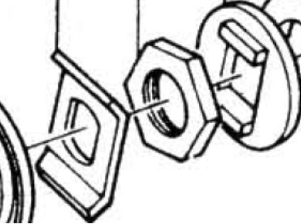

En nu even op de tekening kijken: K515 is die tandwielklos. Links zie je de twee pallen K513, die vallen links in de naaf in die ratelring tegen de binnenwand. En hier komt de clou: Tussen die binnenwand en die tandwielklos moet plm. 2/10e m.m.
speling zitten. Als je de as met lager en al links er in doet, dan valt dat tandwiel op die as in het gat van de klos. Nu kun je de conus K506 van dat lager zo ver naar buiten draaien tot je ziet dat de as die tandwielklos omhoog duwt. (SA heeft wel vier of vijf verschillende aslengtes) Het is het beste om die as met naaf en al rechtop in de zachte bekken van de bankschroef te zetten, dat werkt het beste. Die speling moet je een beetje op gevoel doen, maar is te doen. Als het goed is: Meteen borgplaatje K521 op de conus zetten en niet op de moer. dan die ring en platte borgmoer er op en licht handvast draaien, dan kan de conus niet meer bewegen, en vandaar uit kan je dan de rest van de naaf weer opbouwen. Pas op dat die pallen er niet uitvallen, die haardunne veertjes springen weg en je vind ze niet meer terug. Houdt rekening met de stofkapjes C42A, die bedekken de kogels. Als je de naaf demonteert: Neem van iedere stap een goede foto. Als je vragen hebt: Vertel!

de borgplaatjes zijn een must. Desnoods zelf te maken uit een stukje plaatstaal.

Gerard48 schreef: 5 okt 2025, 20.03 Meteen borgplaatje K521 op de conus zetten en niet op de moer.
K521 is de anti rotatie borgplaat die de as tegen draaien (de naaf zet zich in 1 en 3 af tegen de as) fixeert in de pad. Hij hoort aan de buitenkant met de nokken in de pad en de moer er tegen aan. Je hebt er dus 2 nodig

M-engineering: Dat klopt. Ik ben soms wat haastig... ;)
