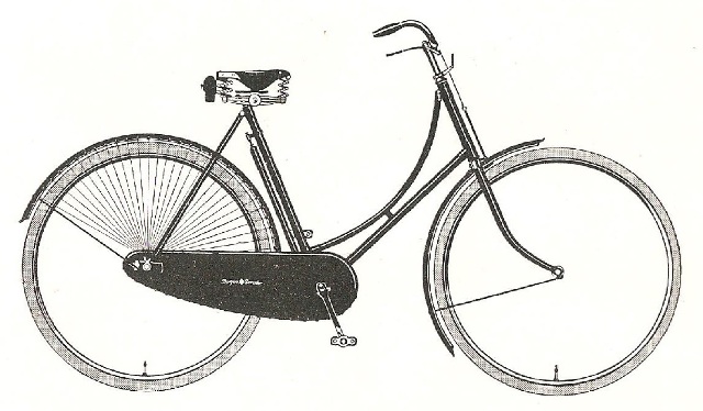

Onderstaand een paar scans uit de Burgers prijscourant van 1925 (met dank aan Dhr. de Vries, het Velorama en mijn scanactiviteiten...). Helaas zat de prijscourant uit 1924 niet in de map... Heeft iemand deze toevallig nog liggen?? Toevallig zal trouwens ook wel niet.
De fiets lijkt nog het meest op de Standard uitvoering die hieronder is weergegeven.

Wat me opvalt aan de afbeelding in de catalogus is dat deze fiets nog massieve spatbordstangetjes heeft.
Jou fiets heeft de bekende plaatstalen beugels waar Burgers relatief vroeg mee begon.
Ik meen ook dat de fiets van de afbeelding een hoger eindigend achterspatbord heeft (kenmerk van vroegere fietsen).
Het zou overigens best kunnen dat Burgers haar afbeeldingen niet up to date had. Je ziet dat wel vaker in catalogi.

@MaartenW, de spatbordstangetjes waren me al opgevallen inderdaad. De lengte van het spatbord dan weer niet. Kijken is niet altijd zien zullen we maar zeggen...
