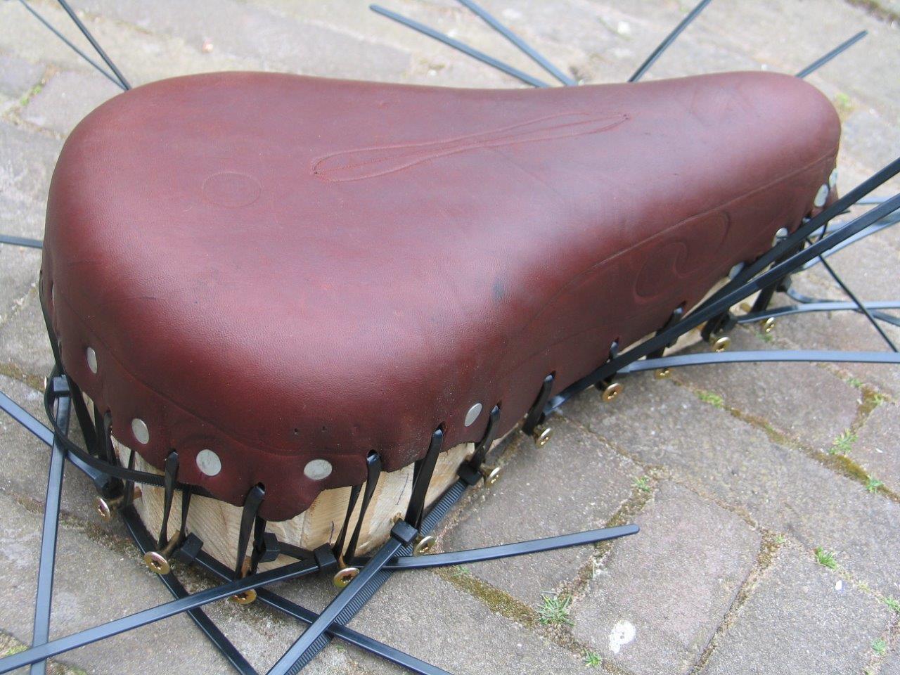

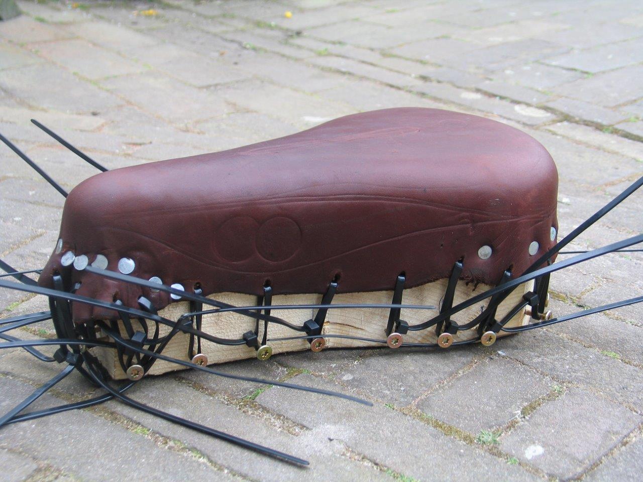

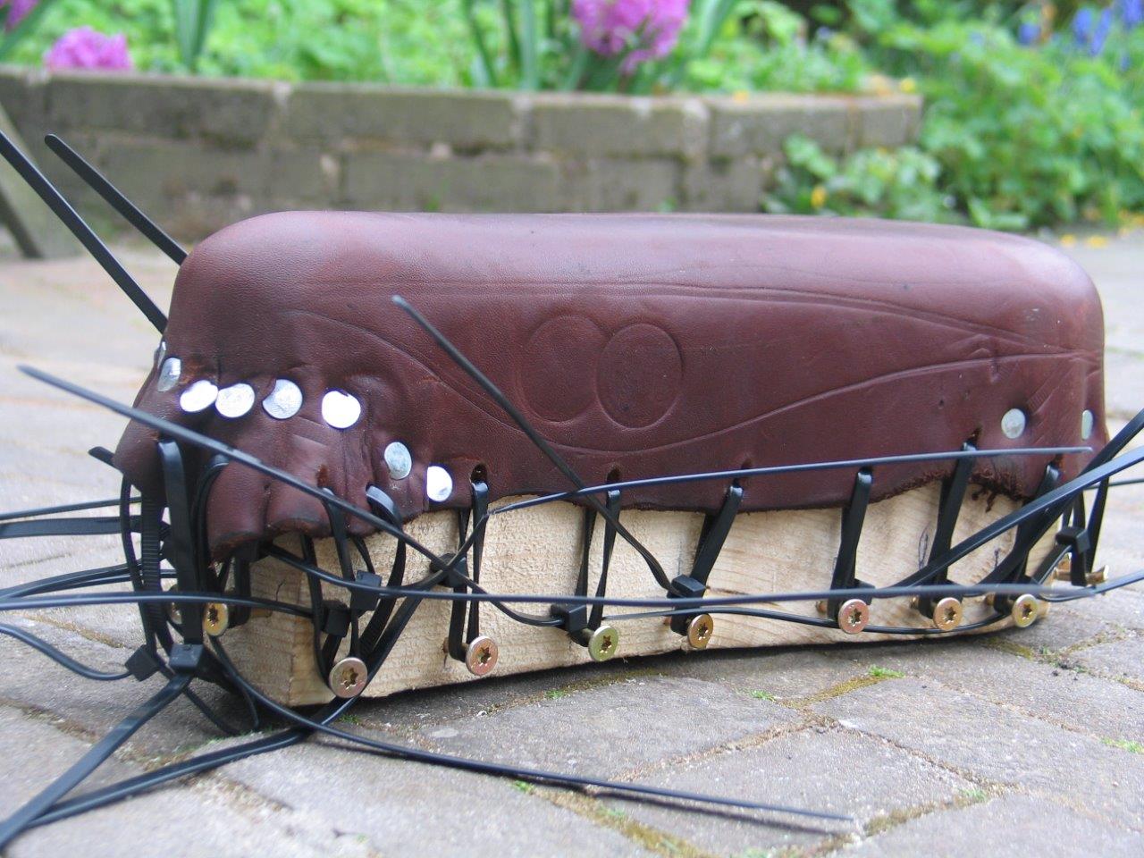

Ik zal er niet teveel over uitweiden, maar volgens de methode Maarten Waarlé ben ik het zadel aan het maken. Het leer dat ik had was deels te dik (10 mm!) en dat heb ik aan de onderzijde, de ruwe kant, met een lamellenschijf op de slijpschijf gewoon wat dunner gemaakt.
Het leer laat zich heel aardig bewerken.
- IMG_0887.jpg (186.42 KiB) 8578 keer bekeken
- IMG_0886.jpg (184.07 KiB) 8578 keer bekeken
- IMG_0885.jpg (179.65 KiB) 8578 keer bekeken

Hallo Maarten .
Weer wat anders als creatief met kurk zoals Theo en Thea deden .
Heb je de mal ook zelf gemaakt , ik vond jet wat lastig om te controleren of hij wel symmetrisch was .
Heb toen mallen van karton gemaakt .
Jouw product ziet er goed uit .
Gerrit Kan

Re: Weer een hoge bi erbij!
Ja de houten mal heb ik ook zelf gemaakt, van de week was het mooi weer en dan is het een paar uur schuren en met rasp en vijl en vooral heel veel kijken naar bestaande zadels. Ik hoop dat het na droging net zo mooi van de mal komt als het er nu op zit.
