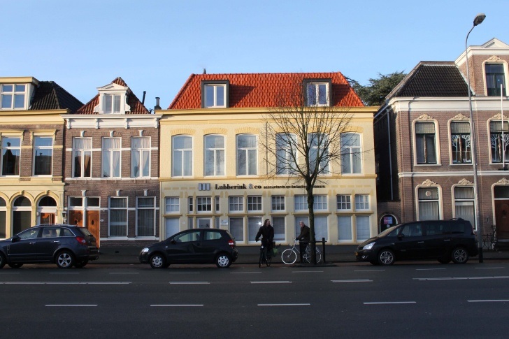

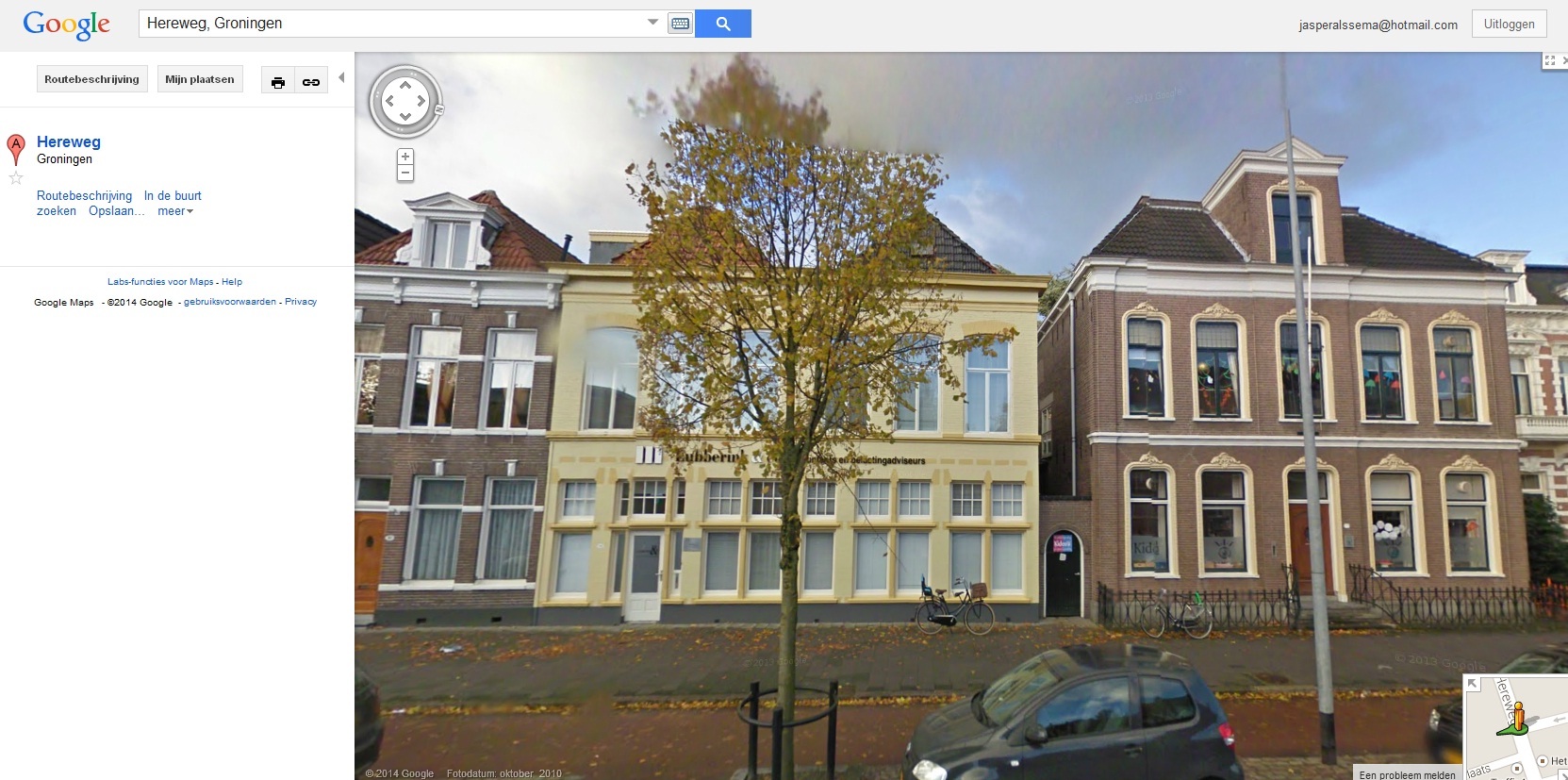

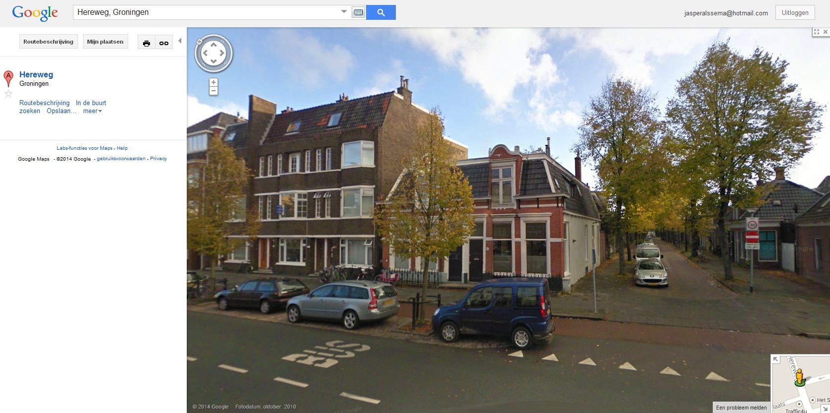

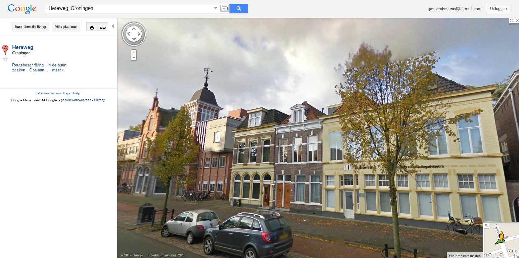

De letters hebben gehangen aan de Hereweg (nummer 79) te Groningen op slechts een steenworp afstand van de Fongers fabriek (Hereweg 85).
Je ziet in de spiegeling van de ramen de gebouwen aan de overkant die er nu nog steeds staan.
Hoe ik het gevonden heb: Op beeldbank Groningen (sowieso een aanrader) staat een foto van een gebouw aan de tweede willemstraat met dezelfde bouwstijl als het gebouw dat ik zocht. Deze straat loopt parallel aan de Hereweg. Via Google maps zocht ik naar het gebouw aan de tweede willemstraat en 'liep' ik toevallig tegen het Fongers gebouw aan. Bij toeval zag ik links een gebouw met een gelijkende raampartij wat dus het gezochte pand bleek te zijn... :mrgreen:

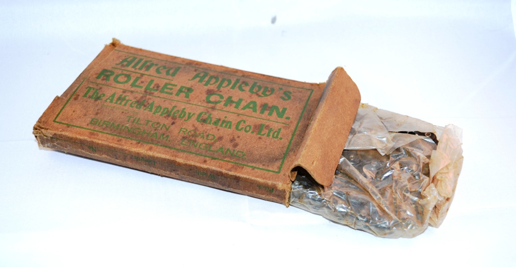

Tot op heden heb ik voor de volgende ontbrekende onderdelen acceptabele vervangers gevonden:
- Ketting (een Alfred Appleby's roller chain)

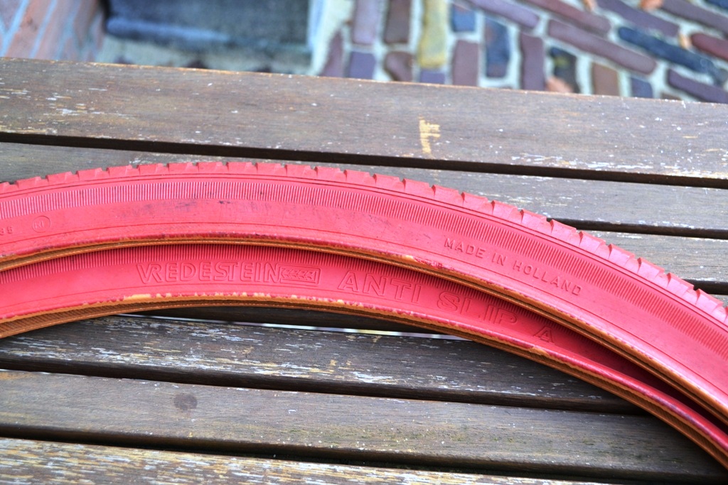

- Vredestein anti slip banden zonder reflectie (in het rood!)

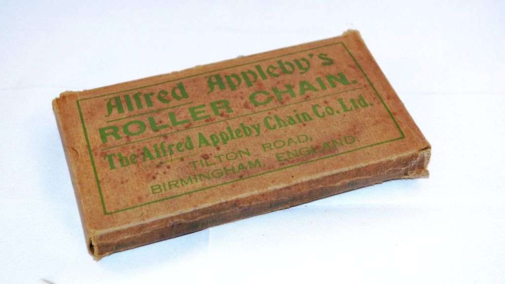

Alfred Appleby's ketting

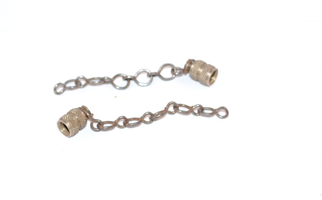

Dopjes met kettinkjes voor de ventielen

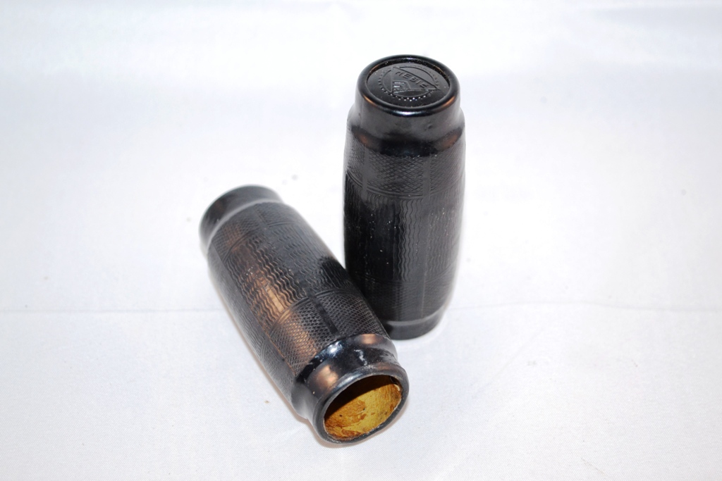

Handvatten
Handvatten

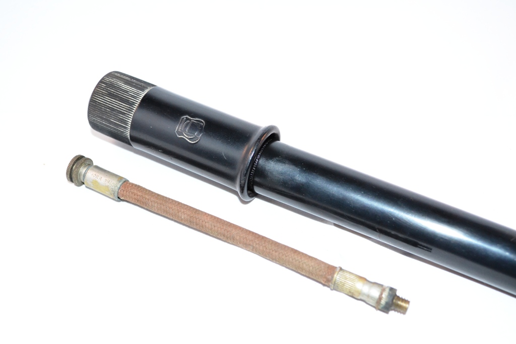

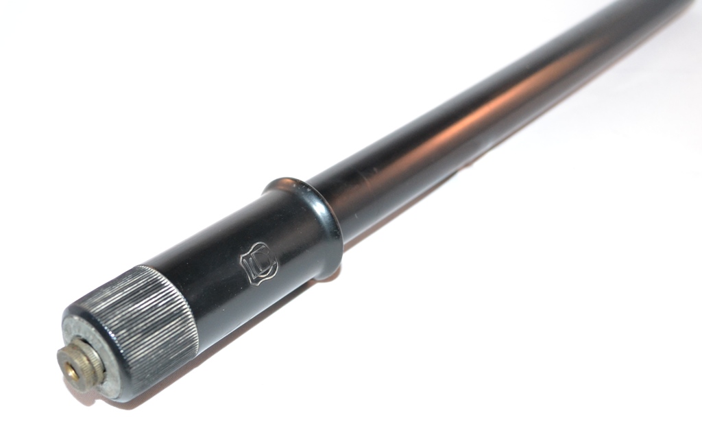

Fongers pompje (werkend!)

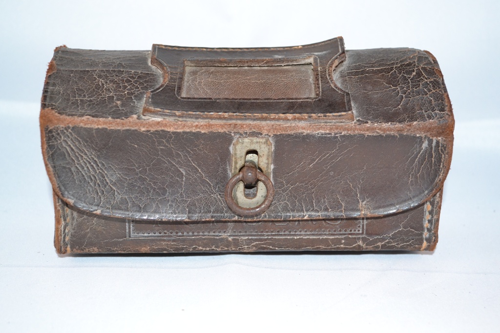

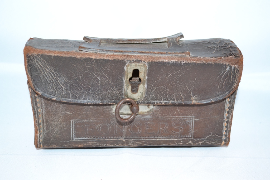

Fongers zadeltasje (jaren '10?)

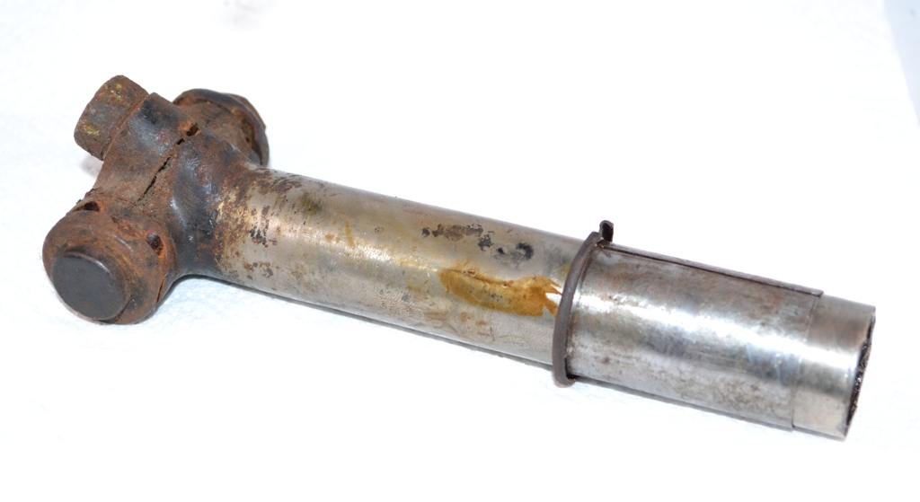

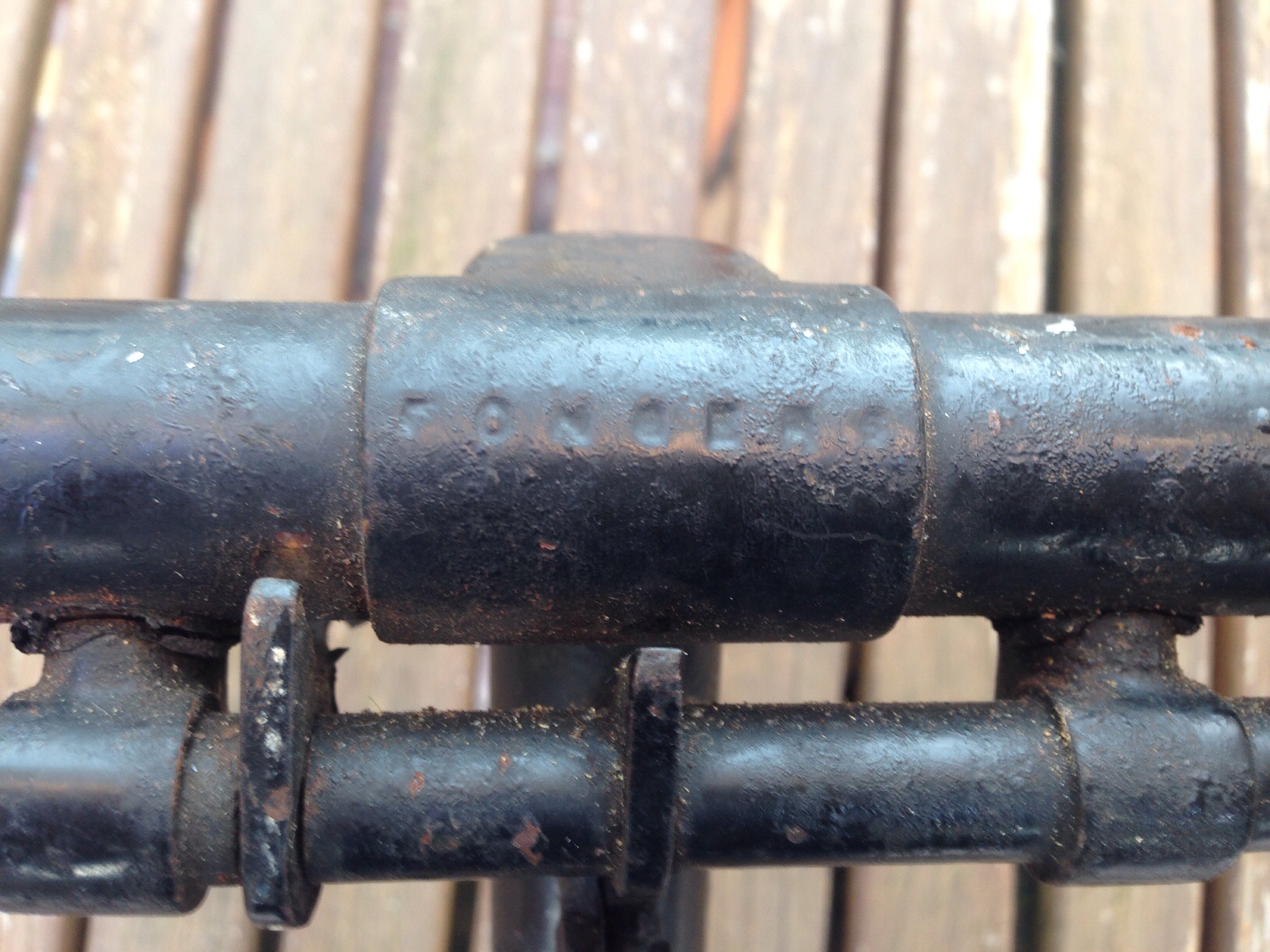

Fongers gepatenteerde zadelpen

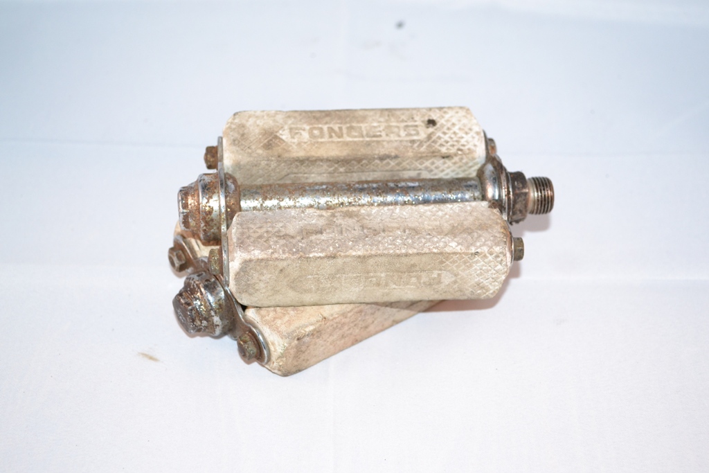

Setje witte Fongers pedalen

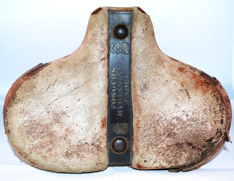

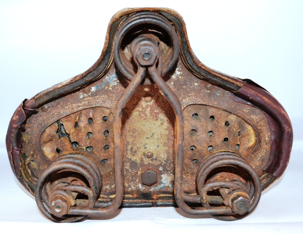

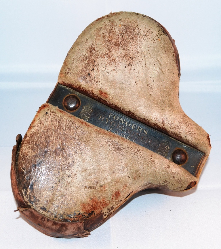

Fongers Hygiënisch zadel met 'lucht' gaten en stalen onderplaat (zeldzaam).

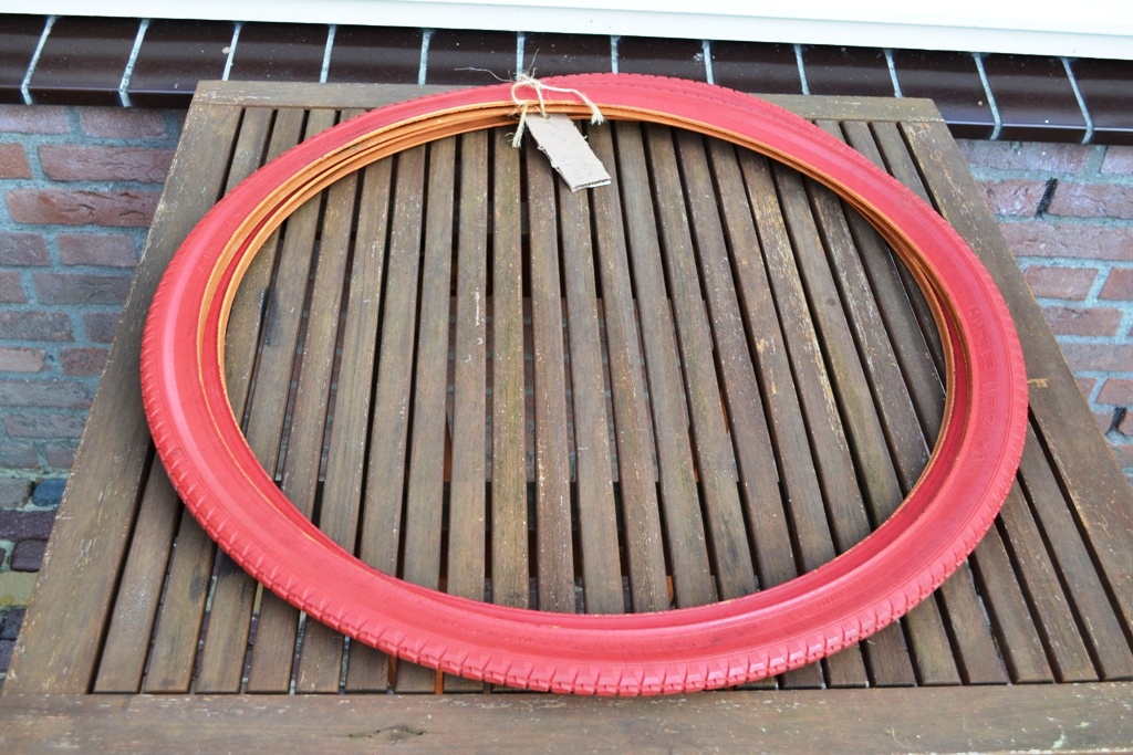

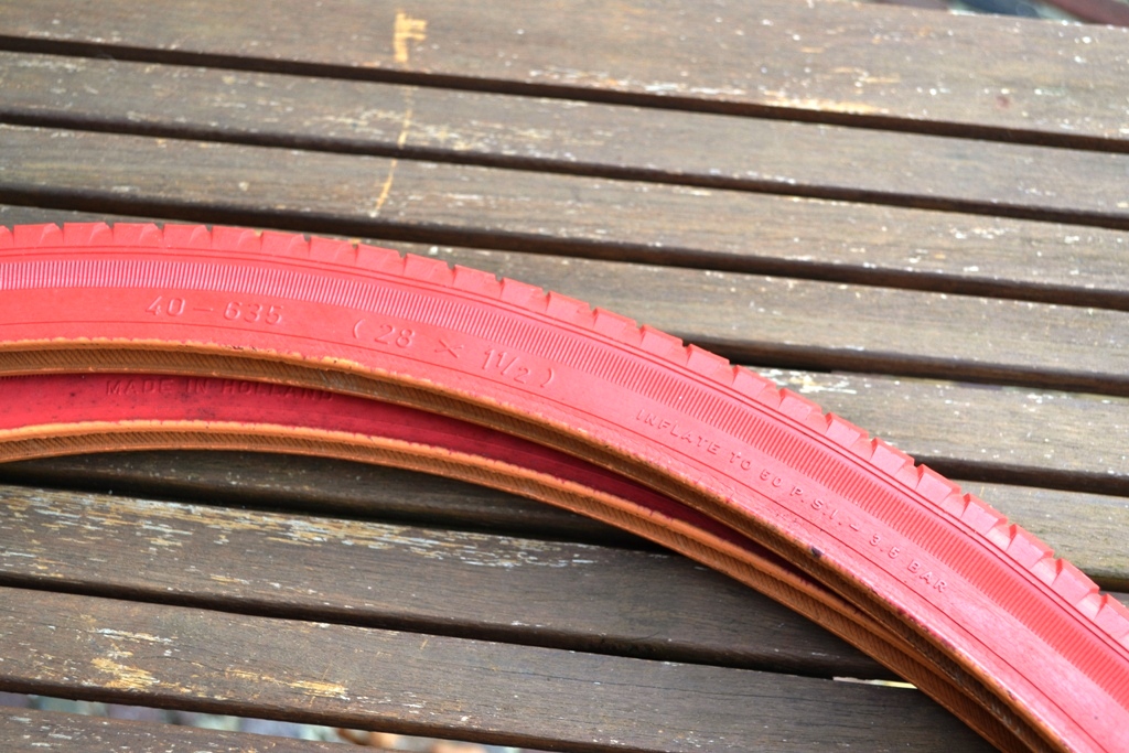

Ik ga de BB voorzien van rode Vredestein banden. 1. Gewoon omdat het kan en 2. Omdat het volgens mij gewoon super gaaf lijkt... :)

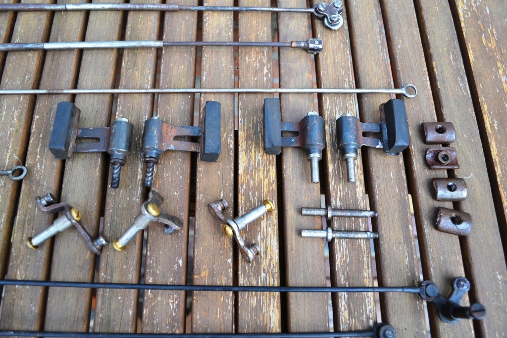

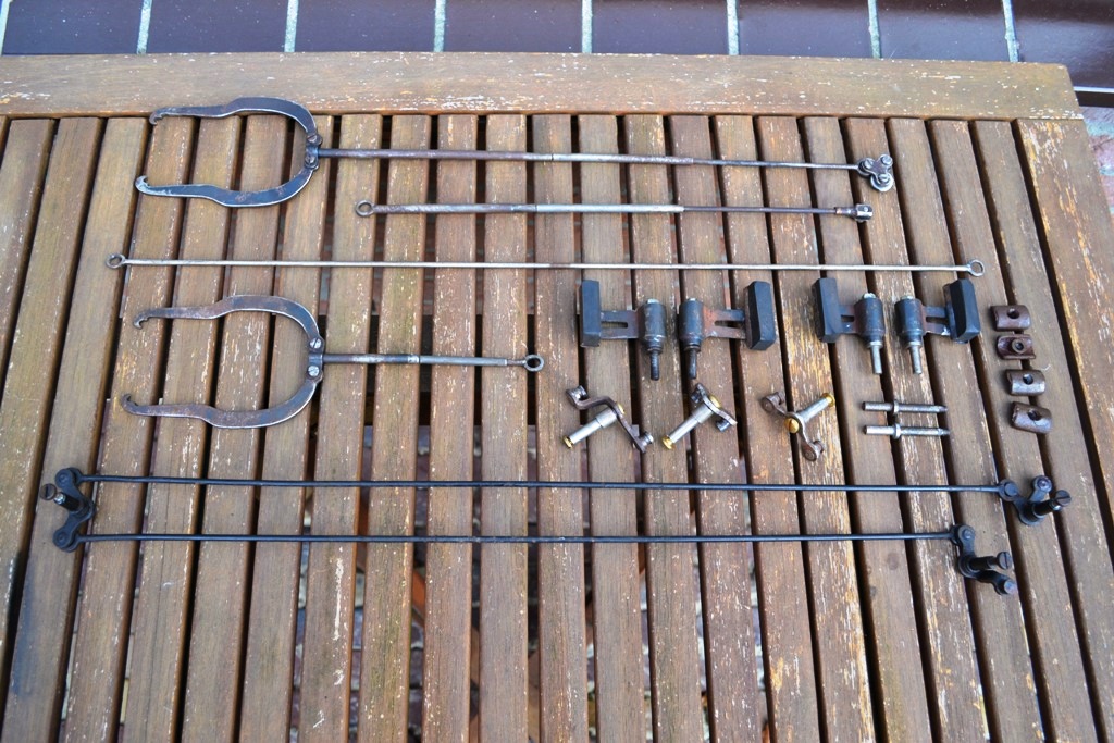

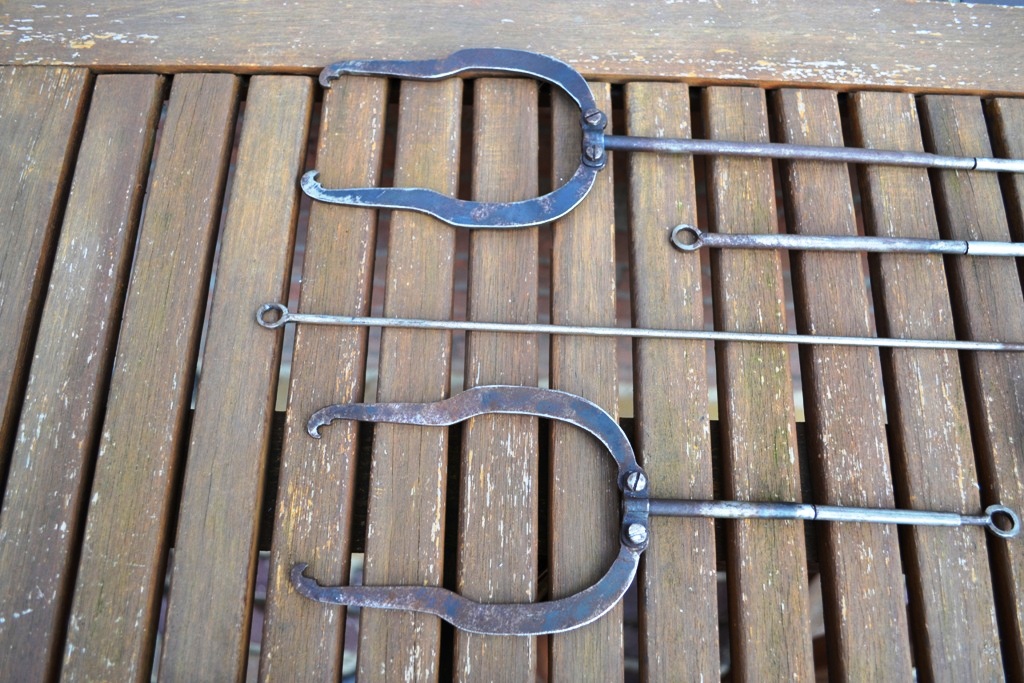

Delen van het remsysteem. De zwarte onderdelen zaten nog op de fiets. De overige onderdelen zijn opnieuw vervaardigd.

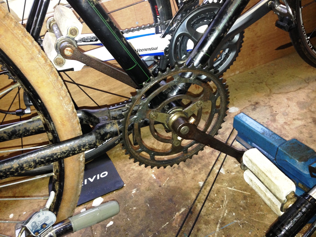

Nieuwe trapas en cranks. Er zit wel een Fongers tandwiel op maar deze is een keer ontdaan van de tanden en voorzien van nieuwe.

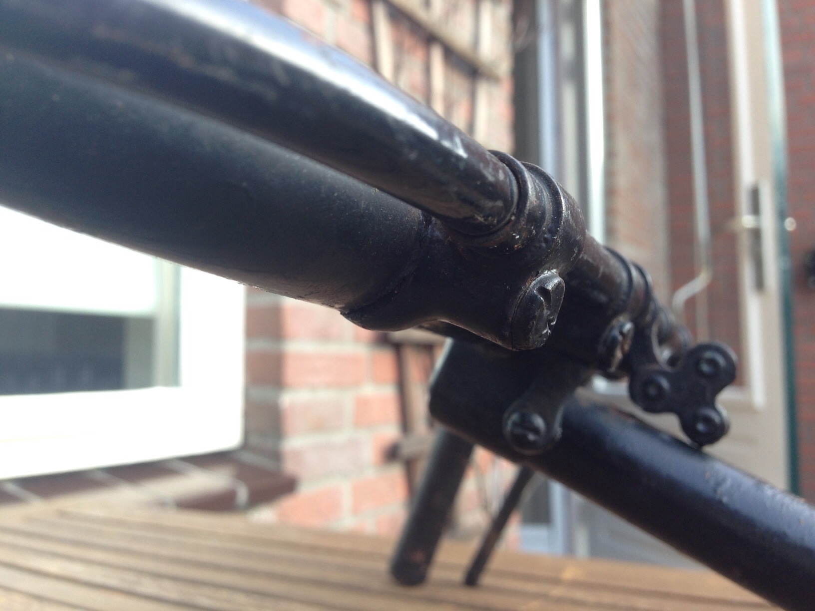

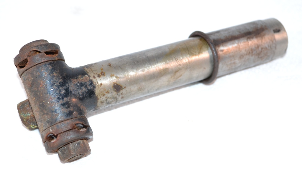

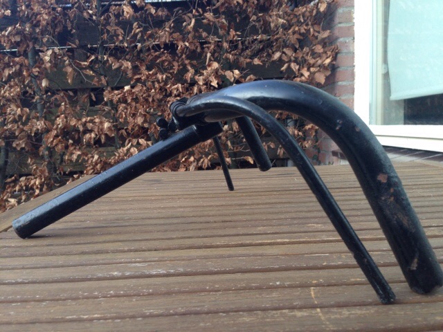

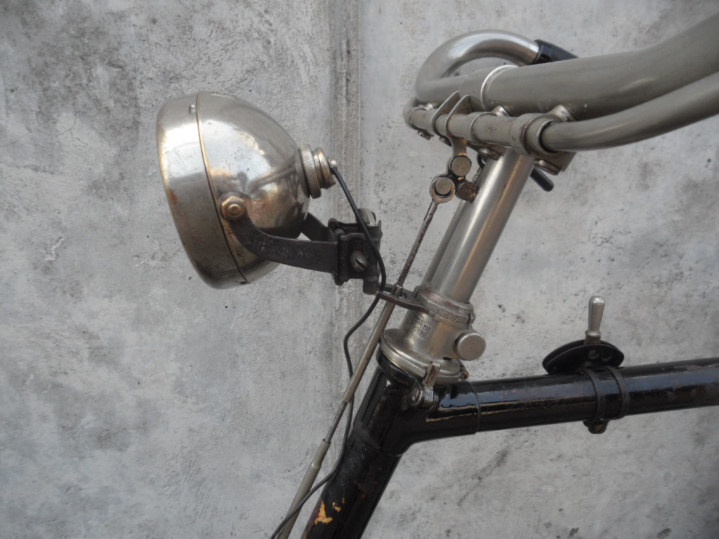

Een voorbeeld van de nokjes en remhendels die ik nog zoek. Omdat het een W&W uitvoering betreft en er celluloid over het stuur is getrokken zijn de nokjes met schroeven gemonteerd en niet zoals bij de standaard BB uitvoeringen gelast.

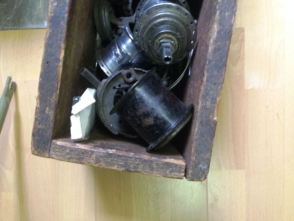

Foto van de Sturmey Archer K naaf huls uit de jaren '20 (40-gaats)
Sturmey Archer K naaf 3 speed versteller die ik nog zoek

Berichten: 3403
Re: Fongers BB 60 1929
Beste Jasper en Jos,
Wat betreft de banden. Ik werk zelf in de fietsenbranche en weet dus hoe hard het met banden kan gaan.
Doorgaans rijdt een regelmatig gebruikte fiets niet meer dan vijf jaar op de zelfde achterband, vroeger misschien iets langer. Daarna komt er een originele of indien niet verkrijgbaar een kwaliteitsvervanger doorgaans in dezelfde kleur als de voorband op. Zodra de volgende achterband versleten is kan ook de voorband inmiddels op zijn. De vakman geeft advies, maar het is aan de klant om te beslissen of hij nu allebei tegelijk wil vervangen, tenzij er natuurlijk een grote scheur in zit. Zelf heb ik in de maanden dat ik werkzaam ben nog nooit zowel voor als achter tegelijk voor de klant vervangen. Ik heb geen idee of dat vroeger wel veel voorkwam.
Toch blijft het een feit dat de rode Vredestein banden vroeger werden verkocht en dus op een oude fiets gemonteerd konden worden, ongeacht het merk of de uitvoering. Ze zullen niet veel verkocht zijn, omdat de Nederlander niet graag opvalt. Ik zou zeggen gewoon doen, ze mogen gezien worden. Zeker omdat het geen onomkeerbare ingreep is, ze kunnen er altijd weer af. Wel denk ik dat het je gaat tegenvallen hoe zwaar ze lopen.
Groeten, Y.

Middels een tip via Maarten en Maarten kwam ik uit bij Michiel in Utrecht. Met de 'die vind je nooit' opmerkingen in mijn achterhoofd had ik mijn verwachtigen laag gehouden maar daar lag hij dan toch echt: Een Fongers BB stuur van rond de jaren '30 met de nokjes er van onder ingeschroefd. Als klap op de vuurpijl betrof het ook nog eens een NOS W&W uitvoering!!! :o
