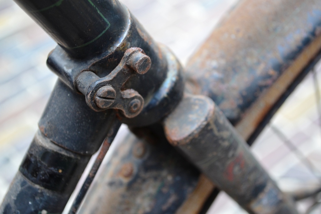

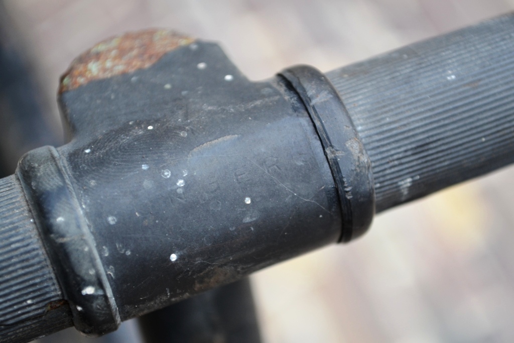

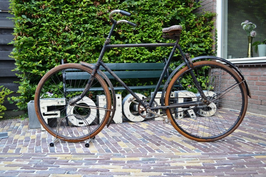

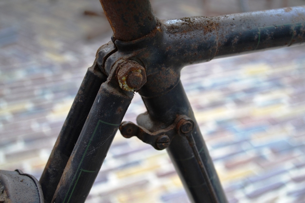

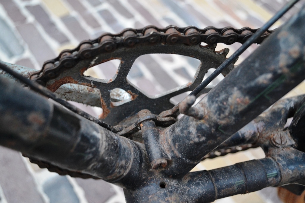

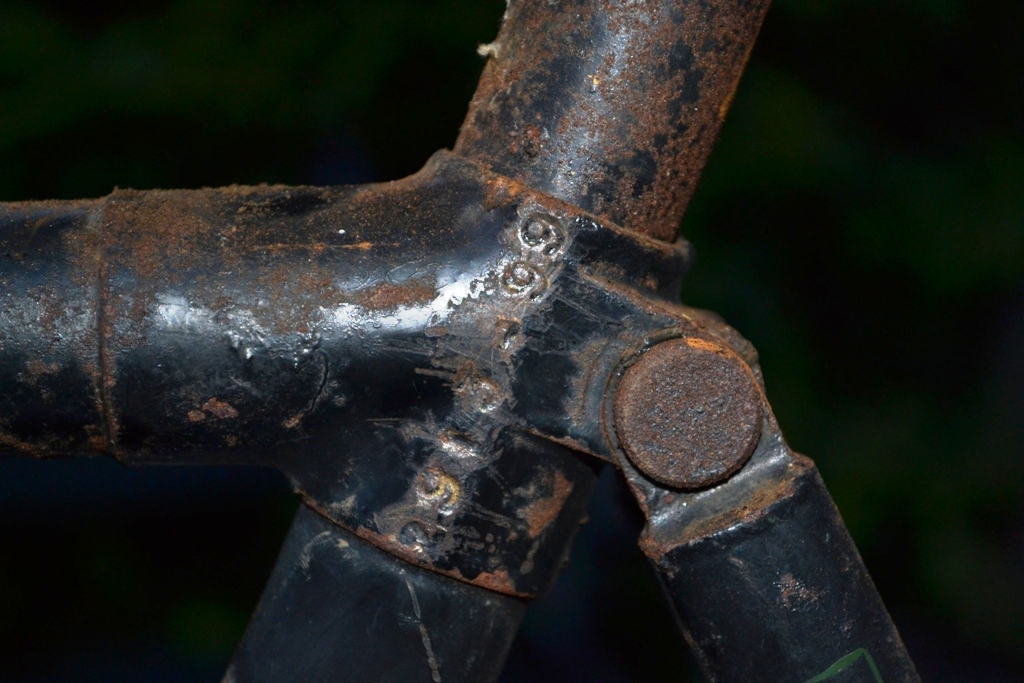

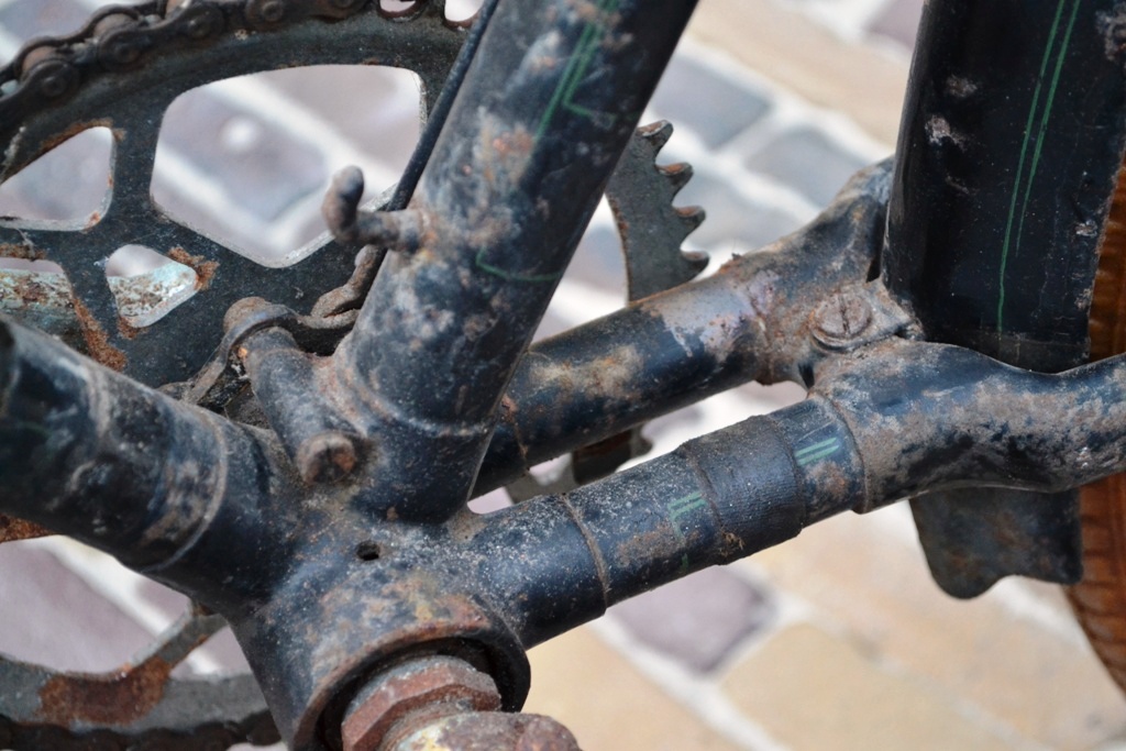

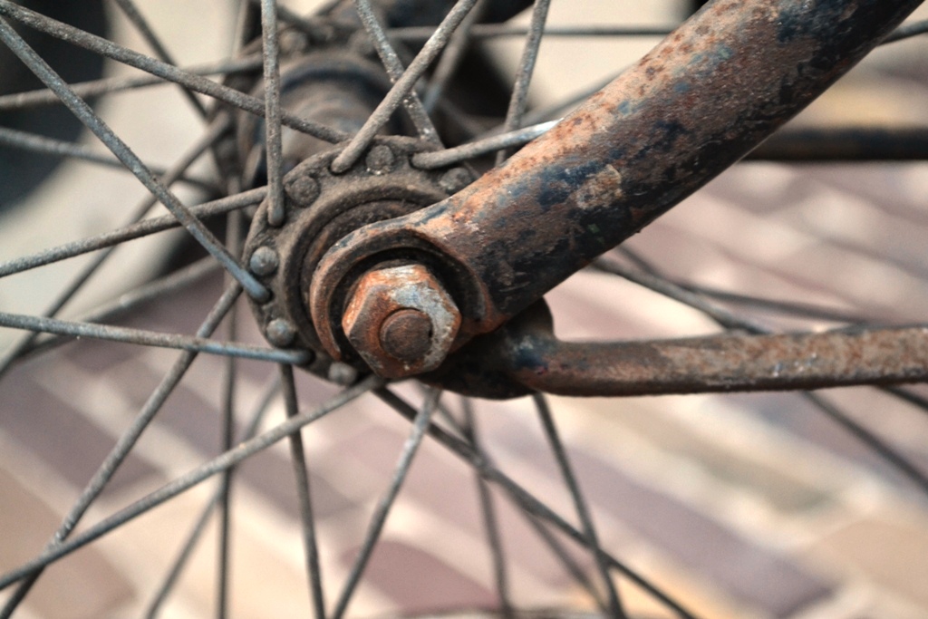

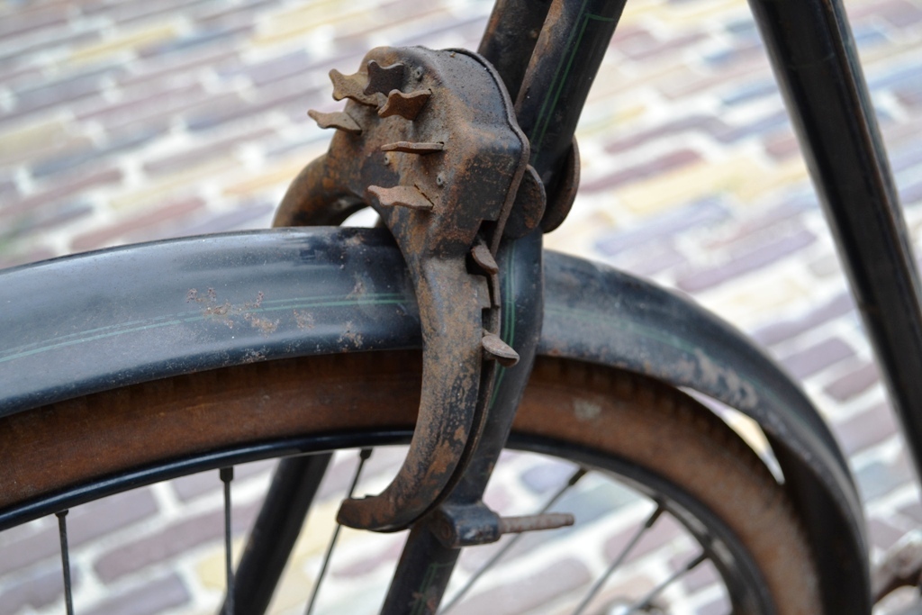

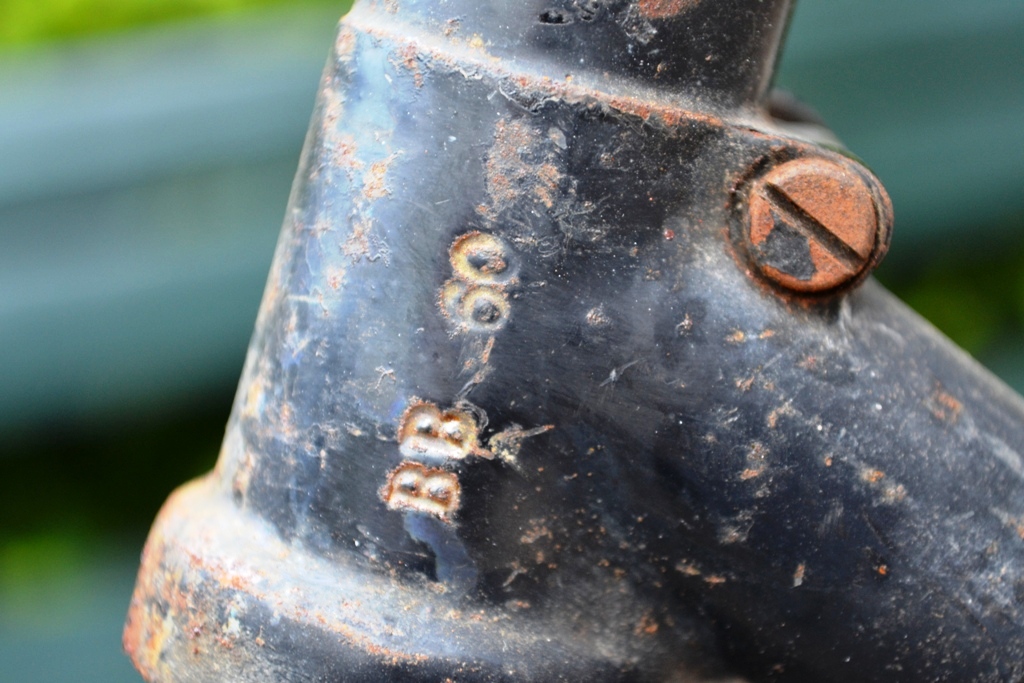

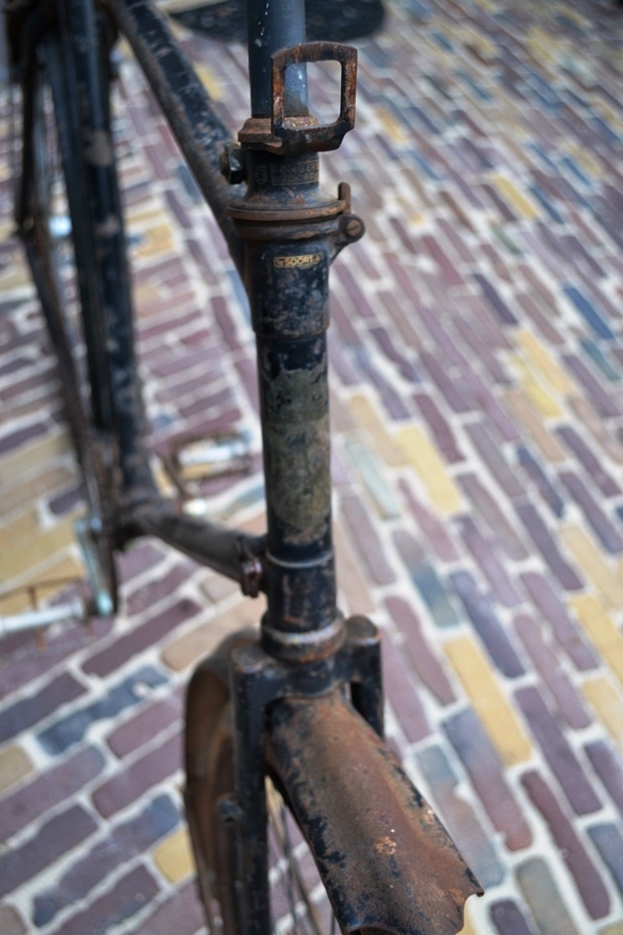

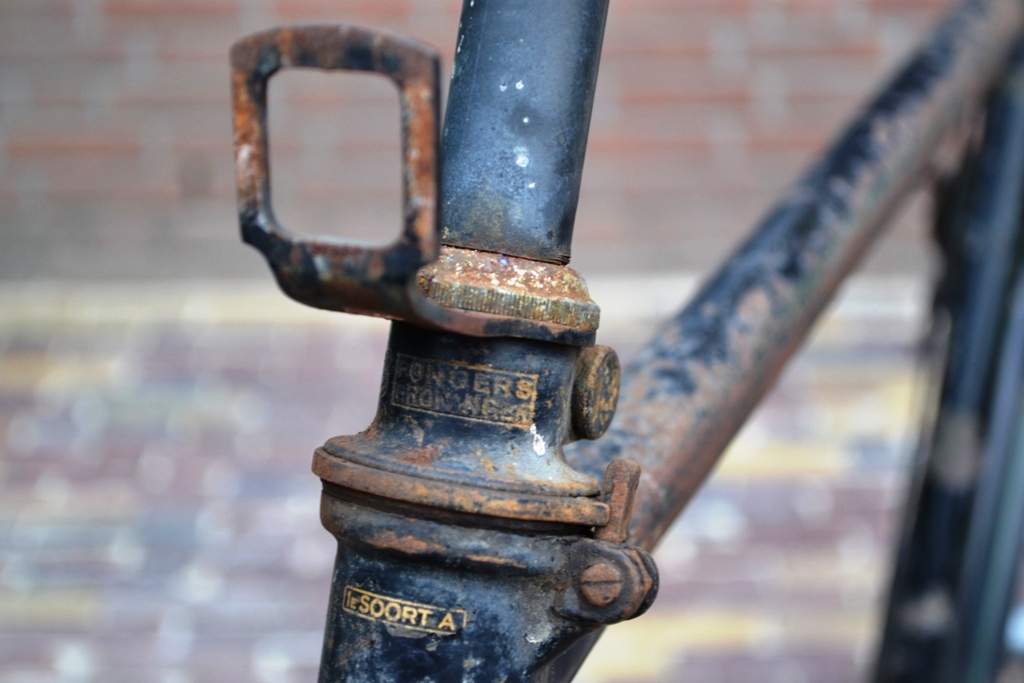

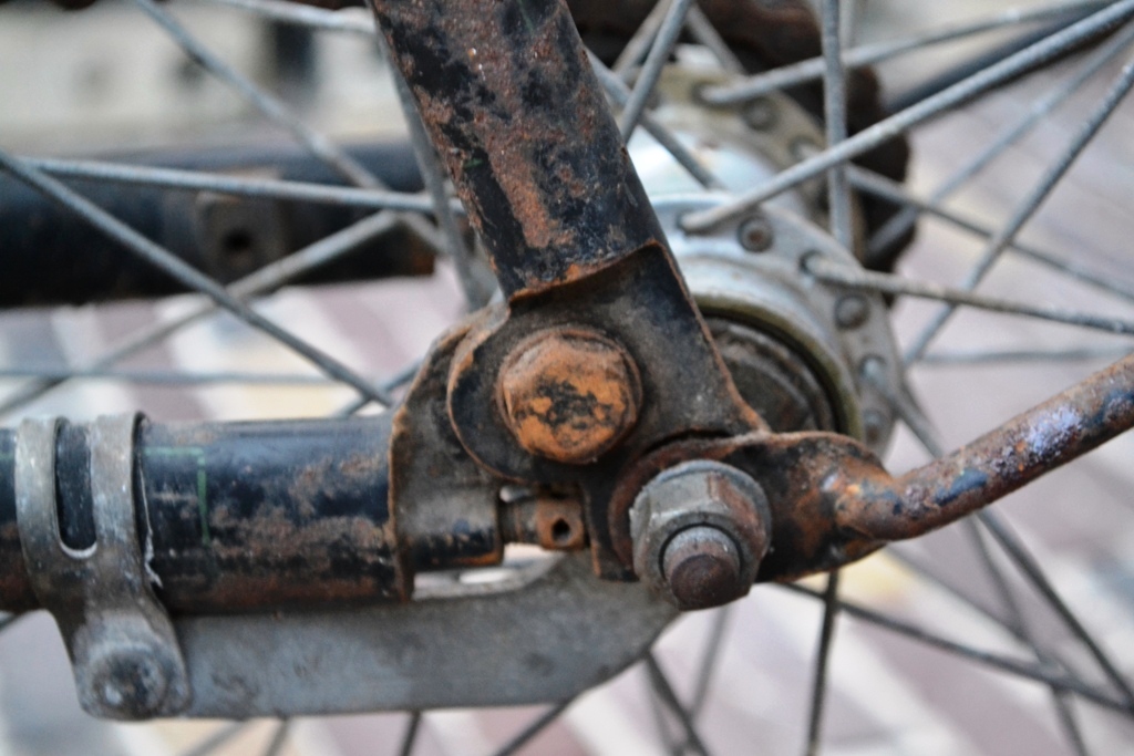

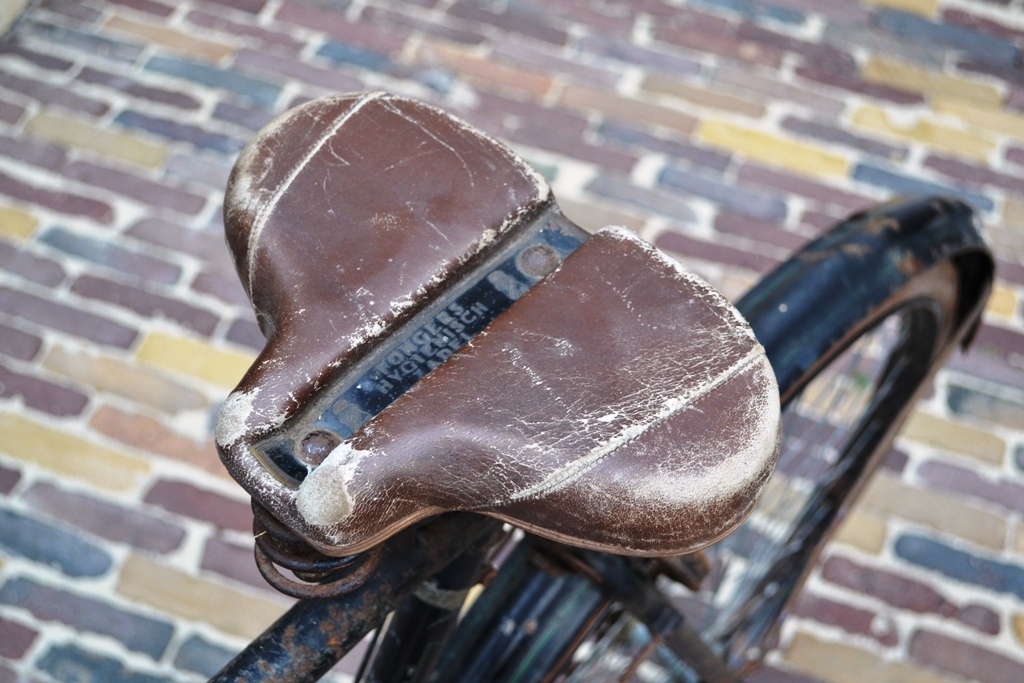

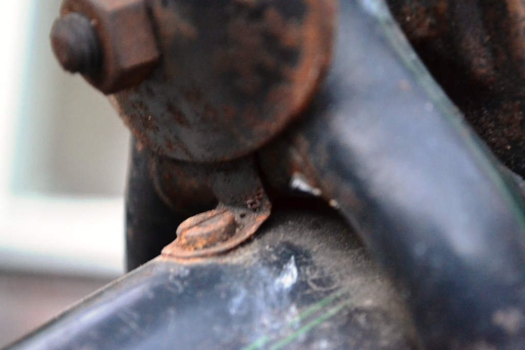

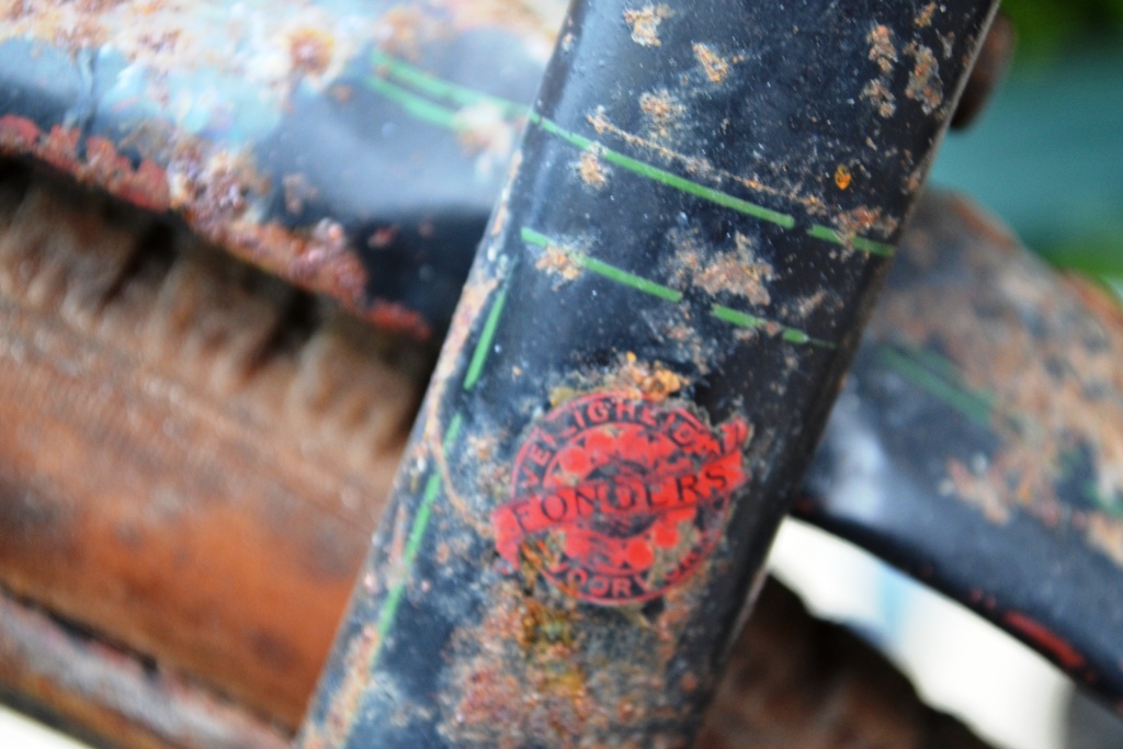

Vandaag kwam ik bij toeval deze Fongers BB 60 uit 1929 tegen. Ik heb hem toch maar even mee naar huis genomen... 8-)

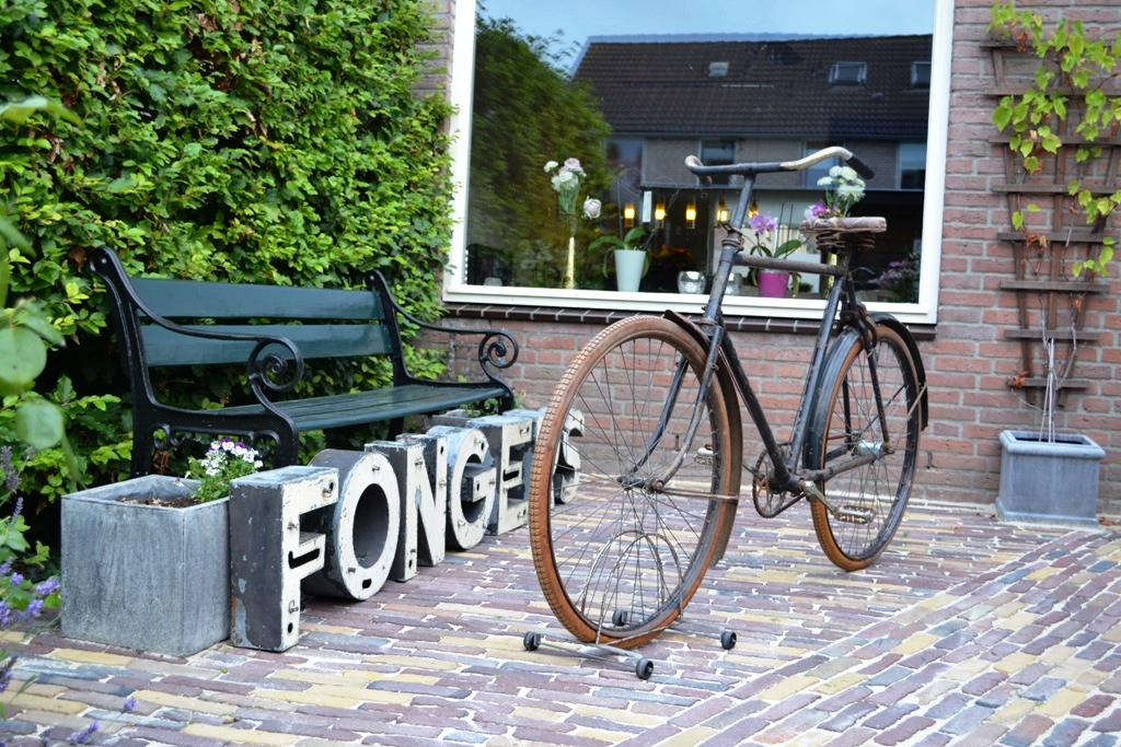

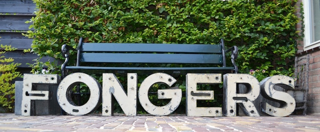

Naast deze mooie vondst lag er in een hoekje ook nog een stapeltje met letters.
Volgens de vorige eigenaar afkomstig van één of andere fabriek die in de jaren ´70 zijn deuren moest sluiten... :o
Heeft iemand een foto waarop deze letters te zien zijn?

Jeetje wat een mooie vondst, vooral die letters.
De BB compleet krijgen wordt lastig vooral zo'n W&W uitvoering. Ook omdat je het zeldzame bracketstel niet erbij hebt. Als we dat buiten beschouwing laten is de uitgangssituatie goed. Donordamesfiets?

Altijd leuk om te vinden een BB-fiets. Wel en aangetast exemplaar, dat nauwelijks in de originele zal zijn terug te brengen ondermeer doordat het remsysteem geheel verdwenen is. Ik heb overigens nog zo'n remsetje liggen voor framemaat 60 van Indonesische makelij. Je kunt de fiets altijd voor een goede prijs laten verschepen...
De gevelletters zijn wel bijzonder. Deze typografie werd zo tussen 1938 en 1952 wel gebruikt op reclamemateriaal (naast andere stijlen). De letters hebben vrijwel zeker niet op de fabriek aan de Hereweg geprijkt; ik heb daar veel foto's van en nergens is dit opschrift te zien. Van welk materiaal zijn ze gemaakt en wat is de hoogte?

En ik wilde van deze BB nog wel mijn prestige project maken... ;)
Je snapt zeker wel dat je me nu juist 'triggered' om er wel weer een zo origineel als mogelijke fiets van te maken (ik vind de fiets namelijk wel bijzonder...). Ik krijg haast het gevoel dat je dat expres doet... :|
De basis van de BB is wat mij betreft prima, de fiets zit nog in de originele lak, het biezenwerk is nog fraai en er is in een recent verleden nog niet door overenthousiaste liefhebbers aan gelakt.
Verschepen van al dat Nederlands erfgoed (zeker een BB uit de jaren '20) naar Indonesie moet maar eens afgelopen zijn.
Zelfs de gerenommeerde Nederlandse handelaren snappen dat dat niet helemaal in de 'lamphaak' is... Sterker nog zelfs mijn inmiddels opgebouwde Indonesische contacten snappen dat we dit spul gewoon hier moeten houden. Voor de handel kun je prima uit de voeten met minder zeldzaam spul. Indonesische postzegels schijnen het ook goed te doen... :lol:
Daarnaast worden ook in Nederland prima bedragen betaald voor deze fietsen en we weten inmiddels dat fietsen die worden verscheept soms in erbarmelijke staat arriveren. Gewoon hier houden dus! Als iemand per se discreet van zijn spullen af moet mogen ze mij altijd bellen.
Ik zal de letters eens opmeten. Ze lijken in ieder geval van een roestvrij metaal te zijn. Ik zit er aan te denken ze op een houten plaat te monteren en te voorzien van Neon Flex. Dit lijkt op Neon verlichting maar heeft als basis LED verlichting (stukken duurzamer en goedkoper).

Deze fiets is uiteraard te restaureren, maar het vraagt een flinke zoektocht naar ontbrekende onderdelen, zoals wielen (zwarte Kronprinz velgen, Edco naven, butted spaken), remmerij, crankstel in W&W-uitvoering, pedalen en BB-zadelpen. De spatborden lijken me ook niet origineel, in elk geval horen er in 1929 nog dunne stangen op. Wat de fiets wel bijzonder maakt is de Weer & Wind uitvoering. Die kwam je niet veel tegen op deze dure modellen.
In het Archief is uiteraard na te gaan of op dit model een SA-naaf was gemonteerd (kan ik wel even doen komende week).
