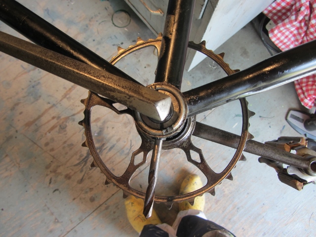

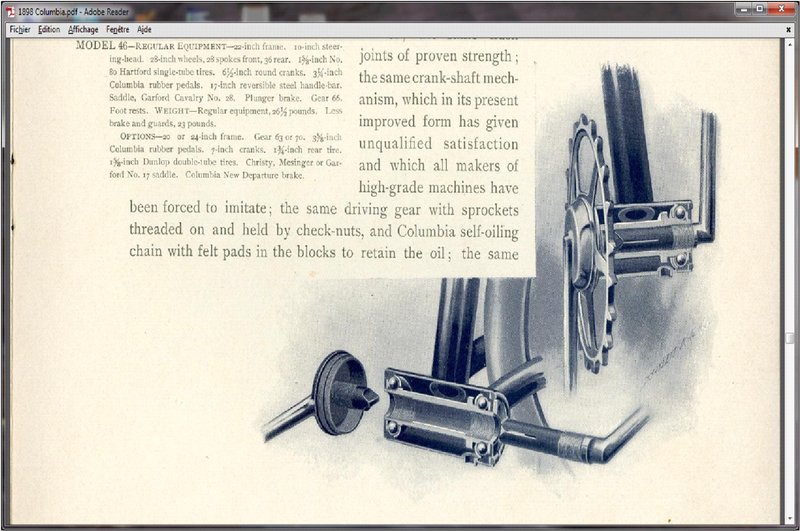

dit systeem is hetzelfde systeem dat FN (o;a bekend om zijn carda fietsen)op zijn allereerste ketting fietsen toepaste
logisch, want het waren praktisch helemaal Columbia fietsen
in het gat moet je een pen steken om de boel te blokkeren
en dan moet je in tegenwijzer zin de boel kunnen losdraaien denk ik

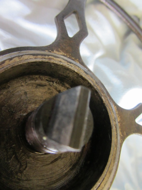

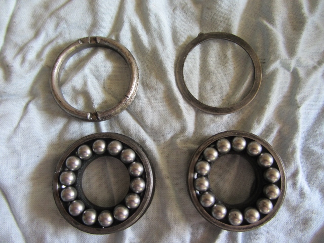

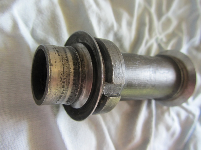

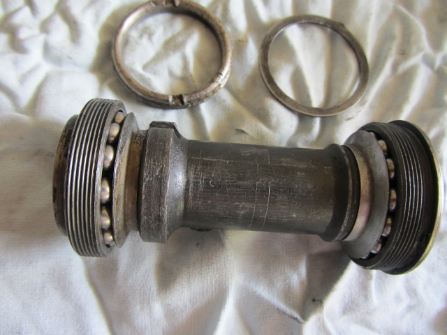

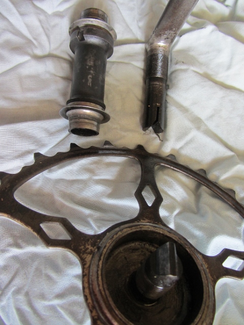

Beste Maarten Gerrit en Velootje,
Het bracket is los en schoon en ingevet weer gemonteerd , met dank aan jullie en aan Theo O ervaren sleutelaar !
Arnoldus
foto 1
foto 1
IMG_4455 (480x640).jpg (195.3 KiB) 8345 keer bekeken

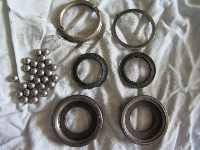

foto 2
IMG_4456 (480x640).jpg (153.25 KiB) 8345 keer bekeken

foto 3
IMG_4458 (640x480).jpg (143.69 KiB) 8345 keer bekeken

foto 4
IMG_4460 (640x480).jpg (224.06 KiB) 8345 keer bekeken

foto 5
IMG_4462 (640x480).jpg (225.34 KiB) 8345 keer bekeken

foto 6
IMG_4463 (640x480).jpg (177.38 KiB) 8345 keer bekeken
