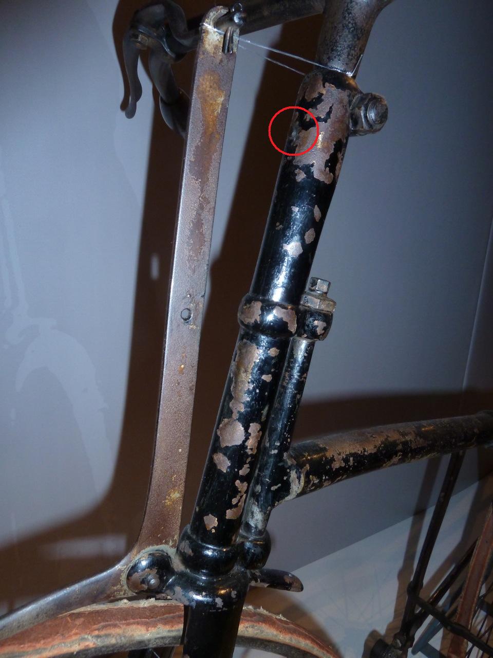

In de buis waar tegenwoordig het balhoofdplaatje gemonteerd wordt, is een uitstekend asje. Dit is zowel op mijn fiets als op de fiets van het museum van "Technik Museum Vienna" terug te vinden.(foto van Maarten B) Heeft iemand enig idee waarvoor dit gediend zou kunnen hebben?
Zelf denk ik dat er mogelijk een veer of dergelijks rond gezeten heeft om de rem van de band te houden.

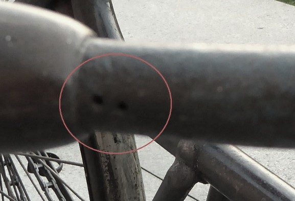

Net langs het rechterhandvat zitten twee kleine gaatjes. ook dit is voor mij een raadsel wat de functie hiervan is. Heeft hier misschien een verenband bladveer bevestigd gezeten om de bandrem naar achter gedrukt te houden? De bediening van de rem is bij mij horizontaal. Hopelijk kan iemand duidelijkheid verschaffen.

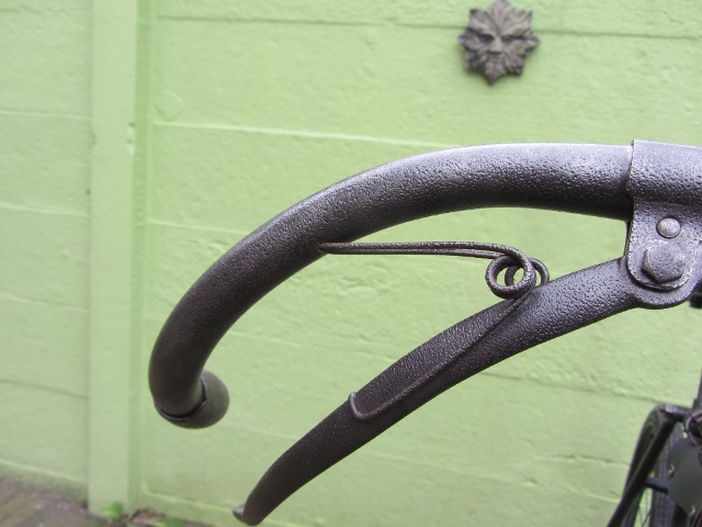

Het gat in het stuur is ongetwijfeld van een veertje dat de hevel wegdrukt van het stuur. Er waren veel uitvoeringen in.
Kijk anders eens op mijn site www.antique-bicycles.net naar sturen van hoge bi's. Daar zie je af en toe zo'n veertje zitten.
Het zit OF aan het stuur, OF onder de kroon en dan drukt het de remlepel direct omhoog. Vanwege de vreemde constructie van jouw remlepel kan dat niet, dus zit hij aan het stuur.
Een veer vanaf dat kleine palletje er nog bij? Onnodig en niet logisch. Ik kan me voorstellen dat het een punt is waar het bovenste deel van de remlepel in rust tegenaan leunt. Vandaar ook dat het eruit ziet alsof er een keer met een hamer op geslagen is. Maar zeker weet ik dit niet natuurlijk!

Tsja waar kies je dan voor als slimme constructeur?
Een haarspeldveer! Maar zoals gezegd, er waren veel uitvoeringen.

Bart, Misschien wel zoo iets, de veer is bevestigd in twee gaatjes.

Tja Nol, ook dit is weer iets nieuws voor me. Zo zie je maar dat ze vroeger enorm creatief waren. Dit systeem kan het volgens mij ook weleens zijn.
@MaartenB had jij dit al gezien?
Alleen staan bij mij de gaten in het verlengde van het handvat.
Ik zie niet onmiddelijk hoe de veer van verenstaal dan gemonteerd wordt.
Het zou vanzelfsprekender zijn geweest, mochten de twee gaten haaks op mijn handvat hebben gestaan.
Is er iemand die wel een beeld kan vormen? Ik ga straks voor de zekerheid eens goed kijken of er soms geen schroefdraad in de twee gaten is getapt.

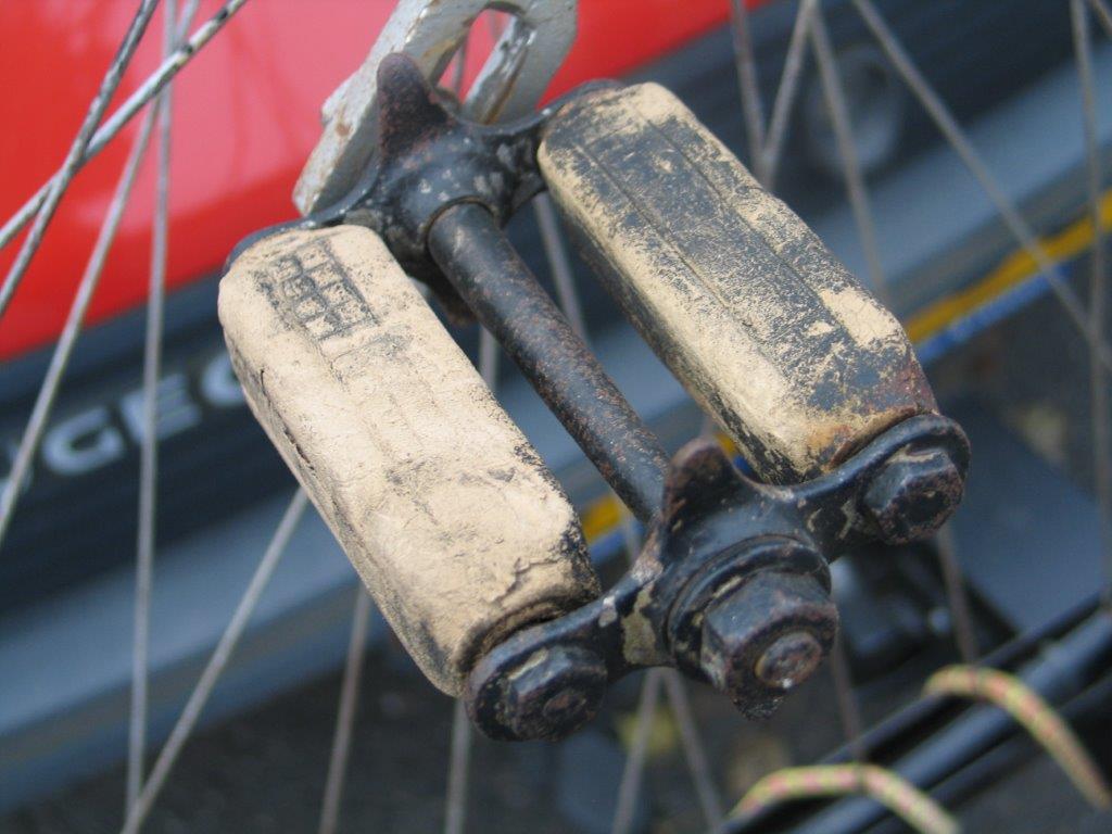

Kijk ook eens naar de pedalen. Zou het kunnen dat er vroeger ook vierkante rubbers gebruikt werden? Groeten,

En vierkante pedaalrubbers waren er rond 1888 ook al, klopt!

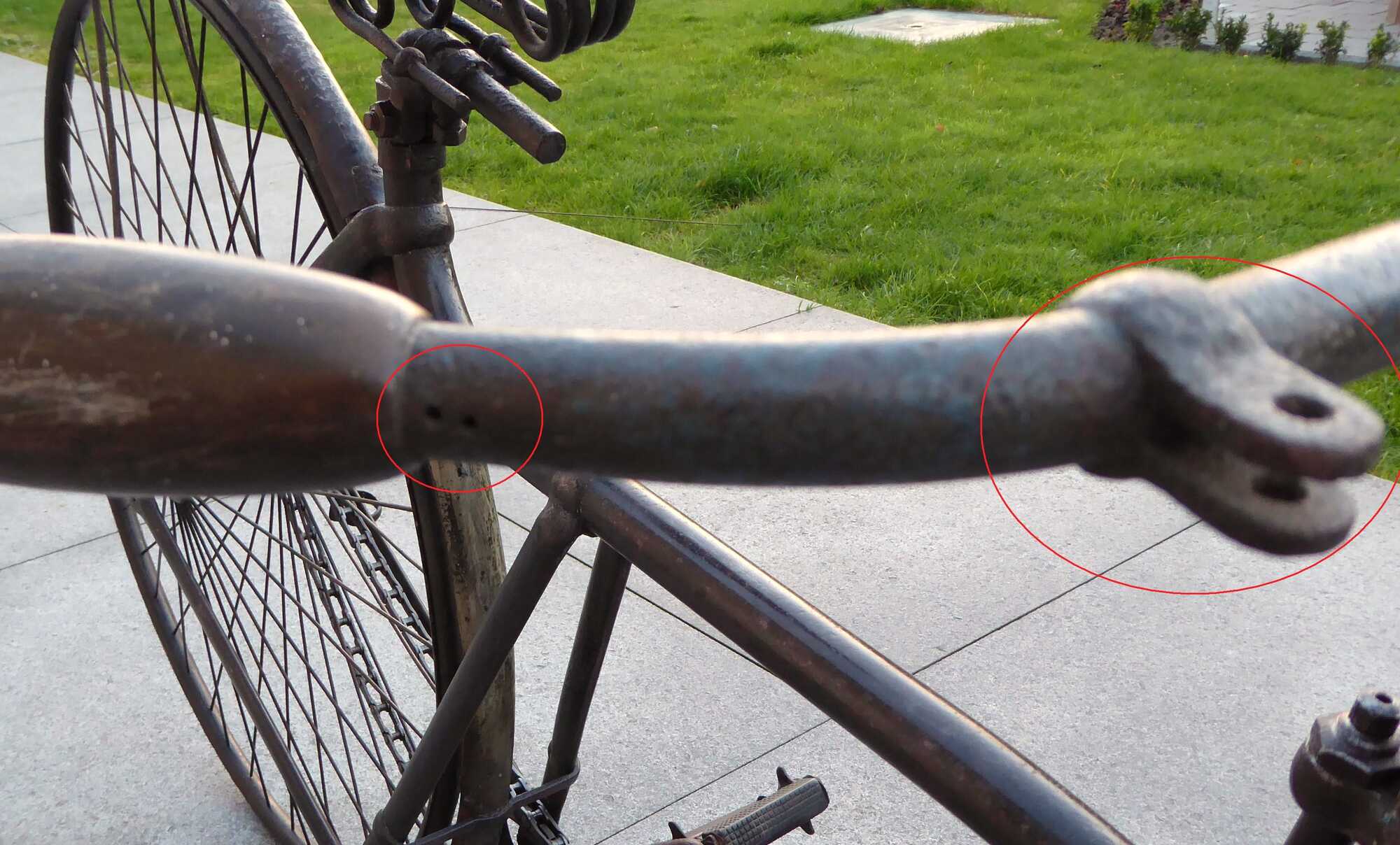

Deze mooie originele foto bewijst volgens mij dat het vertikalen remgedeelte op de lamp haak scharniert en zo de lepel op de band drukt.
