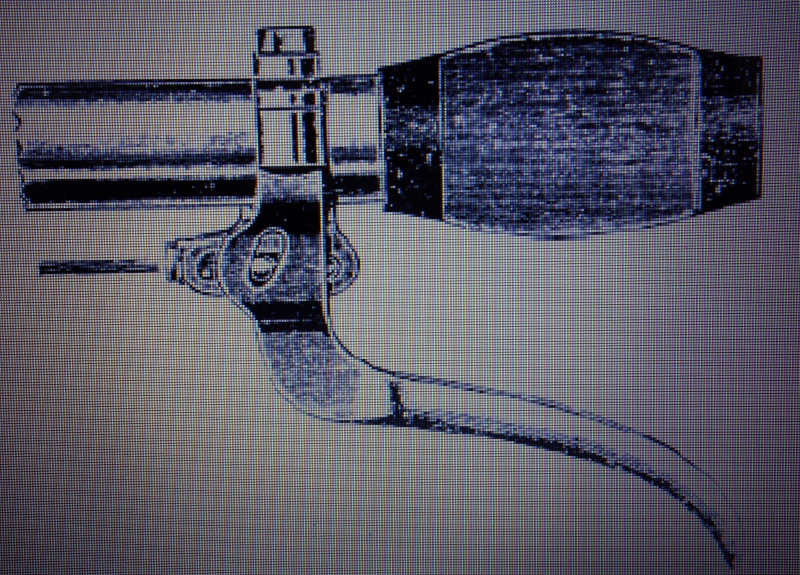

Hieronder nog een afbeelding van de remgreep uit de 1906 catalogus.
Bron VCC lib.
Bron VCC lib.
002 (800x575).jpg (446.1 KiB) 7230 keer bekeken
Het schuifsysteem is gemaakt om de binnenkabel rechtstandig uit
de buitenkabel te laten komen bij inknijpen.
Mooie vondst van Bowden . Ze hadden in die jaren ook een draaihandvat om mee te remmen en de inverted lever , de omgekeerde remgreep achter uit het stuur.
Voor de beide laatste moest het stuur een uitgang hebben voor de kabel en was het monteren ook ingewikkelder. Vandaar de variant buitenom.

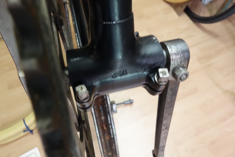

De St Bavo heeft naast het framenummer op de bovenste balhoofdlug er ook nog een staan op de lug van de trapas.
Ik ben nu wel benieuwd of dat op de Archipel van Twickel ook het geval is. Heb jij daar nog een beeld van Theo?
framenummer op de bracket

op de Archipel heb ik geen nummer op de trapaslug gezien.

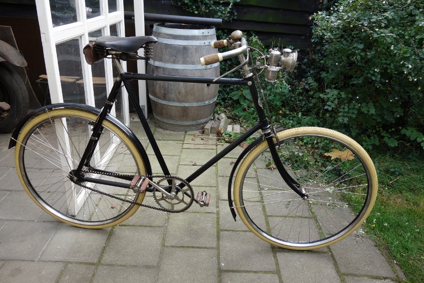

Er moeten natuurlijk nog wat puntjes op de I gezet worden maar
de Sint Bavo is vandaag wel rijdend erfgoed geworden.

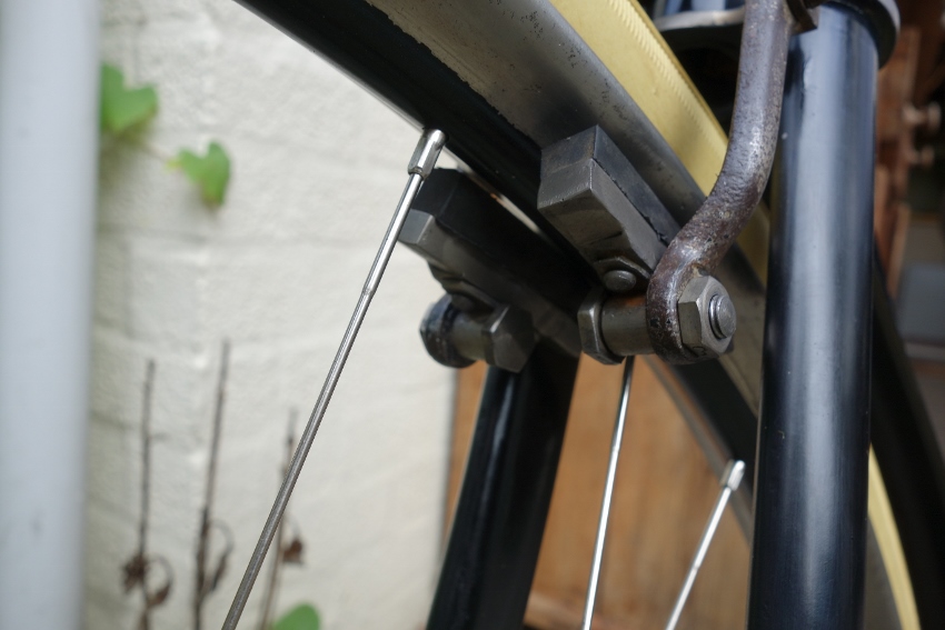

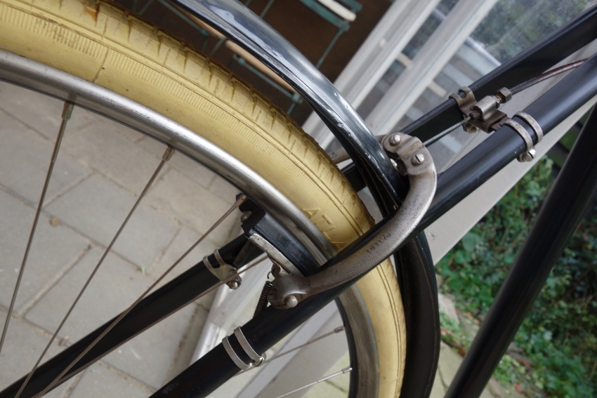

Ook de remmen zijn klaar en werken verbazend goed voor eind 19e begin 20e eeuw.
Met name de Bowden achterrem is voortreffelijk. Geen wonder dat die minstens een jaar of 15 leverbaar is geweest.
010 (850x567).jpg (273.66 KiB) 7059 keer bekeken
Dat de rem een beetje bungelt tussen kabel en veertjes merk je niet. Het geheel zit als het waren opgespannen en kan geen kant op behalve naar boven. Anders wordt het misschien als een veer stuk gaat.
De voorrem had nog geen remschoenen dus heb ik daar iets gebouwd wat aansluit bij de rem. In de armen zit M7 schroefdraad. Iets anders kan ik er niet van maken zonder in een onmogelijke Engelse ''inch breuk getal''te belanden.
Ik heb in m`n Franse auto kist nog M7 bouten gevonden en die aangepast voor de remschoenbevestiging.
005 (850x567).jpg (203.7 KiB) 7059 keer bekeken
De schoenhouders heb ik geklonken aan de bevestigingsogen. lekker ouderwetsch...

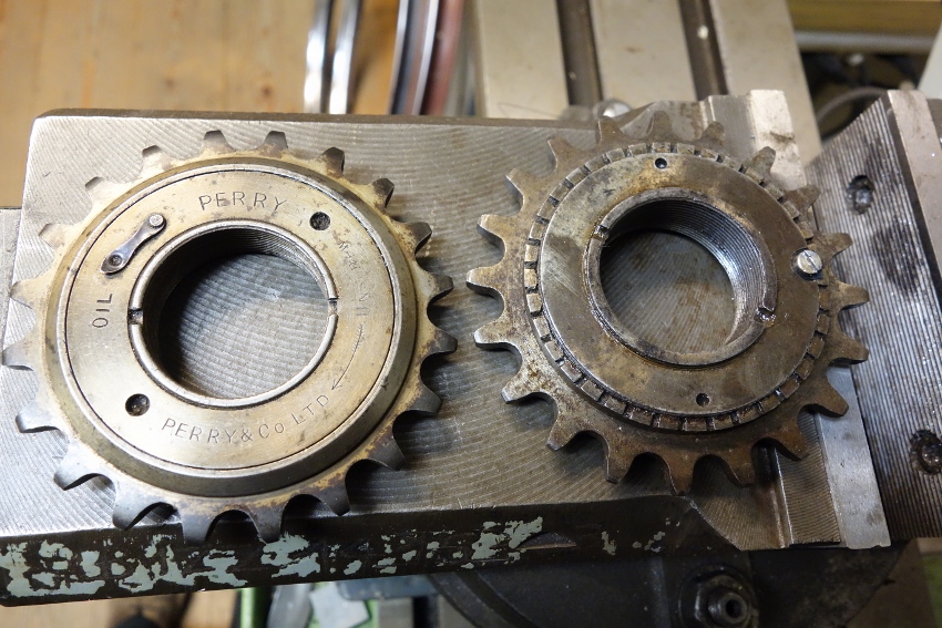

In Berlicum had ik nog een fraai freewheel gevonden. Nog na het
prachtige aanbod van Erwin en later Jan.
oud freewheel
oud freewheel
009 (567x850).jpg (242.88 KiB) 7059 keer bekeken
Dit freewheel heeft de vertanding op de binnenste bus zitten en de pallen zitten in de buitenste ring daar waar de tanden van het freewheel op staan. Precies andersom als bij de later nog bekende systemen. Ik denk dat beide systemen even oud zijn maar dit met de dekselfixatie in de groefjes (buitenop zichtbaar) is wel de ''uitgestorven'' soort.
Ik heb me afgevraagd of er voor of nadelen zitten aan een of ander systeem. Het enige wat ik kon vinden is dat de pallen bij het overgebleven model verder naar buiten aangrijpen dan bij het model met de vertanding op het middendeel. Iets betere krachtsverhouding. Ander punt is dat het tandwiel altijd gevangen zit achter de centrale bus. ook bij demontage van deksel ,kogels en pallen. Dat kan een nadeel zijn.
oud en nieuw model
oud en nieuw model
001 (850x567).jpg (362.33 KiB) 7059 keer bekeken

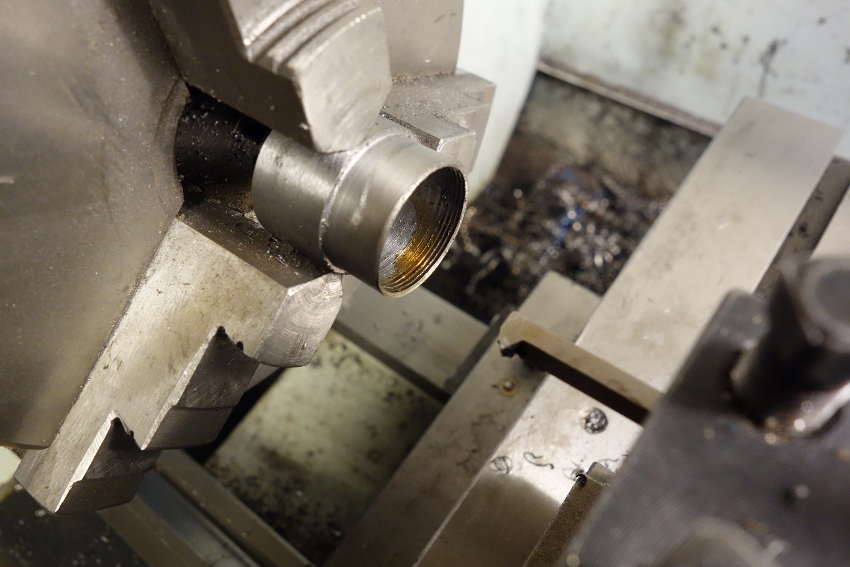

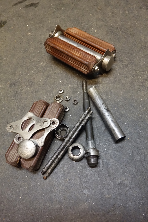

Voor het afbouwen moest ik ook nog pedalen bouwen. Ik had oude Raleigh pedalen gekocht voor dit doel. Opnieuw vernikkeld iets ingekort en er moest een dop bijgemaakt worden.
Prachtige pedaalrubbers komen uit Berlicum van de Burgers man.
pedaalkap draad snijden
001 (850x567).jpg (258.49 KiB) 7059 keer bekeken

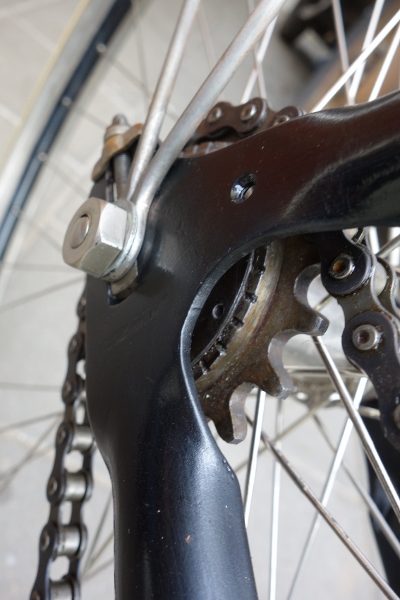

Helemaal klaar ben ik nog niet. Ik merkte dat de fiets wat hoekig stuurt. Een kwestie van kijken waar de boel aanloopt.
Los in de hand merk je niets maar eenmaal op de fiets gaat dat sturen niet lekker. De fiets heeft losse schaaltjes met 3/16 kogels maar ik zag ook dat de buitenvormen elkaar bijna raakte.
Niet bijna maar helemaal dus.
Komt goed.
