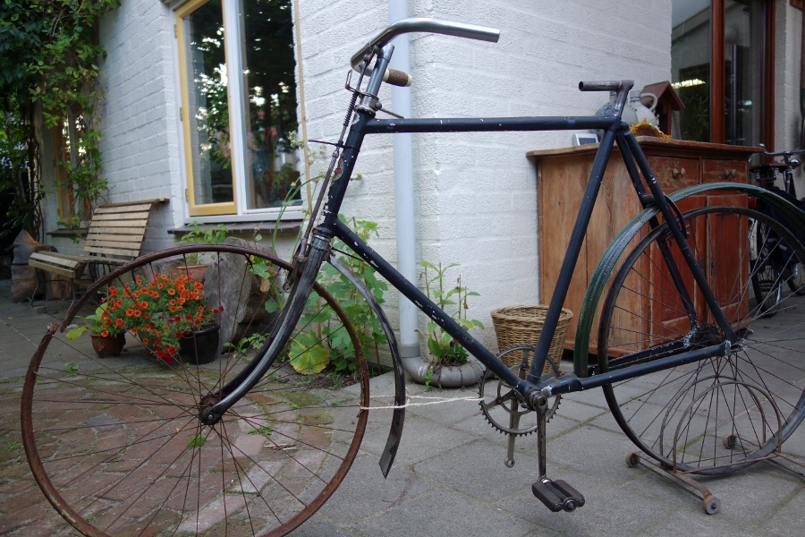

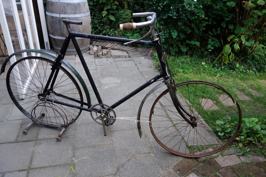

Deze St Bavo was toen ik m`kocht in ver verbouwde toestand.
De fiets zag er uit als een jaren 30 fiets met dito verlichting ,flink krulzadel en doeken kettingkast.
Van de eigenaar begreep ik dat de oorspronkelijke (eerste?) eigenaar van de fiets deze in Duitsland heeft laten opknappen. Zijn vrouw was Duitse en ze hadden blijkbaar ook enige jaren in Duitsland gewoond.
Het frame echter en diverse onderdelen deed vermoeden dat deze fiets eerder uit 1900 zou moeten komen dan uit de jaren 30.

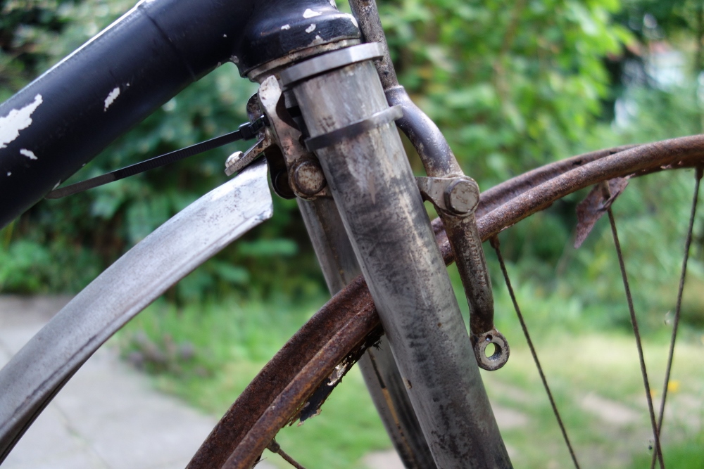

Een aantal onderdelen draagt de naam (William) Chater lea. Dat was een bouwer van rijwielonderdelen vanaf 1890 plm.
De voorrem is van het velgoptrek hevel type en te zien in sommige vroege catalogi van Chater lea.
De velg-optrekrem met hevel verdween algemeen na 1905.
Alleen het korte hevel model voor sportfietsen bleef wat langer leverbaar.
De voorrem hoort door de vork heen bevestigd te zitten
bevestiging van de Chater lea rem
004 (1000x667).jpg (342.08 KiB) 10776 keer bekeken

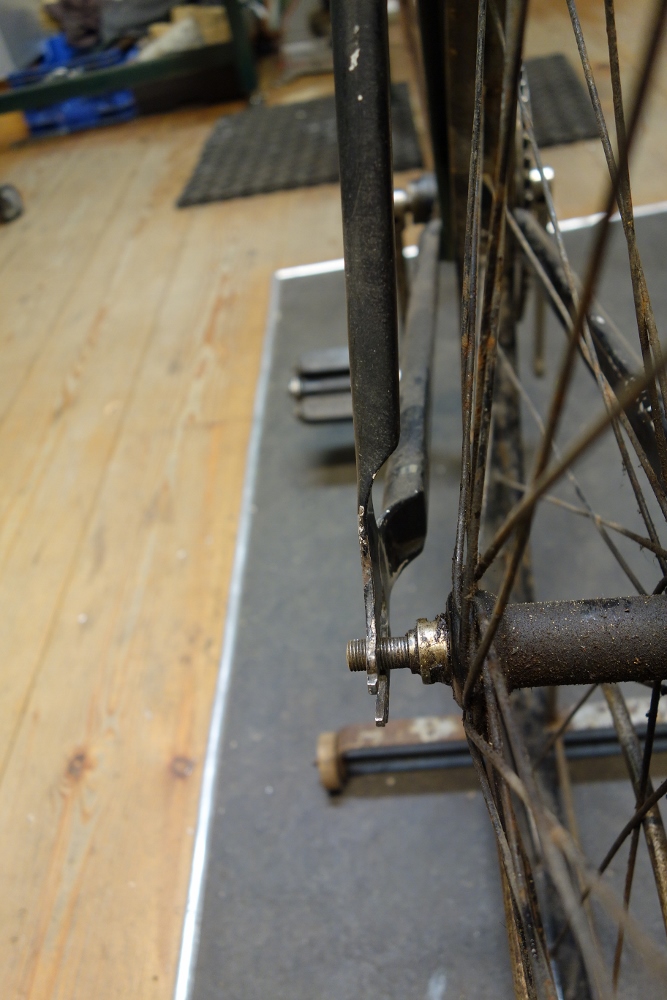

echter de vervangende vork was van het model met gesloten kroon.
Er zaten zelfs geen gaten in gemaakt voor bevestiging. Echt een van de kenmerken dat de vork vervangen was.
Ik heb tenslotte besloten de vork te vervangen door een eigen bouw met behulp van vorkpoten van een andere oude vork.

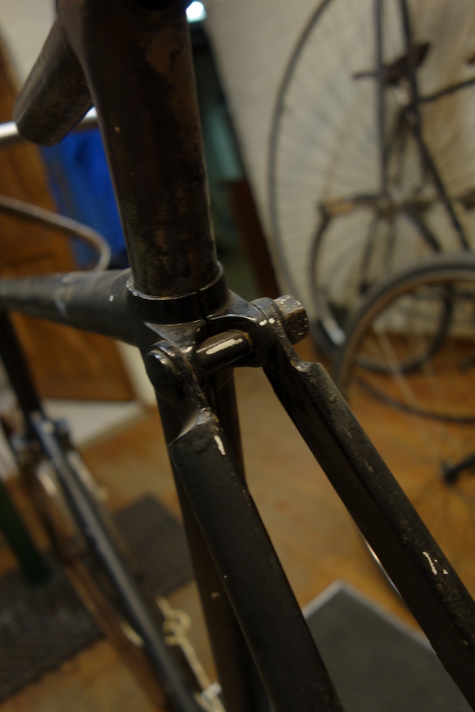

De achtervorken zijn opgebouwd met D profiel buizen en ik wilde dat terug laten komen in de voorvork. De vervangende vork had dat niet. Die buizen waren ovaal van doorsnede.
D profiel buizen 1
D profiel buizen 1

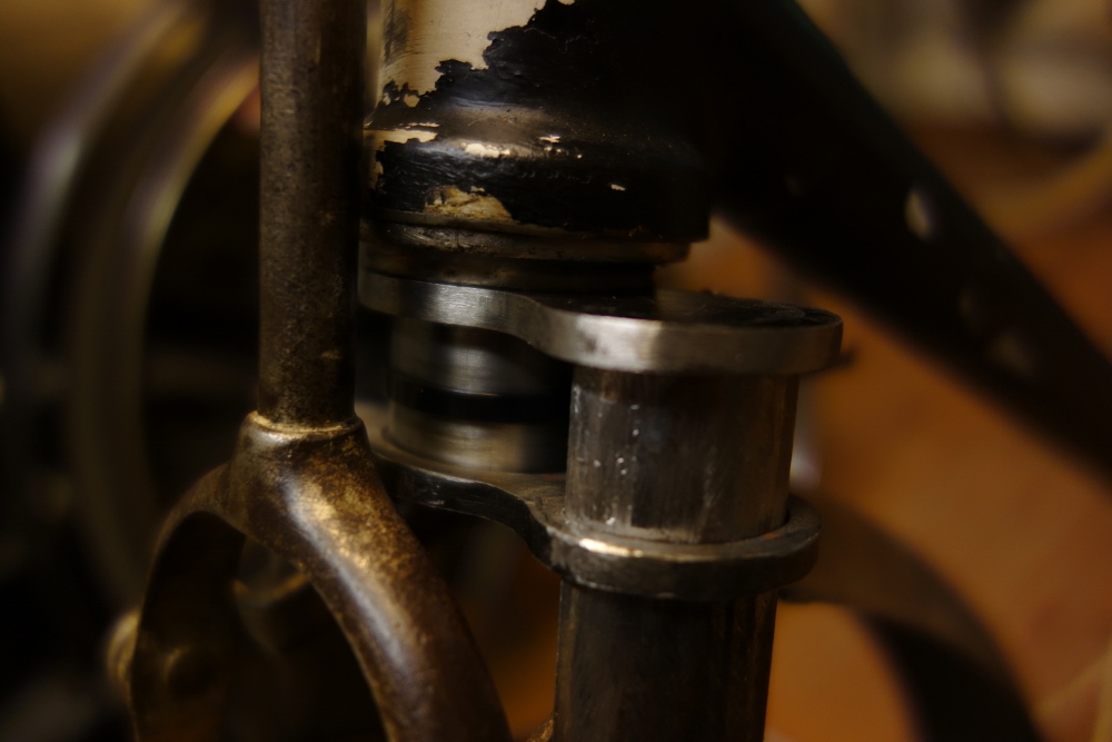

Tweede afwijkend kenmerk is dat de vorkbuis inwendig voor 25 mm of mogelijk voor 1 Inch buis is bedoelt.
Daar hoort dus zo`n dik stuur in. Ook de balhoofdonderdelen zijn hier op toegerust.
Ga dat maar eens vinden...
Maken dus maar en even zo het stuur. De vorm van de overgebleven remhevel geeft het sterke vermoeden dat het stuur een voorbouw heeft gehad en dat het een recht model is geweest.

voorlopige samenbouw

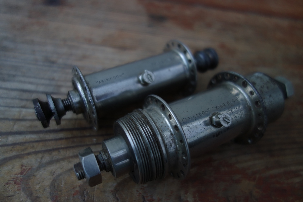

Ik heb ook alweer een tijd geleden twee naven gekocht die van het zelfde merk als het tandblad zijn. Echter waarschijnlijk is Chater lea een betere keuze....
Voorlopig ga ik voor deze naven
Twee naven uit de zelfde tijd
016 (1000x667).jpg (252.15 KiB) 10776 keer bekeken
De ANWB schreef in 1895 na aanleiding van een rijwieltentoonstelling dat Koopman voornamelijk zijn fietsen opbouwde met BSA en Abingdon works. Dus wat dat betreft niet zo`n verkeerde keuze.

Voorlopig ben ik nog niet uit gerommeld met stuur en vork. alles zit nu los in elkaar en ga ik pas vast solderen als het helemaal klopt!
Hoe dan ook ;er lijkt een Nederlandse fiets van rond 1900 weer in beweging te komen en dat is wel smullen.

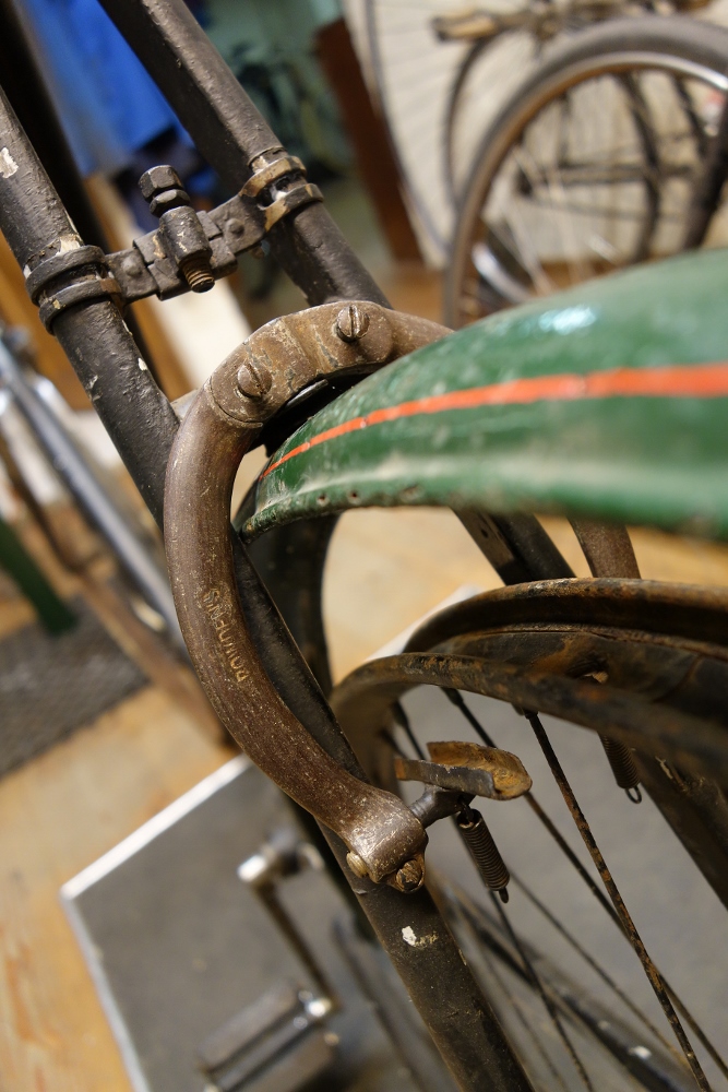

Bowden achterrem origineel op de fiets aangetroffen

Mooie uitdaging Maarten ! de bowdens achter remhoef en stelstukje is het zelfde als op mijn dp van 1906 .

Nol, Interessant te zien dat op de vroeg 20e eeuwse (tot plm 1906 in ieder geval)die voor en achterremmen geen onderlinge relatie hadden qua werkwijze of vormgeving. Ik meen dat op die DP van Gerrit ook nog twee verschillende remmen zitten waarvan een Bowden met een handgreep op normale wijze waar de D.P. voorrem een inverted lever (achterstevoren remhendel) heeft.
Pas rond 1906 beginnen de fabrikanten tot eenduidige vormgeving voor het hele remsysteem te komen.
Voor mij ook een teken dat de St Bavo fiets vroeg is.

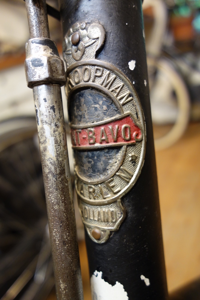

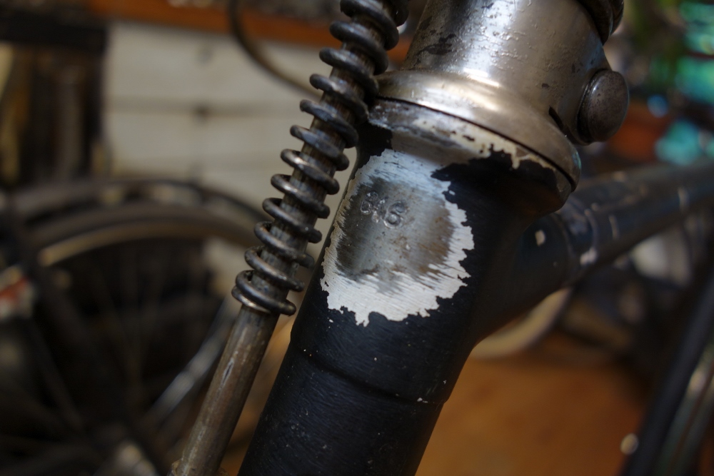

Het framenummer is 646 op de bovenste balhoofdlug.
framenummer
framenummer
003 (1000x667).jpg (260.68 KiB) 10725 keer bekeken
Dat kan best kloppen met de jaren en grootte van het bedrijf.
Koopman had een jaar of 4 in Engeland ervaring op gedaan,stage gelopen misschien wel en daar was framenummering al heel gebruikelijk.
Ik kan me voorstellen dat hij in Haarlem vrij vroeg met nummering begonnen is. Overigens verkocht hij naast zijn eigen St Bavo ook diverse en ook steeds wisselend Engelse en Amerikaanse rijwielmerken. na 1900 Ook Minerva's en St Bavo motorfietsen met Minerva blokken. En tot 1919 ook automobielen.
