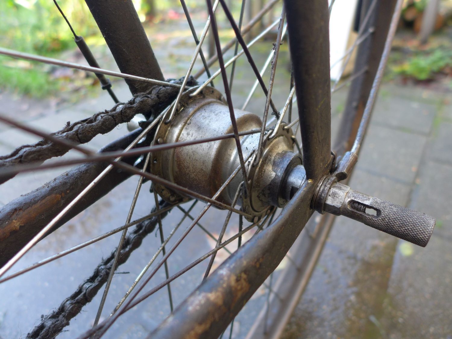

Het achterwiel is ook een keer vervangen maar ik heb uit de heren featherweight Centaur een disc adjusted achternaaf (origineel Centaur) overgehouden dus dat is al een goed begin!

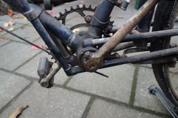

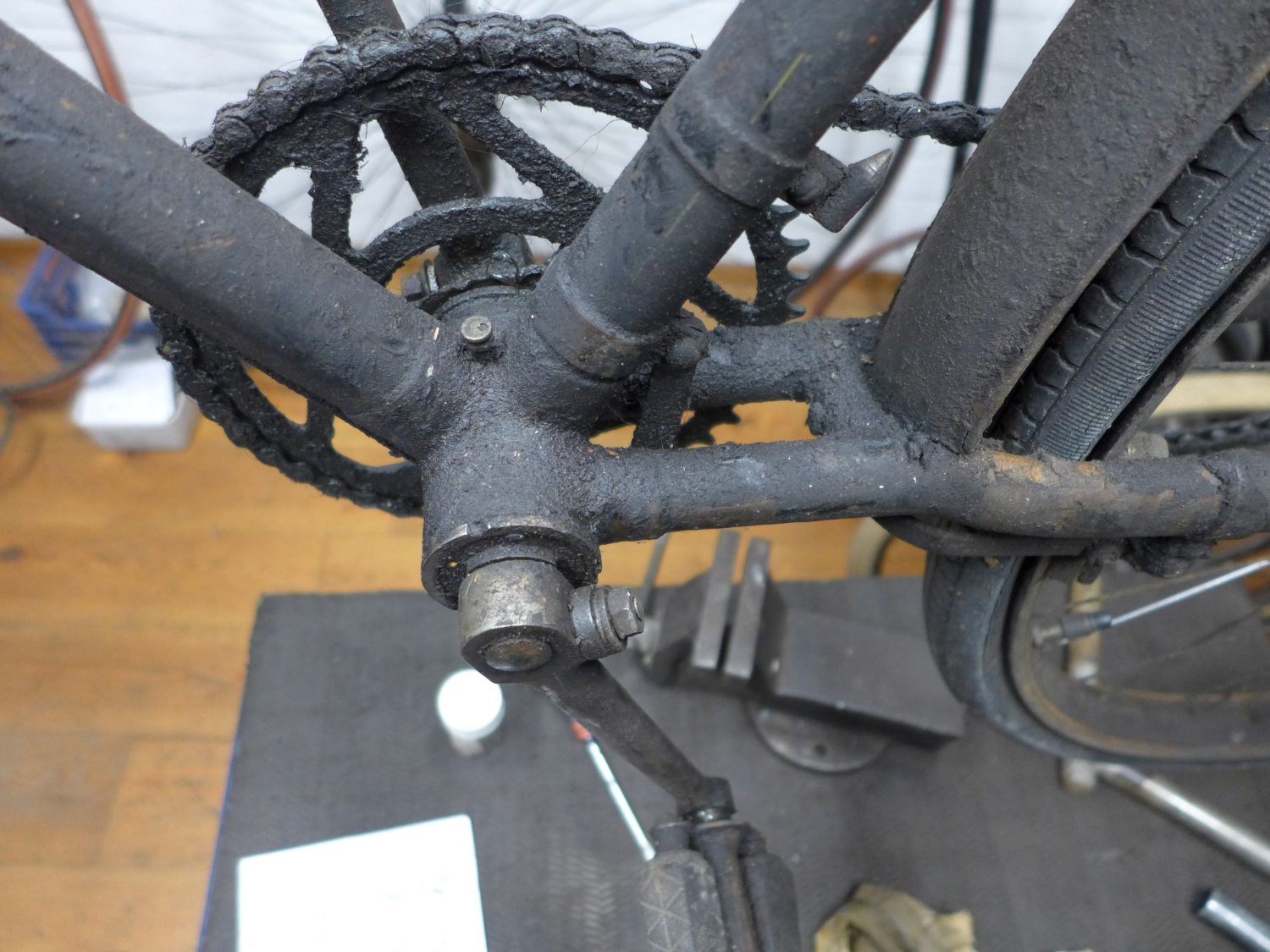

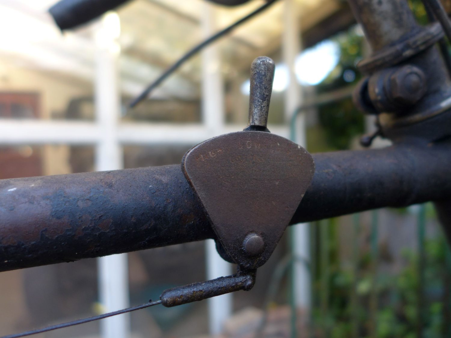

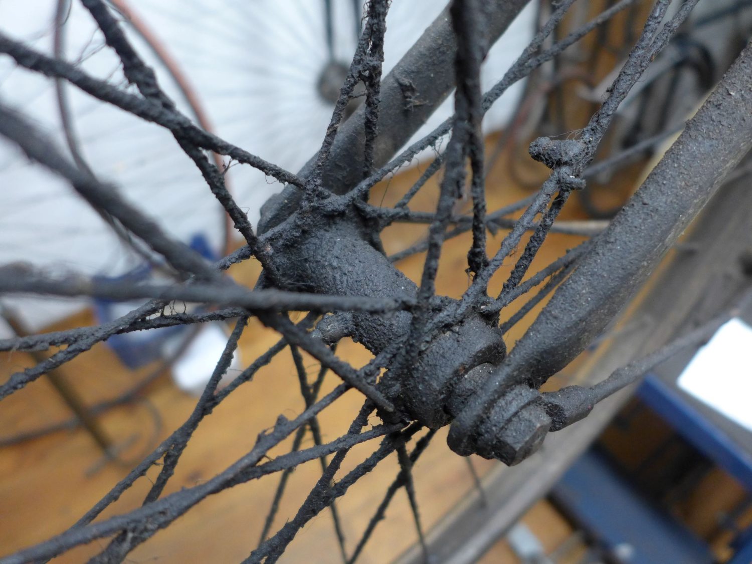

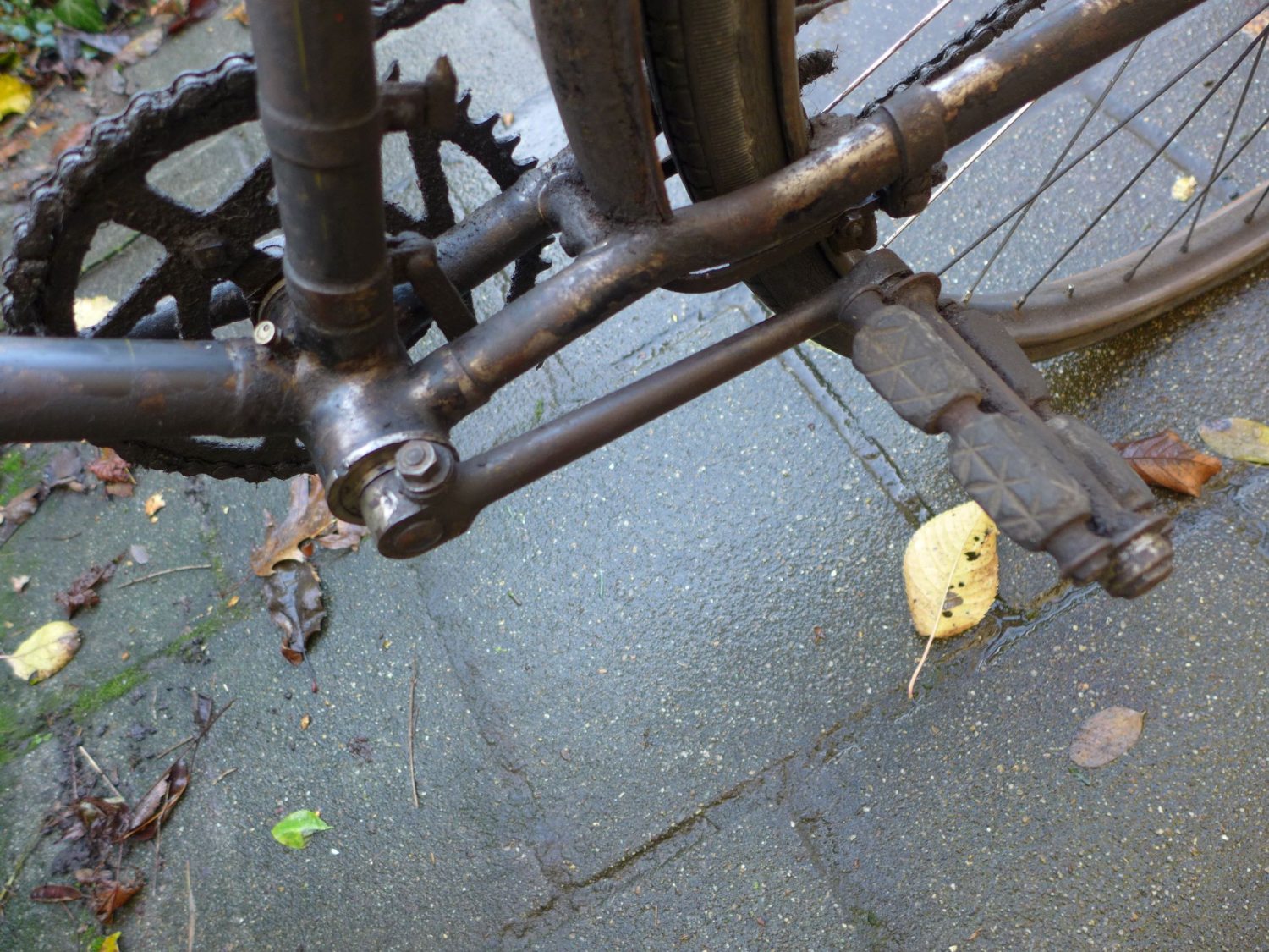

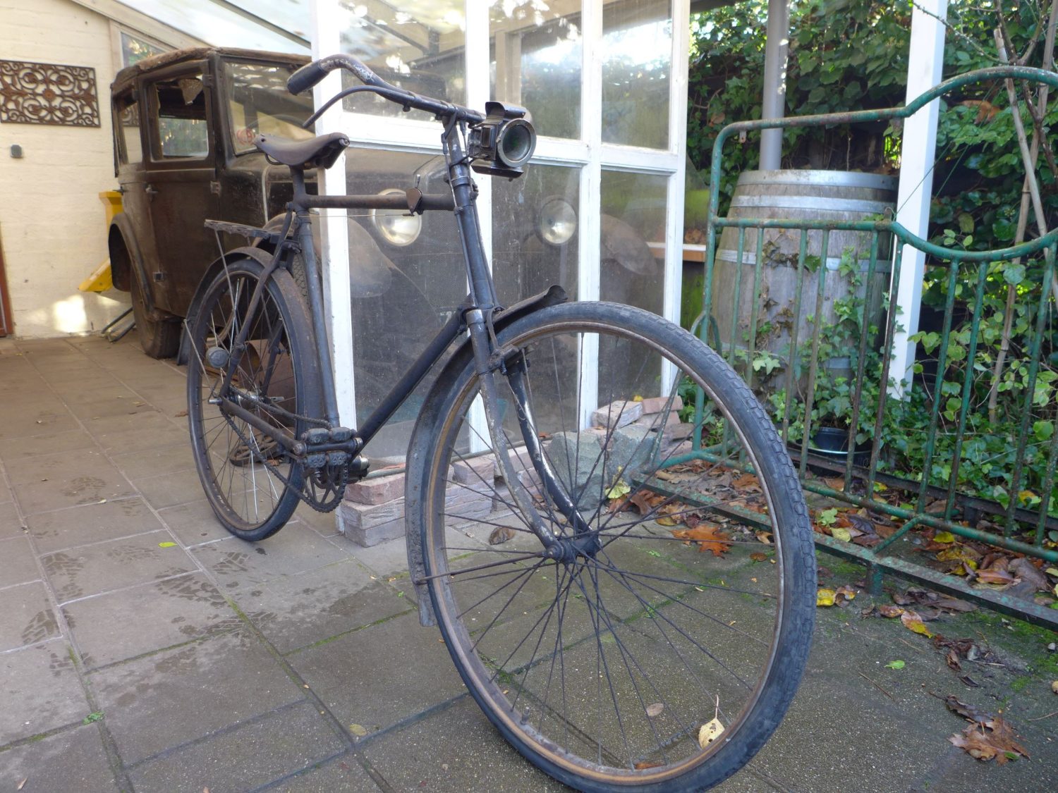

Afgelopen weekend weer een Centaur er bij in de verzameling.
Een model Populair die totaal onder de smeer zit. Er onder geen blinkend nikkel trouwens maar wel een aardig uiterlijk met staal,roest en hier en daar lak en een bies.
Ik had de fiets gekocht met het idee om de dameskruisframe wat origineler te kunnen maken.
Maar eenmaal hier twijfel ik of ik de fiets mag slopen.

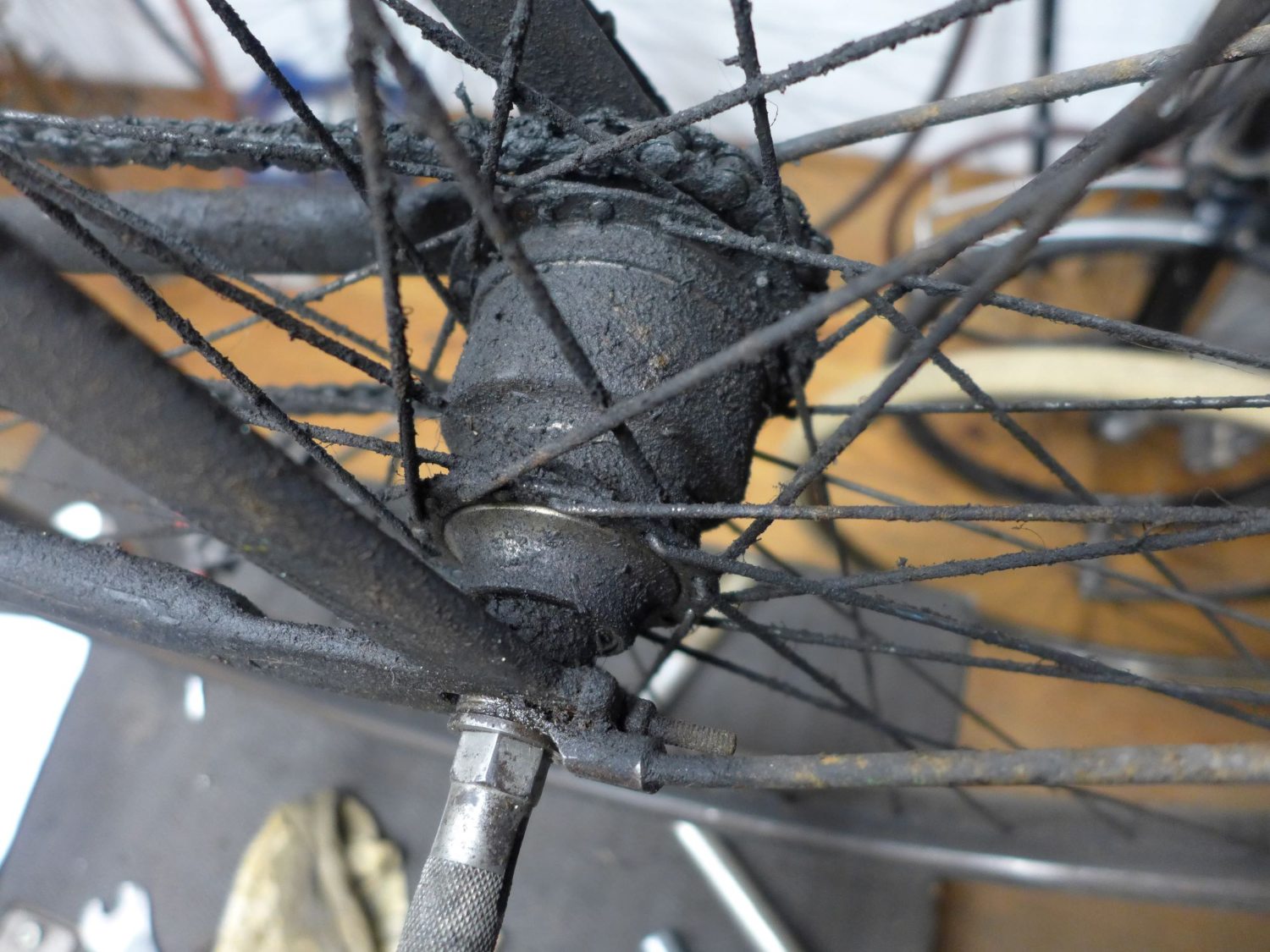

Ze is geheel origineel en dan wel niet het duurste model maar de fiets is wel uitgerust met een Sturmey Archer V-naaf.
Die zijn gemaakt van begin 1908 tot en met herfst 1909.

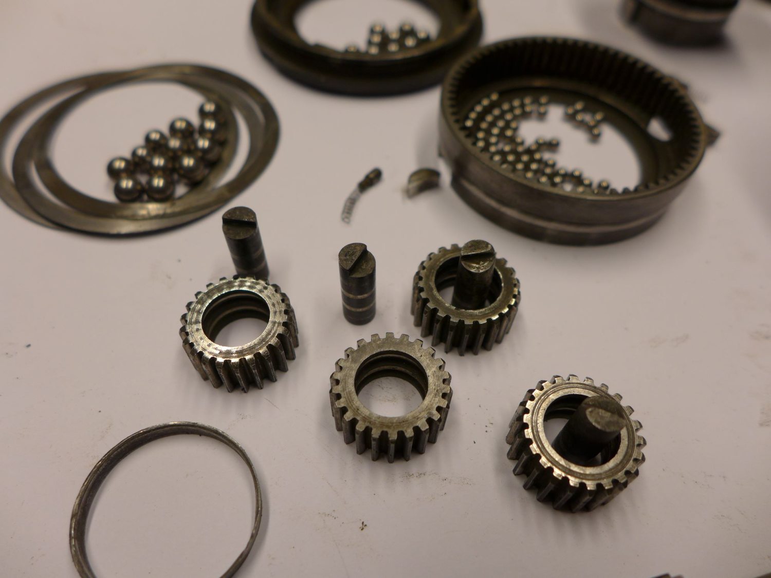

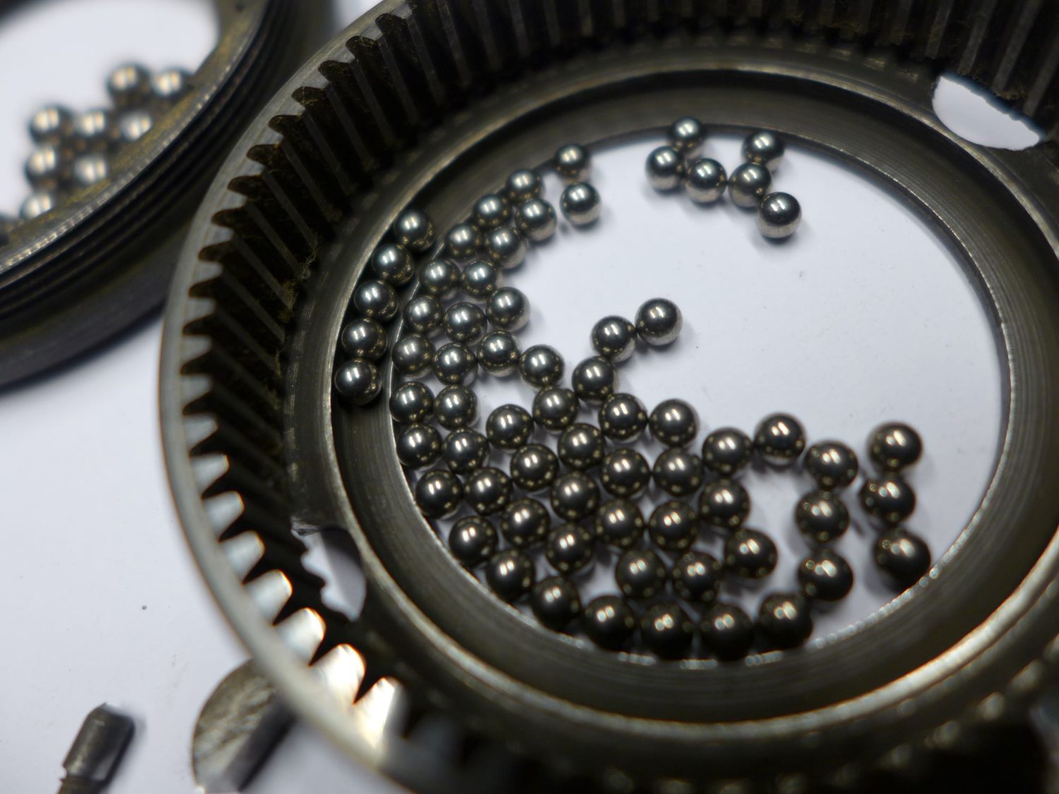

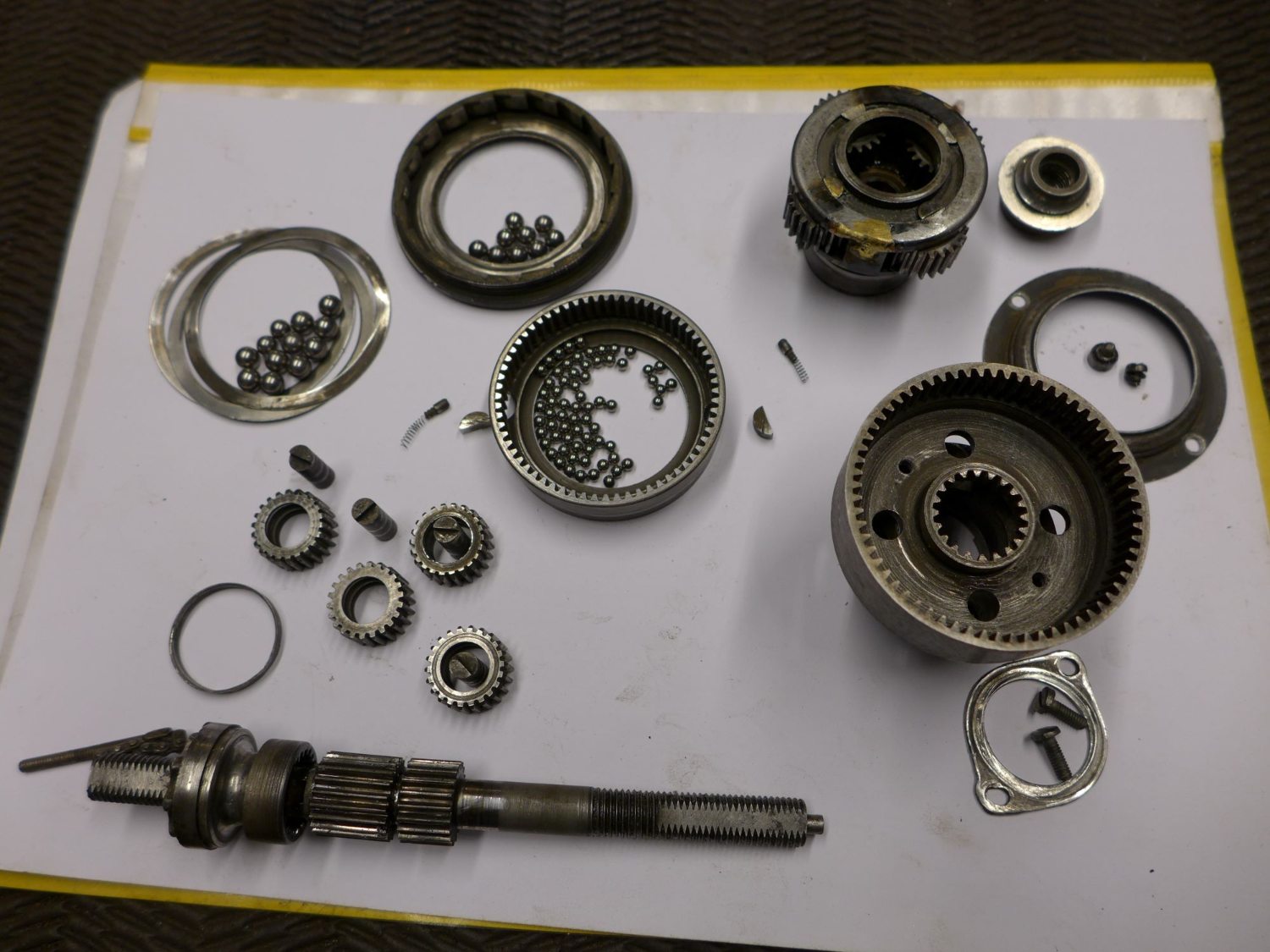

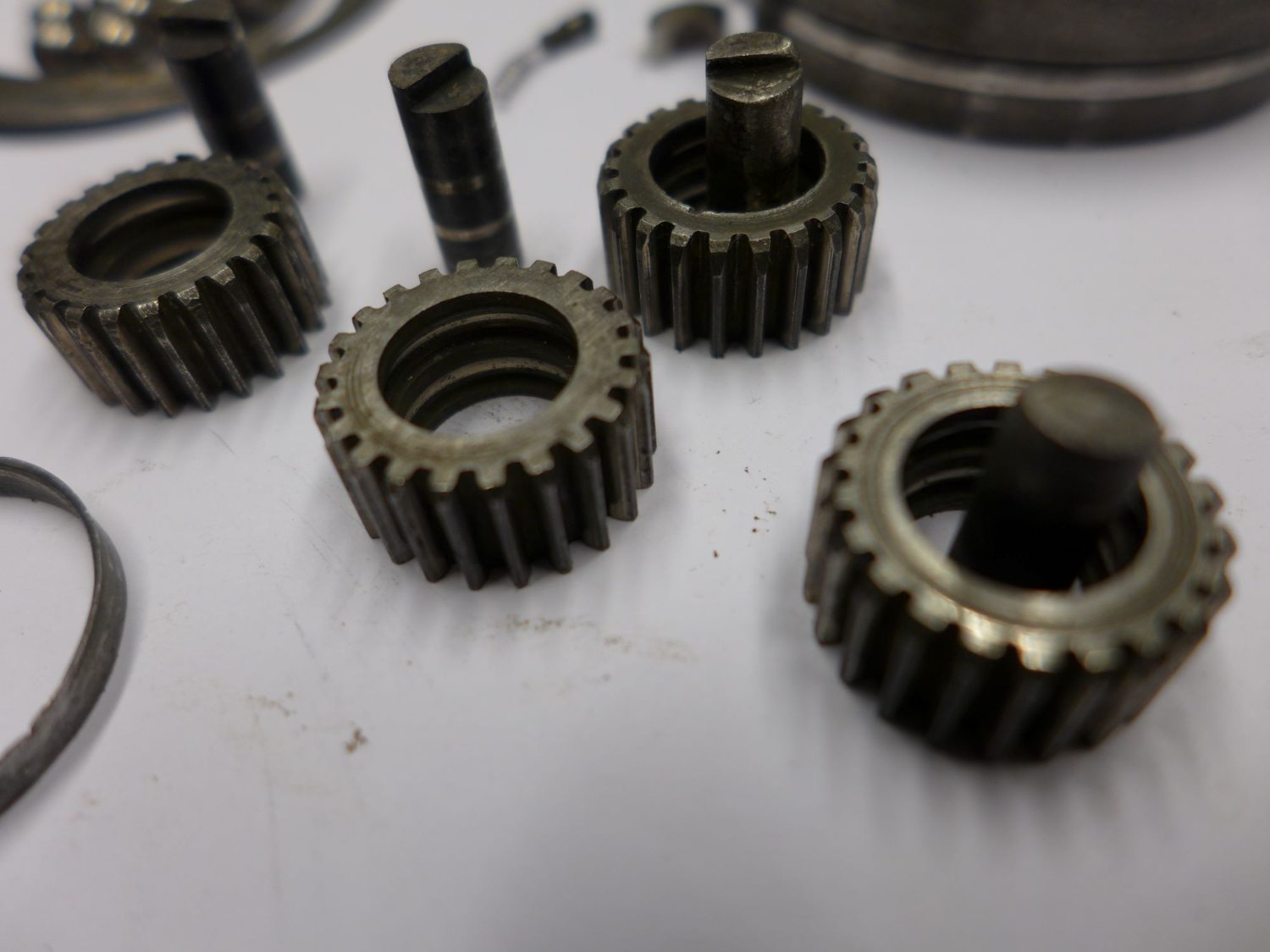

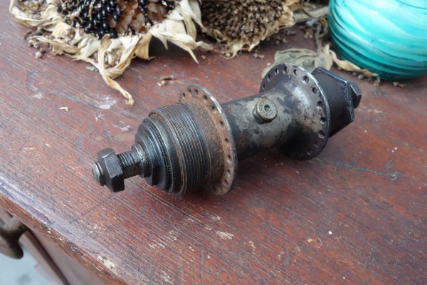

Het is een mooie complexe Sturmey Archer naaf met een dubbel planeetwiel stelsel en in de planeetwieltjes zitten 1/8 kogeltjes in twee rijen.
planeetwieltjes met assen
de kogeltjes uit de planeetwielen

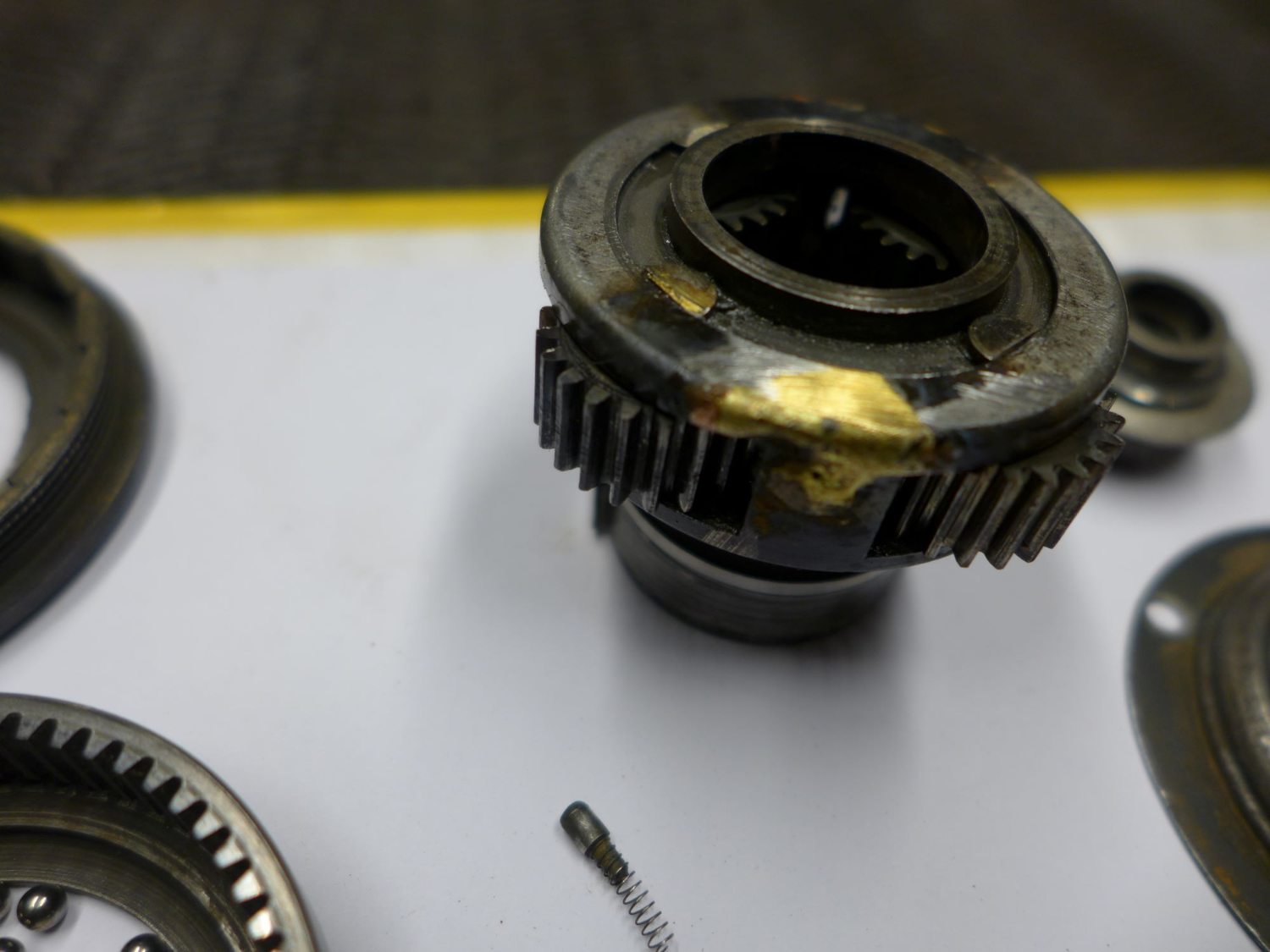

Naar verluid scheurde de eerste naven tussen het hoge en het lagere deel. In de loop van 1908 hebben ze dat veranderd en kwam er een extra kuiltje in dat lagere deel.
Ander probleem waren de planeetwieltjes op kogels. De asjes konden er niet goed tegen en liepen uit of braken in stukken.
Bij deze naaf lijkt het allemaal nog heel te zijn al hebben ze wel wat zitten knoeien met een afsluit dekseltje.
gesoldeerd
gesoldeerd
dat mag ik weer los gaan maken.
Verder lijkt het geheel niet erg versleten en kan het wel weer in elkaar.
Dit is de naaf die dus kort is geproduceerd en al snel werd opgevolgd door de X naaf die eigenlijk zonder benaming X al voor de V naaf in productie was.
Na de X (f) naaf is in 1915 de A naaf gekomen die qua werkingsprincipe weer het zelfde is als de V-naaf maar dan zonder getrapte naafhuls en zonder kogeltjes in de planeetwielen.
Die naaf werkte prima zover ik weet (tot in 1921 de K-naaf kwam)
