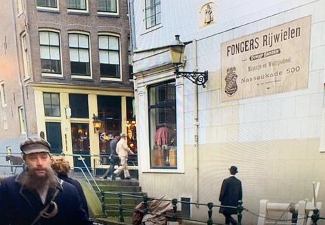

Dit weekend heb ik de film ‘Publieke werken’ gekeken op Netflix.
Zowel Simplex rijwielen als Fongers rijwielen kwamen als reclame uiting voorbij. Yorick heeft ooit een stuk geschreven over het pand dat in de Fongers reclameuiting wordt genoemd; viewtopic.php?t=1932 en zelf heb ik nog een folder van de heropening. De film speelt zich af rond 1900.
De ‘dokter’ in de film bewoog zich nog met paard en wagen voort. De eerste eigenaar van mijn Fongers kruisframe moet haast in Groningen wel opzien gebaard hebben met een dergelijk rijwiel.
Zijn er eigenlijk nog oudere Nederlandse rijwielen bekend met een kruisframe?
Re: De heilige graal... Fongers kruisframe (X-frame) uit 1902
Geplaatst: 16 dec 2019, 07.44
door jrietveld
Mooie film van eigen bodem. En interessant wat er aan fietsen en -reclames daarin voorbijkomt. De bouw van het Victroria hotel speelt in 1889, de getoonde Fongers reclames zijn van 1898-1900. Maar alleen een kniesoor die daar op let...
