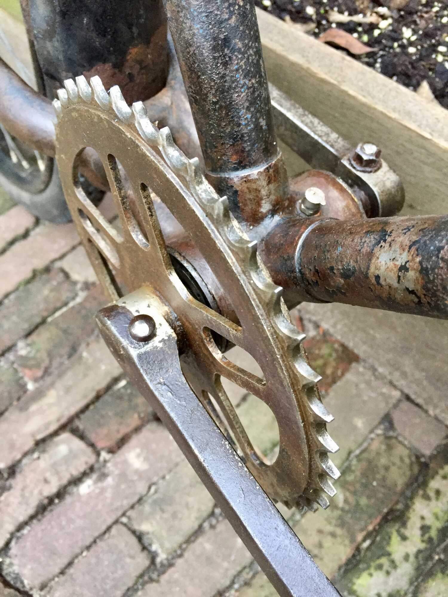

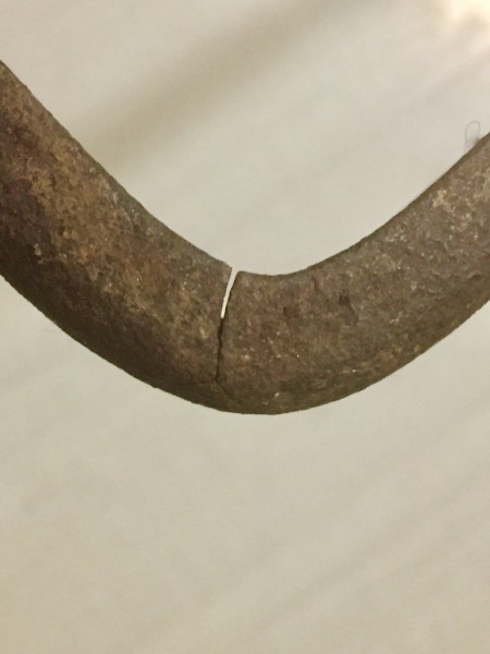

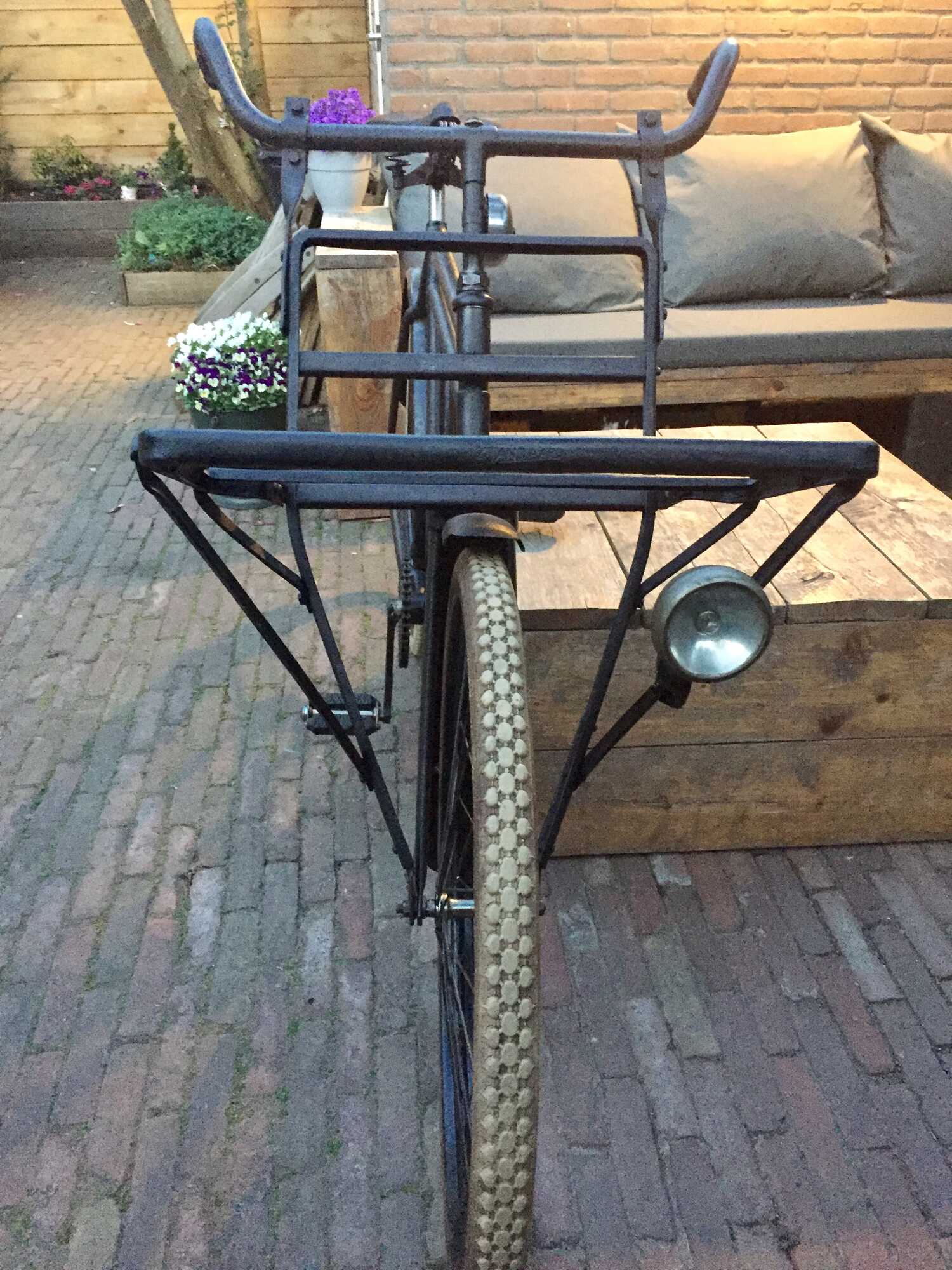

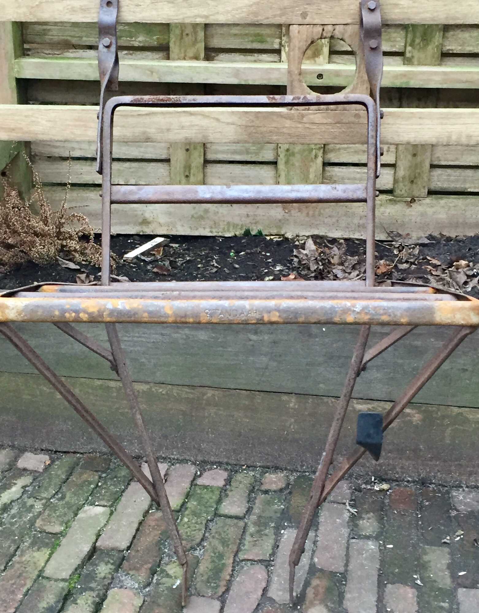

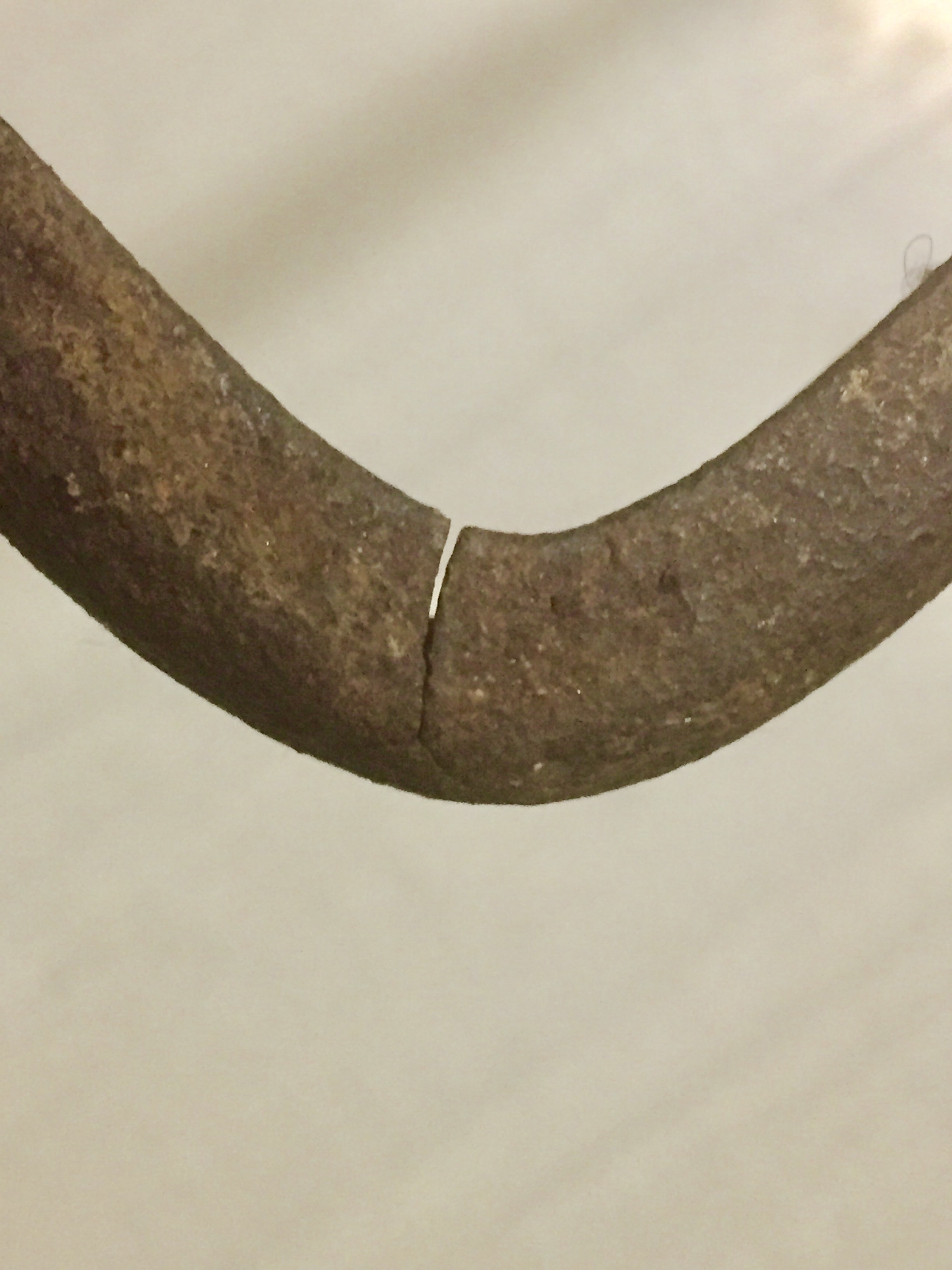

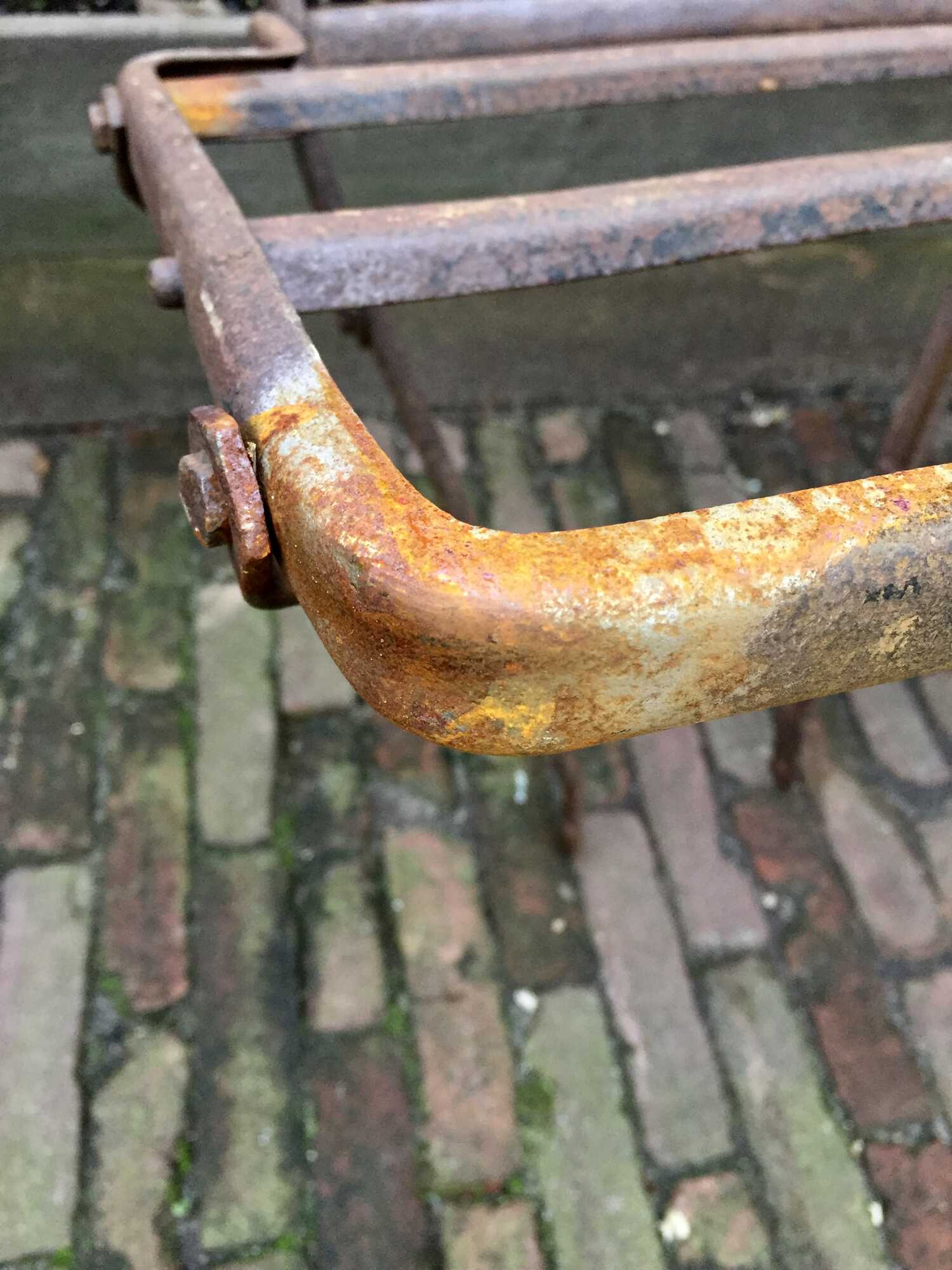

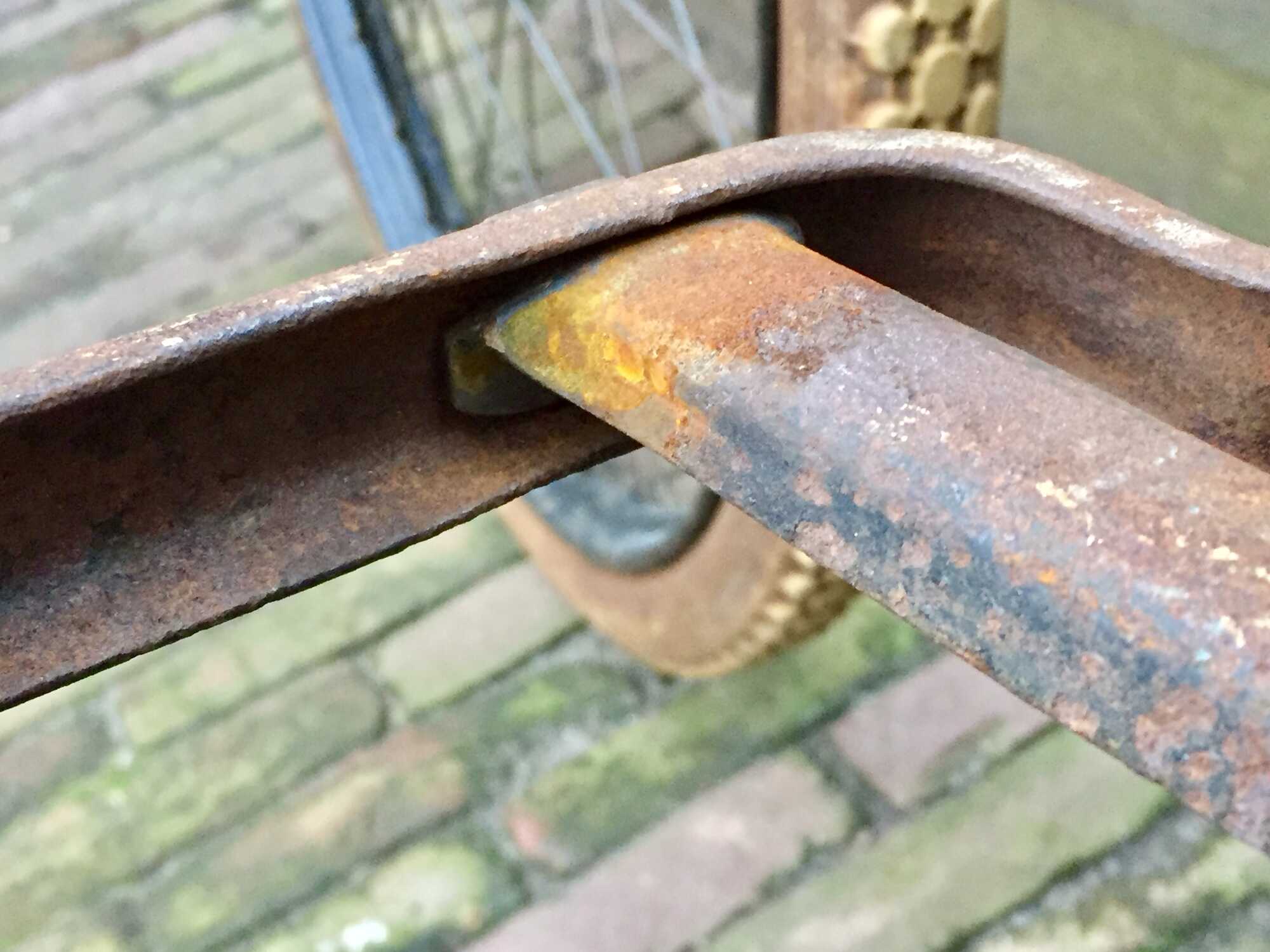

Update van de “blauwe “ transportfiets. Er was laswerk aan het Standaardrek nodig, omdat de hoeken waren gescheurd en de tussendrager heeft nieuwe zijkantjes. De lamphaak was met veel onkunde gelast en daar is nu een nieuwe op gemaakt. Buiten rek laten roesten,omdat het blank gestraald was en het moet patinée worden. De as en crankstel zijn weer schoon en opnieuw voorzien van vet met nieuwe kogels en afgemonteerd.

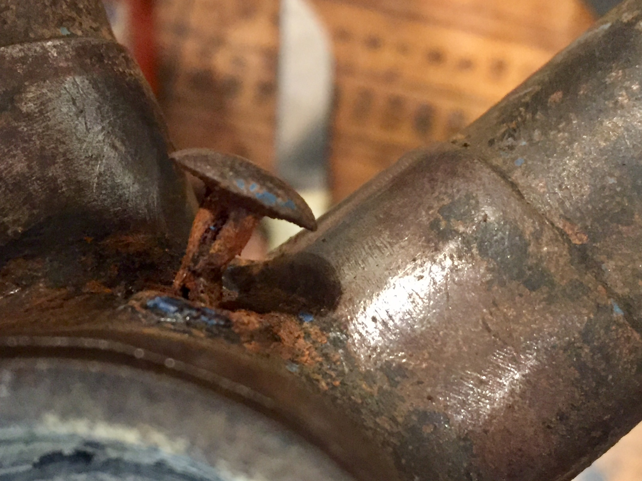

Leuk detail is dat op de plek van het oliepotje een zadel splitpen gemonteerd zat om het gat te dichten.
Langzaamaan wordt het weer een transportfiets😁
“Oliepotje” in de vorm van een splitnagel
De nieuwe gelaste zijkant van de tussendrager
Nieuwe lamphaak
Nieuwe lamphaak
Gelaste hoek
Gelaste hoek
Nikkelen crankstel met olievulpotje op bracket
Standaardrek met breuk

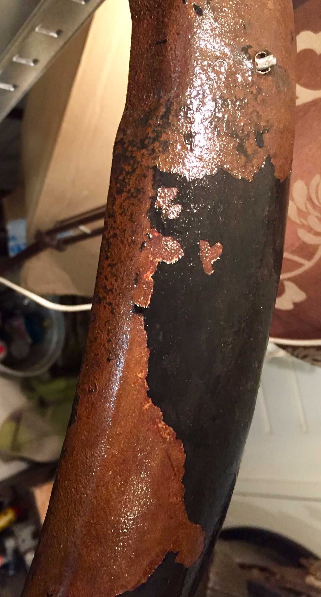

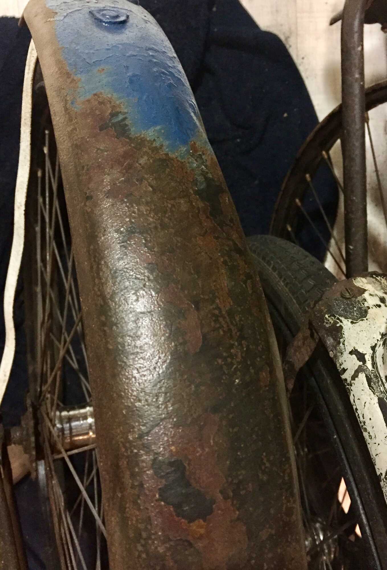

Hallo Jeroen,
Voorzichtig met een roterende borstel op de accuboormachine😄. Met een verfafbijtmiddel zou misschien hetgeen wat er nog aan zwarte verf opzat verdwijnen. Het blauwe moest er wel vanaf..

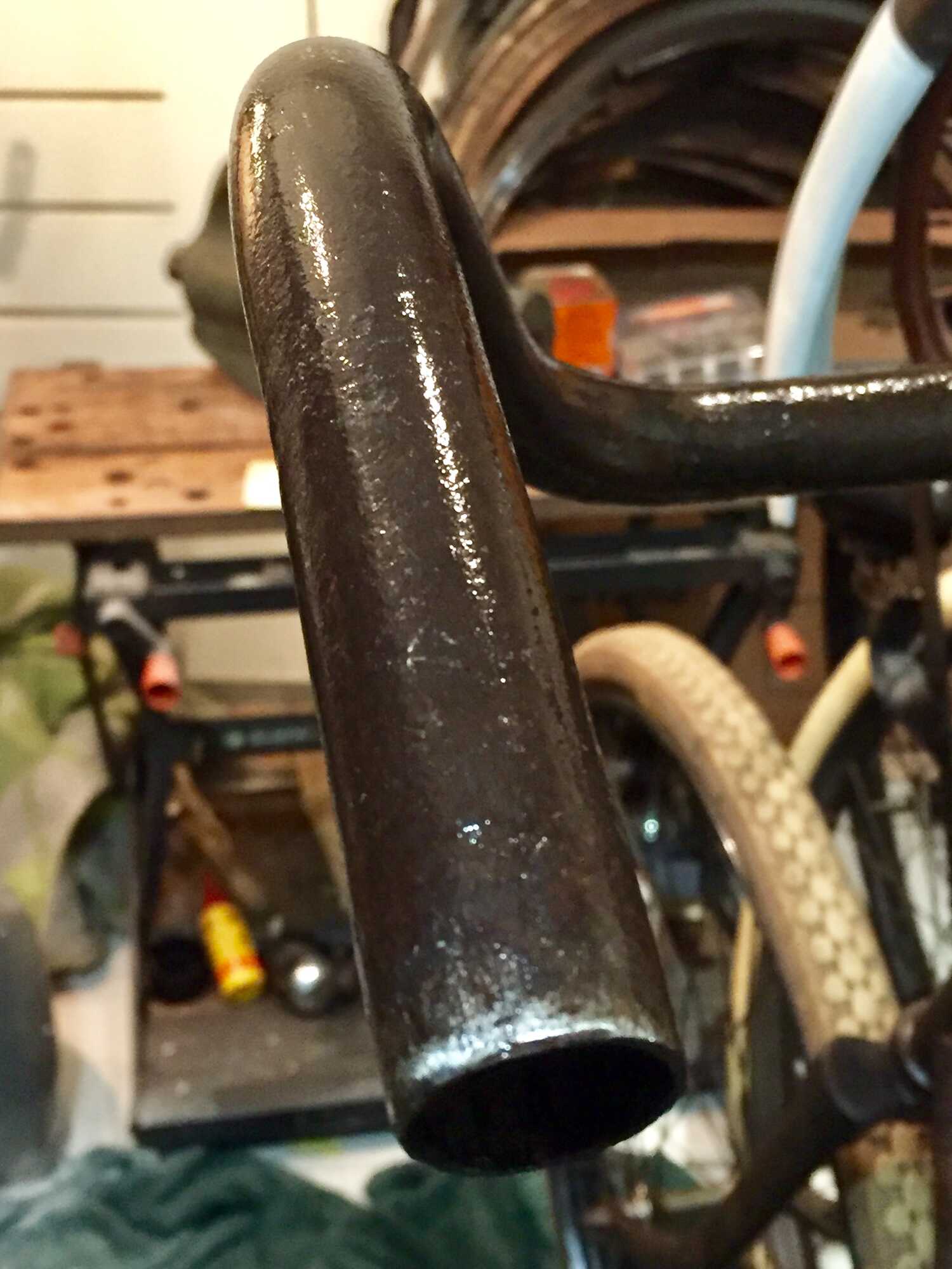

behandeling met roterende stalen borstel
Berichten: 1928
Re: Onbekende “blauwe” transportfiets 16 T 06
Ik had het andersom verwacht, dat met de roterende staalborstel alles zou verdwijnen, en met afbijt juist niet ;)

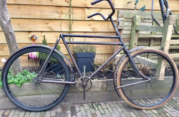

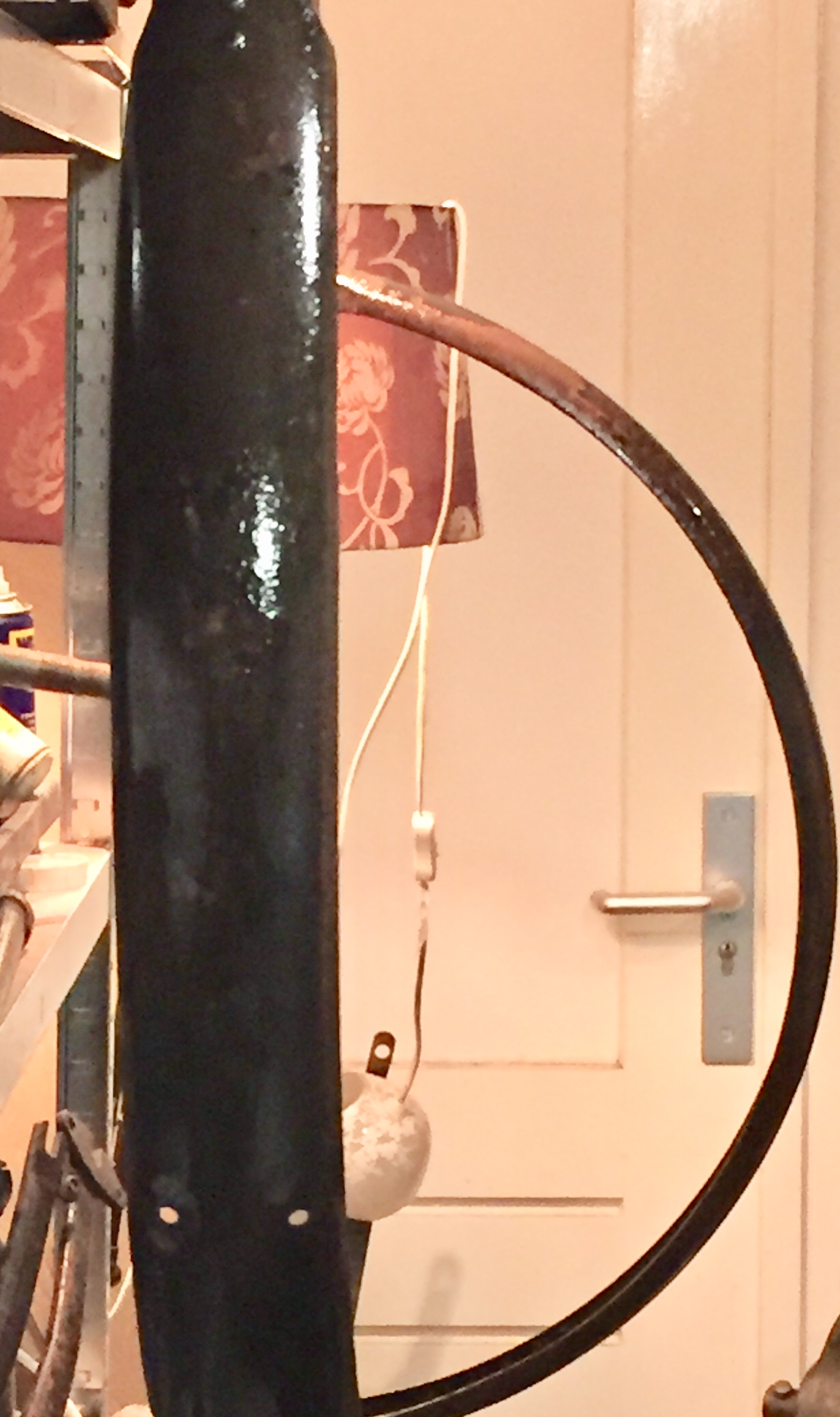

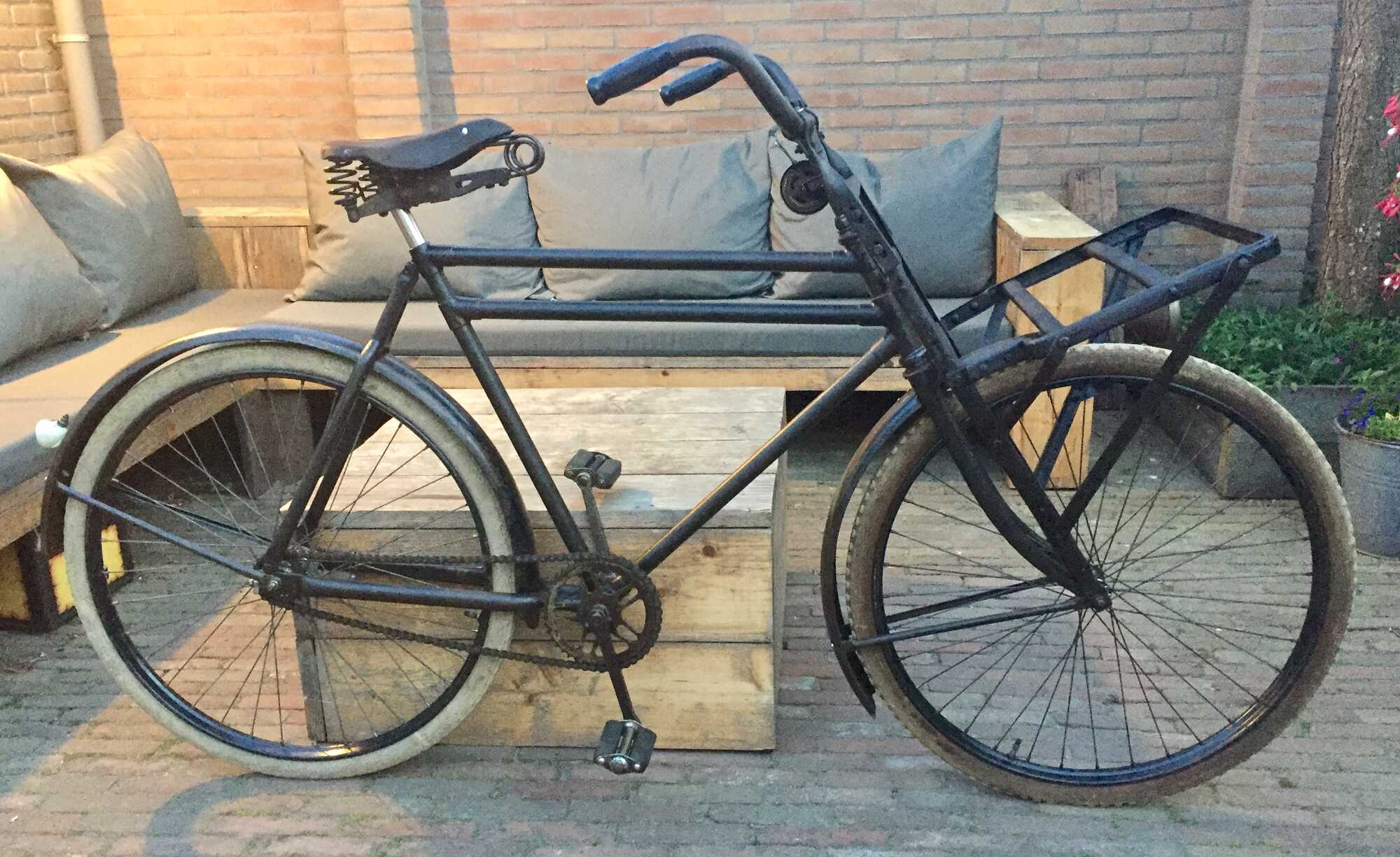

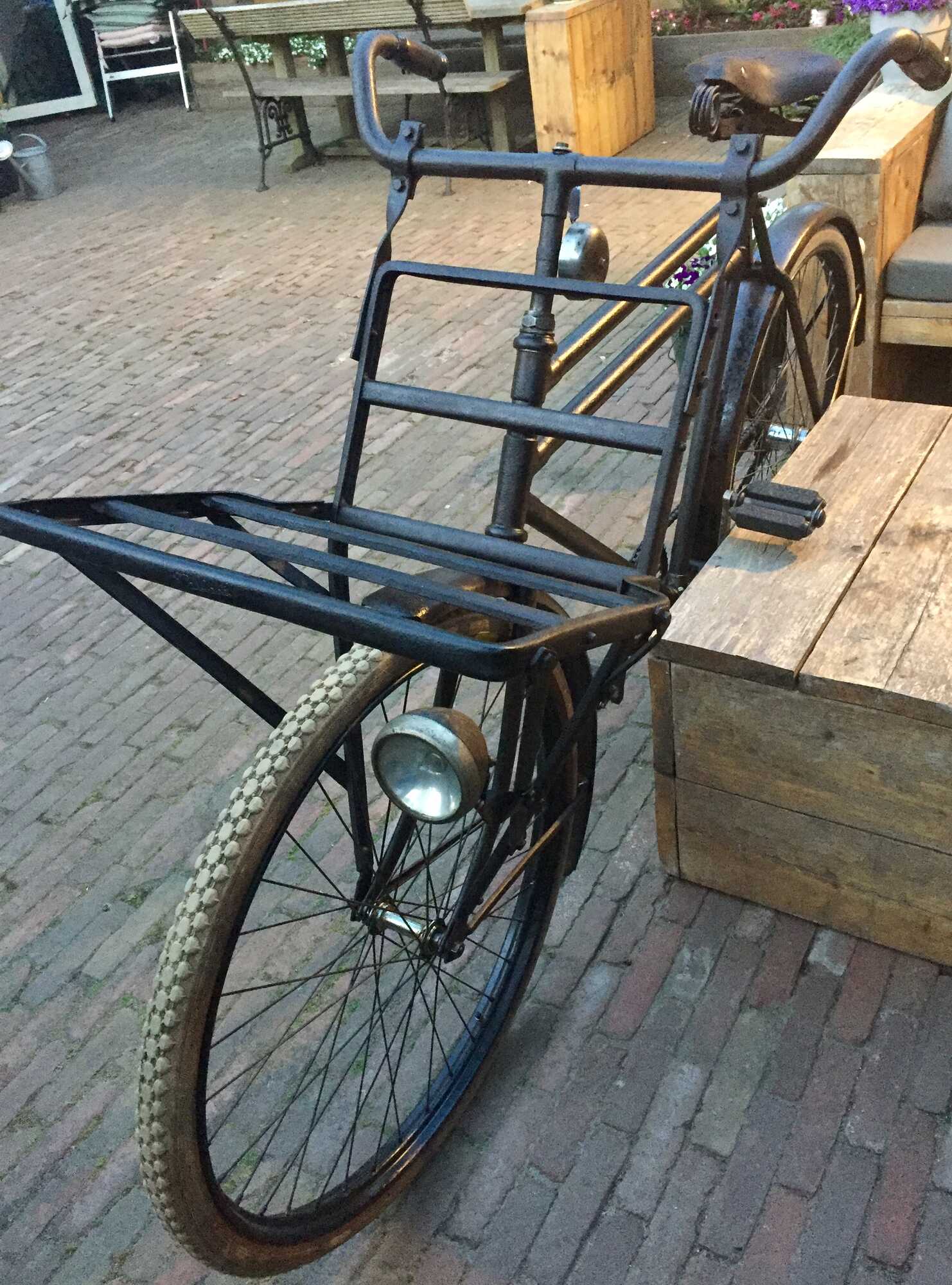

De fiets is weer rijdbaar. De wielen in de fiets op de foto zitten er tijdelijk in. De wielen die erin komen moesten worden geowatrold en een paar weken uitharden. Het voorwiel voor het eerst gespaakt :P , nu nog het achterwiel met de juiste naven uit de jaren ‘ 30. Marcel nog bedankt voor de juiste maat haakse zadelpen👍🏻
Berichten: 1271
heel mooi geworden :o ; zo zie ik ze het liefst ; op mooie oude spekbanden ! :D
Berichten: 1928
Mooie fiets! Lekker ruig gebleven :)
