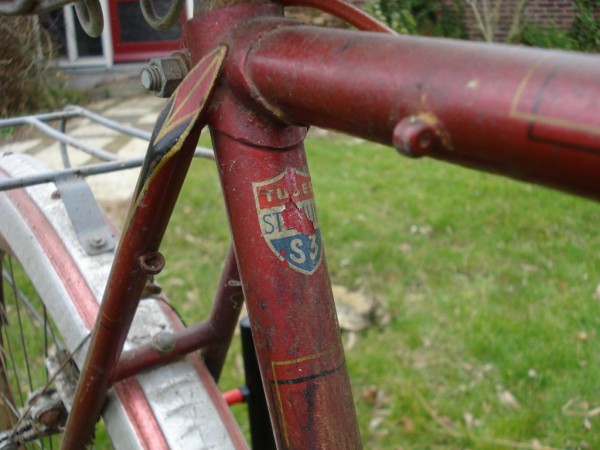

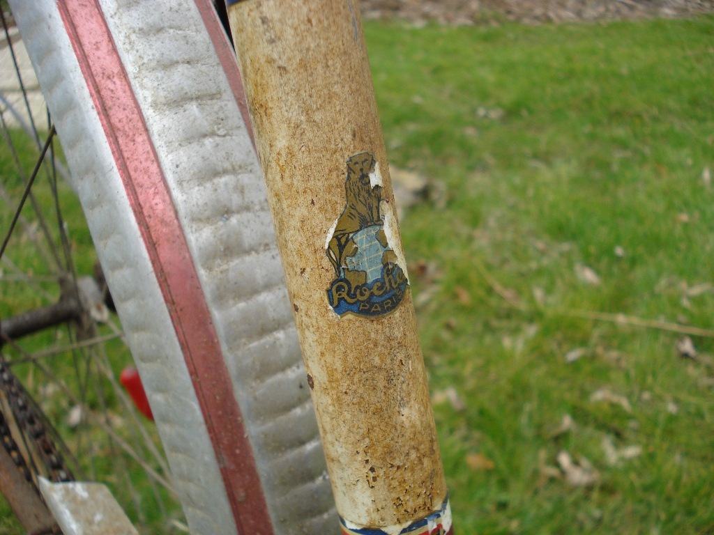

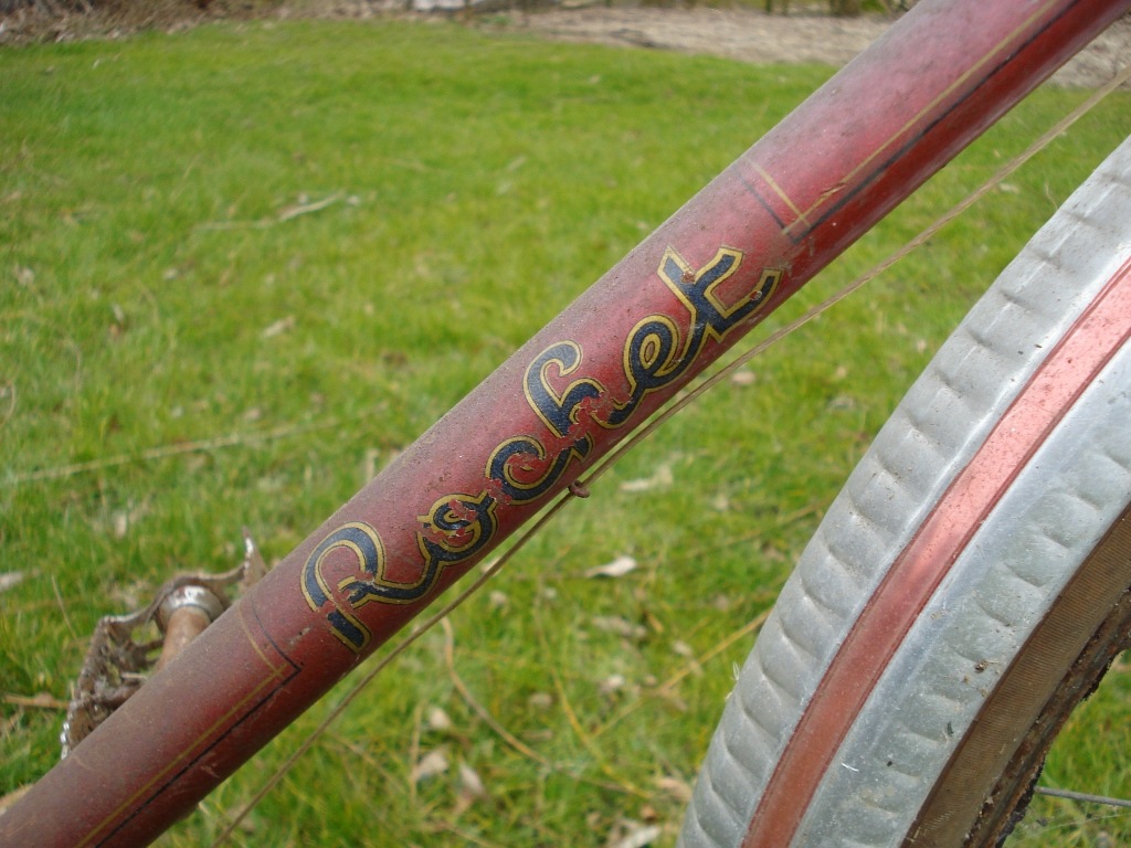

non-fixie schreef: 7 jan 2022, 12.24
theodorus schreef: 7 jan 2022, 11.14 Dat is een moeilijk verhaal.
De fiets is origineel ,maar de lak en dus ook de transfers is zo slecht
Het bladert er gewoon van af als je het alleen maar aanraakt.
Dus zolang ik niet weet hoe ik dat kan conserveren blijf ik er af. ​de lagers kunnen wel wat nieuw vet gebruiken denk ik.
Maar voor de rest geen versleten onderdelen zelfs de houten velgen zijn nagenoeg recht.
Ik heb er inmiddels wel een paar tubes 33mm op leggen .die heb ik bij Dugast laten maken, In het zwart zonder reclame er op.
​De standaard tubes die je in de winkel kan kopen zijn veel te smal voor deze velgen en meestal schreeuwende reclame er op.
Voor de rest is hij al mooi zoals hij is.
Dat herken ik wel. Ik heb al tien jaar een Rochet - over Franse charme gesproken :) - staan waar ik eigenlijk niet aan durf te komen. De lak gaat nog wel, maar als ik hem ga schoonmaken dan blijft er geen transfer over, ben ik bang.
Mocht iemand een oplossing hebben, dan neem ik daar graag kennis van.

Dank voor je uitgebreide reactie!
Het gaat mij hier vooral om de transfers. Velocals heeft wel een aantal replica's, maar niet alle, en ook niet alle zijn helemaal correct voor deze fiets.
https://velocals.com/search.php?search_ ... on=product
Dus zou ik liever proberen de restanten van de oude te redden. Lijm? Haarlak? Blanke lak? Spuug? Dat is zo'n beetje wat ik kan bedenken.
