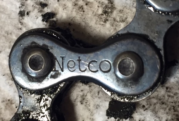

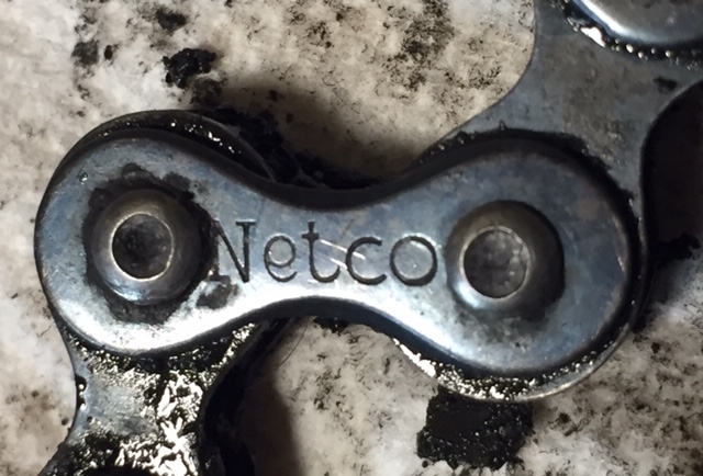

De ketting was een beetje stug door het aangekoekte vet en daarom heb ik er wat kruipolie op gespoten. Dat werkt goed en de ketting was ook wat makkelijker schoon te maken waardoor er een stempel van Netco tevoorschijn kwam.
Als ik het goed begrepen heb is dat een naam die door
Burgers gebruikt werd. Ik ga er van uit dat de ketting nooit vervangen is en ik blijf mij verbazen over de kwaliteit van het spul want de ketting en ook de tandwielen zien er na al die tijd nog steeds onaangedaan uit.

Ja de ketting is inderdaad echt Burgers. Netco : New Elswick Trading Company. Met het zelfde adres als Burgers.
Ik geloof een fantasie naam met een Engelse sfeertje . Het heeft met Elswick rijwielen uit Engeland niets te maken
zo ver ik weet .
zo ver ik weet .

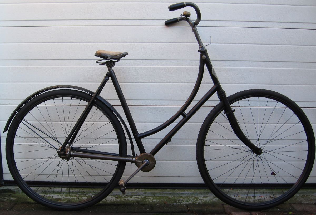

De burgers fietsen die ik heb van voor de oorlog hebben allemaal 32 voor en 40 achter. Behalve een damesfiets uit 1909 (staat ook in de fotogalerij van mijn website). Die heeft voor EN achter 32 spaken.
groet Theo
groet Theo

Da’s dan ook wel weer bijzonder.
De damesfiets die ik hier heb heeft spaak 14 in het achterwiel. Dat suggereert dat het niet de bedoeling was dat het zwaar belast werd. Niemand achterop dus.
Zo van, ‘bij een dame ga je niet achterop zitten! Dat hoort niet!’.

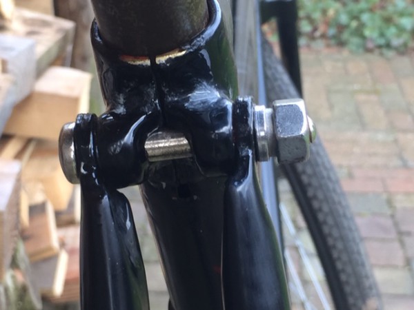

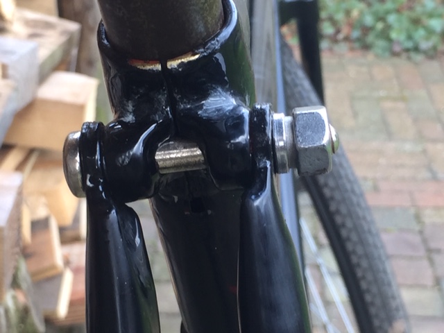

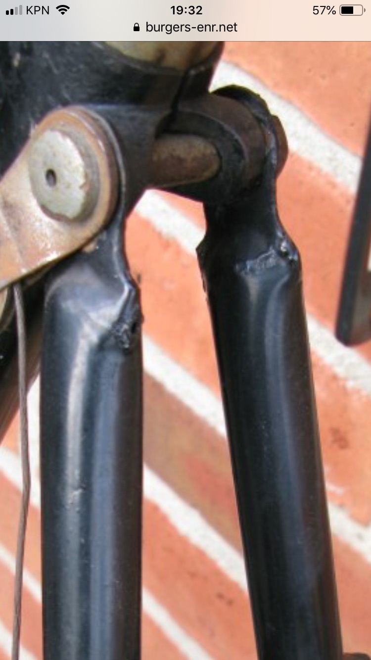

Op jouw website staat overigens een duidelijke foto van een zadellug die dezelfde vorm heeft als de zadellug van de transportfietsframes die ik van andere transportfietsen niet ken. Het lijkt een kenmerk van Burgers te zijn.
Hieronder de foto’s.
