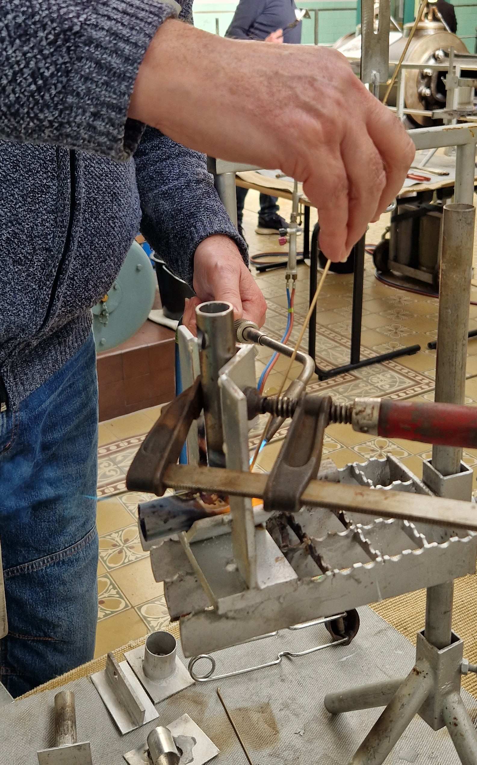

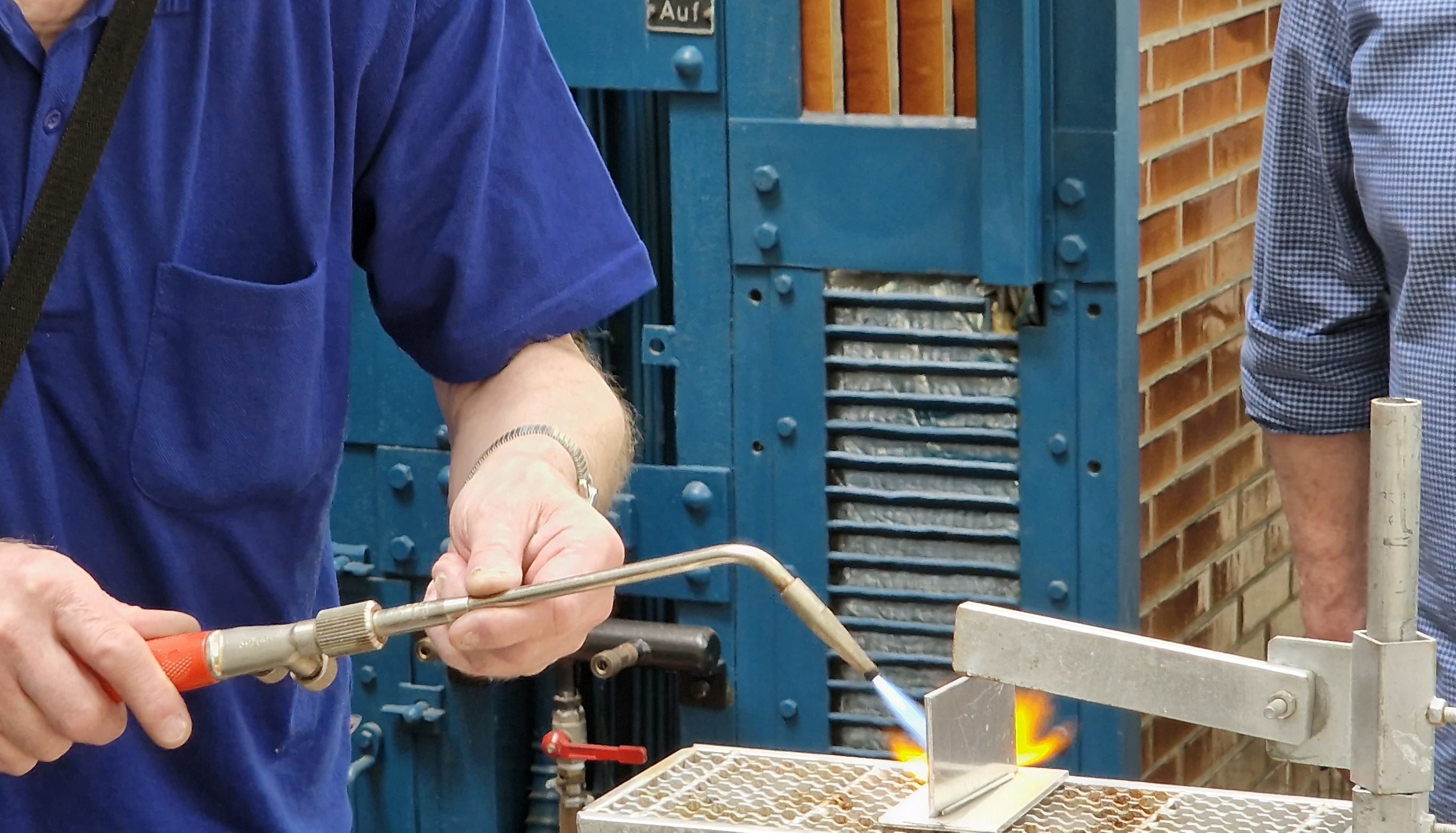

Vandaag is de laatste hardsoldeer workshop gegeven in een lange reeks.
ook vandaag waren er weer meerdere mensen die echt het hardsolderen van staal
met messingdraad onder de knie wilden krijgen.
Ik kan zeggen dat is hun goed gelukt.
Verder hebben de cursisten geoefend met alle andere mogelijke metalen die in ruime mate aanwezig waren.
Messingdraad hardsoldering
Zilverdraad hardsolderingen
Aluminium hardsolderingen.
Het was een zeer geslaagde afsluiter.
Het doel is bereikt,
Kennisdelen en niet verloren laten gaan.
Alles heeft een einde.

En als we toch naar iets leuks willen:
Ketelhuis Steyl is enkele keren per jaar open voor bezoekers. De eerste open dag 7 april 2024 is er ook een workshop voor bezoekers.
Aluminium hardsolderen. Ieder kan een eigen werkstuk solderen.
Tot ziens in Steyl
Tot ziens in Steyl

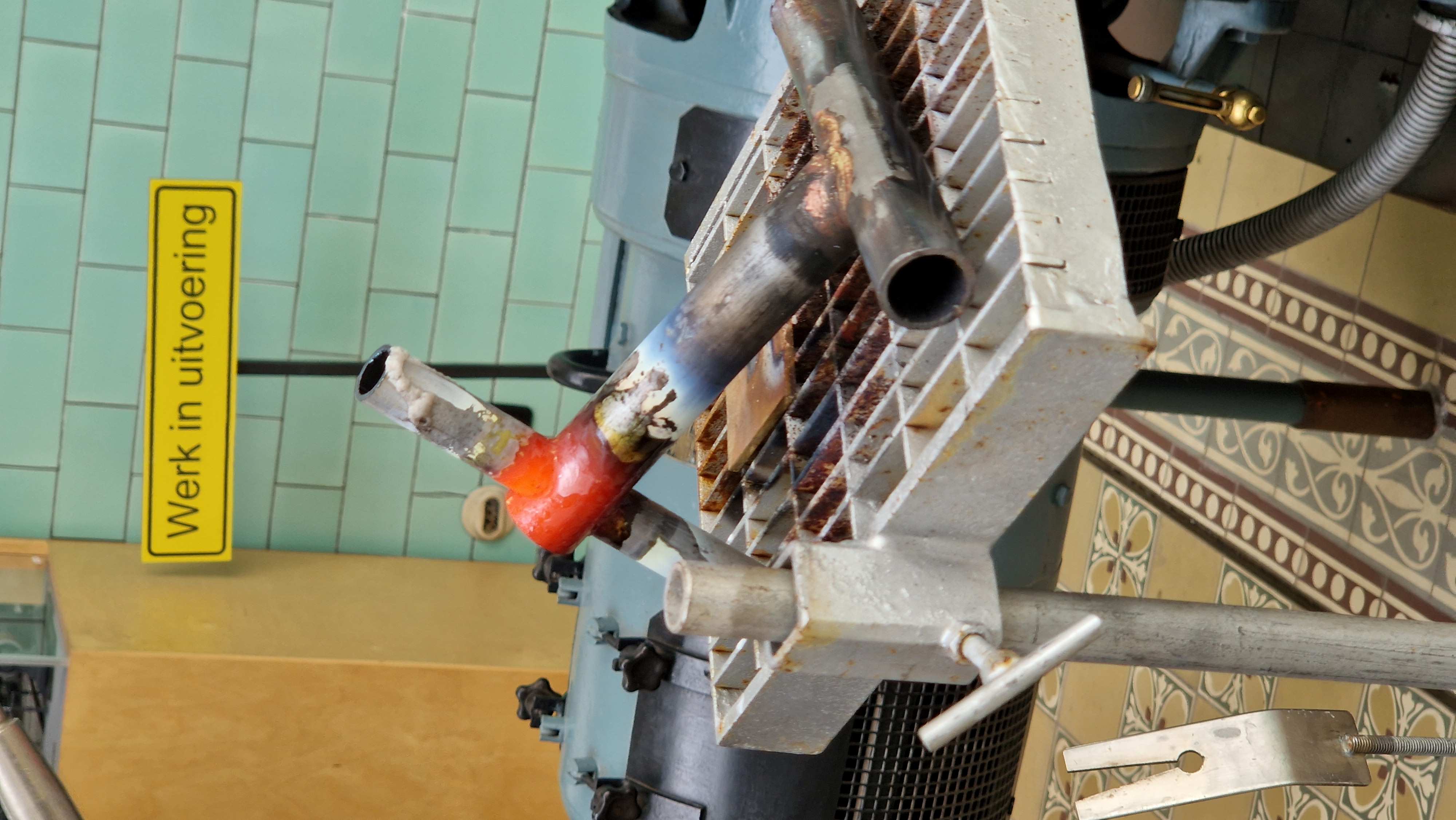

Leuke reactie.
Sluit dit even precies aan op wat jij opsomt.
De eerdere foto voorbeelden met beschrijving was er een van iemand die stalen buizen wil gaan solderen
op de oude manier zoals fietsen, motorframes, steps, driewielers etc.
Of hij gaat nieuw bouwen, restaureren ik weet het niet, hij kan nu alle kanten uit.
Alle soorten staal en voor de toekomstige oude fietsen ook aluminium.
Zo hoef niemand bang te zijn
dat hij/zij met een aankoop/aanwinst
waar nog aan gerepareerd moet worden
een miskoop vangt. En zeg nou eerlijk,
of ik nu aluminium of staal hardsoldeer?
Hardsolderen is hardsolderen.
En,
Eenmaal geleerd vergeet je niet hoe het moet.
Het waren zeer enthousiasten cursisten.
Hun ervaring laten zij zich niet afpakken.
Bedankt voor de motiverende reactie.
Kan ik wat mee.

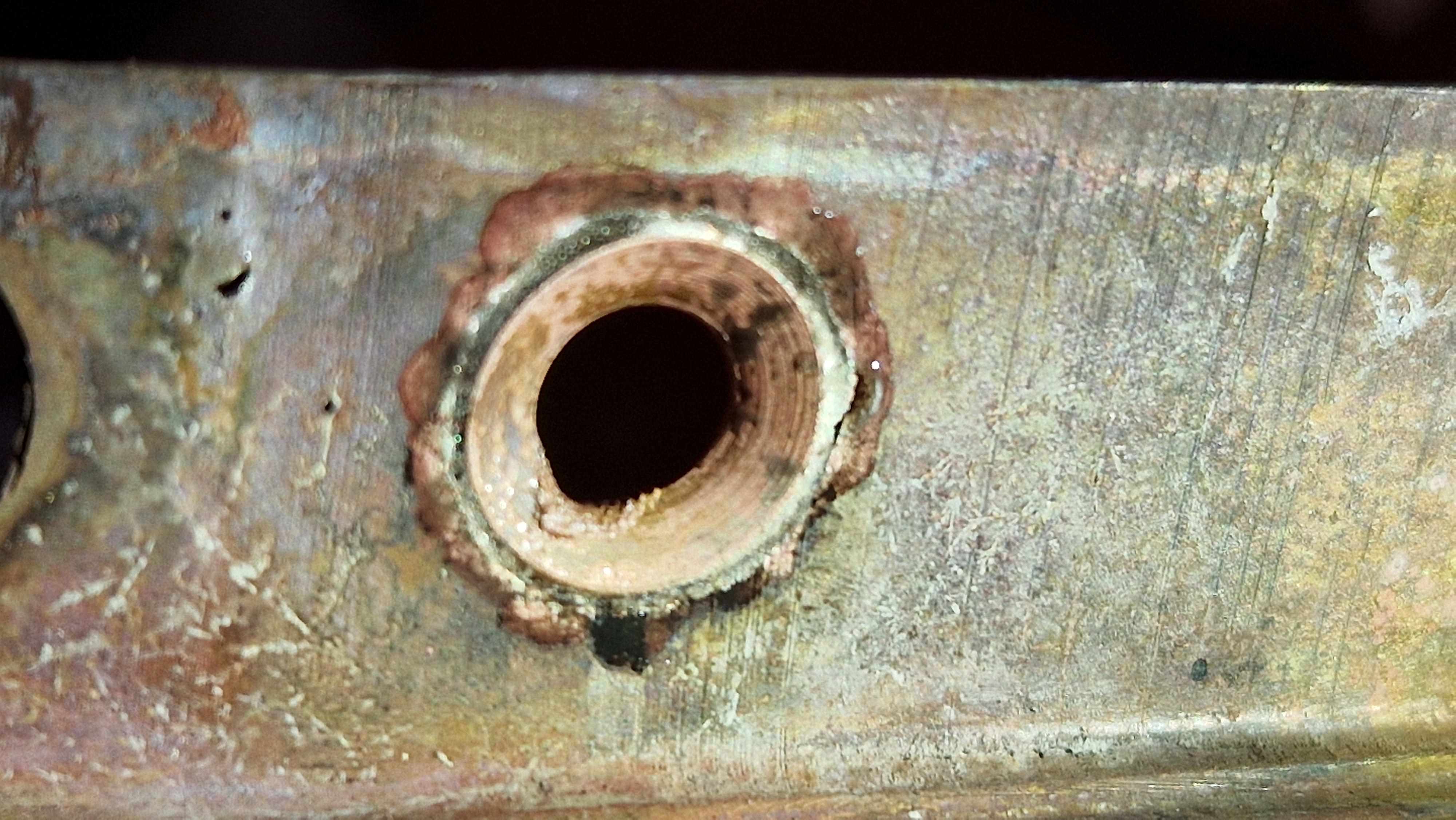

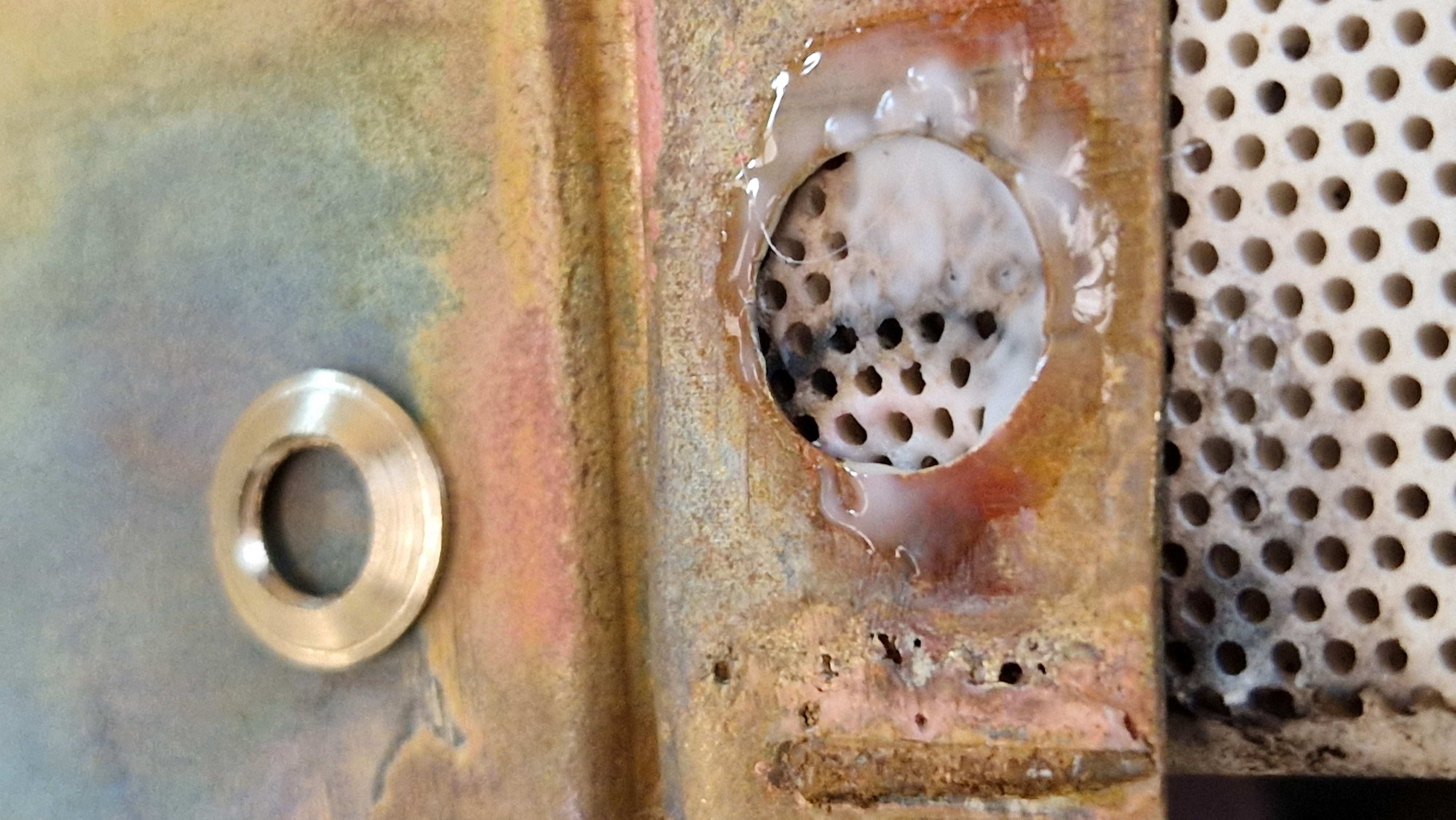

Messing soldering
Gat dicht solderen met nieuw verzonken boutgat. Onderkant van de plaat laat de doorvloeiing zien.
Messingplaat 0,8mm.
Plaatwerker doet de rest.
Project geslaagd.

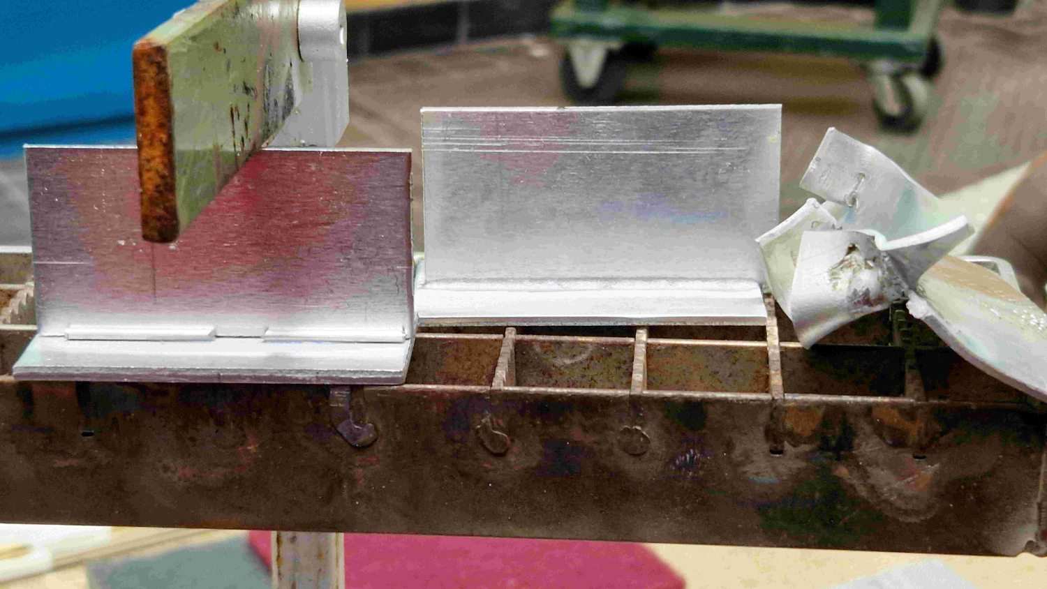

Solderingen van vandaag
Links soldeerklaar. Midden, soldering klaar. Rechts vernield.
Mooi toch
leuk voorbeeld
Naschrift:
Op de foto is rechts te zien dat de soldering niet kapot getrokken is.
Dat gebeurt bij deze aluminium hardsolderingen nooit.
Als je de zaak aan het scheuren krijgt is het altijd naast de soldering,
nooit de soldering zelf.
Mooi toch
leuk voorbeeld
Naschrift:
