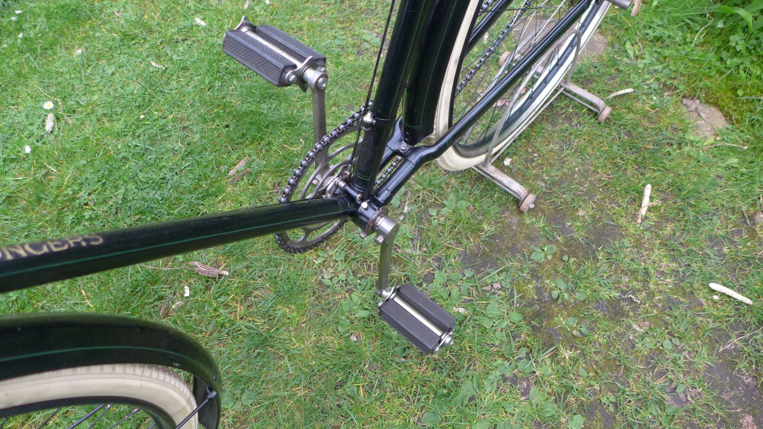

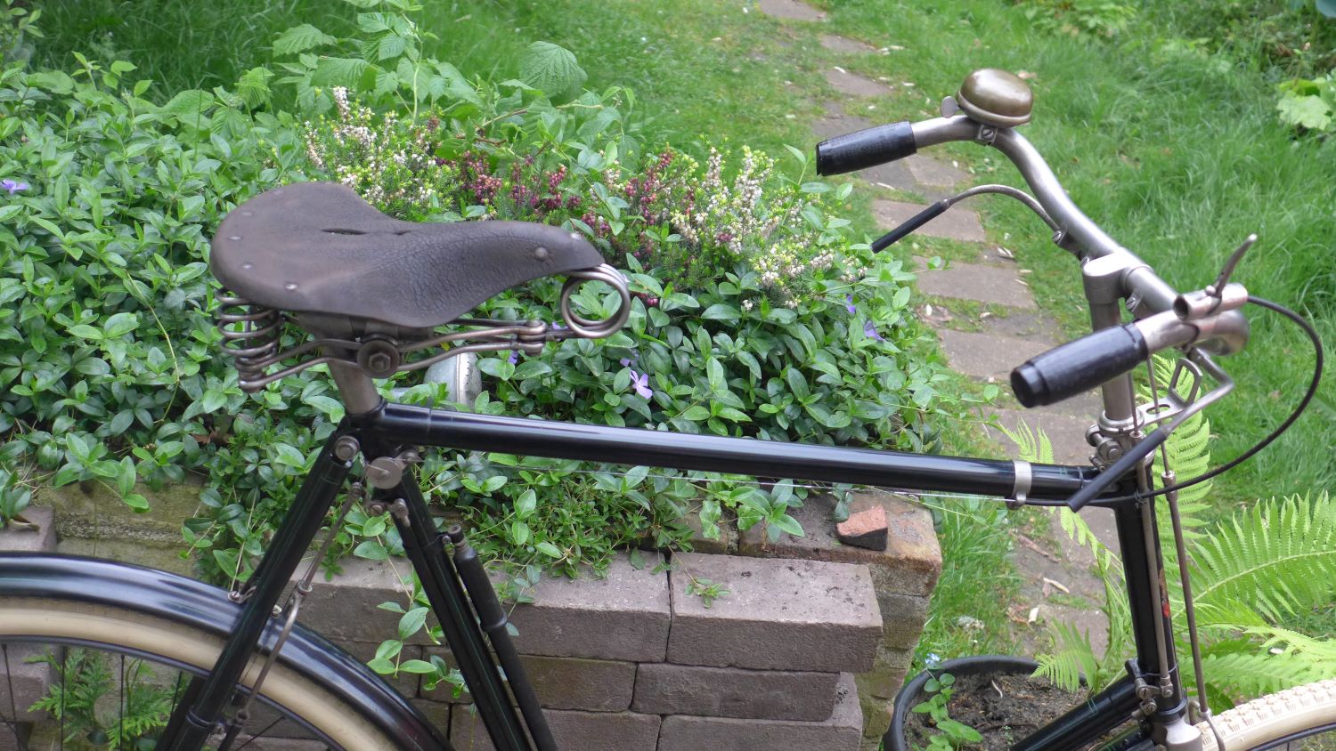

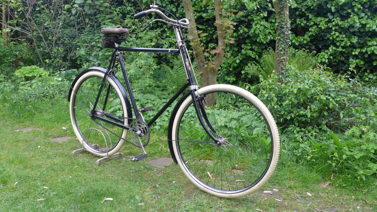

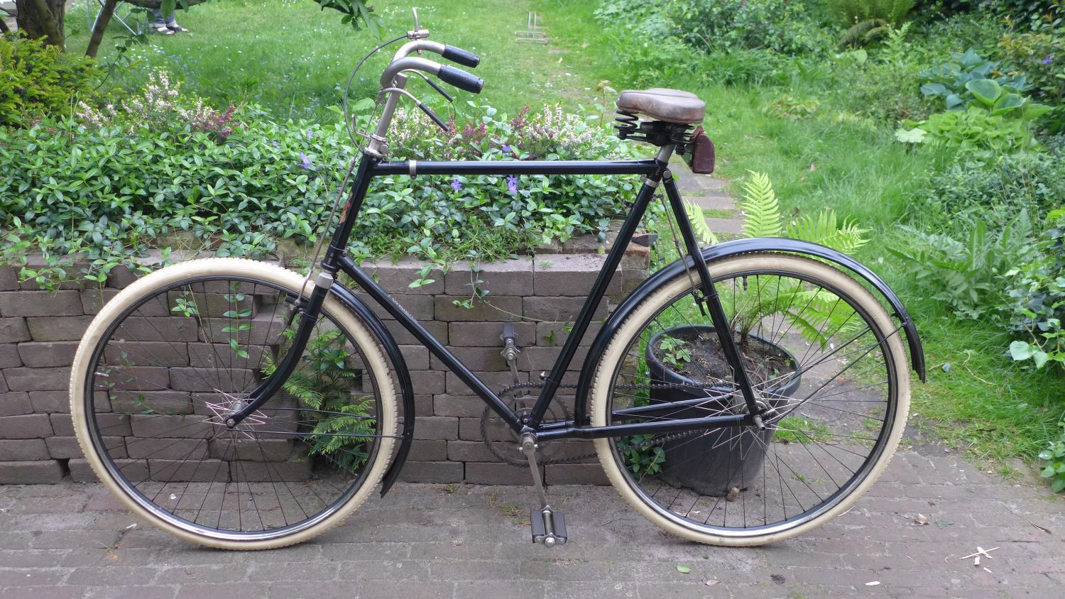

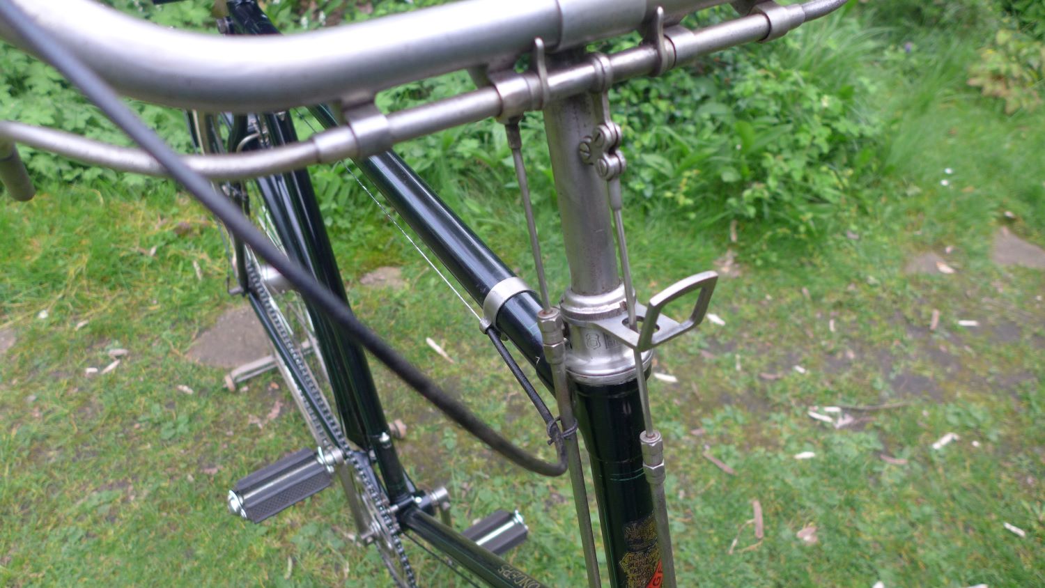

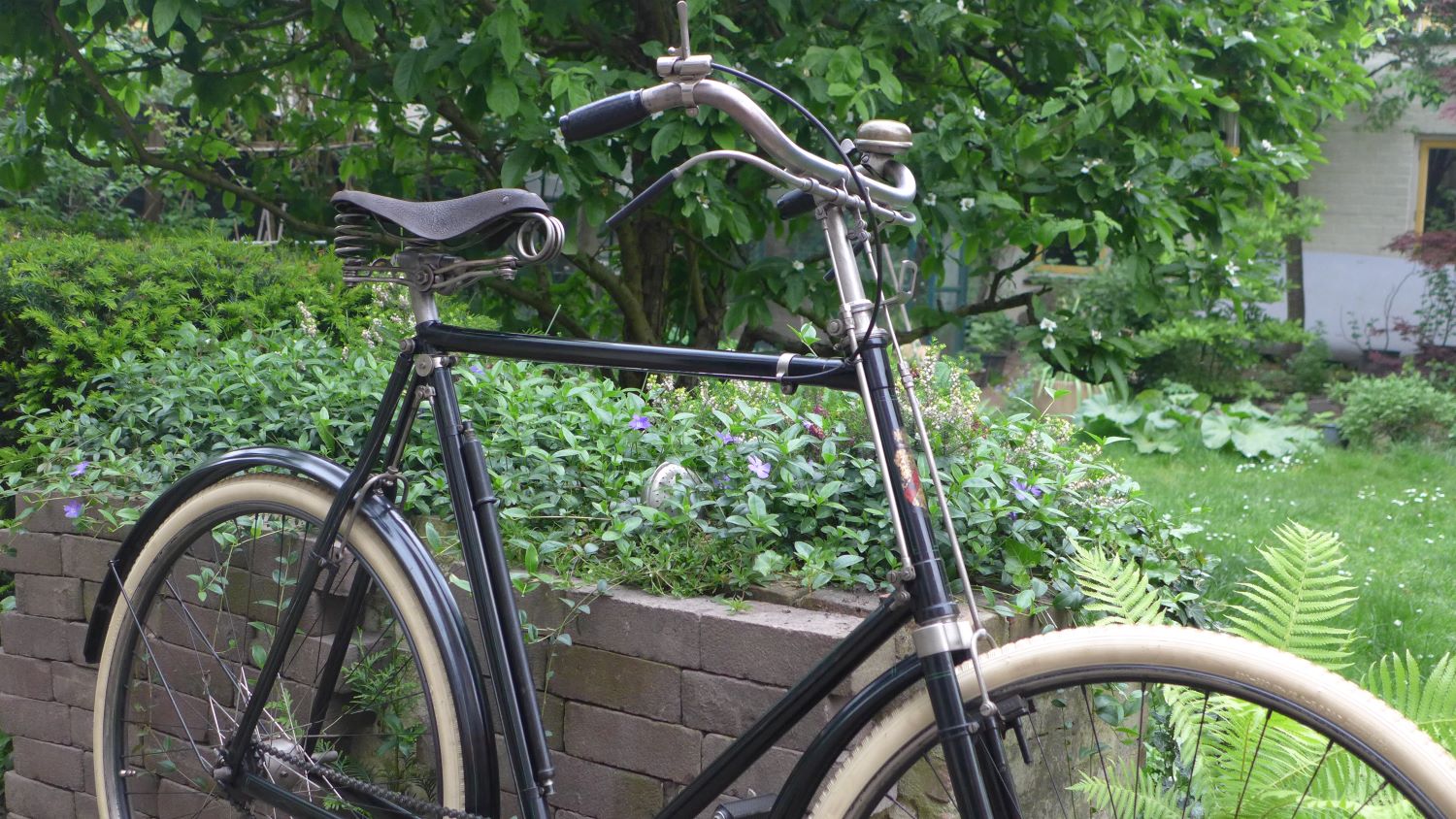

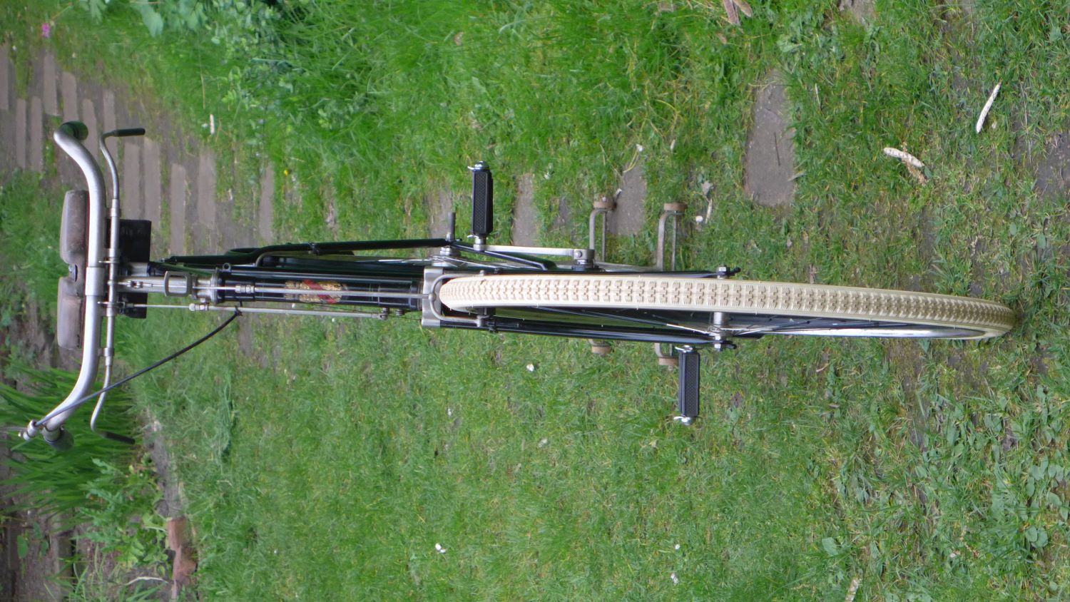

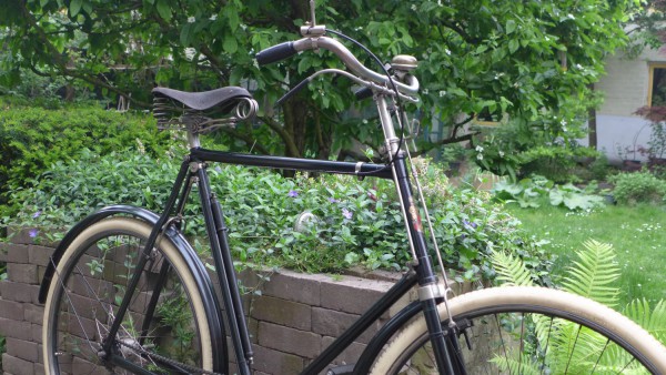

Vandaag weer eens flink aan de Fongers CCG gewerkt. Ik kon er met wat tijdelijke pedalen en handvatten een stukje mee rijden.
Rijdt super strak. Het was al niet verkeerd toen ik de fiets van Jos overnam maar nu is het rijden met een 50 tands tandblad , de typische korte Fongers cranks en achterin de Sturmey Archer X naaf.
Nu zijn de remaansluitingen bij het stuur ook zoals ze waren van 1908 tot plm 1912.
Ook de voornaaf heeft een betere conus gekregen en draait nu helemaal glad.

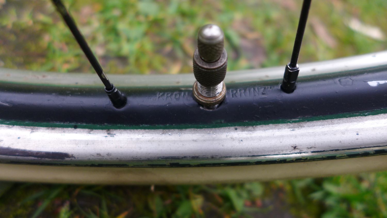

Roel uit Winterswijk had mooie Kronprinz velgen bij in Berlicum, en die zitten er nu voor en achter in. Ben ik zeer tevreden mee. Er moet nog best wat gebeuren aan de fiets en een aantal zaken zijn nog ongewis. Zo wil ik de Fongers pedaalrubbers nog gaan namaken en wil ik nog
hoornen handvatten vinden of namaken. Ik ben al begonnen aan een zadel met enkele neuskrul en onderstel met gebogen langsveren.
Dat is nog een karwei op zich maar wel leuk om eens te proberen. Ik verbuig verschillende bestaande veren in de juiste vorm en ik heb nog een Fongers heren zadeldek met de klinknagels bovenop zoals dat tot de jaren 30 werd toegepast. Later kwamen de klinknagels aan de achterkant wat natuurlijk beter is voor je kleding. Ik ben nog wel benieuwd of het gaat lukken maar de CCG`s hadden een zadel met neusveer dus dat moet er echt weer op komen. Wordt vervolgd

Unieke fiets zo met dat remsysteem! En fijn dat er een oplossing is gekomen voor de velgen. Als je de 'voor' foto's bekijkt van deze CCG dan is de metamorfose geslaagd!!
Bijzonder dat bij revisies wel weer een 'oud' remsysteem werd geplaatst maar niet degene die er origineel op zat. Op de BB 60 uit 1917 blijkt ook een 'moderner' remsysteem te zitten dan dat in 1917 gebruikelijk was.

Het wordt weer een zeer fraaie fiets, Maarten. Welke tocht wordt de vuurdoop van deze fiets?

Ja, die latere remsystemen (of onderdelen ervan ) hangen denk ik af van de periode waarin ze zijn terug gehaald naar de fabriek.
De achternaaf die in deze CCG zat is een K naaf van 1921. Kan best zijn dat in dat jaar de remonderdelen ook vervangen zijn. Dat staat nog los van de revisie bij het externe bedrijf jaren later.
Zo zal het bij jouw fiets ook wel gegaan zijn Jasper , al begrijp ik de BSA naaf niet in relatie tot Fongers. Dat lijkt ook eerder op een extern bedrijf die de revisie heeft uitgevoerd.
Leuke vraag Jorick,
Ik weet het nog niet. Er zit nog veel werk aan deze fiets Het zal wel een herfst tochtje worden!
Leuke vraag Jorick,

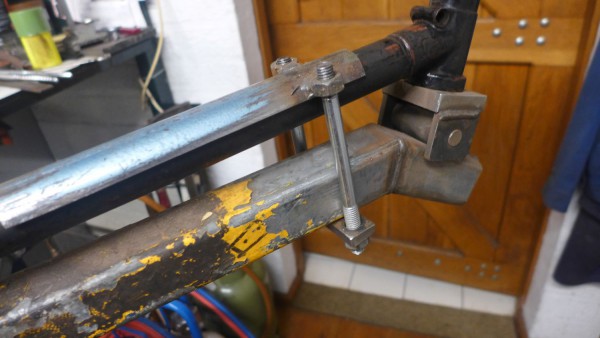

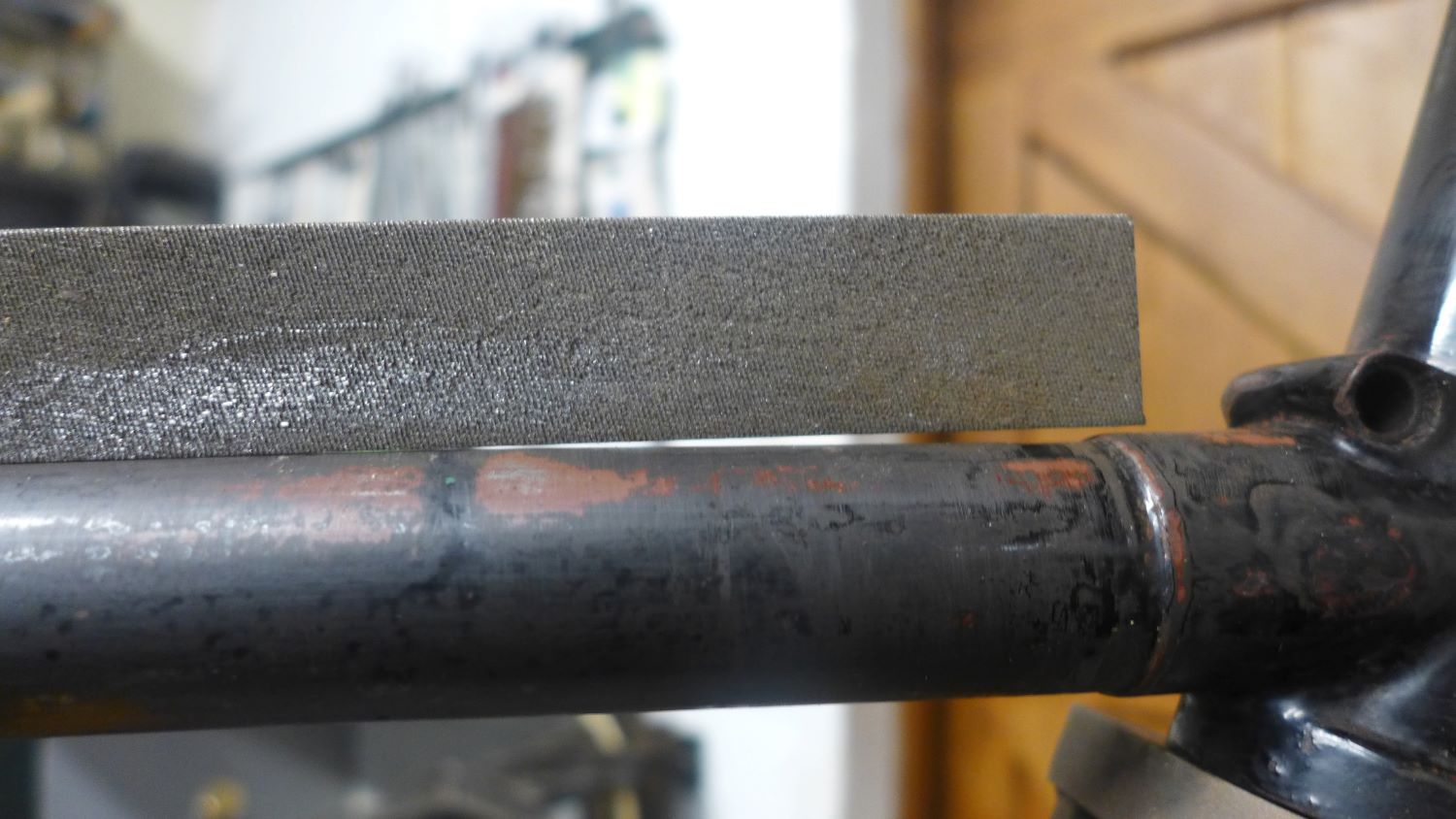

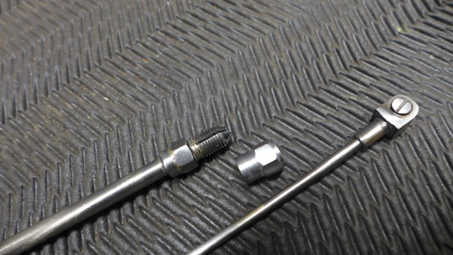

IK zag nog wat fotos terug van richtwerk aan deze fiets. Ik plaats ze bij deze. Het frame was lichtelijk opgereden.
Ik heb daar lang geledeneen klem voor gemaakt waarmee je zo`n buis weer recht kan krijgen.
Ook bij deze fiets maar weer eens van de plank gehaald.
En nog een foto van de klemkoppeling in het remsysteem

Heel fraai. Wel een complete metamorfose in vergelijking met de conditie 'as found'. Tegelijk zie je nu weer voluit de klasse die dit model had (CCG/1e soort B is overigens altijd de minst verkochte soort van Fongers geweest; net geen zeldzame 1e soort A en toch sjieker dan de meer algemene 1e soort C).
Wat altijd opvalt bij de dunne spatbordstangen van Fongers is dat ze wat doorbuigen door het aandraaien van de asmoeren.
Benieuwd naar het eindresultaat!
groet, Jos
groet, Jos
