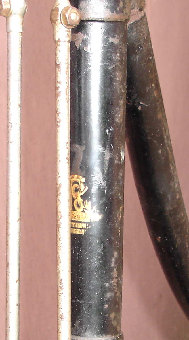

Re: Raleigh kruisframe van 1922
Wat we al vermoedden blijkt het geval te zijn; Raleigh leverde nog kruisframe fietsen naar Nederland toen ze in Engeland al uit het programma gehaald waren.
In Engeland was het tot 1932 het duurste Raleigh model, de Superbe. In Nederland werden ook goedkopere uitvoeringen geleverd, zonder versnellingen en zelfs met lakdoek kettingkast.
Zie de zojuist aan de documentatiebank toegevoegde Raleigh catalogi van 1936 en 1939.
In deze Nederlandse catalogi wordt er ook de nadruk op gelegd dat er alleen garantie wordt gegeven op Raleighs voorzien van het oude logo! Daarin verschilden de fietsen die officieel geïmporteerd werden van de in Engeland geleverde en de grijze import. Die hadden het in de jaren tien ingevoerde logo met de vogel op het balhoofd.

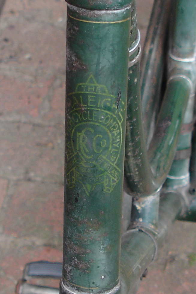

balhoofdtransfer op een Raleigh van 1932 die gebruikt naar Nederland kwam
balhoofdtransfer op een Raleigh van 1935 die nieuw naar Nederland kwam
Michiel, ik ben heel benieuwd wat voor logo bij jouw kruisframe tevoorschijn komt als je de lak er 'afgeschild' hebt.
Sjoerd
Sjoerd

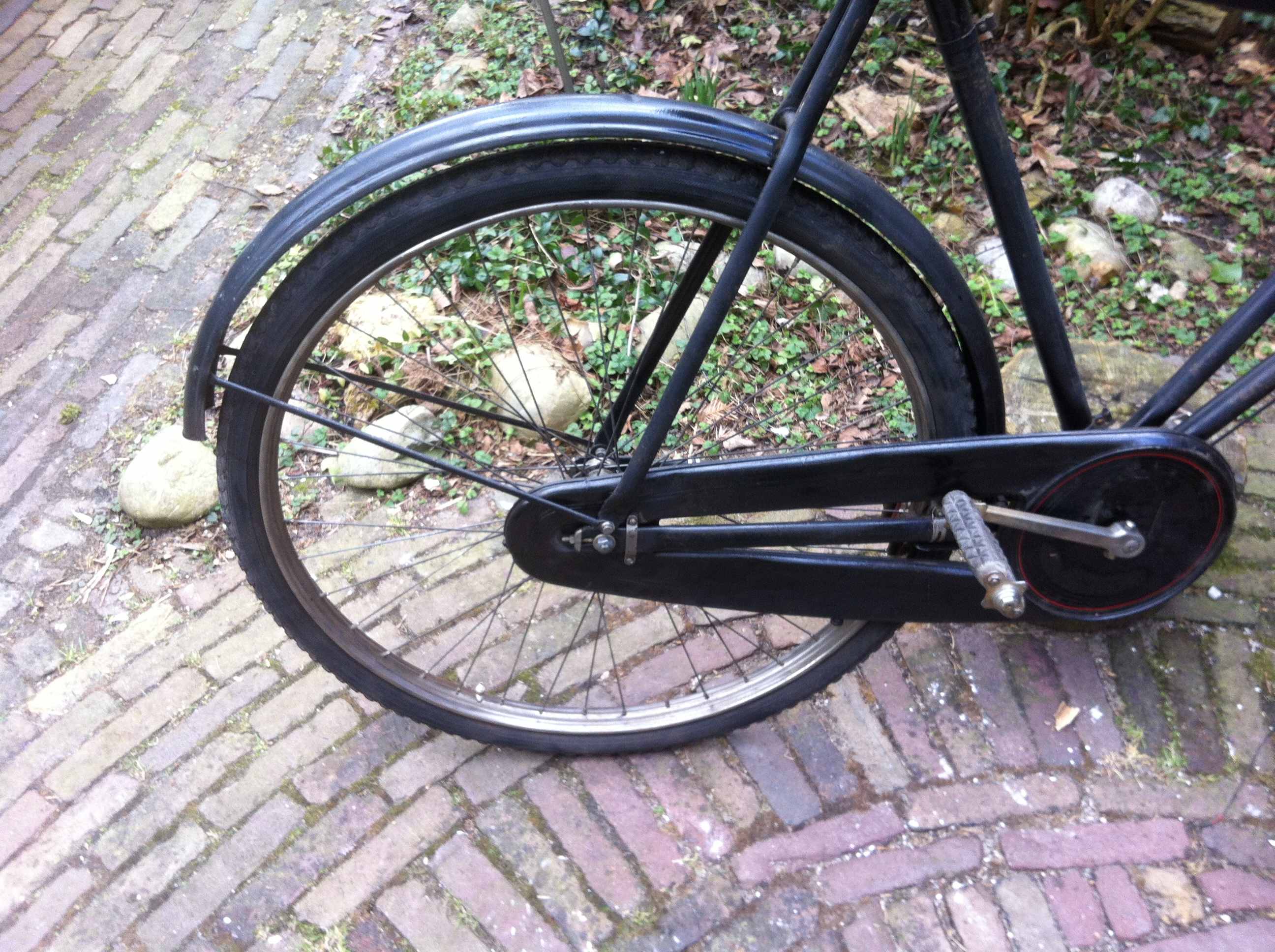

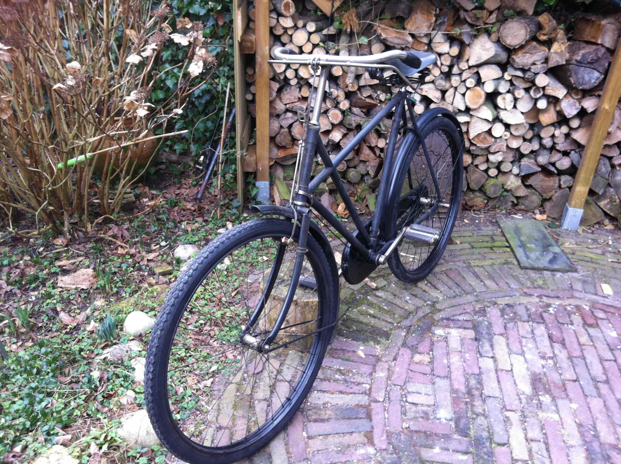

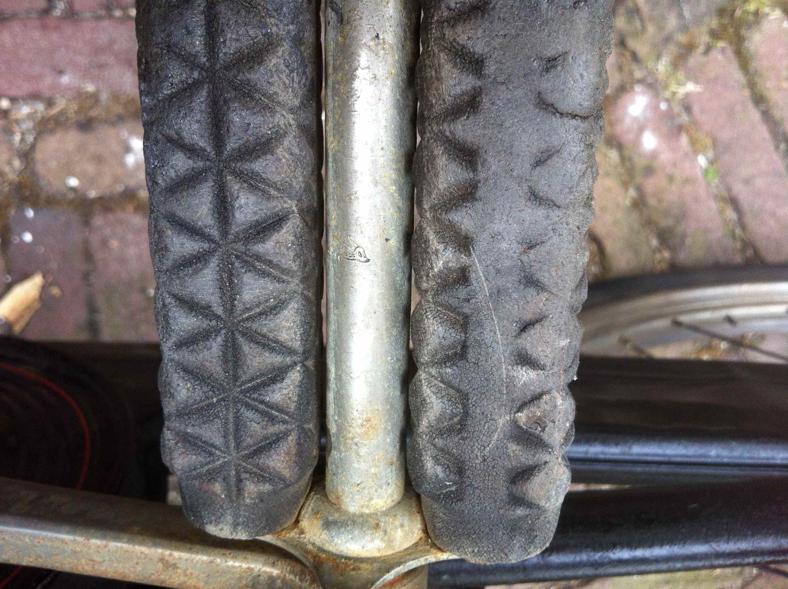

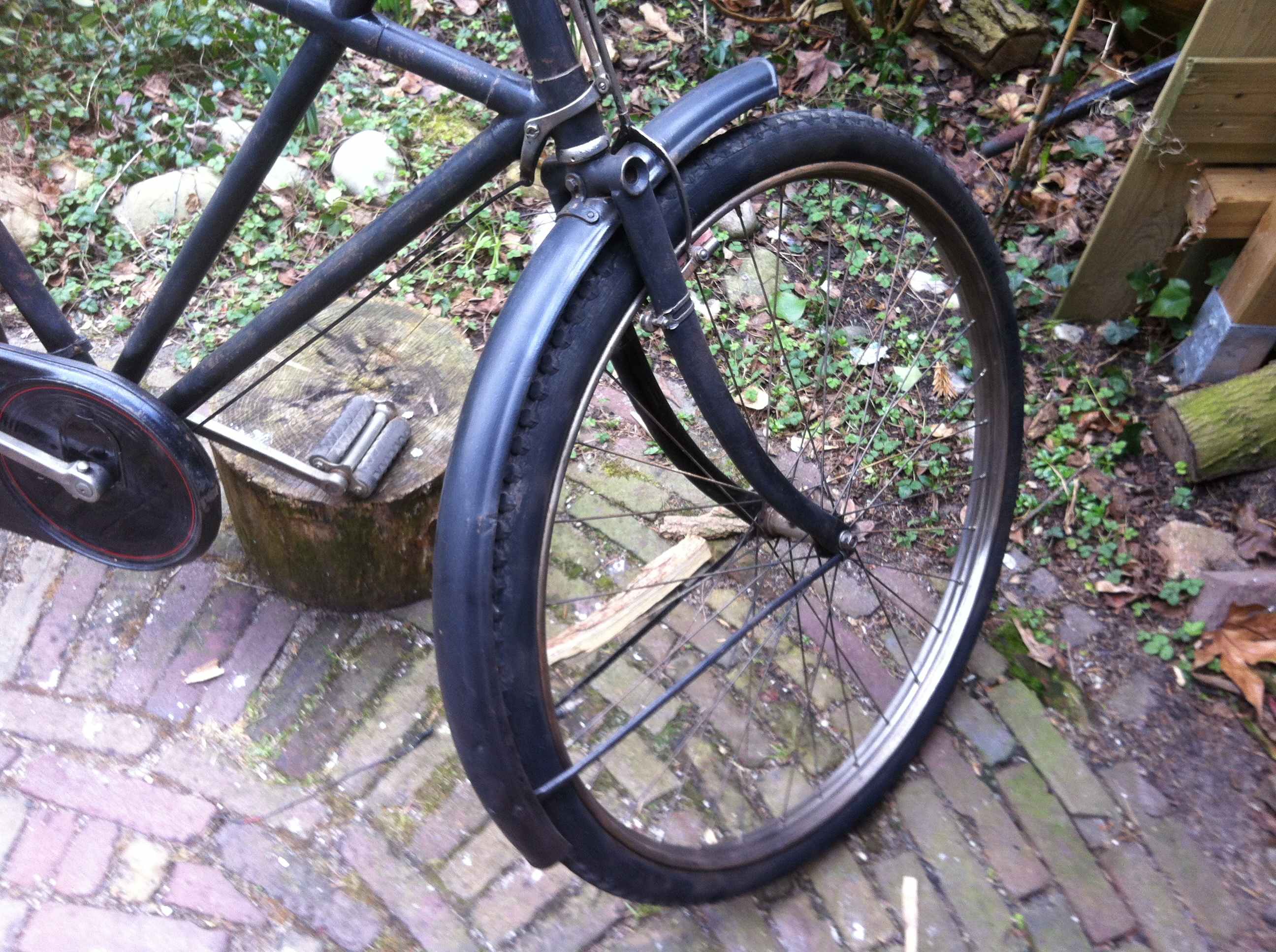

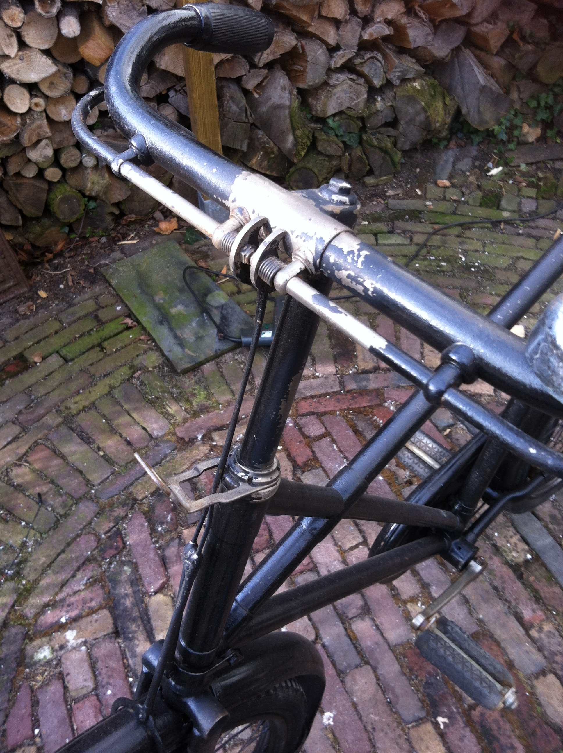

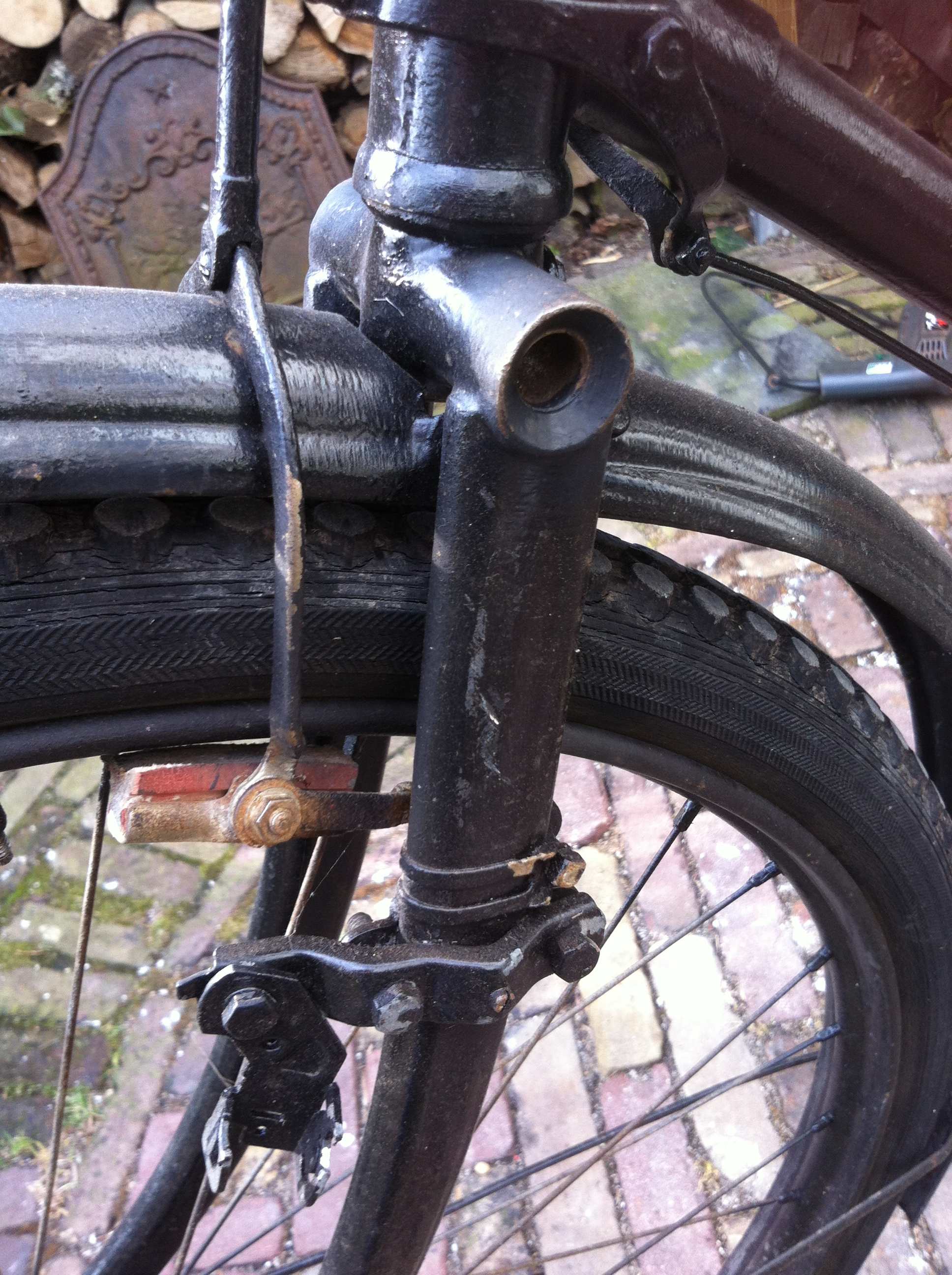

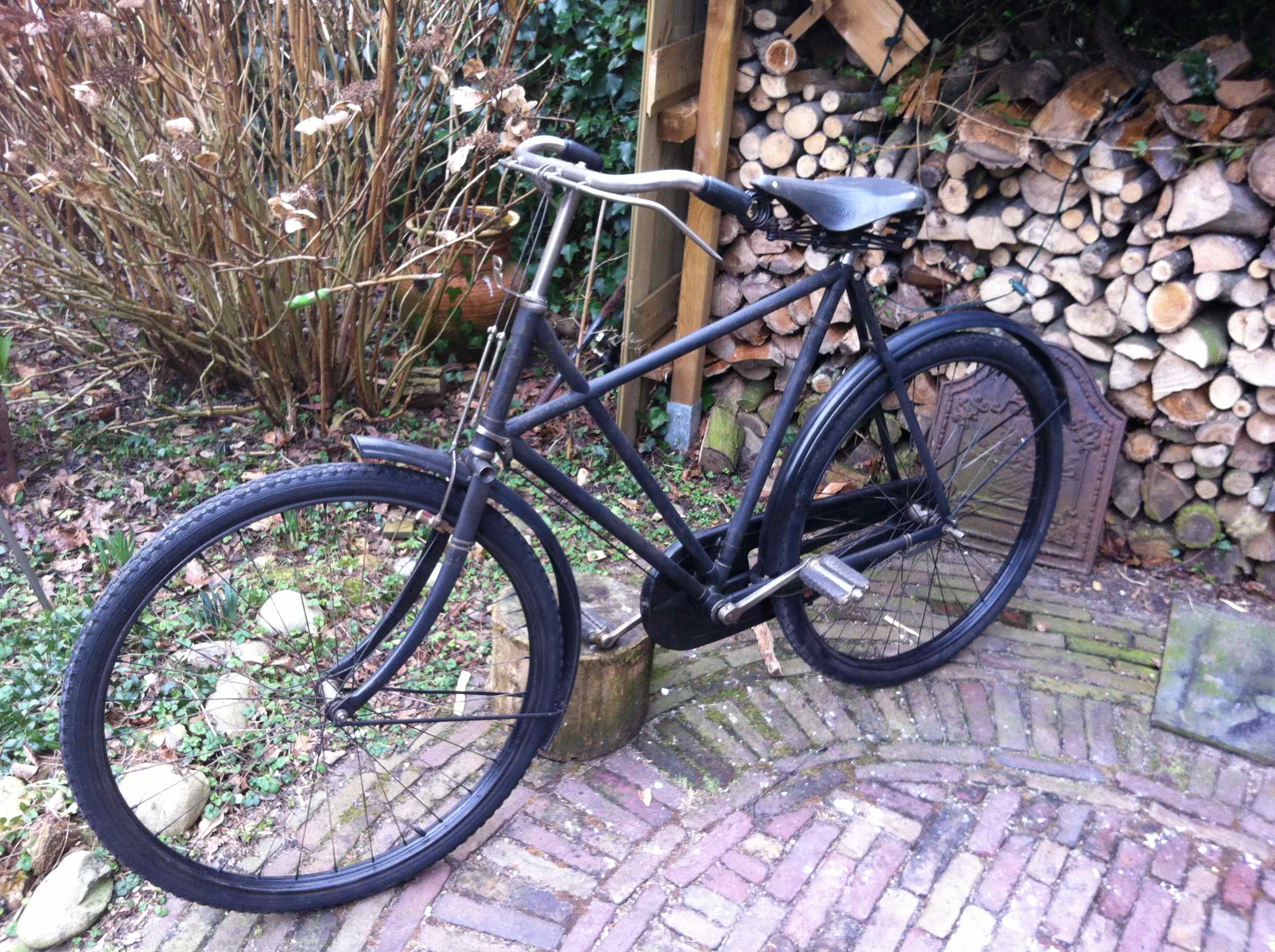

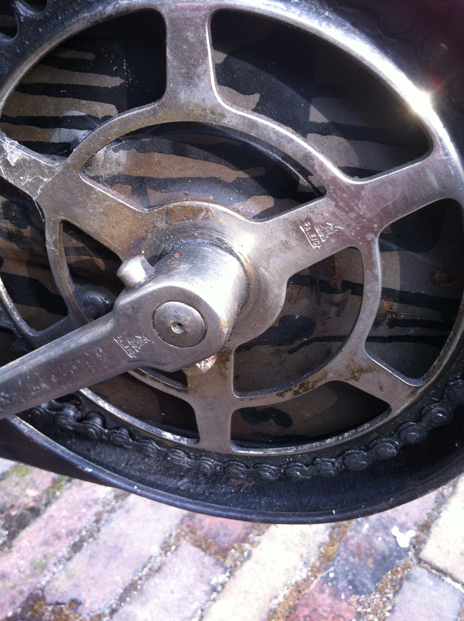

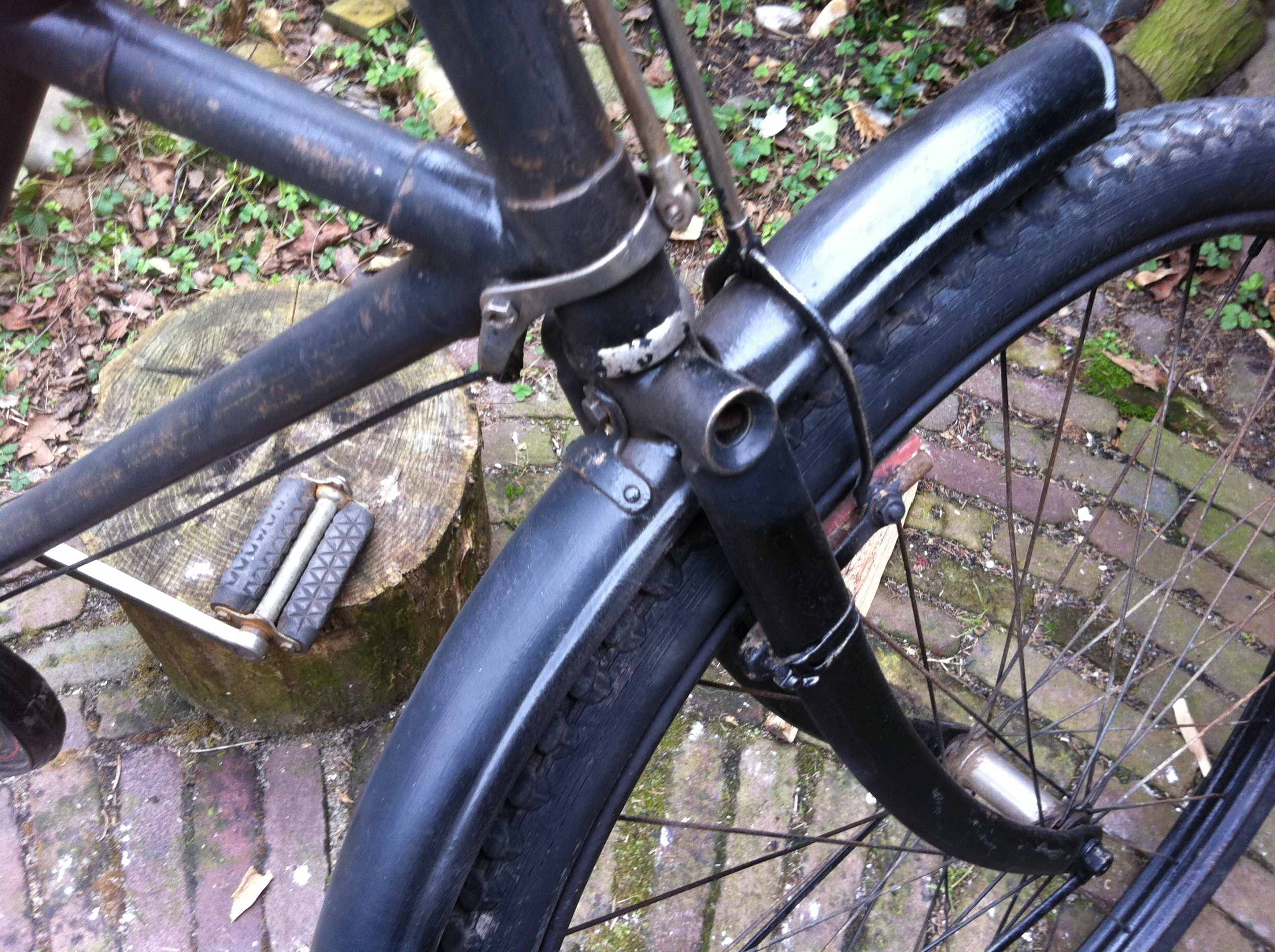

Beste forumleden,
Een verhaaltje daar horen foto's bij.
Ik heb een kleine collectie van de eerste dagen van de fiets.
Dus er zal in de loop van de tijd nog een update komen als de fiets gerestaureerd is.
Veel kijkplezier.
Michiel
Veel kijkplezier.
Michiel
- pedaal van Raleigh.jpg (485.21 KiB) 7799 keer bekeken
- Raleigh zijaanzicht links.jpg (486.5 KiB) 7799 keer bekeken
- Raleigh voorwiel en voorvork.jpg (478.3 KiB) 7799 keer bekeken
- Raleigh achterwiel en kettingkast.jpg (478.87 KiB) 7799 keer bekeken
- Raleigh kettingblad.jpg (481.02 KiB) 7799 keer bekeken
- Raleigh 1922 .jpg (486.01 KiB) 7799 keer bekeken
- Raleigh origineel voorspatbord.jpg (478.77 KiB) 7799 keer bekeken
- Je moet de waarde zien.jpg (480.7 KiB) 7799 keer bekeken
- uitpellen begint.jpg (470.29 KiB) 7799 keer bekeken
He Michiel,
mooi zeg die originele spatborden, precies zoals ze moeten zijn. met dat stevige beugeltje geklonken op het spatbord. hoe is het met je achtervork, de staande moet je die los nemen om het wiel te verwijderen? Een mooie complete fiets zo te zien en nog goed in het nikkel.
Succes met de restauratie .
Groet, Martin
Groet, Martin
