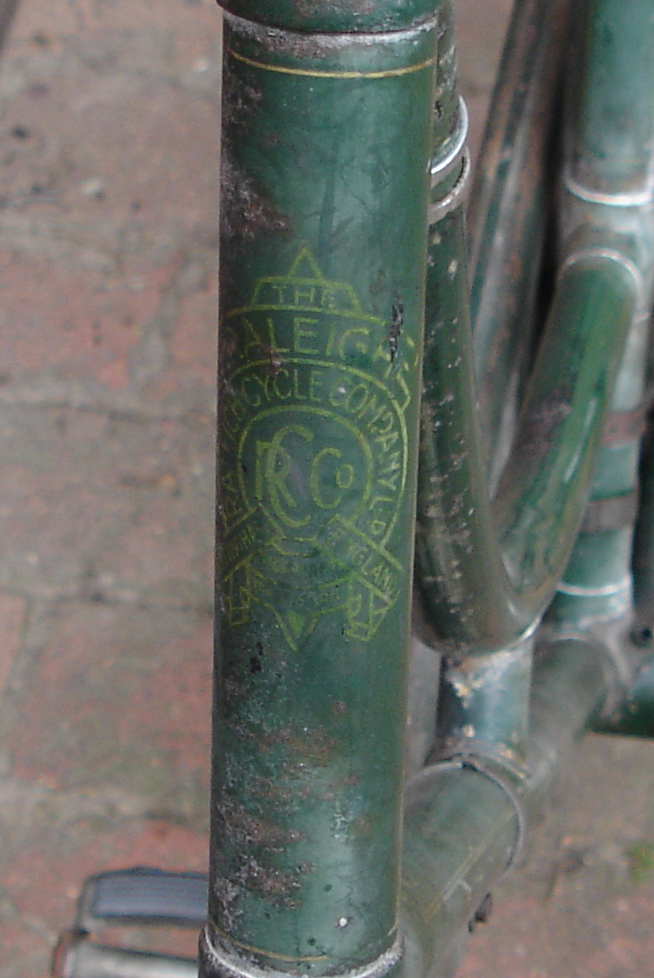

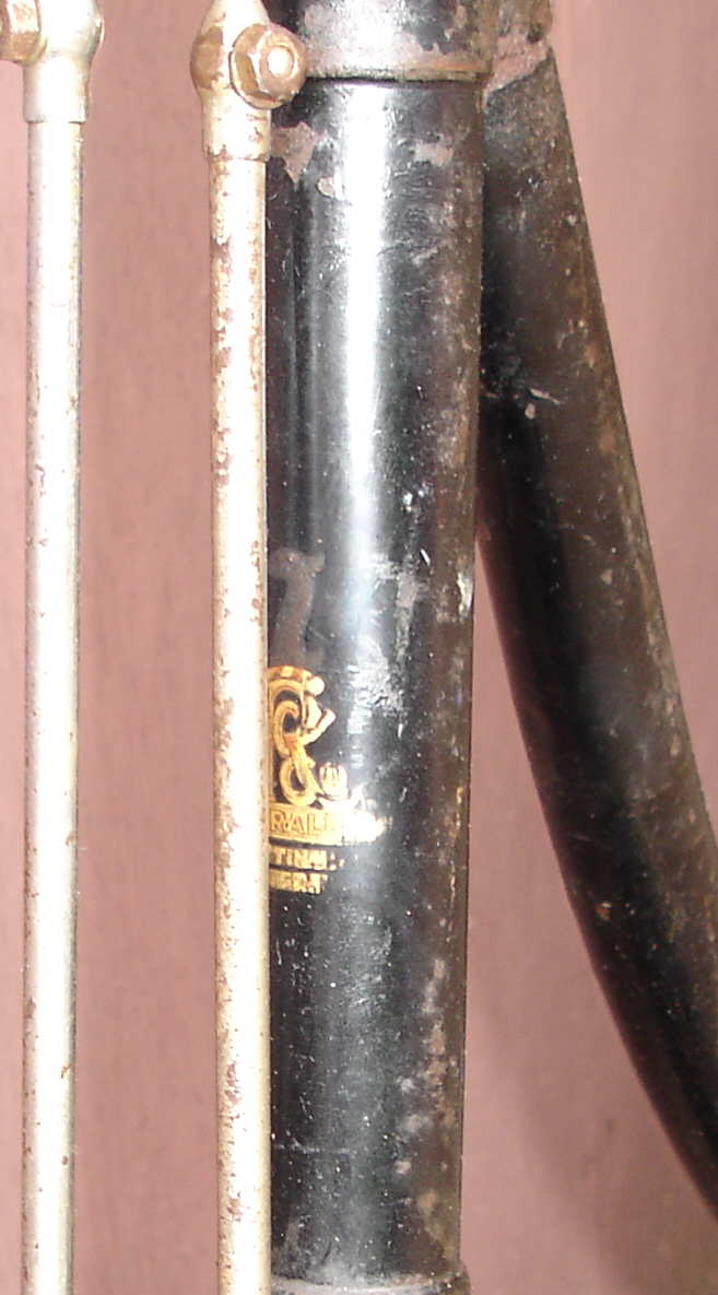

Wat we al vermoedden blijkt het geval te zijn; Raleigh leverde nog kruisframe fietsen naar Nederland toen ze in Engeland al uit het programma gehaald waren.
In Engeland was het tot 1932 het duurste Raleigh model, de Superbe. In Nederland werden ook goedkopere uitvoeringen geleverd, zonder versnellingen en zelfs met lakdoek kettingkast.
Zie de zojuist aan de documentatiebank toegevoegde Raleigh catalogi van 1936 en 1939.
In deze Nederlandse catalogi wordt er ook de nadruk op gelegd dat er alleen garantie wordt gegeven op Raleighs voorzien van het oude logo! Daarin verschilden de fietsen die officieel geïmporteerd werden van de in Engeland geleverde en de grijze import. Die hadden het in de jaren tien ingevoerde logo met de vogel op het balhoofd.
Raleigh GB 1932.jpg (74.39 KiB) 7839 keer bekeken
balhoofdtransfer op een Raleigh van 1932 die gebruikt naar Nederland kwam
Raleigh NL 1935.jpg (55.19 KiB) 7839 keer bekeken
balhoofdtransfer op een Raleigh van 1935 die nieuw naar Nederland kwam
Michiel, ik ben heel benieuwd wat voor logo bij jouw kruisframe tevoorschijn komt als je de lak er 'afgeschild' hebt.
Sjoerd
