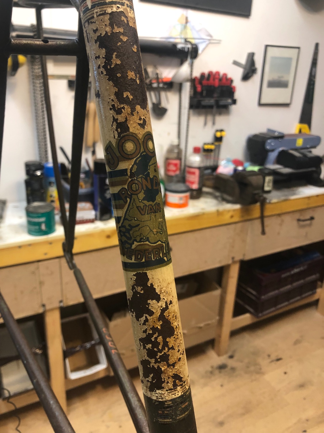

De lak en de transfers zijn flink aangedaan en verkleurd en ik durf niet echt stevig te poetsen om wat er nog over is van de transfers niet ook nog te verliezen. Dus we fixeren het maar zo.

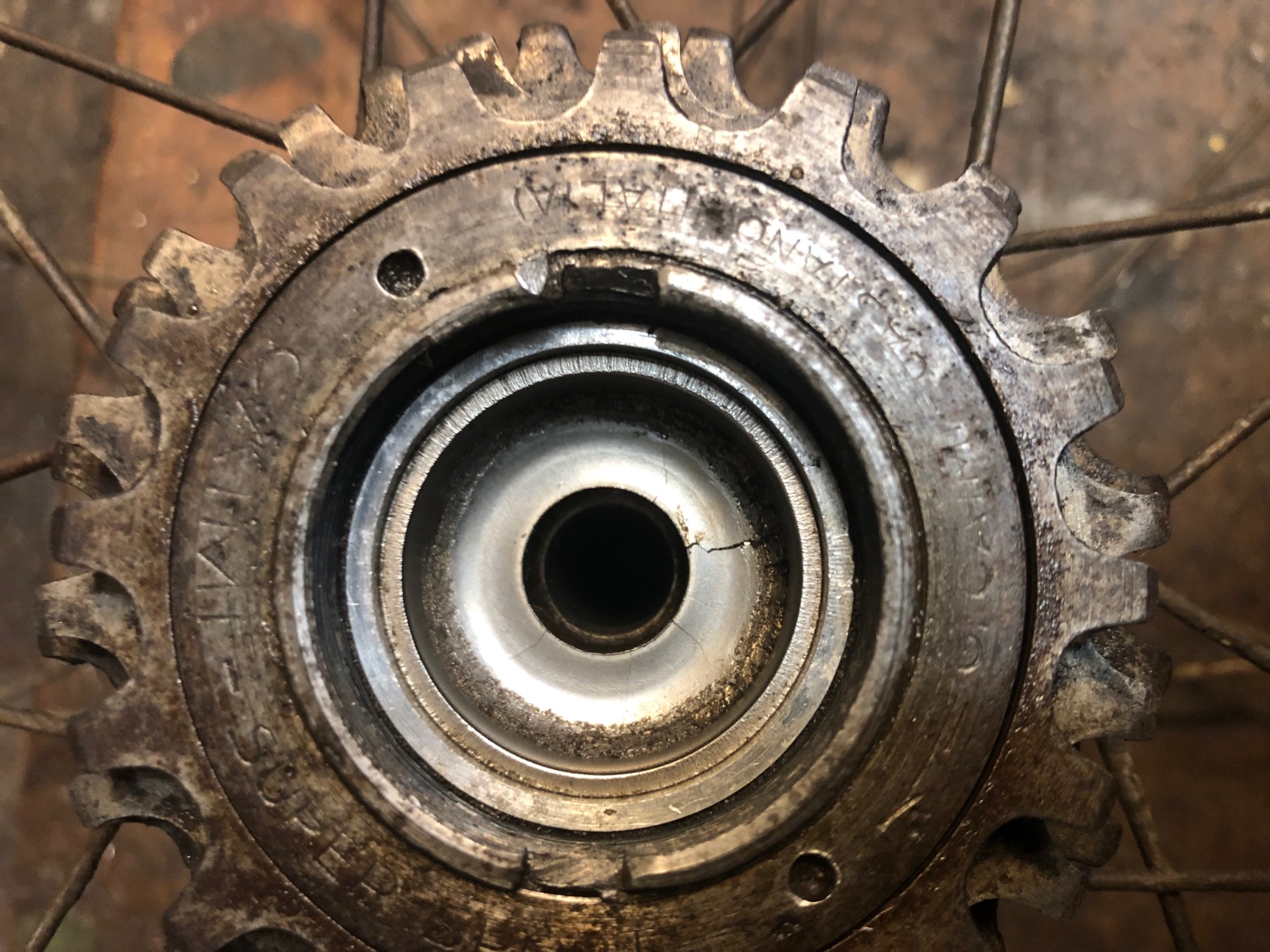

2. De rechtercup van de achteras is slecht, erg ingelopen en ook gescheurd. In principe is die cup er in geperst en kan ie er dus ook weer uit.
Heeft iemand daar ervaring mee?
Zelf dacht ik een (inbus)bout met het draadeinde in het asgat in de cup te lassen en dan de cup er uit te tikken (?)

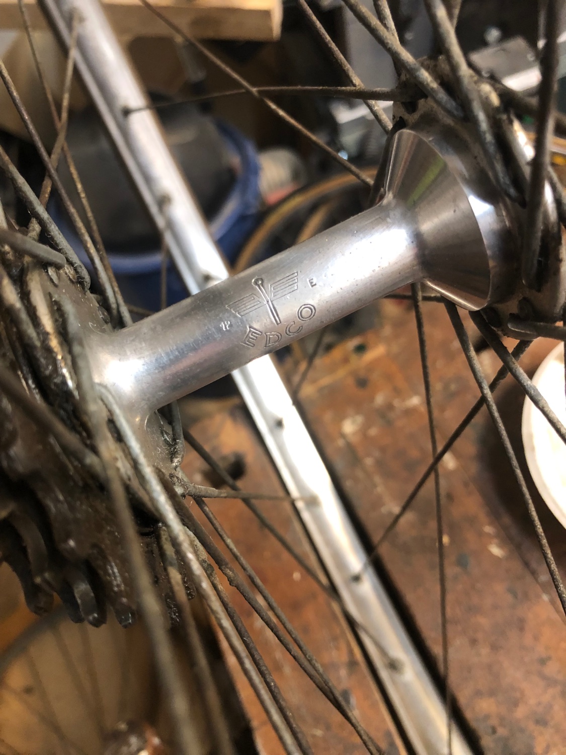

Belangrijker vooraf is de vraag of er nog aan een vervangende cup te komen is. Buitenmaat is 29,8 mm. Naaf is EDCO.

De ruimte waar de cup in zit is de eerder genoemde 29,8 mm
Asgat is 12 mm.

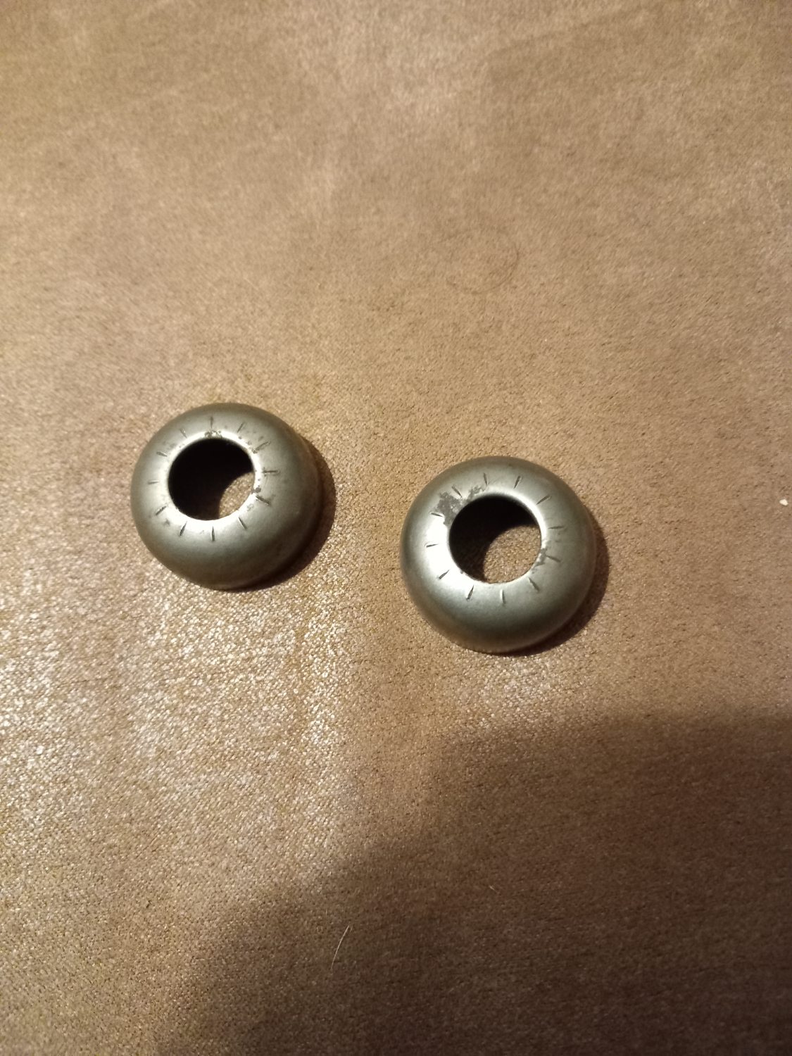

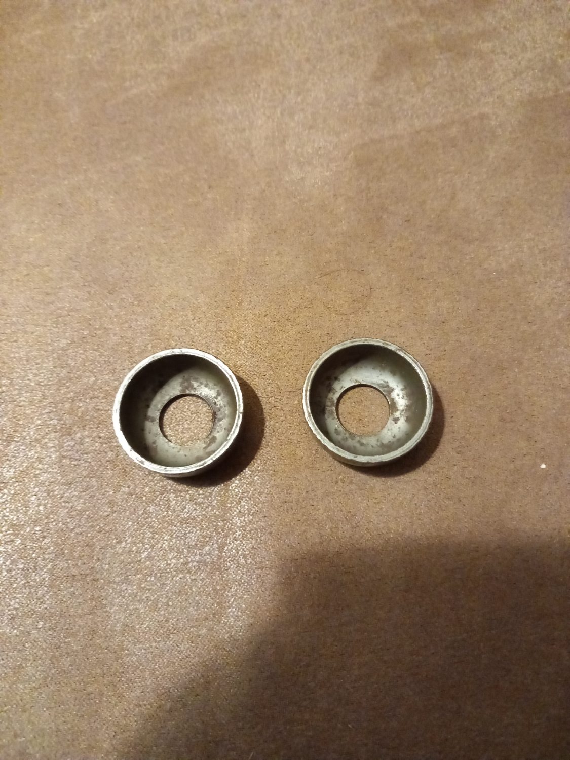

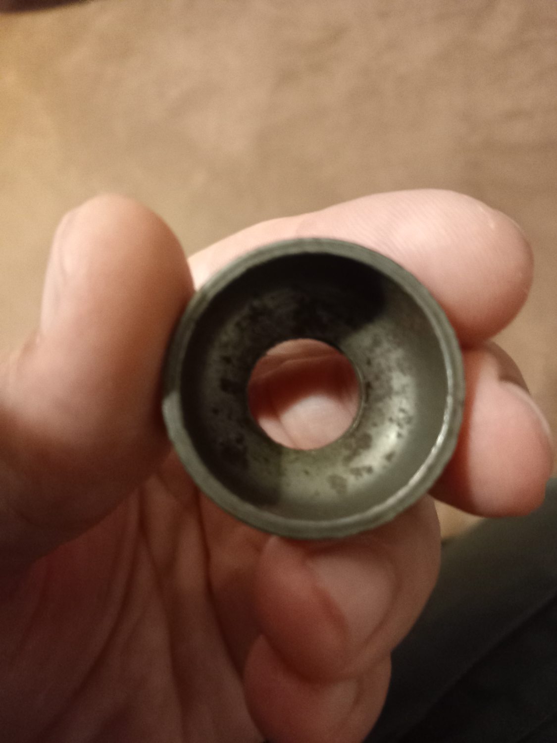

Als de binnendiameter vd naafhuls 29,8 mm is dan moeten daar 30,0 mm lagerschalen in geperst kunnen worden. Het gat in dit setje lagerschalen is 13 mm

Lagerschalen in de diepvries en naaf in de oven. Vallen de schalen er zo in.

Voorbeeld van gereedschap om de oude lagers eruit te trekken:
https://www.hbm-machines.com/nl/p/hbm-9 ... AQEALw_wcB
Als lagerpersje kun je iets bedenken van een stuk schroefdraad, een paar moeren en een paar houders om je lagers in te persen. Voor eenmalig gebruik misschien een beetje duur om iets te kopen.
Misschien perst het makkelijker als je met zo'n verstripper-föhn de naaf een beetje warm maakt.
