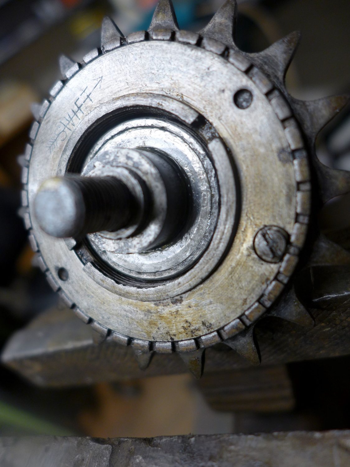

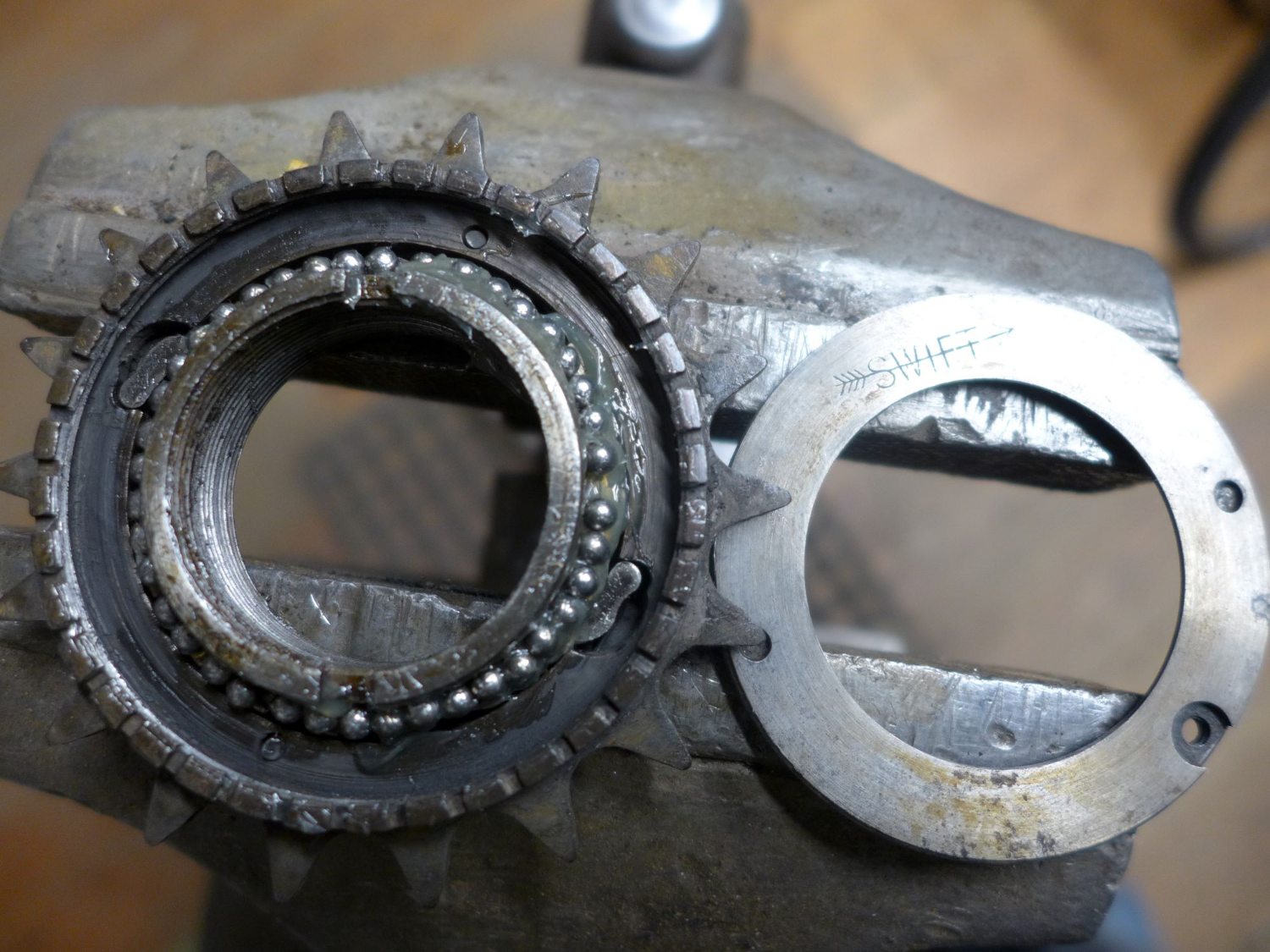

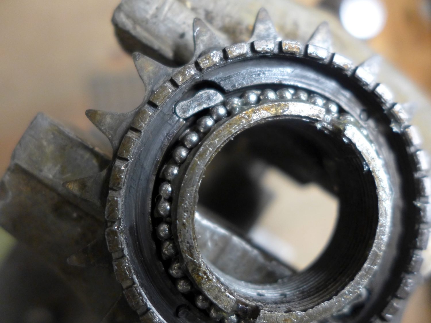

Ik vond bij de Swift ook nog een freewheel van het merk. Zat in een achterwiel dat in m`n Centaur damesfiets zit.
Daar moet weer een Centaur freewheel en naaf in dus dat kwam goed uit.
Fixatie door middel van schoefje,ring met uitsteeksel en ''kantelen'' rondom de lagerplaat
Het is het type freewheel dat andersom werkt. De tanden zitten in dit geval op de naaf en de twee pallen in het tandwiel.
Deze freewheels zijn iets makkelijker in elkaar te zetten omdat je na het plaatsen van de onderste kogels en het tandwiel de pallen er gewoon rustig in kan monteren. Bij het meer gebruikelijke freewheel zitten de veertjes in de weg bij het monteren van de eerste kogelrij.
Dit freewheel is nagenoeg geruisloos al heeft dat misschien ook wel te maken met de hoeveelheid vet die ik gebruikt heb.
Je hoort `m niet tikken.

vet in een freewheel :o :o ....
ik dacht dat er enkel fijne olie in mag, opdat de veertjes niet zouden kleven....of ben ik mis ? :?
Berichten: 2759
Re: Swift gents bicycle 1903
Je bent mis.
Of nou ja . Ik vind vet geen verkeerd middel Maar met mate natuurlijk.
Punt met olie is dat je het moeilijk hebt met monteren want de kogeltjes bewegen dan alle kanten op.
Het is wel fijn of zelfs noodzakelijk om ze even op hun plaats te kunnen plakken. Eventueel na montage spoelen met wasbenzine en daarna olie er in.
Ik houd het vet er in. Heb er nooit een probleem mee gehad.

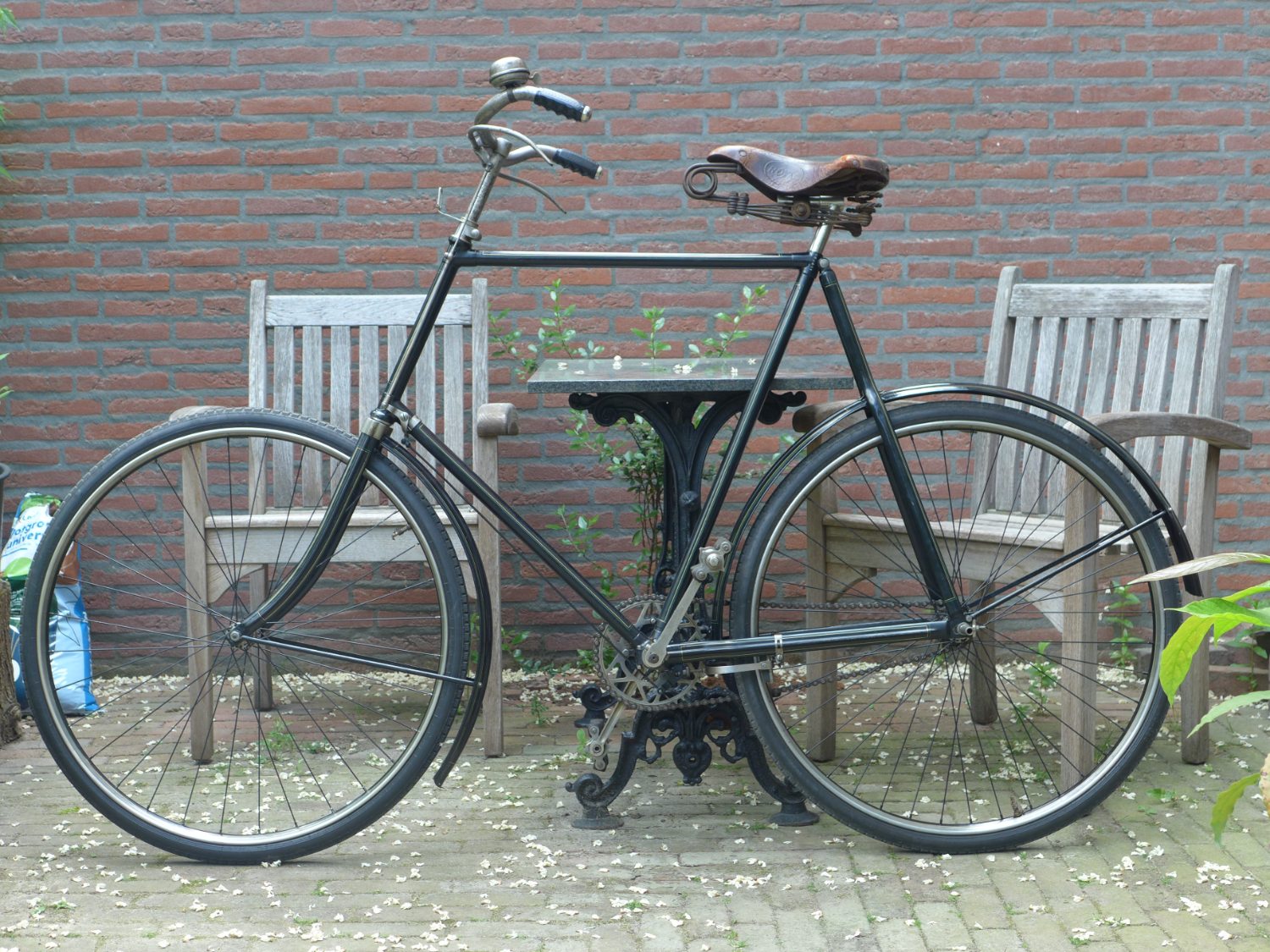

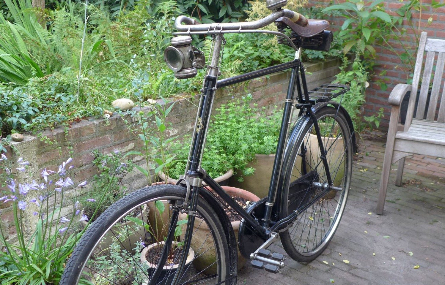

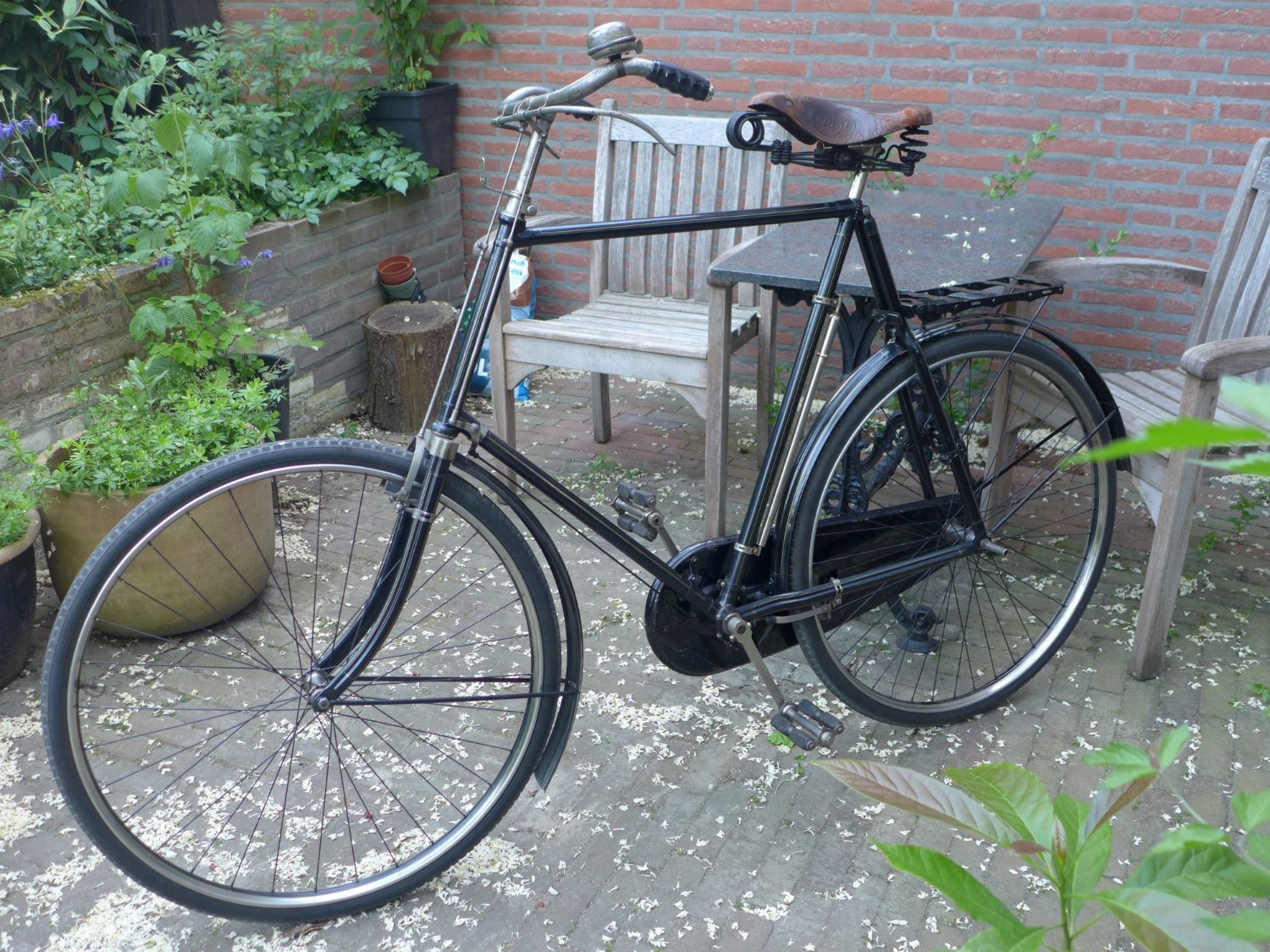

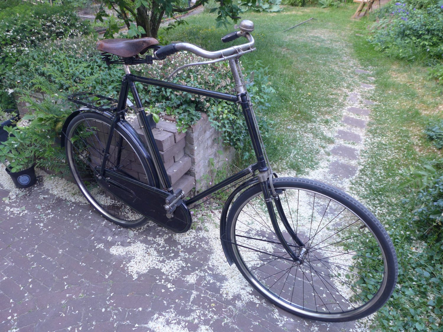

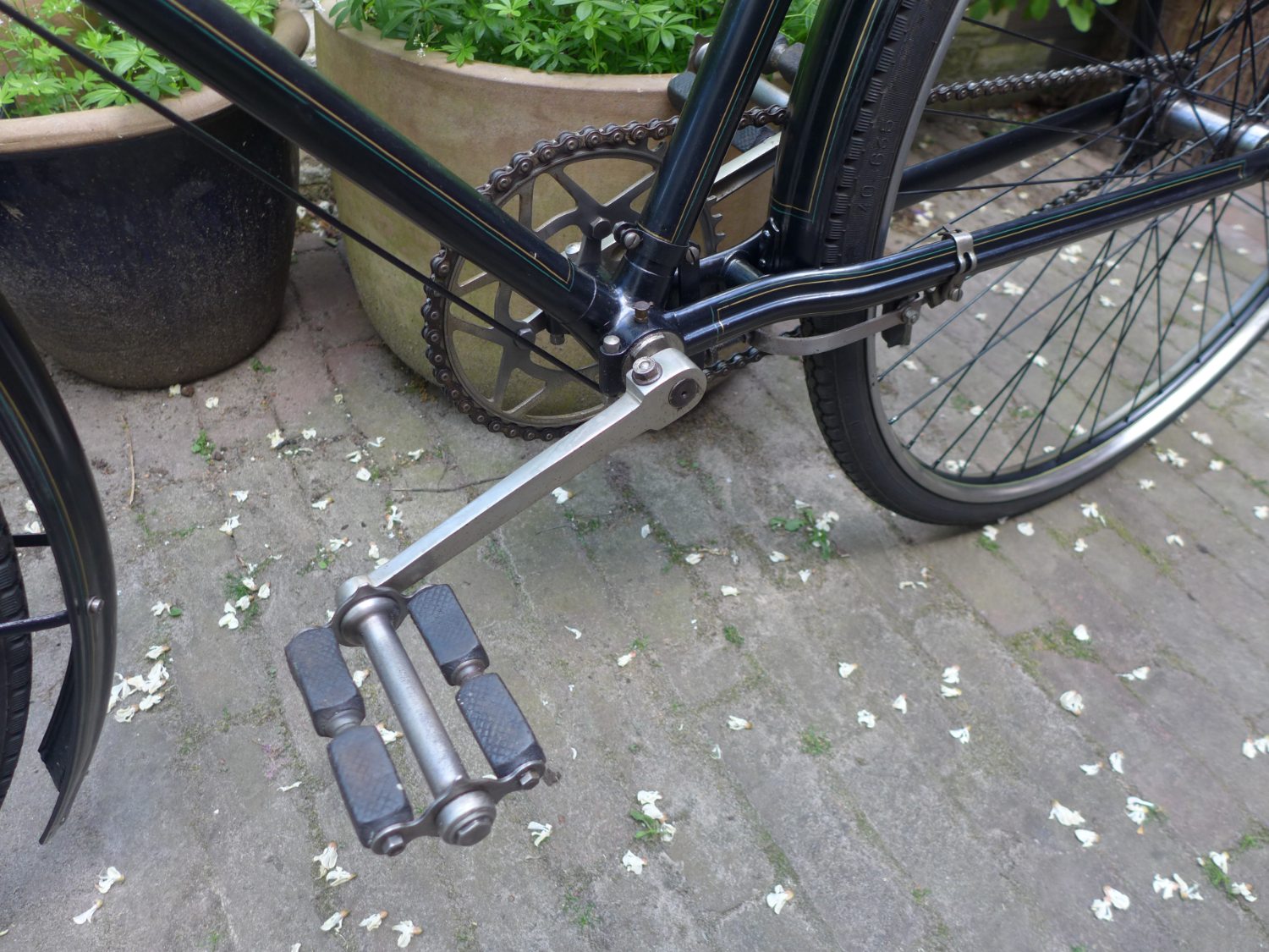

Inmiddels wat tijd gevonden om de fiets verder af te bouwen.

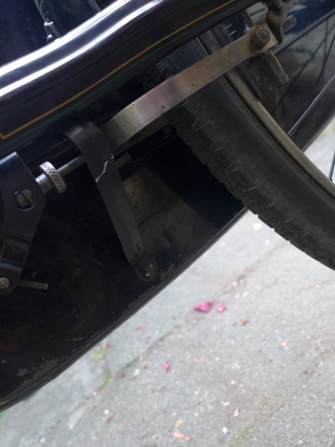

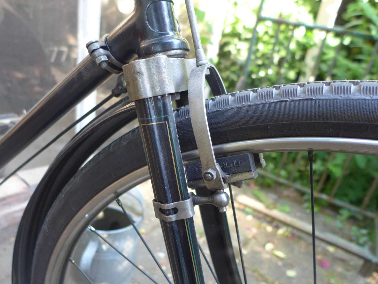

De voorrem heb ik voorzien van beugeltjes met een de pionnen zoals in de catalogus en zoals de Swift uit 1901 liet zien.Ik heb er wel een sleufje aan toegevoegd om meer verwantschap met de achterrem te te verkrijgen.

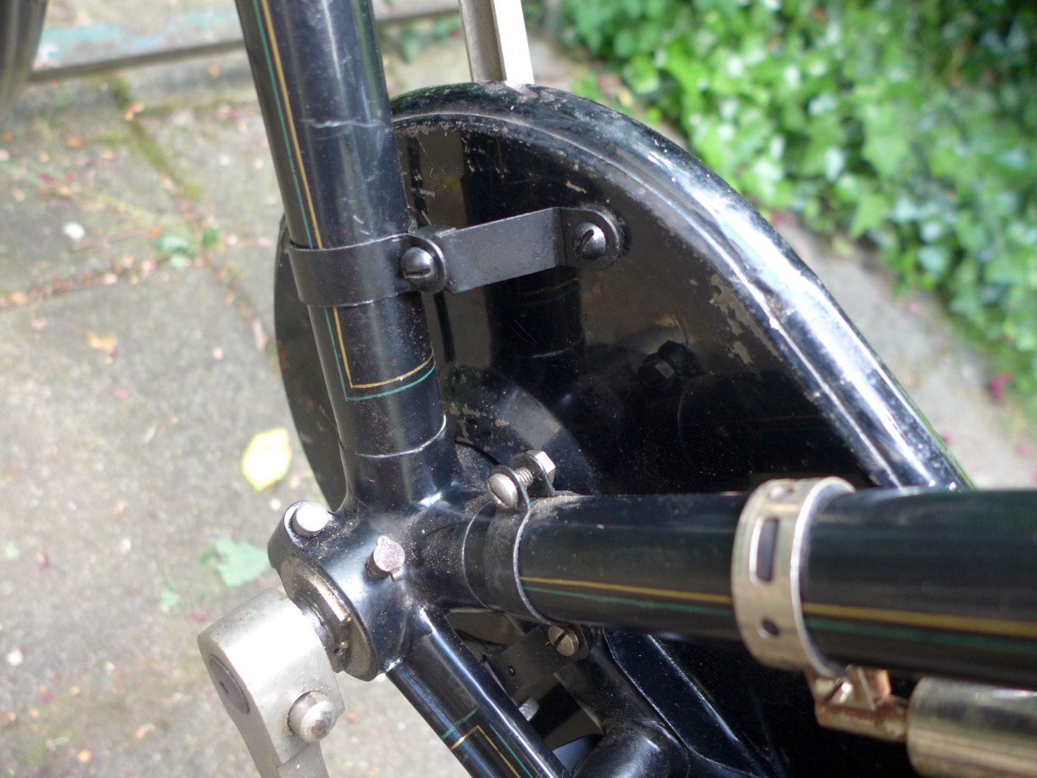

Ook de kettingkast zit er nu op. Ik dacht in eerste instantie met een inwendig ophangsysteem waarbij je vernikkelde schroeven aan de buitenkant ziet zitten maar dat bleek te moeilijk te realiseren.
Vandaar dus toch maar beugels buitenom zoals eigenlijk de bedoeling bij deze kettingkast.
Het verraste me opnieuw hoe makkelijk deze universele kettingkast past op de fiets. Er moest wel iets worden gewijzigd omdat de liggende achtervork wat hoger was dan de doorgang in de kast . Maar verder paste het vrij goed. Net zoals bij de Humber afgelopen jaar.
Ik heb wel achter rond de achternaaf de kast wat verder dicht gemaakt. Je keek aan de voorkant op het freewheel en dat vind ik lelijk.
Stukjes kettingkast dus toegevoegd dmv co2 lassen (heel dun materiaal!) Een aluminium strip als ondergrond voor het afvoeren van de warmte en het vlak houden van de las.
De fiets loopt goed en ook vrij van de kast. Ik heb de onderste beugel wat anders gemaakt dan gebruikelijk. Dit omdat de rem anders tegen de beugel aan zou lopen bij remmen.
De buizen van het frame blijken wat dunner te zijn dan gebruikelijk. Ik merkte dat bij het monteren van de pompklemmen. Er was er geen een (van de 10 of zo) die klemmend vast kon worden gezet. Blijkt nu dat balhoofdbuis ,schuine buis en zadelbuis 1/16 inch kleiner van diameter zijn dan de gemiddelde toerfiets. De boevenbuis is 1 inch wat wel vaker voorkomt.
Eigenwijs model al met al. Prima rij eigenschappen overigens . Wel is het verzet 44t-18t wat aan de lichte kant. Ik ben 50t-20 t gewend en dat is net iets zwaarder.

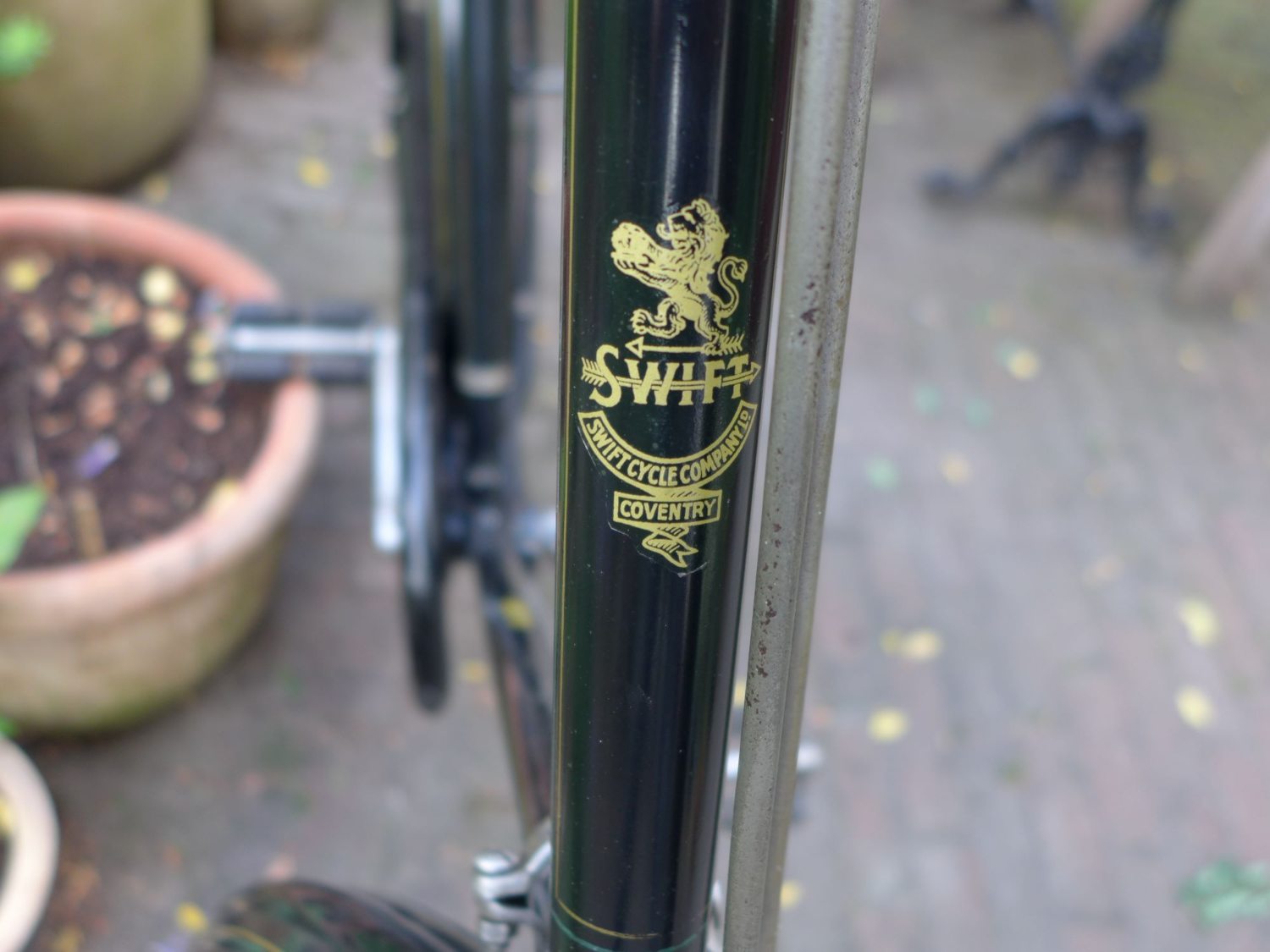

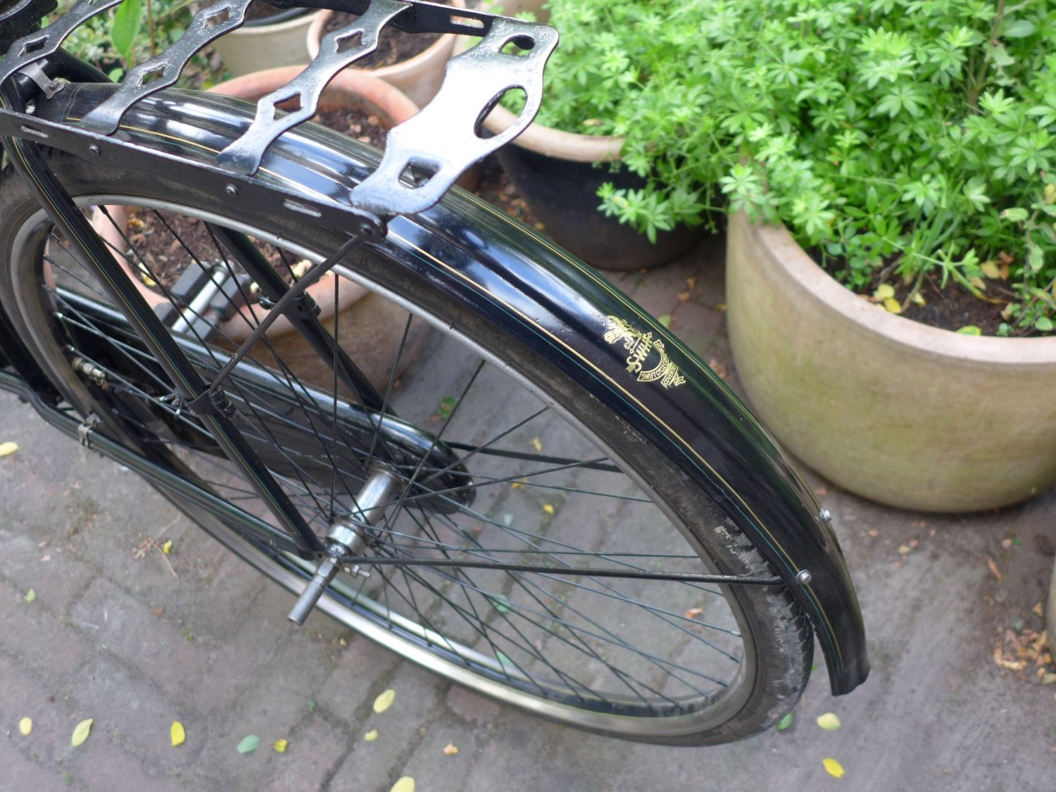

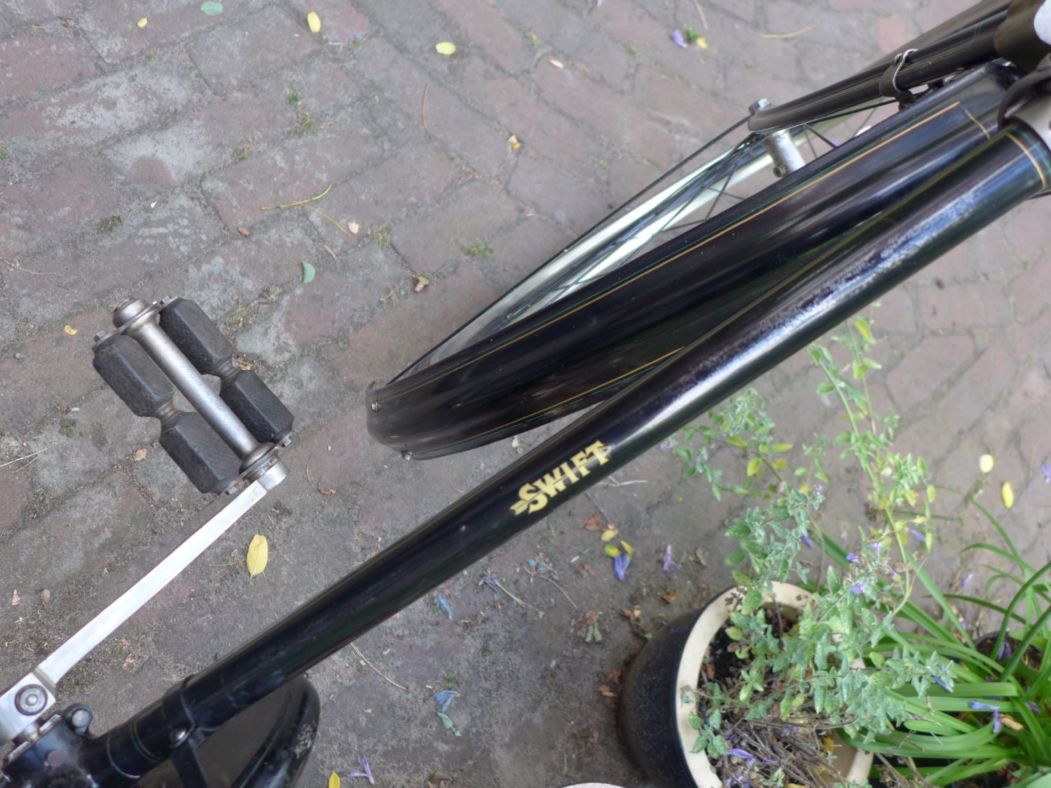

Ik heb nu transfers op de Swift kunnen zetten. Ze komen van Classic Transfers (UK). Een tip van Willem.
Het makkelijke is dat het water slide transfers zijn. Zo als vroeger de plastic modelbouwvliegtuigjes hadden.
Gaat erg gemakkelijk. 1 minuut in lauw water en dan op de plaats het papiertje er onder uit trekken of beter omschreven, met je vinger het transfer van het papier af laten glijden.
Het ziet er niet uit als een dik plastic ding. Overlakken met een terpentine basis blanke lak wordt aanbevolen.
Het eerste setje is nooit aangekomen maar na 6 weken wachten van mijn kant melde ik me en stuurde ze zonder kosten een tweede setje op. Heel goed van het bedrijf.
Je bent natuurlijk afhankelijk van wat er aangeboden wordt en wat het gewenste merk is, maar in dit geval was het een goede oplossing.
Het bedrijf heeft meerdere Engelse fietsmerken op de plank en ik meen ook een enkele Nederlandse en wat Franse en Belgische merken.
