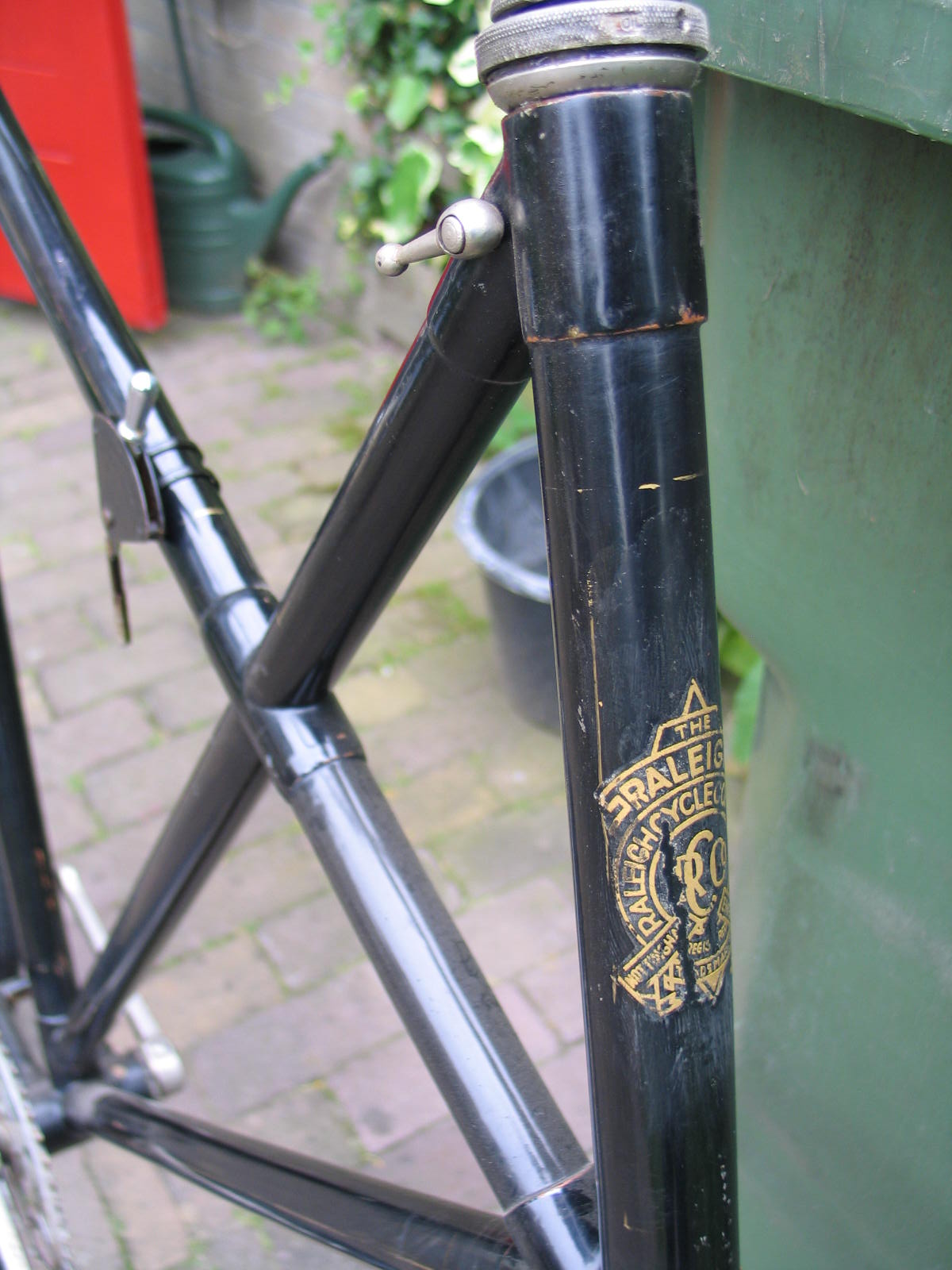

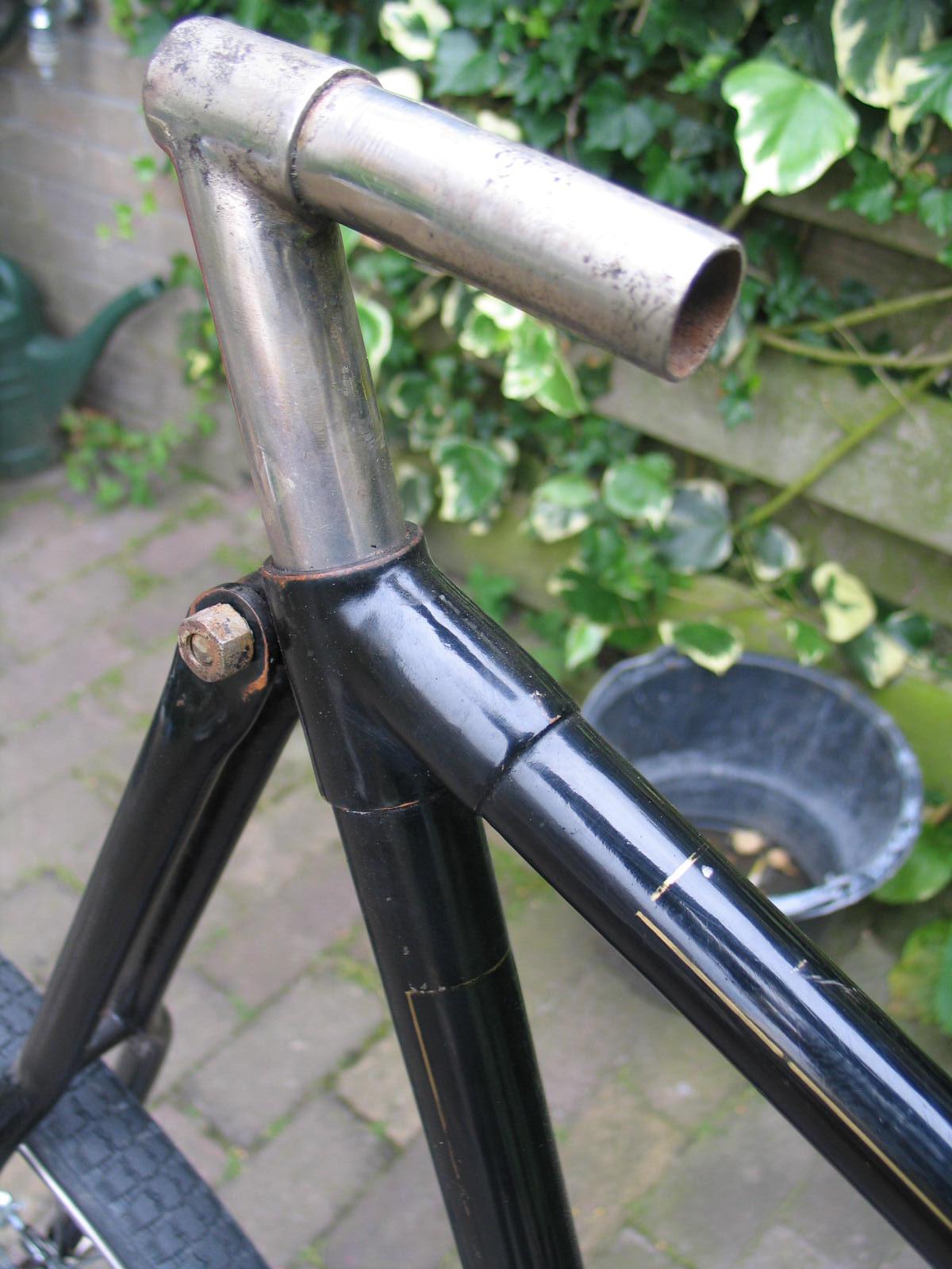

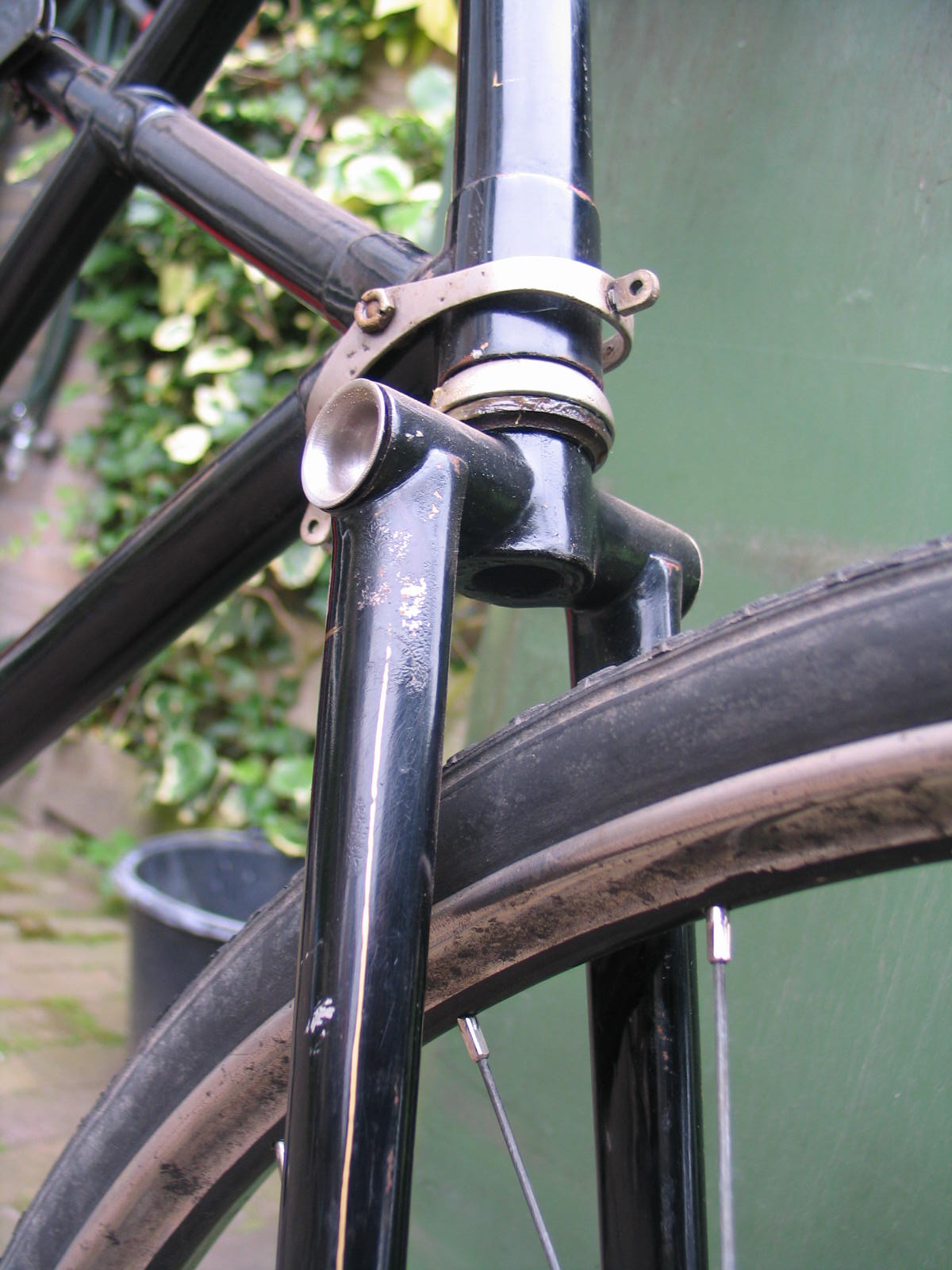

Goed werk Jasper. Omdat dat 'tijdelijke' achterspatbord er misschien wat langer op blijft zitten zou ik het toch maar even zwart maken.
Gaatjes: elke fietsenmaker had daar een tangetje voor.
Ik bezit dat niet, maar anderen hier op het forum beslist wel. Anders Harry Dijk?
Om oude lak te maken ben ik tegenwoordig lang bezig.
- zwarte kwastverf (geen grondverf nodig) van Tencoferro. Die heb je in zijdeglans en omdat je geen onderlaag hebt zijn krassen ook niet 'wit gekleurd'. Als je al een onderlaag neemt, dan menierood.
-paar lagen smeren en telkens weer gladschuren.
- Dan aflakken met goedkope spuitbusverf van action, hoogglans.
- dat met schuurpapier 600 weer een beetje dof schuren
- dan met commandant 4 (groen) het weer laten glanzen.
- dan kun je nog beschadigingen aanbrengen. Soms smeer ik tevoren kleine roestplekjes in met vet, daar krab je op het laatst de lak weg en voila, je hebt roestplekjes!
- biezen kan, maar met gewone lak is dat lastig om oud te krijgen vind ik. Beter lukt het me met goudverf van Motip, die kleine potjes. Dat is benzine oplosbaar als het nog niet 100% droog is, dus je kunt biezen en dan bijna alles wegpoetsen.
Het resultaat:
en het kan vast ook veel makkelijker, maar ik hou wel van dat klooien met verf....
