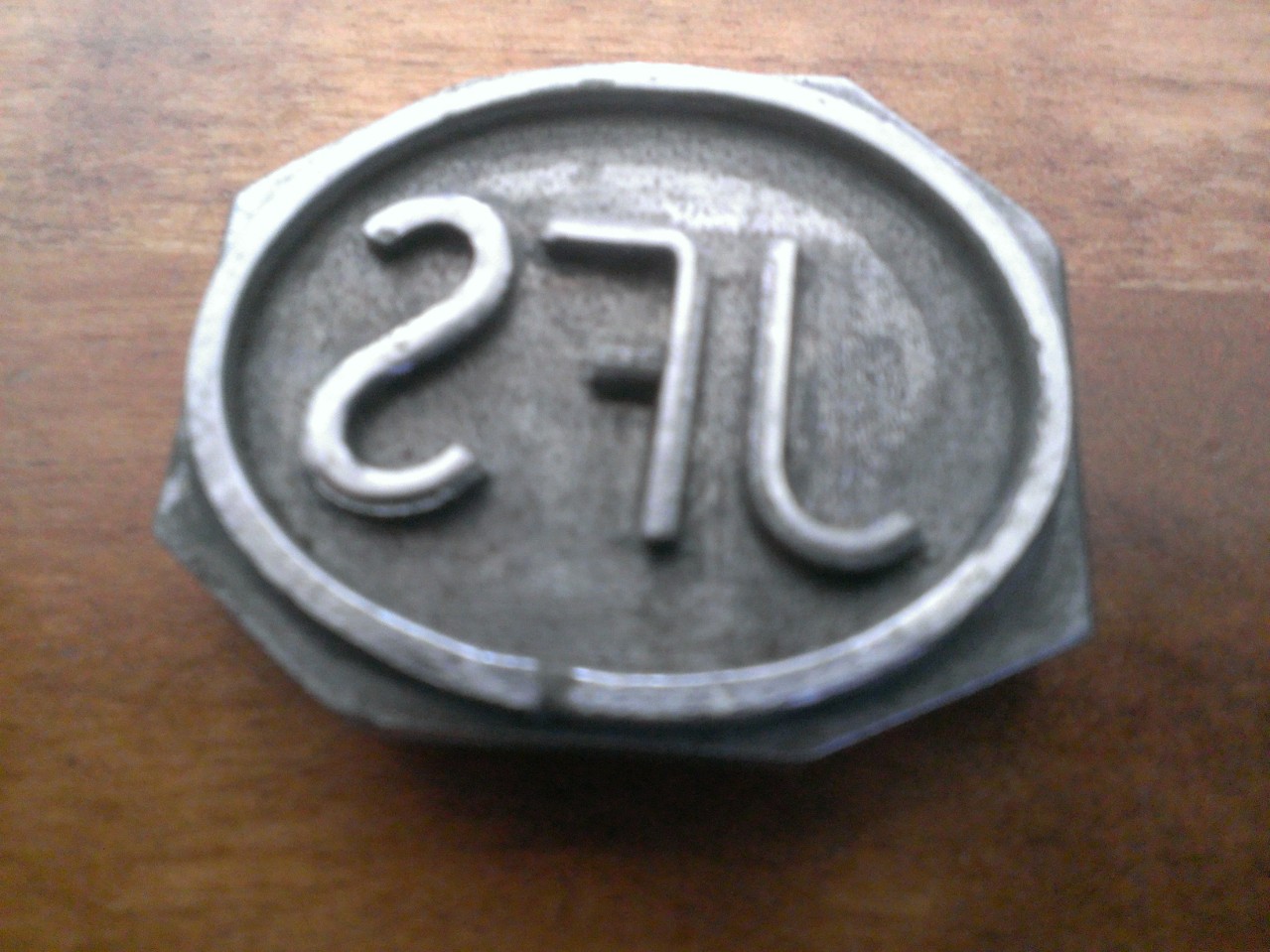

Maarten,

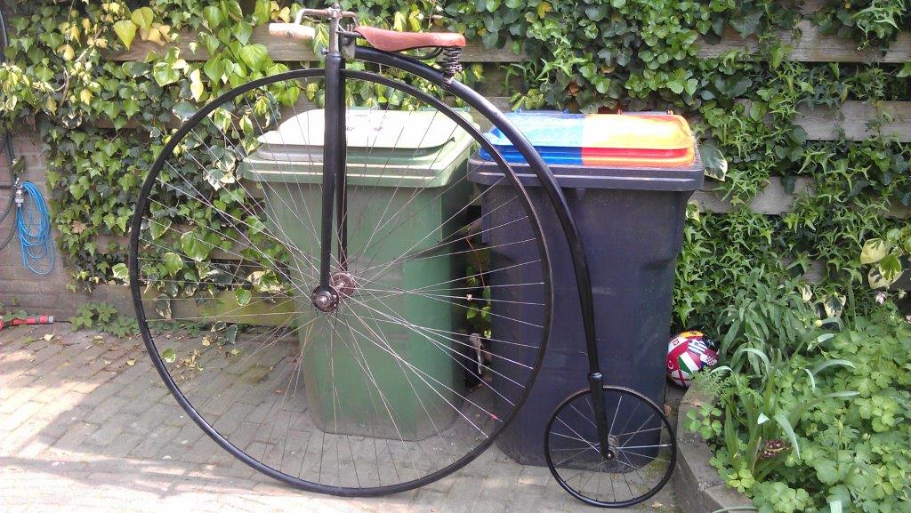

Gaat lekker zo. Als het leer een dag zo gespannen en je houd het leer nat. Ik sluit de mal af met lak zodat er geen vocht intrekt. Je kun dan het leer van de mal afhalen en met een stempel je eigen logo in persen. Je eigen logo ontwerp je zoals je hem wilt. dan je dit in Paint (windows>bureauaccescoires) spiegelen. je kunt dan dit uitzagen, of buigen en op dik ijzer plakken met metaalcompound van Bison. Mijn stempel heb ik van 1,5mm plaat een strip laten afsnijden gewoon met een rond tangetje gevormden geplakt. Als pers heb ik de bankschroef gebruikt.
Maak, niet de zelfde fout als ik, de onderkant anders als de bovenzijde. Het voorkomt dan hopelijk dat je het stempel op de kop perst.

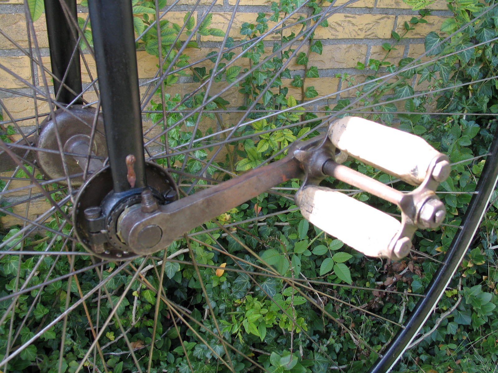

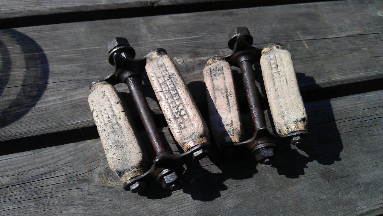

Afgelopen dagen weer wat klusjes voor de hoge bi gedaan.
De pedalen waren nog erg goed, maar ze waren van ongelijke breedte. Bij nader inzien bleek het rubber ingekort of ingedroogd, en de pedalen zijn dan met andere asjes (onder de rubbers) zo te stellen dat ze smaller worden. Ik heb weer bredere asjes gemaakt en met wit rubber de bestaande pedaalrubbers verbreed. Niet helemaal gelukt, het is duidelijk te zien als je erop let, maar ik wilde de oude rubbers per se bewaren. Volgens een Duitse verzamelaar zijn het de originele rubbers van ca 1889-1890.
Beter gelukt vind ik het zadel. Zit er mooi op he? Op de foto's zie je ook het stuur-in-wording, en natuurlijk nog een project op de achtergrond waar ik ook veel vrije tijd in steek.
Fijne Pasen allemaal!

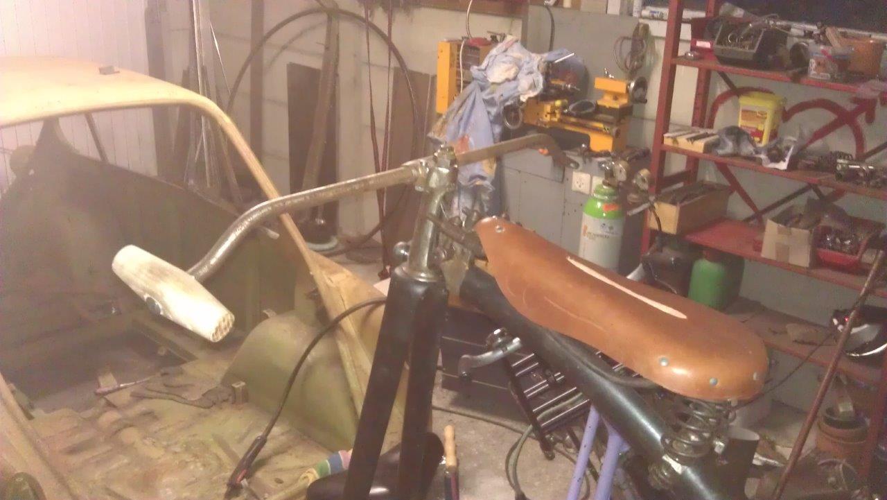

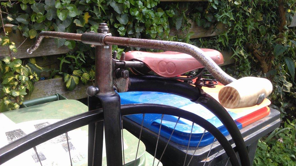

Re: Weer een hoge bi erbij!

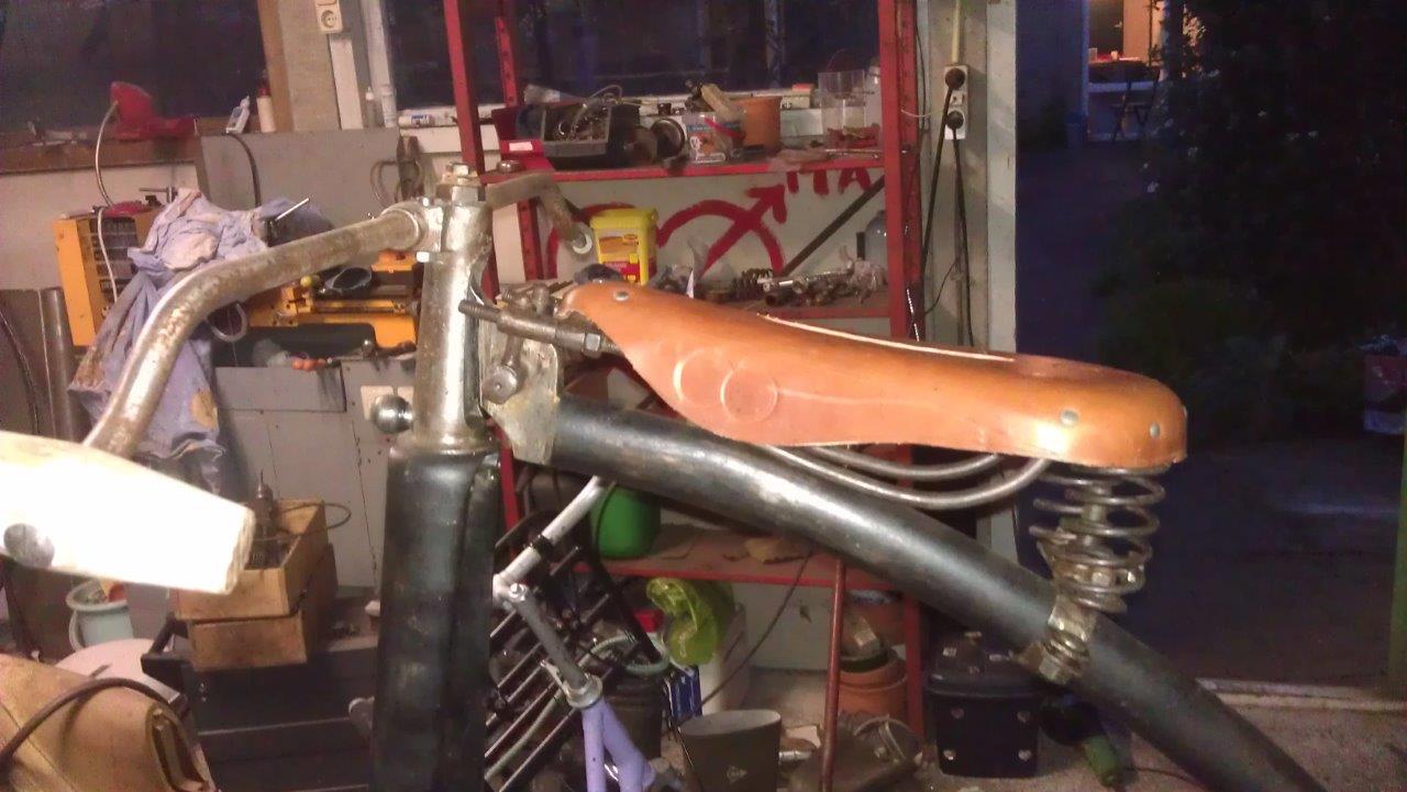

en nog maar eens een tussenstandje. Het begint nu een overzichtelijke klus te worden, maar zondag rijdt hij zeker nog niet mee!

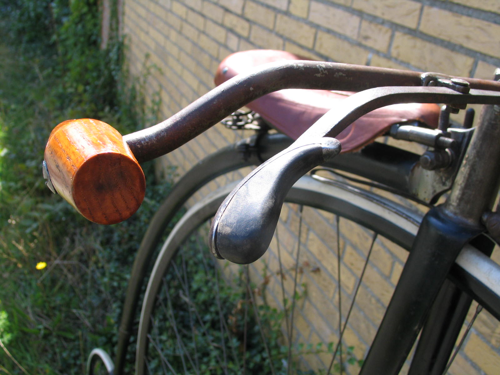

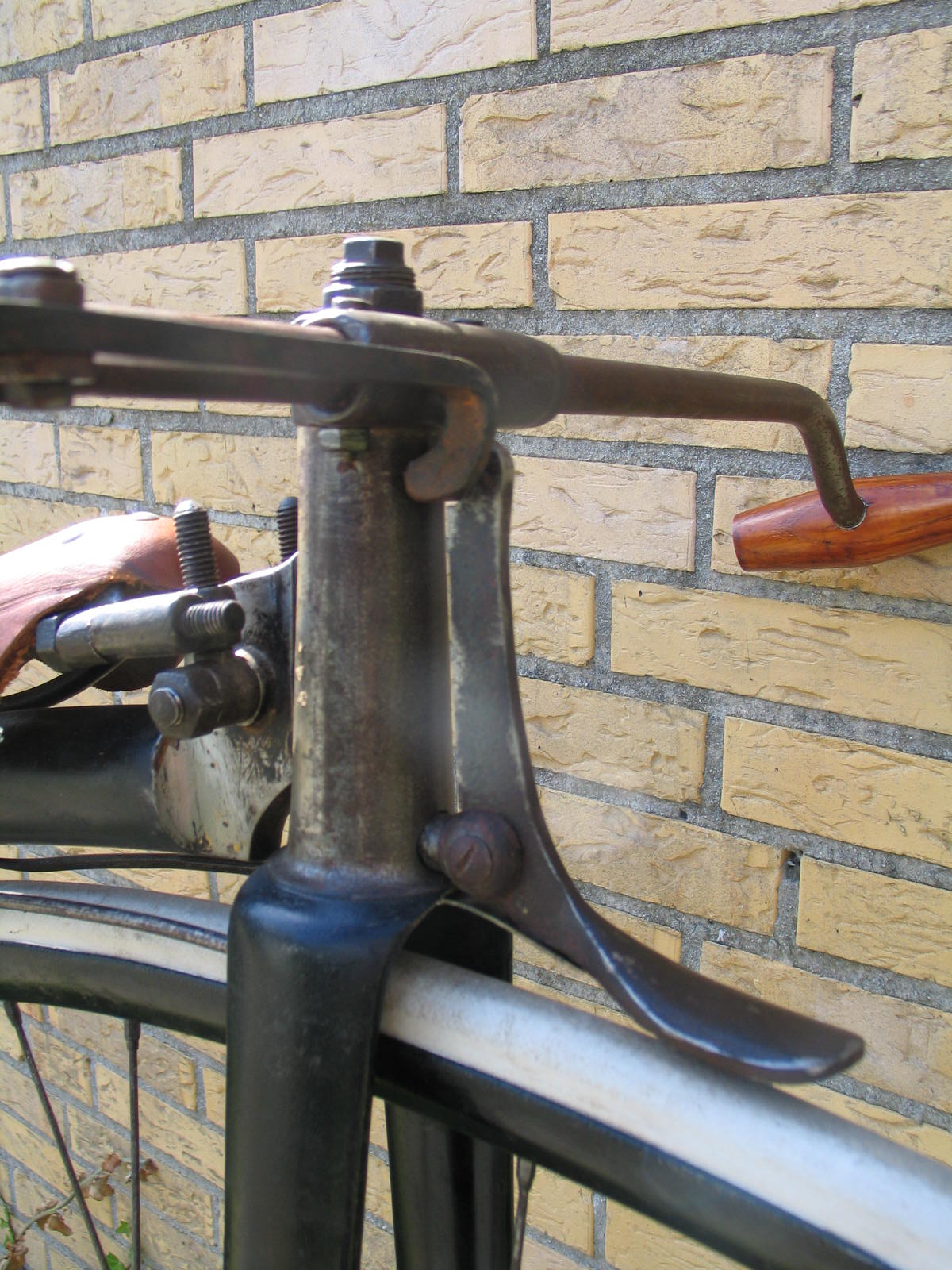

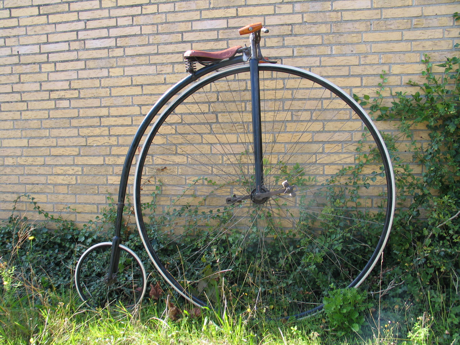

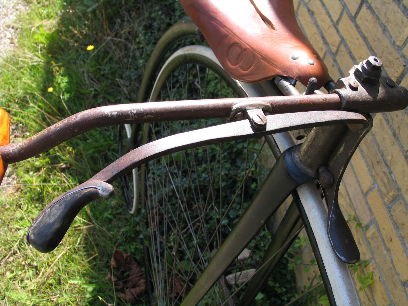

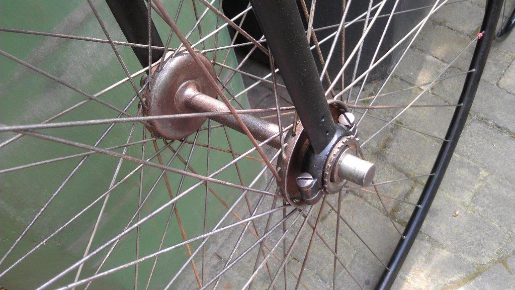

de hoge bi voor Lian is klaar !

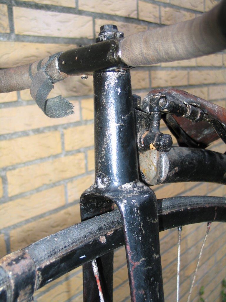

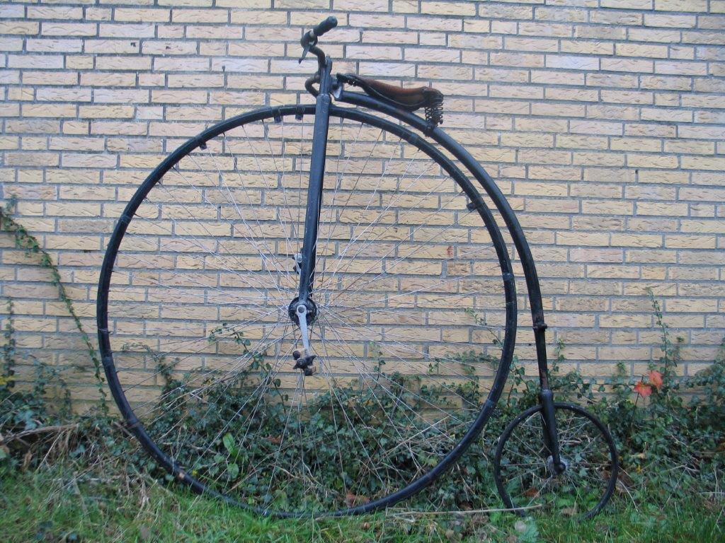

Na bijna een jaar restaureren en het bijmaken van verschrikkelijk veel onderdelen is de hoge bi klaar.
eerst nog maar 2 plaatjes van de staat bij aanschaf: Ik kocht de fiets op ebay.de omdat mijn dochter Lian van 14 ook graag hoge bi wilde rijden.
Op het feest van Kaspar en Michiel in Utrecht op 13 sept. gaat dat gebeuren, ze is al aan het oefenen.

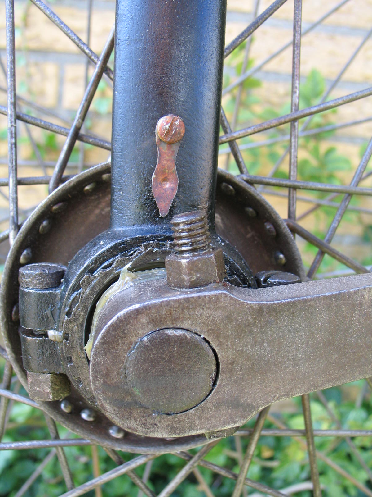

Het model is een CMC, (Coventry Machinists Co.) maar dan zeer waarschijnlijk een Duitse licentiebouw. Het zou bijvoorbeeld een Adler kunnen zijn.
Uitgaande van het CMC-concept heb ik de volgende delen bijgemaakt:
- beide stuurhelften
- handvatten van hout
- remlepel op het wiel en bevestigingsdingetje en veertje
- de 'jasbeschermer', de veer die onder de backbone zit en met het stuur meedraait
- alle achterspaken zijn nieuw gemaakt, net als de spaaknippels
- 20 van de 60 voorspaken zijn venieuw, de 20 bijhorende spaaknippels heb ik nagemaakt.
- de handle voor de rem die langs het stuur loopt. Het handvat daarvan heb ik vanbuffelhoorn gemaakt, leuk materiaal dat zich laat bewerken als handhout. Voor 6 euro kocht ik een 'hoorntje' van 15 cm. op ebay.de
- het leer van het zadel.
- de 'veertjes' en bijbehorende schroefjes voor de oliegaatjes boven de voorwiellagers.
- dan heb ik nog flink schoongemaakt, hier en daar wat herlakt, scheuren in de voorvelg gelast en nieuwe banden aangebracht.
Best een klus dus. Maar hij rijdt mooi strak met dat kruisgespaakte wiel, de ovale backbone en de holle voorvelg. Was een mooi project!
Heel mooi Maarten!
groetjes Mark
groetjes Mark
Hallo Maarten .
Je hebt er weer een mooie fiets van gemaakt .
Ziet er goed uit .
Ga je nog wat aan het uiterlijk doen ?
Ziet er goed uit .
erg mooi resultaat Maarten ; alleen de lak van de handvatten en het nieuwe leer vind ik wat opzichtig tegenover de rest van het rijwiel ; kan dit geen ,,verouderingsproces,, ondergaan ?
