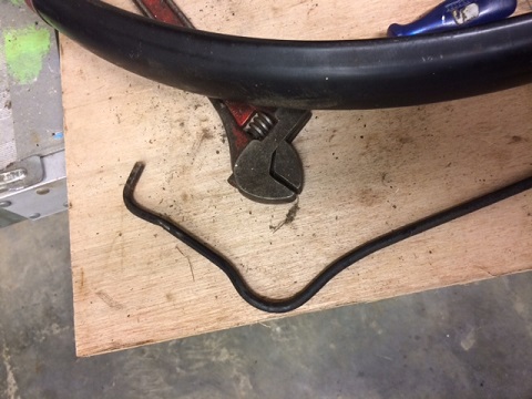

Vraag: In het achterspatbord zit een stang vast gemaakt met daarin het stroomdraad voor het achterlicht. Ik draad krijg ik er met geen mogelijkheid uit. Enig idee wat ik kan doen?
- stroombuis.jpg (63.98 KiB) 6731 keer bekeken

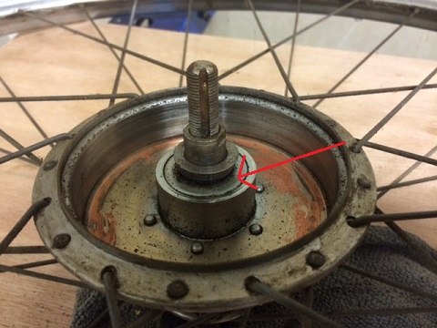

Trommelrem Voor: Vraag hoe krijg ik de 2 kogellager conussen eruit kan krijgen, moet dat met een tik aan de achterkant?
- trommelrem voor.jpg (66.09 KiB) 6730 keer bekeken

Beste Frank,
Wat betreft de voornaaf ;Om die los te krijgen dien je de conus (het deel wat op de as zit geschroefd) los te draaien.
Als het niet wil kun je de andere kant tijdelijk vast zetten in de vork of in een plaat met gat en een wielmoer ter fixatie.
Er liggen mogelijk wat dunne ringetjes op de conus en die zijn bedoelt om de trommelremplaat op de juiste afstand tot de trommel te houden. Die ringen moet je bewaren en terug zetten voor een juiste afstelling.
Als de conus los is kun je de as uit de naaf halen wat blijft zitten zijn de cups (schaaltjes in de naaf)en de stofkappen met vilt. De conus aan niet-trommelrem kant zit met een borgmoertje op de as gefixeerd .Bij een juiste positie steekt de as tenslotte aan beide zijde van het wiel in gelijke mate uit.
Bij het uitnemen van de as zullen
enkele kogels wel direct uit de naaf vallen.
Dit zijn kogels van 1/4 inch en het is goed om deze te bekijken op schade. Even zo de cups en conussen. In de meeste gevallen is er wat schade op de loopvlakken . Dit is te ondervangen door een conus in de draaibank op te schonen
Of je vervangt de conus en of cup door een ongebruikte.
Daar is niet makkelijk aan te komen.
Derde oplossing is de boel schoon maken en gewoon terug zetten.
Ik zou de cups er niet uit tikken als je geen goede vervanging hebt . Heel makkelijk sla je namelijk een stuk uit die schaal.
En zonder vervanging ben je dan verder van huis.
Wat betreft de kabel van de verlichting die door het buisje en het spatbord loopt; Als je niet wat geluk hebt dat de boel toch nog los komt dan heb je dus een kabel die vast zit en niet meer te gebruiken is. zeker de buis heeft zo veel krommingen dat bij roestvorming de kabel er niet meer uit te krijgen is.
eventueel kun je m los stoken (de isolatie verbranden) maar of dat succes heeft durf ik niet te zeggen.

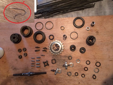

Sturmey-Ascher project is begonnen, als ik alles uit elkaar haal merk ik dat pallen het veertje mis. Dit was de oorzaak dat het ratelen niet hoorde. Maar nu, hoe kom ik aan zo'n micro veertje? Help, wie heeft zo'n veertje voor mij
fijne kerstdagen
Frank
fijne kerstdagen
Frank
- SA Hub.jpeg (75.19 KiB) 6664 keer bekeken

Beste Frank,
Ik heb een keer een doosje met 100 veertjes bij fietsonderdeelxl gekocht. Ze zijn kwetsbaar, dus ik weet niet hoe ik het veilig kan versturen, misschien een klein plat doosje?
Groeten, Y.

Ooo dank, stuur mij even een PB dan geef ik mijn adres, je kan ze plakken op een stukje plakband. Als er kosten zijn betaal ik ze, Gr FrankDurabo88 schreef:Beste Frank,
Groeten, Y.
