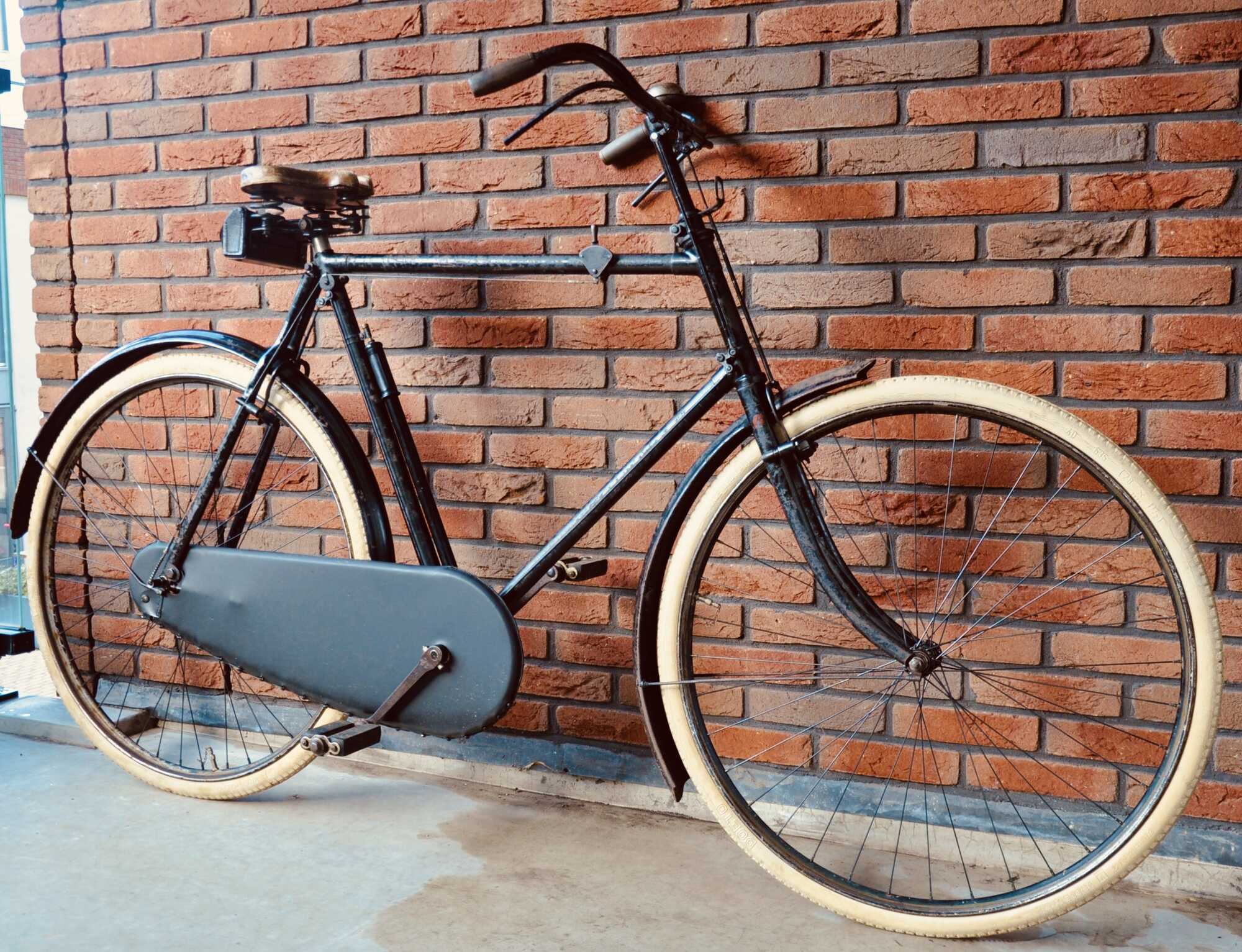

Geduld is een schone zaak...
Vandaag heb ik eindelijk na meer dan 5 jaar (ik kocht de fiets op 25 juli 2014 van Dhr. Woddema in Zoutkamp) wat rondjes kunnen maken op deze BB 60 uit 1929 die qua onderdelen nu grotendeels klopt en weer rijdt als een trein! Met dank aan MaartenW!
Ook vele andere leden van de vereniging hebben op de één of andere manier een bijdrage geleverd om de fiets weer compleet te krijgen. Dank allen! Ik zal er nog eens een uitgebreid verslag over schrijven.
Voor nu alvast een ‘sneak preview’. Het kettingkast lakdoek dat Maarten speciaal voor de fiets heeft vervaardigd zal nog wel wat verweren de komende jaren. Gelukkig heb ik geen haast... :D

Ha Jasper: mooi!
Bijzonder detail: jouw spatbord stangen zijn de dunnere, op mijn volledig originele BD uit 1929 zitten de dikkere (die is eind 1933 afgeleverd). Ik ben er van overtuigd dat jouw en mijn uitvoeringen allebei origineel zijn en dat met name het aflever moment bepaalt welke versie ze af fabriek monteerden. Hoe kijk jij hier tegen aan?

@Wouter: Ik stel voor om hierover een ‘Fongers spatborden en spatbordstangen’-topic te openen. De discussie blijft namelijk maar terugkomen dus het wordt tijd om tot een goed onderbouwde gezamenlijke conclusie te komen...
De spatbordstangen op deze BB zijn overigens niet origineel van deze fiets. Ze zaten op een BB 60 uit het Velorama met een framenummer uit 1930. Ik heb volgens mij nog wel ergens staan wanneer deze is afgeleverd.
Verder vermoed ik dat de spatborden (die op de fiets zaten toen ik hem kocht) een keertje vervangen zijn geweest. De stangen en de borden hoorden wel bij elkaar (afgaande op de rode grondlaag die bij beide aanwezig is en de montage) maar MaartenW wees mij er laatst op dat de achterspatborden rond 1929 bij het frame verder doorliepen en aan de achterkant daardoor hoger waren. De totale lengte van de spatborden is hetzelfde maar ze zijn op een ander punt samengeknepen om tussen de liggende achtervork te passen.
Ook de locatie van de transfer (onder of boven de witte verf rand) is een indicatie.
