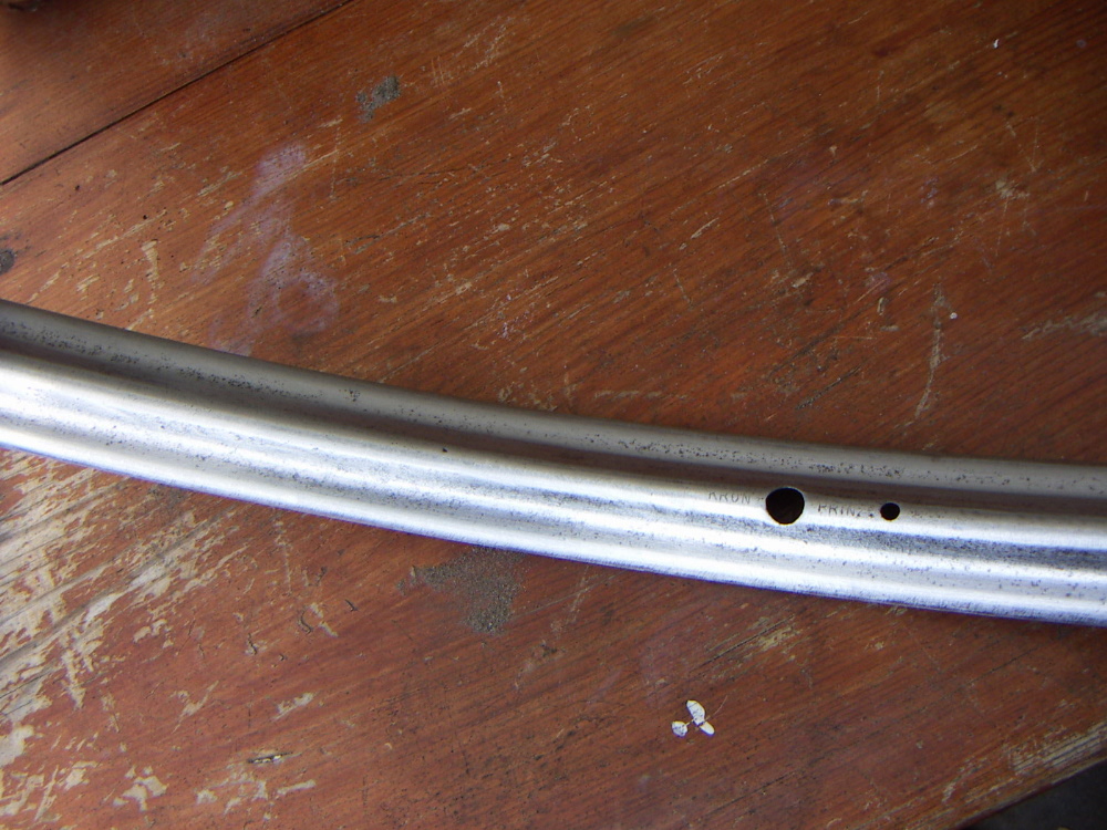

Zou dit een rechtse of een linkse velg zijn? Het is een 36 gaats Kronprinz velg waarvan ik 35 gaatjes heb dicht gelast. Beetje omslachtige werkwijze maar nu zitten er 40 gaatjes in en heb ik `m inmiddels samen met de K-naaf tot een wiel gespaakt.
Yorick, ik heb jouw 40 gaats velg uiteindelik niet gebruikt. Dit vanwegen de maat 13 spaakgaten.

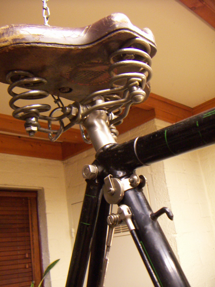

Er is ook een geweldig goed passend zadelsysteem bij gekomen.
TheodeK had dit over en mijn vraag om er een te kunnen copieeren werd met een orginele beantwoord. perfekt natuurlijk! Voor wie het systeem niet kent; het is in feite een soort systeem wat te vergelijken valt met een verstelbare stuurstrop.
Met een flinke bout klem je een buisvorm over een binnen buis.
Deze bevestiging vervangt de kartelschijven van het gebruikelijke zadel. Na los draaien van de klem bout kun je het zadel een kleine hoekverdraaiing geven naar de gewenste kant waarna je de bout weer vast draait.
Het ziet er fraai uit en het zadel staat wat meer naar achter dan bij een haakse zadelpen. Overigens ontgaat me het technische of practische nut van deze vinding.
Ik heb het om tot een geheel te komen met de fiets ,de zadelbuis opnieuw vernikkeld. Ook de zadelveren omdat dit zo duidelijk in de catalogi staat.

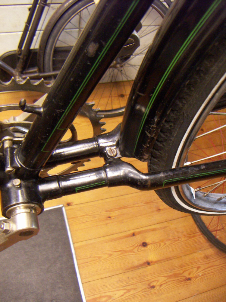

Ik heb onlangs nog de gelegenheid gekregen om de constructie en maten van het losse voorspatbordje te bekijken. Dat moet,ondanks dat het niet echt fraai is toch maar geplaatst worden.
Het achterspatbord is inmiddels op maat.
Voor onder is de eindiging gemaakt zoals het hoort en daarbij bleek dat de eind 30er jaren spatborden ook verder door liepen aan de achterkant (thv het witte stuk). Ik moest uiteindelijk nog zo`n plm 4-5 cm weg halen om tot een
juiste eind hoogte te komen. Naast dat je het snel ziet;een afwijking, is de lengte heel goed af te meten aan het aantal spaken van het achterwiel, te zien op orginele foto`s.

Over de zadelpen: het is een patent van Fongers, toegepast van 1924 tot 1935 op de 1e soort A fietsen (BB/BD) en (dus) bedoeld voor bevestiging van het Fongers Hygienisch zadel. Deze zadelpen is vooral mooi met zijn vernikkelde ringen en bovenzijde. Soortgelijke constructies zie je ook wel op moderne racefietsen.

Mooi staaltje werk. Jammer dat je m'n velg niet heb kunnen gebruiken, het argument dat je aanvoert is helemaal terecht. Het is natuurlijk beter om oude gaten te dichten en verse gaten uit te boren. Anders zit je aan de busjes en soldeerverbindingen te trekken.
