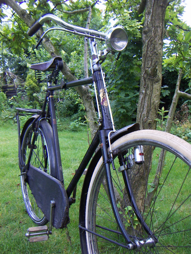

De fiets bij mij thuis
Fongers 1925 BB 65.JPG (547.91 KiB) 13056 keer bekeken
De fiets heeft vanaf het hart van de as gemeten een 68cm frame (BB 65)
en is duidelijk een keer terug geweest naar de fabriek.
Al het nikkelwerk is verchroomd en de biezen zijn naar het jaren 40 ontwerp.
Wat me wel tevreden stelt is dat een aantal lastig te vinden onderdelen er nog bij zijn.
pedealen ,handvatten ;dat soort onderdelen.

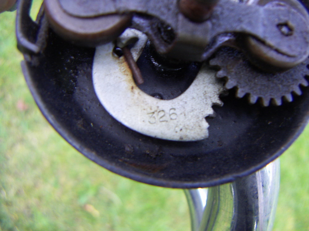

Lucas bel met productiedatum
Lucas bel 3 26.JPG (242.56 KiB) 13056 keer bekeken
De Lucas bel is van maart 1926 en het framenummer van de fiets is 25 3-33

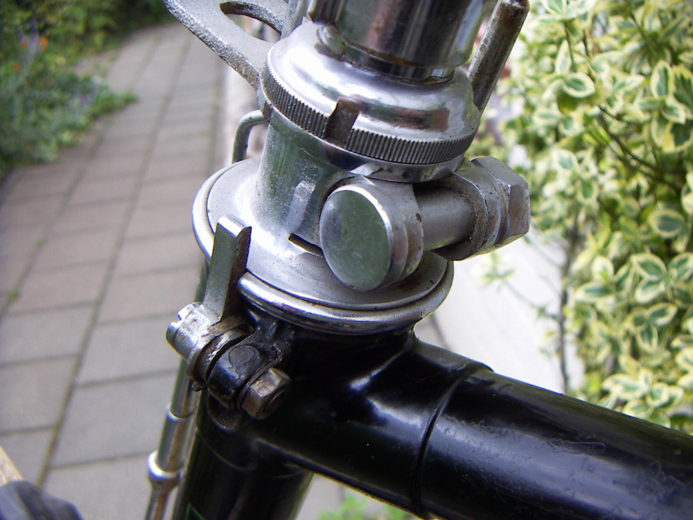

Wat me is opgevallen is dat de stuurstrop,en met name de ring van het parkeerslot een gladdere vorm heeft en geen klemschroefje.
Balhoofdstrop herenfiets
Fongers parkeer slot herenfiets.JPG (291.43 KiB) 13056 keer bekeken

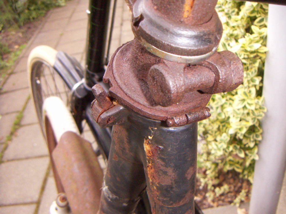

Ter vergelijk een foto van een damesfiets (wat er van over is)van Fongers van 1929
Parkeer slot met klemschroefje
Fongers perkeerslot damesfiets 1929.JPG (319.33 KiB) 13056 keer bekeken
Vraag is uiteraard welk model er orgineel op de herenfiets heeft gezeten??
Mijn vermoeden is dat het model wat er nu op zit een modificatie is na het verchromen?? wie weet dit?
Ik wil de fiets graag het uiterlijk van de eerste jaren geven. Dus zoals de fiets er in 1925-1926 heeft uit gezien.

Ik dacht dat je het merk Fongers een beetje afgezworen had. Zeker een mooie fiets. Zaterdag had ik ook met de verkoper gebeld, maar de fiets was te klein voor mij. De Husqvarna die hij had vond ik wel leuk. Hele aardige man en een oud fietsenmaker.
Zeker een mooie complete fiets. De fiets staat nog erg mooi in het revisie-chroom, wat ik zelf zo zou laten. Elk elementje vertegenwoordigd een keuze, die in de geschiedenis is gemaakt. Is de stuurstop op de zadelstrop aan de zadelstrop gesoldeerd of zit hij los? Ik moet zeggen dat ik deze een stuk eleganter vind dan die met schroefje.
Misschien is het waardevol om even de reparatie en revisieboeken uit de periode 1951-1959 door te spitten of jouw fiets erin voorkomt. Dan kun je wellicht de eerste, tweede, derde of zoveelste eigenaar nog terugvinden. Met mijn Fongers CCG had ik dat geluk. Het zijn twee pillen, zo dik als een Bijbel, die je blad voor blad door moet nemen (als je dat wilt).
Zie www.archieven.nl, Groninger Archieven, toegang 1300, inventarisnummer 226, registers van uitgevoerde reparaties (2 delen). Mocht het verchromen hierin genoteerd zijn, dan heb je een mooi aanknopingspunt dat het behoud van het chroom van interessante betekenis kan maken.
Jammer van het achterwiel, de verkoper vertelde mij dat het achterwiel door een fietsenmaker ooit was vervangen. Volgens mij is hij wat te klein en natuurlijk te modern.
Het moderne Lepper zadel en de Philips verlichtingset zijn nog als nieuw. Dat kunnen weer mooie middelen zijn om de naaf en velg te financieren.

De ring op de stuurstrop is vrijwel zeker afgevijld. Ik ken alleen het type dat je op de andere foto ziet. Niet zelden is de uitsparing voor de pal 'uitgelubberd'; deze zal om die reden zijn bijgevijld.
Mooi ook dat de remstangen direct onder het stuur (met draaibare verstellers) nog origineel zijn. Ik schat in dat de fiets eind jaren '30 terug is geweest naar de fabriek voor revisie.

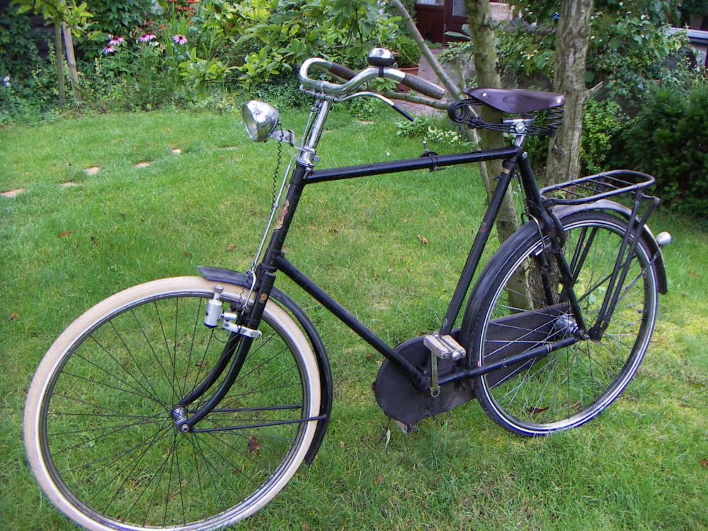

Zit er eigenlijk nog een belastingplaatje in het houdertje op de stuurpen?
Ook al zou je al het nikkel verwijderen, je ziet altijd nog dat hij een keer opnieuw is verchroomd/vernikkeld, doordat de merkjes en ribbeltjes bij het reinigen en polijsten zijn vervaagd.

Prachtige fiets hoor:) Dat nokje van het stuurslot is 100% zeker origineel. Mijn BB70 uit 1925 heeft dat ook zo zitten. En op BeelbankGroningen staat ook wel een BB uit 1925 met hetzelfde nokje. Kijk maar eens. Succes met deze fiets. Het chroom zou ik er zeker afhalen, veel en veel mooier dat nikkel :D

Mark, de ring rond jou BB70 balhoofdstrop is er toch een met een schroefje en klemmogelijkheid, Ik ben nog eens in de yahoo foto serie gedoken. De Fiets voormalig van Jos , de BB 65 uit 26 die lijkt dan weer zo`n glade ring te hebben. Voorlopig blijft het een klein raadsel
De fiets heeft nog een belastingplaathouder
Fongers BB 65 1925.JPG (519.09 KiB) 13008 keer bekeken
