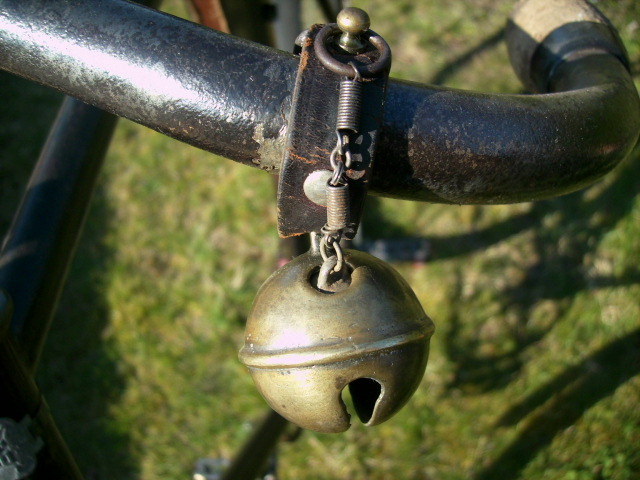

Op de beurs in Ranst heb ik een bel gekocht.
Ik had op het forum een soortgelijke gezien en dacht dat de kans groot was dat het een originele was.
Via Maarten W ben ik ondertussen te weten gekomen, dat het niet dit type (model) is wat op mijn fiets thuishoort.
De kogel in de bel zou ook geblokkeerd kunnen worden tegen het rammelen.
Net heb ik zitten zoeken op het forum naar de bel die ik eerder gezien had. Blijkt dat Maarten B deze op een van zijn fiets heeft hangen.
ScreenHunter_01 Dec. 14 23.04.jpg (45.52 KiB) 7074 keer bekeken
Is er iemand zo een bel heeft met kogel? Ik zou eens graag een paar foto's zien. Hoe klemt de kogel in de body van de bel? Hoe hangt de kogel aan het touwtje? ...
Ik was aan het denken om eventueel mijn bel aan te passen.
Ik weet het is niet origineel, maar dat is ze nu ook niet. Ik acht de kans bijzonder klein dat ik er ooit een ga vinden.

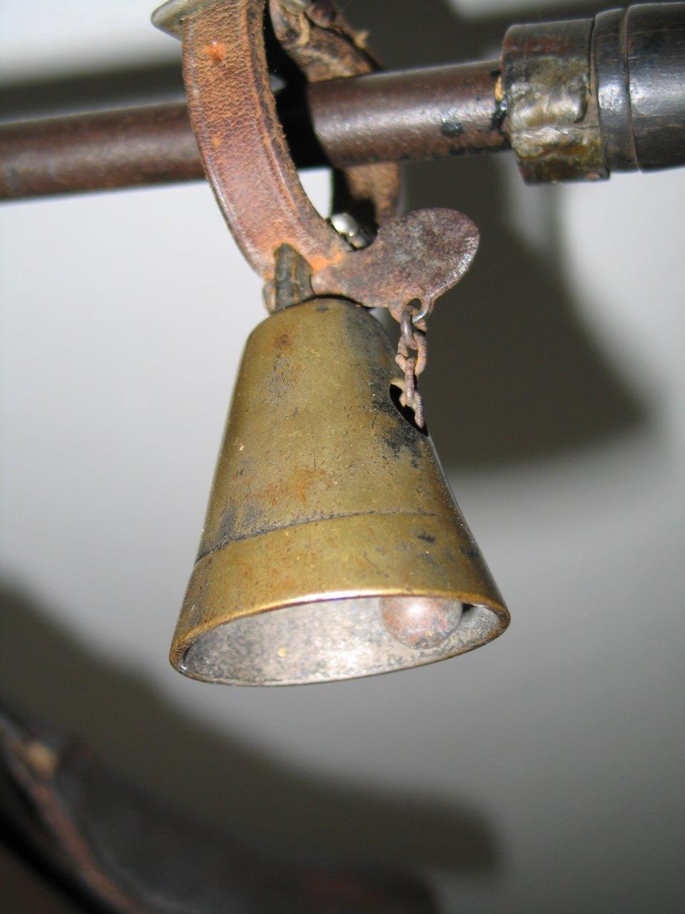

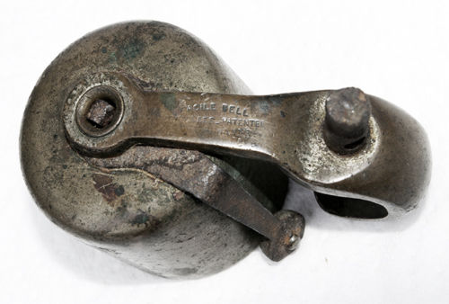

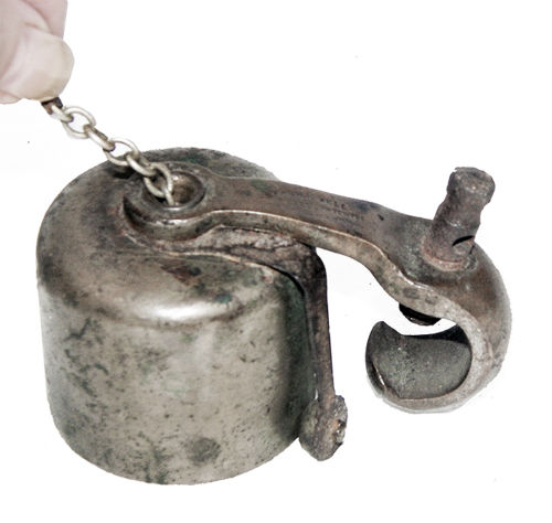

Destijds (rond 1870-1885) waren er veel gemeenten waar een continu rinkelende bel verplicht was. Mensen namen daar gewoon een schapenbel voor, zoals ook aan mijn fiets van 1875 hangt.
Daarna kreeg je een variant, waarbij de klepel inderdaad aan een kettinkje hangt. Dat kan op een of andere manier omhoog getrokken worden. Af en toe staan ze op e-bay, ik was zo gelukkig om er de laatste beurs in berlicum een te kopen. Dat zijn natuurlijk vrij dure dingen. Er zijn tientallen varianten. Volle of gewoon 'klokjes'(zie foto's)
Daarnaast hadden fietsers soms een fluitje bij zich.
origineel belletje
origineel belletje
Ergens rond 1885 (erg globaal) komt de fietsbel zoals we die nu kennen op, maar dan nog heel elementair. Die eerste fietsbellen zijn dus echt onvindbaar of relatief onbetaalbaar.

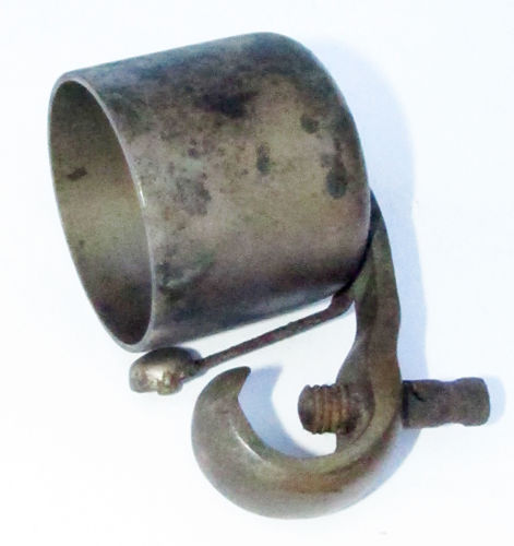

een originele
een originele
een originele uit ca 1890

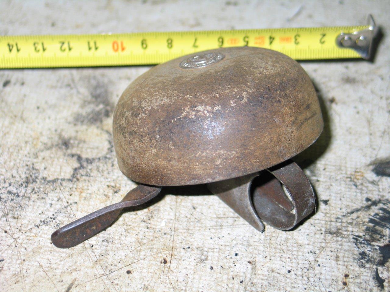

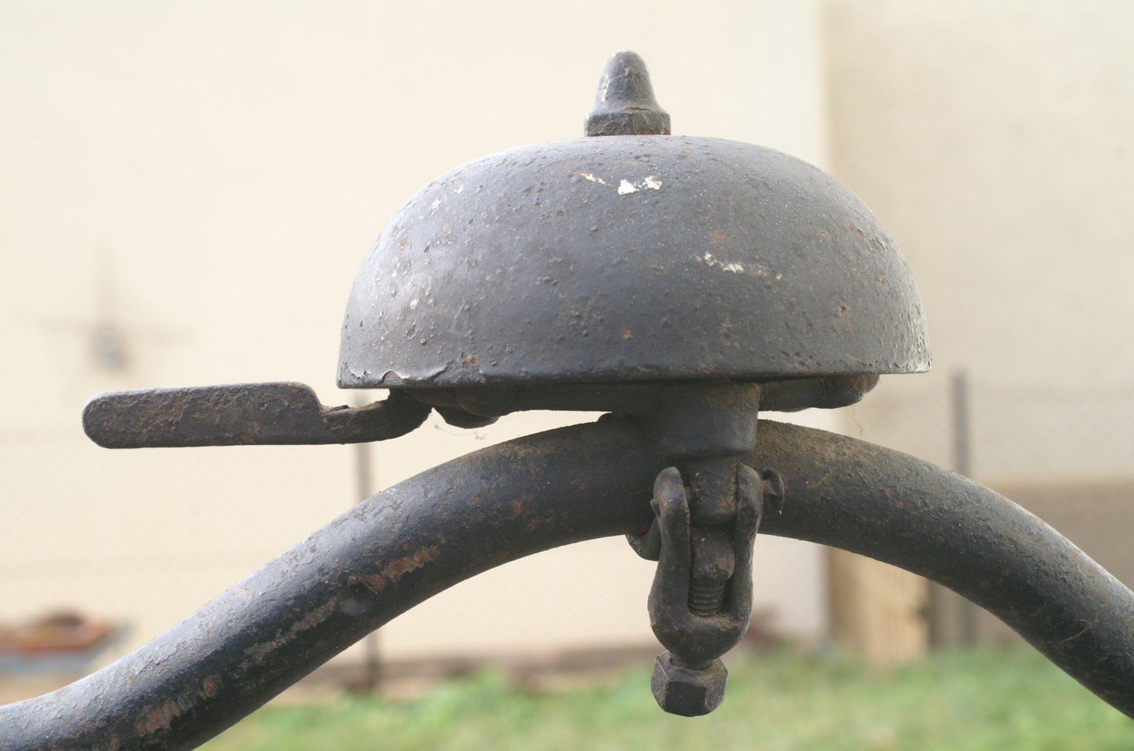

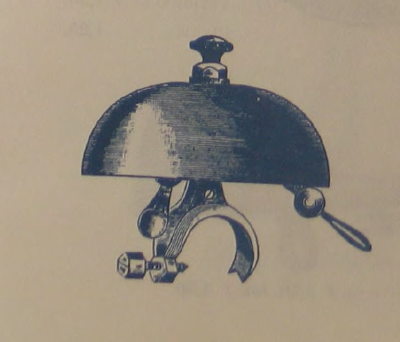

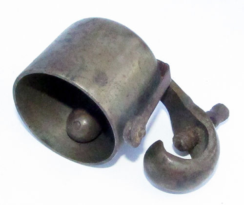

Op een safety hoort naar mijn idee niet zo'n hangbelletje, maar dat is geen keiharde regel natuurlijk. Wat ik een paar keer heb gedaan is zo'n fietsbel kopen met een grote schaal, hetzij vernikkeld, hetzij verroest. Lucas maakte mooie, met een logo in het midden. En die past met een aanpassing netjes op het dunne stuur van een safety of hoge bi.
Je kunt ook zelf een oude bel nabouwen, op basis van zo'n jaren 50 bel met grote schaal. Zowel Maarten Waarle als ik hebben dat weleens gedaan en het ziet er goed uit.
Lucas bel, schaal ca 7,5 cm. Ziet er goed uit op safety en hoge bi, alleen de klem moet aangepast worden want je stuur is te dun.

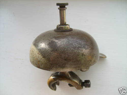

Ik heb ook een paar foto's gevonden op internet.

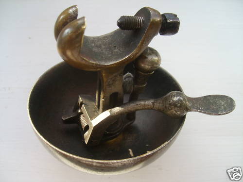

De bel die geklemd wordt op het stuur, is op ebay verkocht voor meer dan 1000 euro.
Niet normaal! Ik geloof best dat ze zeldzaam zijn...

Maar nogmaals: op een safety denk ik dat een wat modernere bel, van het model met grote schaal zoals op jouw foto 2, 3 en 4 , passender is.

Die bel van Ebay is wel echt heeel fraai.
Ik begrijp nooit hoe die boven uitstekende druk knop op
de klepel werkt en welke van de twee klepels dan?
Hoe zit dat precies?

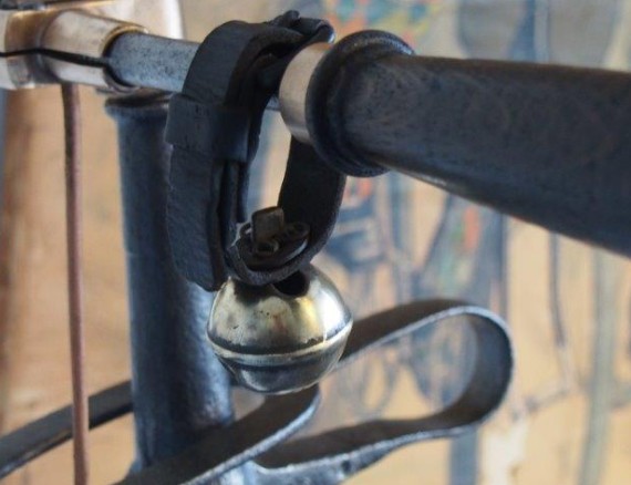

Wat betreft het losse ronde belletje aan het stuur. Ik denk dat het vooral een kwestie van geld uitgeven was Als het je niet zo interesseerde kocht je een bel aan een leertje zo`n echte fietsbel boven op het stuur was denk ook wat om mee te pronken.
luchtbanden safety met bel
safety rond 1895 met losse bel
Dit zijn twee foto`s uit een frans boek. De foto`s zullen ook gemaakt zijn in Frankrijk.

Hallo,
Inderdaad een goede vraag.
Volgens mij dient de het uitstekend staafje om de hoogte van de schaal te regelen. Op deze manier kan je de bel ook gebruiken als bel die continue rinkelt.
Met het omhoog plaatsen van de schaal, raakt de klepel die bediend wordt met een hendel (drukken met duim) de schaal niet meer. Met als gevolg dat je dan helder geluid krijgt als de andere klepel raakt.
Je ziet dat de andere klepel verbonden is met een veer.
Wanneer je de klepel met veer wat uit het houdertje trekt, gaat de klepel vrij kunnen bewegen. Tijdens het fietsen tikt hij dan tegen de voet (bevestiging) van de bel een krijg je een mooi geluid. De uitsparingen die in de verbinding tussen voet en schaal gefreesd zijn, dienen volgens mij om een holle ruimte te creëren om zo het staafje omhoog of omlaag te kunnen verplaatsen. Mogelijk krijg je zo ook een mooie geluidsverplaatsing, omdat het materiaal niet vol is.
Om deze goede geluidsverplaatsing niet te verstoren en het houdertje (waar veer inzit) te ondersteunen is er een bandje rond gedaan met een rubber aanslagje. Dit weerom om het geluid niet te verstoren.
Zou dit niet kunnen? Ik ben natuurlijk maar een leek, met een beetje fantasie. :D

@Bart, die knop bovenop is inderdaad om de verticale klepel stil te krijgen. Ik meen dat de beldop op de steel blijft waar ze is maar dat het houdertje van die verticale klepel naar beneden zakt . Maar wat ik niet begreep maar meteen aan neem nu je het oppert is dat de steel van de bel daarmee wordt aangebeld.
Meer als een klein geluid om je aanwezigheid te laten merken.
