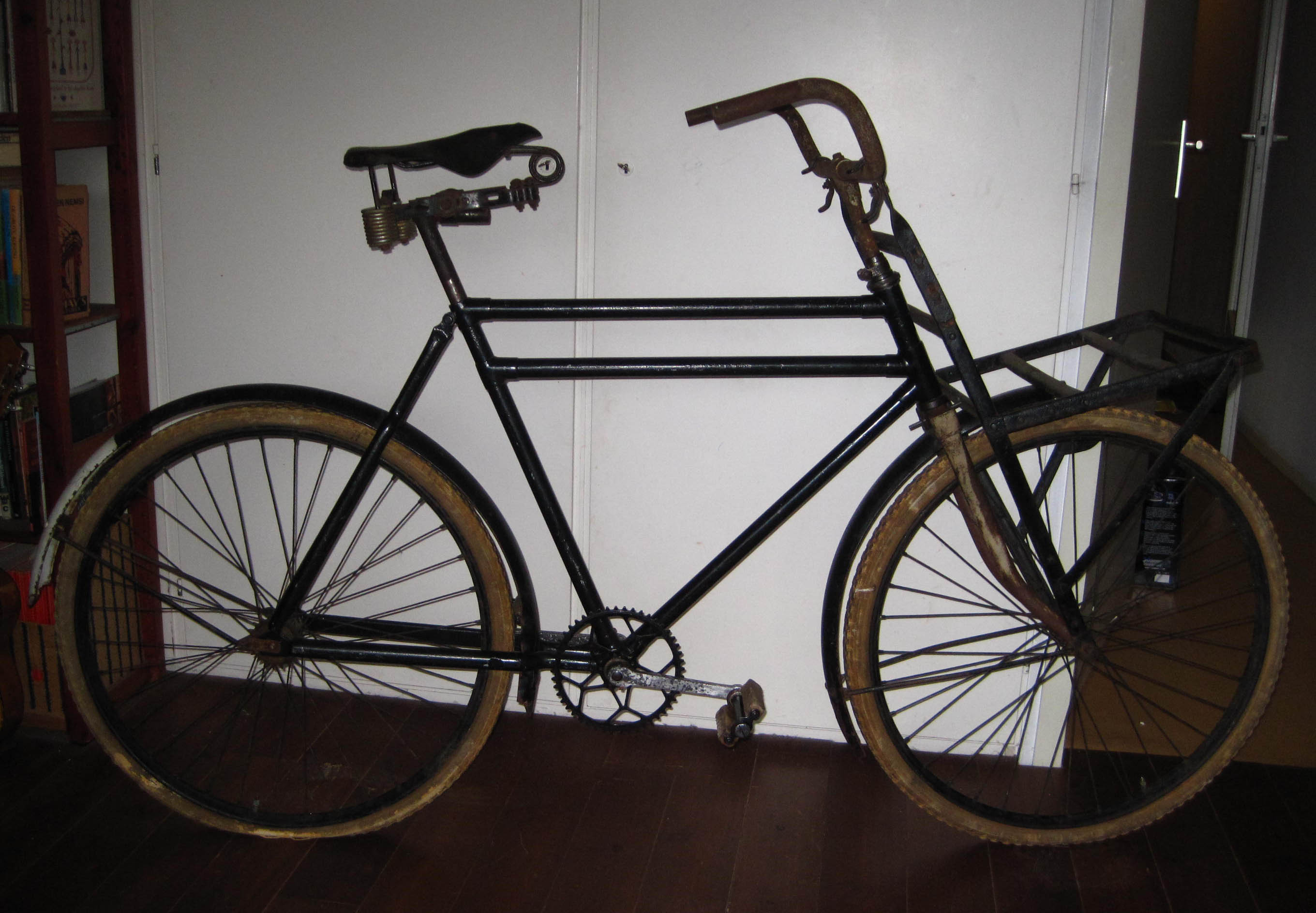

Hoera, ik heb alle onderdelen bij elkaar! Nu kan ik er eindelijk eens een fiets van gaan maken :) Ik heb de fiets daarom eens los in elkaar gehangen om een plaatje te krijgen van hoe het er uit gaat zien:

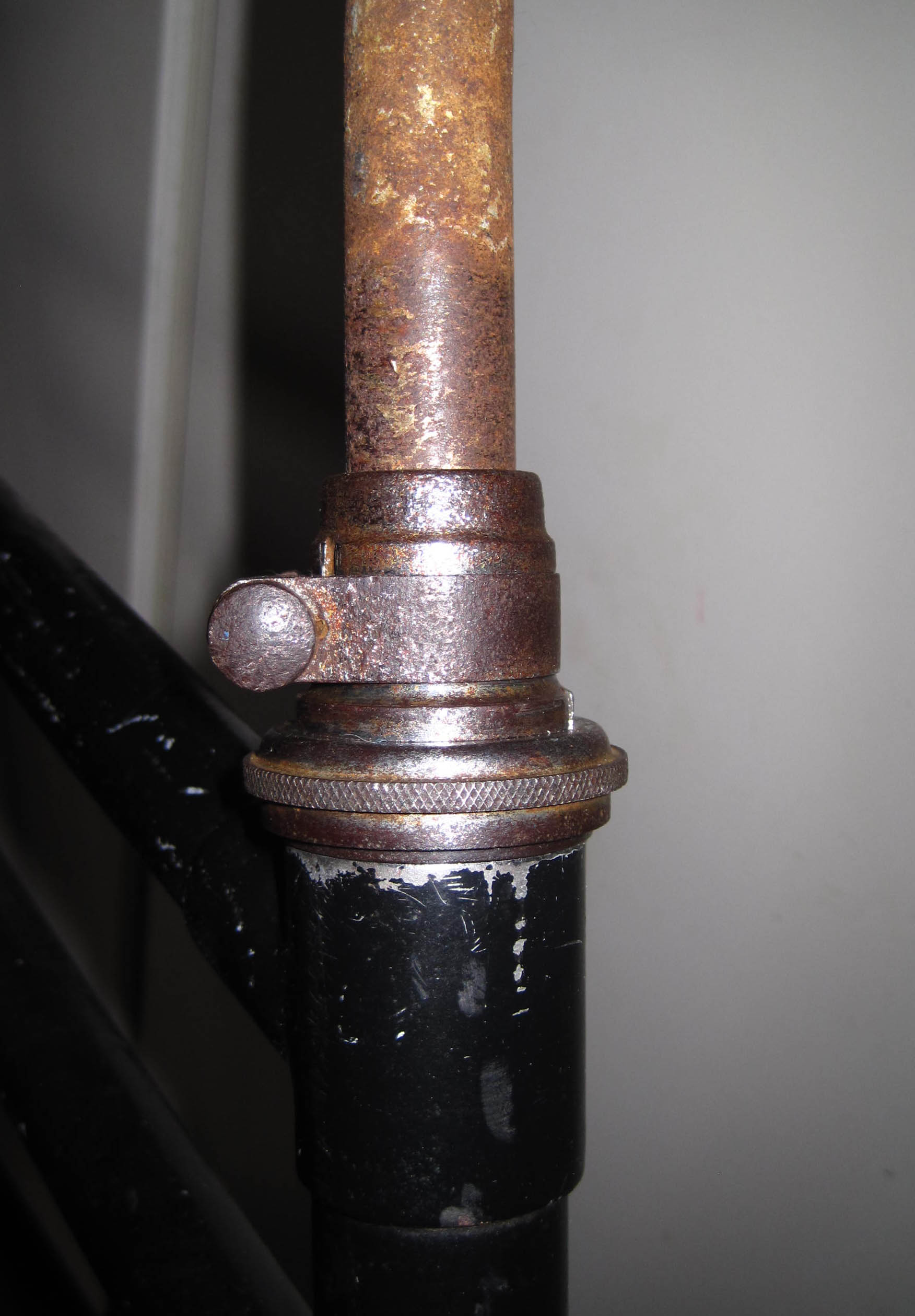

Geen enkel onderdeel is origineel natuurlijk, maar hij lijkt zo toch aardig op het plaatje uit de Nederlandse Kroon-folder uit 1929. Een paar onderdelen hebben wel heel veel moeite gekost. Vooral het balhoofd bleek zeer lastig omdat de vorkbuis een diameter van ca 27 mm ofwel 1 1/16 inch heeft. Die bleek zo incourant dat George van Fietsverzet me zelfs melde dat die maat helemaal niet bestaat! Wel vreemd om dat te horen terwijl je het overduidelijke bewijs dat het wel bestaat in je hand hebt... Uiteindelijk heb ik er een gevonden op een oud tandemframe dat op marktplaats werd aangeboden. Met heel veel dank aan Sybren, die niet alleen bereid was het balhoofd op te meten, maar ook om 'm er voor me uit te slopen, waardoor hij met een onbruikbaar tandemframe bleef zitten. Dat frame meenemen was namelijk wat lastig op de vouwfiets, vandaar.... Dit is 'm:
Ook heel veel dank aan Jonathan, die bereid was zijn pas op marktplaats gescoorde crankstel aan mij door te verkopen. Ik viste op marktplaats achter het net, maar wou 'm toch heel graag hebben omdat hij exact de goede maat had, 15,9 mm. Dat is een hele normale fiets-maat dus ook die was niet makkelijk te vinden, transportfietsen hebben meestal dikke trapassen tenslotte. Maar deze past als een handschoen om de as! Omdat ik nog een heel mooi nos 48 tands Williams transporttandwiel had liggen heb ik die er ook meteen maar op gemonteerd.
Voor ik de fiets definitief in elkaar ga zetten moeten er nog wel wat klussen gedaan worden, vooral schilderwerk aan frame, vork, spatborden, stuur en het crankstel, en dan nog alles monteren en afstellen uiteraard. Hopelijk krijg ik de klus nog geklaard voor de GTT :mrgreen:
Groetjes, Rob

Mooi geworden. Mooi zadel ook. Schilderwerk, gewoon owatrollen toch?
Rob Houkes
Berichten: 207
Re: Transportfietsframe jaren 20
Bericht door Rob Houkes »
Jeroen Zuiderwijk schreef:Schilderwerk, gewoon owatrollen toch?
Owatrol plus zal ik maar zeggen! Owatrol maakt ook lak, die kan ook zo op kaal of geroest ijzer worden gesmeerd. Op frame en vork zit letterlijk geen spatje originele lak meer, die zijn beiden geheel kaalgemaakt, waarna het frame is voorzien van een dun laagje zwarte lak en de vork niet, dus die is weer helemaal verroest. Het stuur was ooit nikkel, maar afgezien van het stuk dat in het frame stak en een randje onder de bel is daar ook helemaal niets meer van over. En op het crankstel zaten vier lagen lak over voornamelijk roest en, zo bleek, een lelijke las in de rechtercrank die ik weer zo recht mogelijk heb gevijld. Ook daar moet nog een laag lak overheen dus...
Tja, origineel wordt ie toch nooit meer dus ik ga maar voor mooi deze keer :)
Groetjes, Rob

Ik zag tot mijn verbazing dat er precies hetzelfde balhoofd op mijn Göricke zit. Omdat die als hele fiets bij mij is gekomen heb ik nooit de moeite genomen om het op te meten.
Ik ben even gaan kijken en het is identiek. Het had mijn aandacht omdat ik nog niet eerder dergelijke balhoofden heb gezien.
Zou het kunnen dat de tandem een Göricke was?
Mooi hoog opgebogen stuur heb je er bij trouwens :)

Dat is ook toevallig! Ik heb geen merk op dat tandemframe kunnen ontdekken, ook geen gaatjes in de balhoofdbuis. Het leek me wel een Nederlandse fiets, maar dat geldt op het eerste gezicht ook voor je Göricke dus dat zegt misschien niet zoveel. Ik ben in ieder geval al lang blij dat ik een balhoofd heb gevonden dat past, en dat blijkbaar ook nog uit de juiste periode is :)
Het stuur vond ik in Berlicum, daar was je bij toch? De naam van de verkoper weet ik helaas niet meer... Het stuur heeft wat scherpere bochten dan het stuur dat op het plaatje uit de NL-kroon prijscourant van 1929 te zien is maar van en afstandje lijkt het er toch aardig op.
