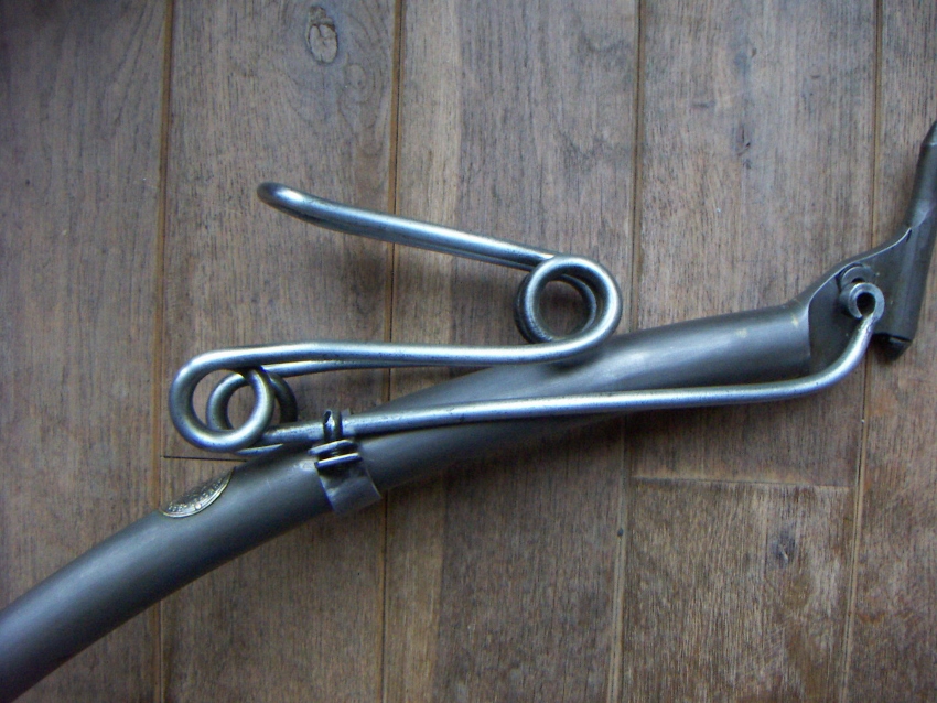

Ik heb de Humber zadelveer voor de Duitse tandemtricycle van vorige winter, zo`n krul op de backbone gebogen door deze zeer heet te stoken. Dat zou anders niet gegaan zijn. De verende kwaliteit kwam gelukkig terug bij afkoelen.
Ik stel me bij het buigen van de Arab wiegveer ook voor dat ik de boel heet stook en dan buig om een ronde as. Stukje bij beetje.

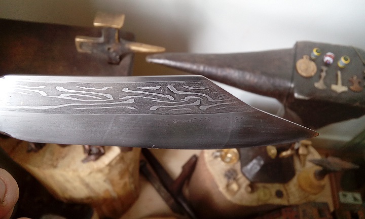

P.s. oude gebroken veren komen hier ook weer ten goede: een mesje gesmeed uit o.a. Lepper veren en 17de eeuwse spijkers

Gaaf! dat messenstaal.
Damast? of sla ik de plank mis?
Dat van het harden en ontladen neem ik mee bij m`n toekomstige experimenten. Dank!

De zadelkrul op de tricycle tandem heeft het in Duitsland overigens prima een dag of drie fietsen vol gehouden. Mogelijk meer door geluk dan wijsheid...
De Arab zadelveer moet echt van verenstaal gemaakt worden naar mijn idee.
De overspanning is te groot om het van gewoon staal te doen.
Daar zak je gewoon doorheen.
Je ziet het trouwens ook wel eens bij Chinese of Indiase zadels.
Alle veerstangetjes doorgezakt door verkeerd materiaalgebruik.

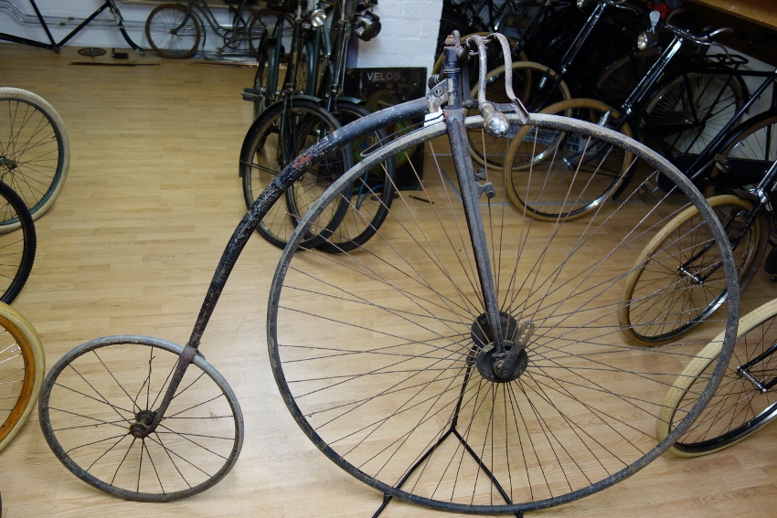

Dit is de fiets

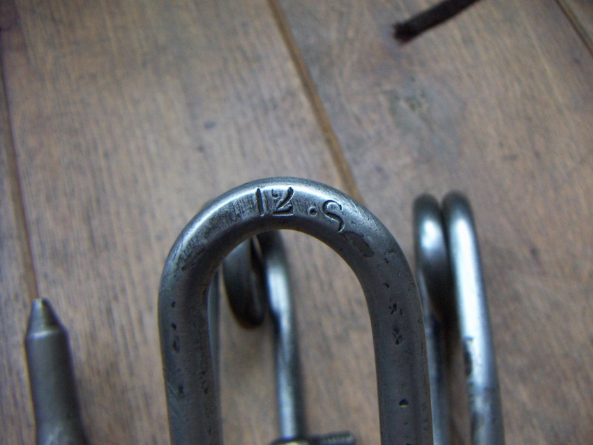

En zo`n zadelveer is de bedoeling dat er op komt:
Deze is al een keer gelast wegens breuk en zo te zien ook al verbogen.
Niet zo maar nagemaakt lijkt me...
De veren had je in drie gebruikers gewichten deze is 12 stone wat neer komt op plm 85 kg meen ik
Mogelijk moet ik er een maken van rond 10 mm dat ga ik nog uitzoeken.
In principe wil ik experimenteel uitzoeken wat de procedure gaat worden voor deze veer maar zeer tof als jullie apparatuur er voor gebruikt mag worden zou het noodzakelijk zijn voor harden /ontladen.

Dit is de fiets
